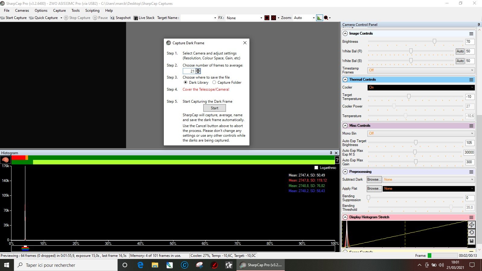

Je me suis appliqué à faire une belle banque de darks et un master flat au format fits, j'ai laissé la cam sur le telescope pour avoir le bon positionnement.
Le résultats est catastrophique bien pire que ma première séance sans dof.

Donc déjà, règle n°1 : sauf éventuellement quand on utilise un filtre à bande étroite type suppresseur de pollution lumineuse, toujours laisser la balance R/B sur 50 et 50. Décocher le bouton Auto à côté
C'est valable pour tout : les lights (les images de l'objet astro, quoi), les darks, les flats.
Raison : quand tu captures des darks, tu veux capturer le bruit propre de ta caméra dans les trois canaux de couleur. Si jamais la balance auto est enclenchée, tu vas capturer du bruit possiblement amplifié dans deux des trois canaux (le rouge et le bleu). Ensuite, quand tu passes aux lights, la balance auto des couleurs va appliquer elle aussi une amplification à ces deux canaux de couleurs...mais pas forcément la même que lors de tes darks (elle varie selon l'objet, la zone du ciel...).
Résultat, quand tu soustrais le dark à ton image, ça fait n'importe quoi dans le rouge et le bleu.
Bref, laisser sur 50 et 50, décocher Auto, et au minimum les darks se comporteront mieux.

Mes observations par rapport mes habitudes avec le 150 et la 533
Ecran 1 =
comme @clouzot " with bal R et B" enlever auto mettre tout à 50/50
on dirait que tu n'a pas réinitialisé les histogrammes (fleche ronde inversée) , le withe level devrait être complètement a droite sur les 2 , le Mid level sur le petit plus à droite , balance des couleurs pas faite . un dark a été appliqué

comme @clouzot with bal R et B enlever auto mettre tout à 50/50
Pas de dark ni flats , vignetage visible , quand la balance des blancs ne sera plus en auto ça devrait être moins rouge , tu devrais pouvoir ramener la barre de mid level du petit histo plus vers la droite et le Black level du grand plus vers la bosse
Deja l'observation de @clouzot devrait te redonner le sourire .
