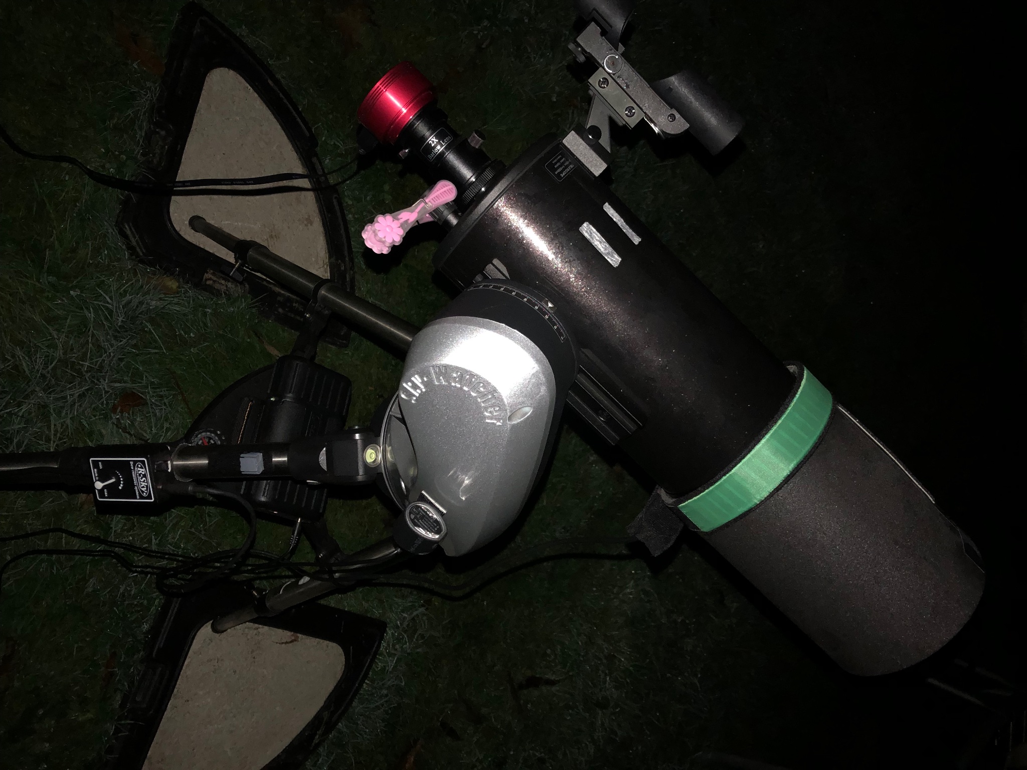

Message par Tiyann » 17 mai 2022, 15:26
vidalv a écrit : ↑
17 mai 2022, 11:50
Il y a un autre point qui me chagrine, mais je ne sais pas si je dois tout mettre dans ce post ? Comme tu le dis : La mise au point. J’ai commandé un masque de Bahtinov que je recevrais d’ici quelques jours, est-ce que l’ajout d’un Focuser filaire ou wifi est primordiale ou peut-on faire sans ? (mais en risquant de faire des séances pour rien) ... :mrgreen:
Merci.
Sur mon mak 127, j’ai un système de focalisation ultra fiable et qui ne demande pas d’énergie le tout très abordable…
……Une pince à linge :mrgreen:
Sur mon Newton, j’utilise juste un masque de
Bahtinov et roule

Message par vidalv » 17 mai 2022, 16:09
Tiyann a écrit : ↑
17 mai 2022, 15:26
Une pince à linge
Il faut nous montrez ça ! De la high tech, en bois ou en plastique :?: :mrgreen:

Message par Tiyann » 17 mai 2022, 16:35
Sur les petites monture avec un trépied léger, c’est efficace, du moins pour les mak
Plutôt plastique plus d’ouverture :mrgreen:

Message par Tiyann » 19 mai 2022, 19:15
vidalv a écrit : ↑
17 mai 2022, 16:09
[quote=Tiyann post_id=114172 time=<a href="tel:1652793993">1652793993</a> user_id=476]
Une pince à linge
[/quote]
:mrgreen: :mrgreen:

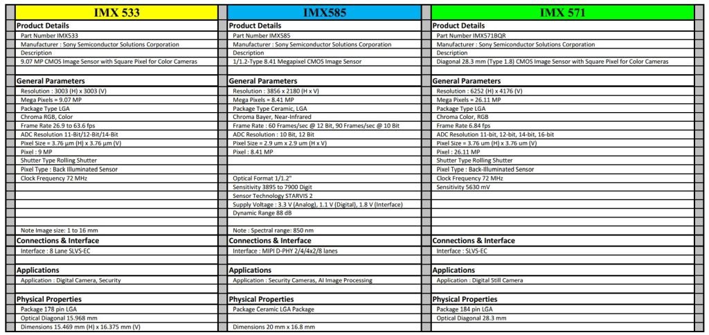

Message par vidalv » 28 mai 2022, 10:47
Bonjour @lordzurp pas de soucis plus ont est de fou .... :clap:
J'ai contacté Player One afin d'avoir quelques infos, dans leur road-map pour les mois à venir, ils vont sortir une caméra refroidie sur la base d'un IMX571, bon, c'est pas pour ma bourse !
Voici un tableau que j'ai fait afin de comparer quelques capteurs Sony entre eux, c'est pas complet mais donne une idée :
Le fichier excel est dispo en attachement.
Compare.xlsx
(12.14 Kio) Téléchargé 172 fois

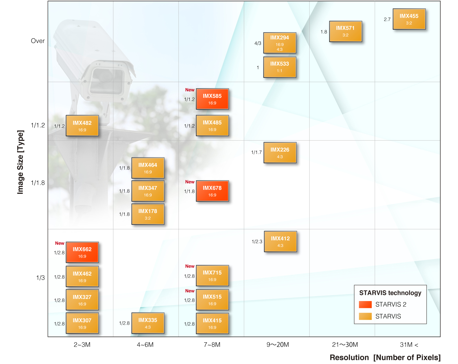

Message par lordzurp » 28 mai 2022, 14:38
trouvé ça "par hasard" ...

Message par vidalv » 29 mai 2022, 10:12
lordzurp a écrit : ↑
28 mai 2022, 14:38
Bonjour et merci @lordzurp en fait sur le site de Sony on retrouve l'ensemble des infos sur leurs capteurs, pour des utilisations Automobile, Industriel, Securité etc ...
C'est ici : https://www.sony-semicon.co.jp/e/produc ... oduct.html
On retrouve ainsi l'ensemble des datasheets avec les caractéristiques des capteurs.
Ce qui est un peu râlant c'est qu'un capteur IMX533 est vendu 4400 Yens, soit à peine 32€ ... :whistle:
ça vaudrait (peut être) le coup d'étudier la question sur une camera DIY à partir d'un de ces capteurs :doh:
J'ai vu de la doc sur des CAM84 utilisant un capteur ICX453AQ utilisée notamment sur une Caméra QHY 8 Pro Color.
http://astroccd.org/2015/04/cam84/

Message par lordzurp » 29 mai 2022, 21:36
vidalv a écrit : ↑
29 mai 2022, 10:12
28 mai 2022, 14:38
Ou t'as vu un imx533 à 30$ ?!
Et ce ne sont pas les "vrais" datasheets, juste des plaquettes commerciales :evil:
J'ai passé des heures à fouiller le net, on en trouve très peu de complètes

Message par John Mc Burn » 29 mai 2022, 22:12
@lordzurp oui on en parle plus haut dans ce fil des 662, 678 et 585, les 662 et 585 remplacent respectivement les 462 et 485, même taille, même pixels de 2.90µ comme leur illustre ainée (imx290) mais en starvis 2.0, zero ampglow et grosse sensibilité en IR. Le 678 n'a d’intérêt qu'en courte focale (genre sur une evo 50) car c'est la même résolution que la 585 (4k) mais en pixels de 2.0µ donc moins sensible et plus bruité.
Notez que Sony a des IMX462 Mono (LLR) sur le feu et que ce sera une tueuse en VA :o
