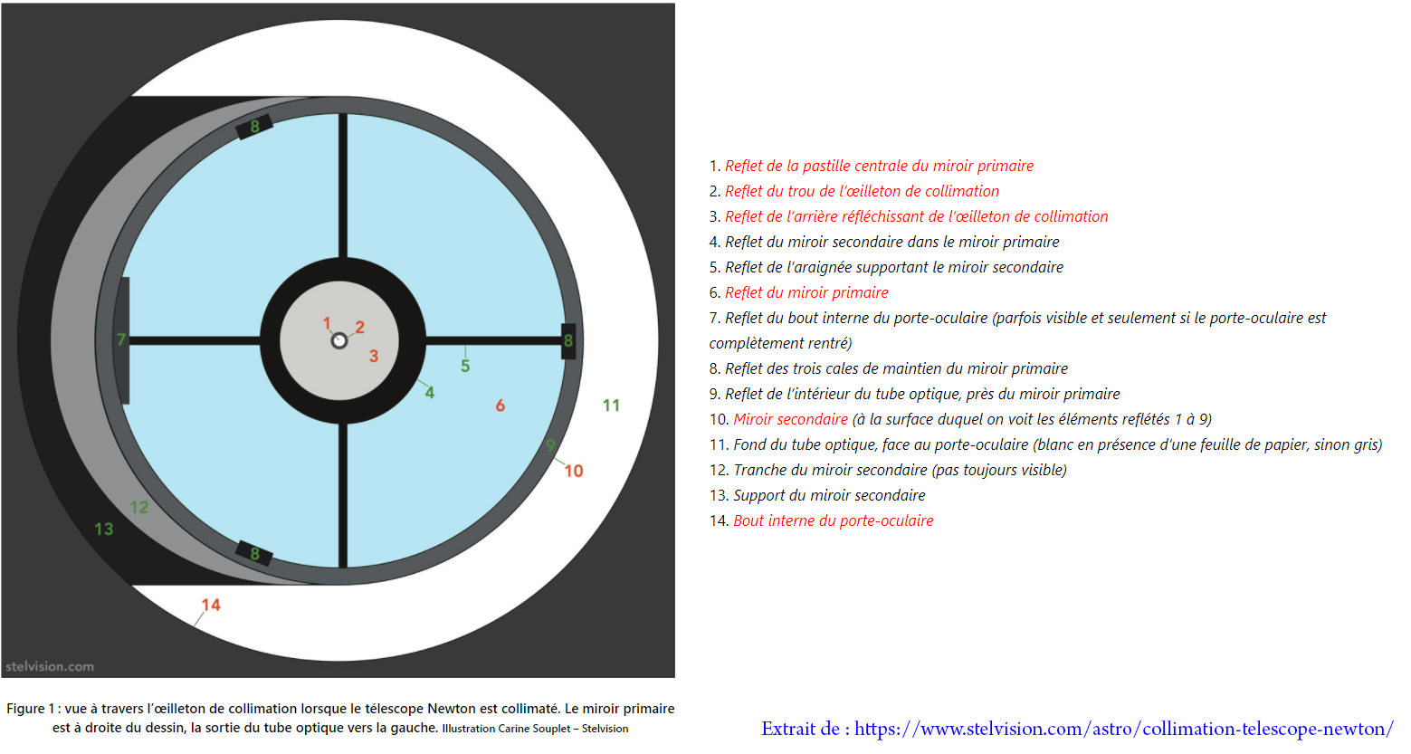

Message par Lavinch31 » 21 févr. 2021, 21:24
C'est pas évident moi même j'ai toujours besoin de regarder cette page pour bien me repérer : https://www.stelvision.com/astro/collim ... pe-newton/

Message par Caprice » 21 févr. 2021, 21:33
Merci @Lavinch31
c'est vrai que ce schéma est très clair déjà pour démarrer.
PS : d'ailleurs le résultat de mon essai est assez parlant :mrgreen:

Message par kaelig » 22 févr. 2021, 21:40
Ah oui, que le primaire.
Tu ne touches plus au secondaire, on ne le collimate que lorsque l'on a fait des bêtises ou que l'on change l'araignée.
C'est à dire une fois ou deux maximum dans la vie d'un astram :mrgreen:
On ne joue plus qu'avec le primaire maintenant: collimation classique du primaire.

Message par Caprice » 22 févr. 2021, 22:11
Je serais encore tenté de peaufiner le secondaire. C'est vrai que celui de @Lavinch31 est vraiment parfaitement centré :shock:

Message par kaelig » 22 févr. 2021, 23:10
Maintenant tu laches le secondaire, ca suffit maintenant :lol: :lol:
Alors, deux solutions se présentent à toi:
1) déposer le miroir primaire, le nettoyer, le remonter et finir la collimation du primaire
ou
2) finir la collimation du primaire
PS: je te propose le nettoyage du primaire, histoire que tu jetes l'éponge sur la collimation du secondaire :mrgreen:
