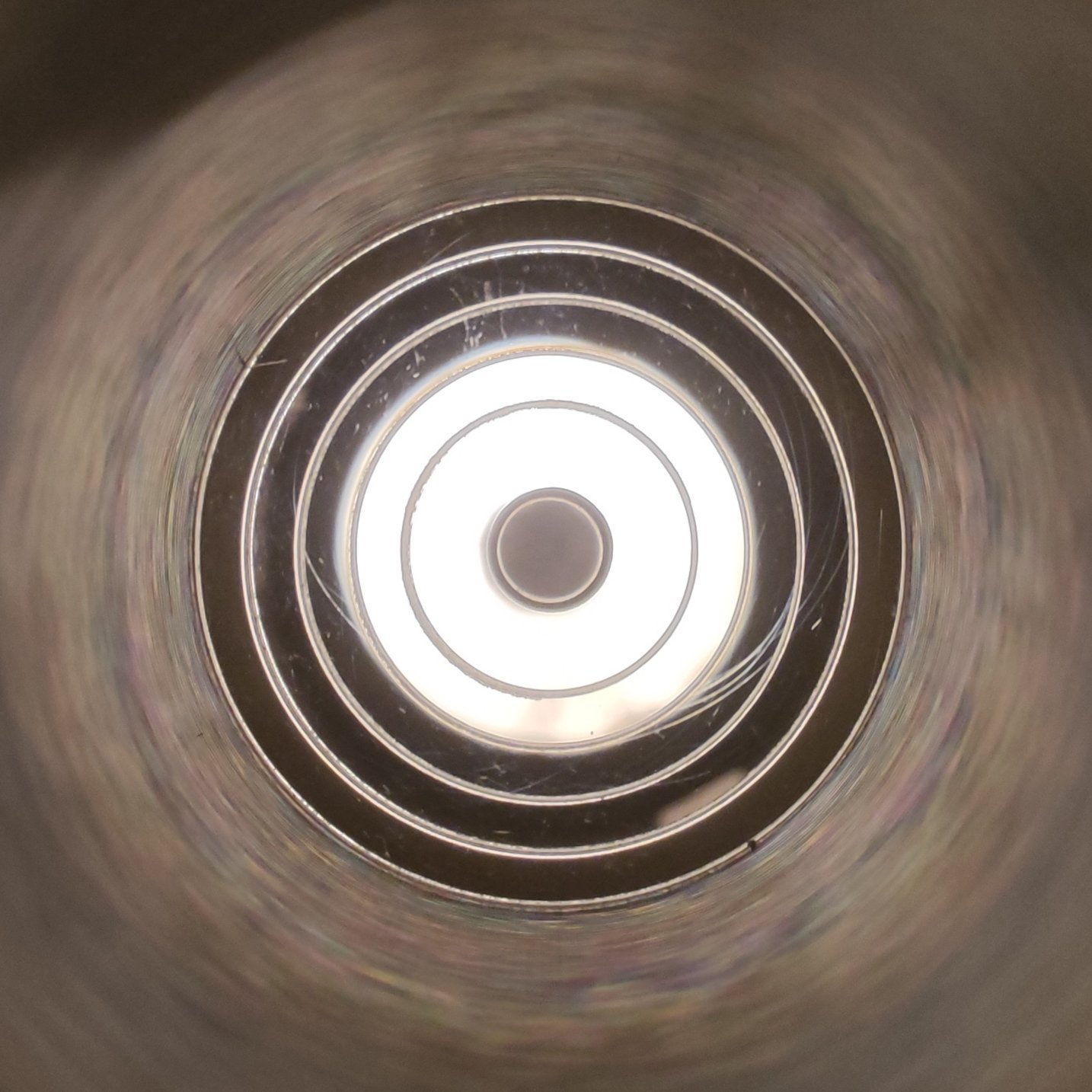

Message par Caprice » 21 févr. 2021, 22:24
J'ai ajouté une feuille de papier et repris les réglages du secondaire, le vrai cette fois.
Le voici mieux centré mais comme pour toi @bemo47 il n'est pas bien rond.

Message par kaelig » 21 févr. 2021, 23:34
Etape 1: positionnement du miroir primaire
Je pense qu'il faut retoucher l'orientation du miroir secondaire:
- avant toute chose, prendre des photos ou mieux mesurer au pied à coulisse la sortie des vis pour
se faire un schéma d'état avant de tout repositionner.
- dévérouiller les 3 vis de collimation du secondaire (pour ne pas être gêné dans le positionnement)
- déverouiller la vis centrale du miroir secondaire (au calme, seul et avec du temps, toute en douceur, hein)
=> tube à l'horizontale, si le miroir secondaire venait à être déconnecté de l'araignée, il ne faut pas qu'il tombe sur le miroir primaire
si tu n'es pas rassuré, déposé le miroir primaire avant (tu pourras lui faire un nettoyage en plus)
=> la main gauche tient le miroir secondaire et peut le bouger, l'oeil sur le PO, on oriente à la main pour que cela soit le plus rond possible
=> une fois obtenue, tout doucement on déplace son corps, le bras gauche ne doit pas bouger, on resserre la vis avec le bras droit
=> on vérifie que c'est toujours le plus rond possible
Intuitivement, j'ai tendance à penser qu'un système géométrique équilibré passe par des vis à mi-chemin.
du coup, après avoir complètement déréglé le secondaire, je replace les 3 vis de collimation du secondaire à
mi-chemin de leur course min-max et à égalité. Je trouve que pour la suite des événements, ca facilite les choses.
Etape 2: alignement miroir secondaire - miroir primaire et renvoi dans le PO
A cette étape, vu que j'ai complètement tout à refaire, je vérifie maintenant que le primaire (j'utilise les attaches)
est un rond centré dans l'outil de collimation TS et je vérifie que la pastille centrale est au centre. Pour moi, les vis
de collimation sont là pour ajuster pas pour corriger de gros défauts. Si déjà le placement mécanique est mauvais,
l'étape de collimation avec les vis va être laborieuse. Je le fais au jugé. Je vérifie et je note aussi l'état des vis du
primaire avant (les mesures me permettent d'évaluer, l'équilibrage entre les 3 vis).
Ensuite, on met le laser, on se met devant le tube orienté à 45°, on joue sur les 3 vis de collimation du miroir secondaire
pour que le laser tape au centre du primaire, ensuite, on va au niveau du primaire, on joue sur les vis de collimation du
miroir primaire pour que le retour du laser tape dans le centre du laser de collimation.
Note: pour la collimation du miroir primaire, vérifier que les vis de blocage ont bien été dévérouillé
Note 2: pour le primaire, comme pour le secondaire, quand on pousse sur une vis, on doit souvent tiré une autre
... quelquepart, la moitié du chemin pour chaque. Il faut éviter de se retrouver en butée sur une des vis
de collimation, il doit y avoir un équilibre entre toutes.
Et là, l'erreur c'est de s'arrêter ... Alors que l'on a juste pré-régler pour moi, je recommence,
devant, collimation secondaire pour que le laser tape le centre du primaire à l'aller
derriere, collimation du primaire pour que le retour du laser tape au centre du PO
Il faut parfois recommencer plusieurs fois pour arriver à devoir bouger un chuia
si ca débloque trop (style, gros décalages à chaque itération) vérifier:
- centrage des outils de collimation (j'ai eu des problèmes avec des lasers et un cheshire)
- Vis de collimation qui vient en butée ou amène le miroir en butée.
Il faut y aller tranquillement, c'est tout au ressenti au bout des doigts et à l'oeil. C'est ma façon de faire acquise sur le Dobson :D

Message par Caprice » 21 févr. 2021, 23:40
Wouah, merci @kaelig
Orientation et centrage du secondaire, je pense que c'est bon. Je regarde ta procédure pour continuer :think:
Par contre, une fois la feuille retirée, il reste du boulot.. :mrgreen:

Message par kaelig » 21 févr. 2021, 23:54
@Caprice Pour le principe, c'est assez simple, tu alignes deux cibles, avec deux flèches (une dans chaque sens) avec un seul pas de tir.
C'est de la géométrie appliquée.
ton résultat est top :clap: , pour moi, c'est presque idéal (haut-bas, un chouia)
Ensuite, d'un point de vue théorique, si un élément est désaxé et que les autres sont parfaitement alignés en suivant ce désaxe, le résultat final sera le même.
Donc, ce qui est essentiel, c'est l'alignement: centre PO - centre secondaire - centre primaire et ensuite de ramener un max de photons sur la plaque d'impression au bout du po (oeil, caméra). Le fait d'avoir un miroir secondaire rond et qu'ensuite, le reste soit aligné ne sert qu'à cela.
C'est mon point de vue théorie-pratique.
A la fin quand tu sers les vis de blocage du primaire, tu controles comme pour les vis de collimation, il ne faut pas qu'elles bougent le résultat. Sinon, tu déserres et tu recommences le serrage des vis de blocage. J'ai tendance à faire un peu chaque, jusqu'au blocage final des trois. Si tu as bien serré les vis de blocage, lors de l'installation de ton matériel, tu mets le laser, devant je tape sur le centre du primaire, sur le po, je tape au centre du laser. Si ce n'est pas exactement identique, c'est normal, le laser n'est peut-être pas positionné pareil.
PS: moi, j'ai acheté un po 2"/1"1/4 auto-centreur, pour être sure que tout soit centré. :whistle:
PS2: on fait peur au débutant avec la collimation, en fait, c'est simple et il faut y aller pas à pas. Et si on se trompe, on refait.

Message par Caprice » 22 févr. 2021, 02:26
Je n'ai pas été si sage finalement :angelic-green:
Voilà où je m'arrête ce soir. Je pense qu'il y a déjà de gros progrès même s'il reste encore une bonne marge de progression :mrgreen:
Merci à tous pour votre aide, j'en avais bien besoin. :ave:

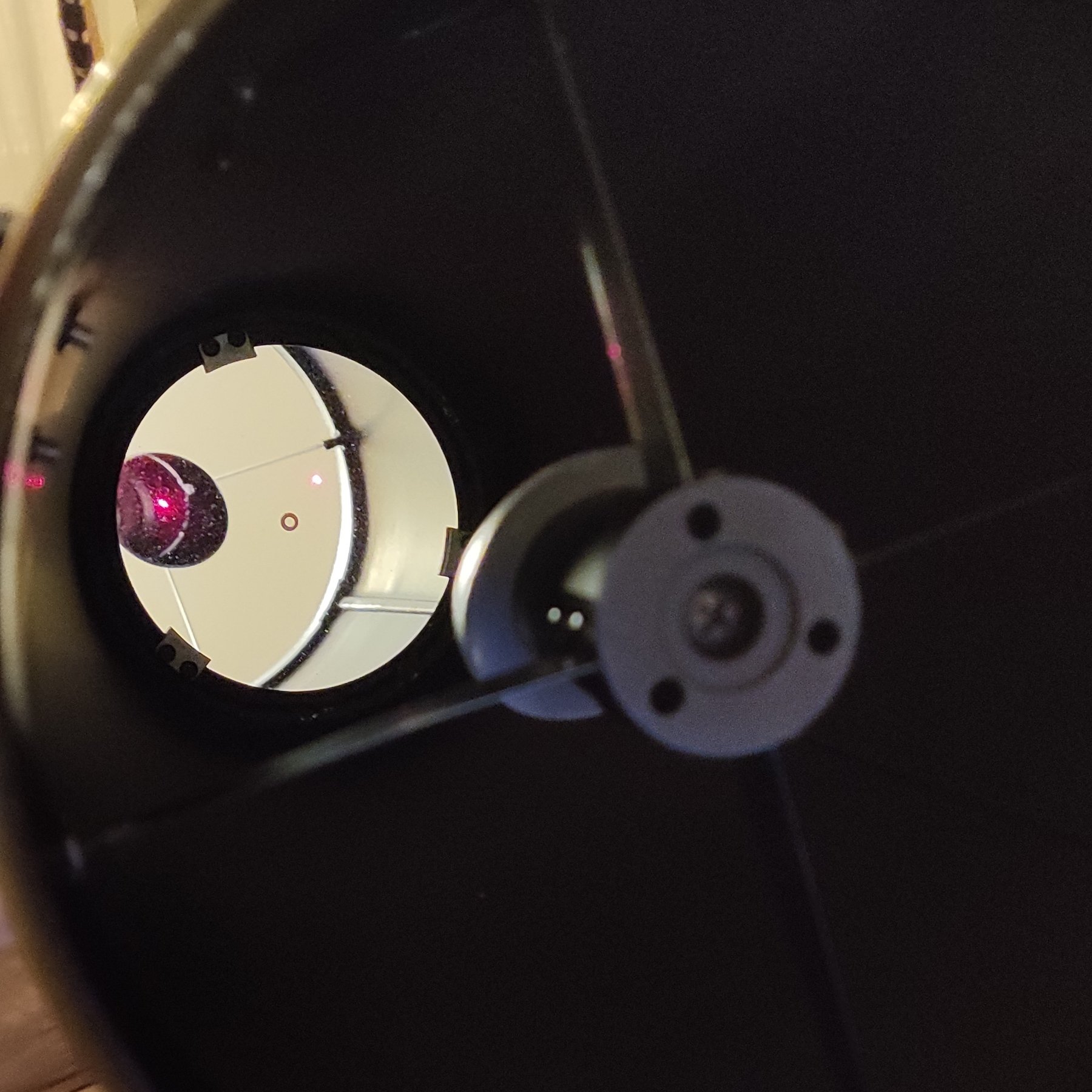

Message par Caprice » 22 févr. 2021, 19:26
Merci @kaelig pour tes conseils détaillés.
Reprise du taf et je n'ai pas encore pris le temps de reprendre le primaire de zéro
Je l'ai rapidement aligné le de jour au laser et ça me donne ça :
Est-ce correct selon vous ?
Les SOS d'un parfait néophyte en astronomie visuellement assistée
Message par kaelig » 22 févr. 2021, 21:00
Je pense que par rapport à ce que tu avais avant, c'est beaucoup mieux.
Toutefois, là, à l'oeil, tu vois que ce n'est pas parfaitement centré.
Il faut qu'au collimateur TS se soit centré et/ou laser, là on voit un léger décalage par rapport au centre, donc
c'est perfectible, il n'y a pas grand chose, donc va y doucement sur les vis de collimation.
d'abord, tu va bouger chaque vis de collimation, une à une, un 1/4 de tour à droite, tu notes dans quelle position du es et ou tu vas
puis 1/4 de tour à gauche pour te remettre dans l'état précédent.
Ensuite avec ces notes qui t'indiquent comment ca bouge, tu regardes, et tu réfléchis à la meilleure manière de faire. A mon avis,
deux vis de collimation vont suffire, une pour aller dans la bonne direction, l'autre pour corriger le léger décalage opéré.
Essaie et dis-nous.

Ah oui, que le primaire.
Tu ne touches plus au secondaire, on ne le collimate que lorsque l'on a fait des bêtises ou que l'on change l'araignée.
C'est à dire une fois ou deux maximum dans la vie d'un astram :mrgreen:
On ne joue plus qu'avec le primaire maintenant: collimation classique du primaire.

Pour moi tu confonds secondaire et reflet du secondaire dans le primaire .
C'est pour ça que les petits papiers de couleur ça aide pas mal . ;)
TAINNNN moi j'arrive pas a avoir ce rendu au concentrator :think: vais peux être changer de couleur.
C'est super propre chez toi grave grave

Moi j'ai un secondaire ovale...

Je serais encore tenté de peaufiner le secondaire. C'est vrai que celui de @Lavinch31 est vraiment parfaitement centré :shock:

@sebb916 quel que soit le réglage ?

En même temps quand je tire le PO au max, ça me paraît pas mal comme ça, un petit chouilla trop en haut à gauche (sur l'image hein, parce que selon comment on se tourne... )

Message par kaelig » 22 févr. 2021, 23:10
Maintenant tu laches le secondaire, ca suffit maintenant :lol: :lol:
Alors, deux solutions se présentent à toi:
1) déposer le miroir primaire, le nettoyer, le remonter et finir la collimation du primaire
ou
2) finir la collimation du primaire
PS: je te propose le nettoyage du primaire, histoire que tu jetes l'éponge sur la collimation du secondaire :mrgreen:
