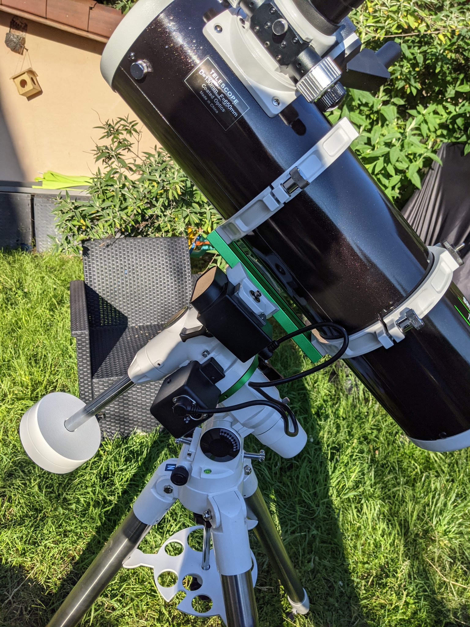

Bon, deuxième tentative ce soir.
Mise à niveau ok
Orientation plein nord ok
Position initiale du tube, je pense ok
Mais j'ai un petit doute du coté du moteur DEC. Finalement mécaniquement rien ne m’empêche de le mettre de l'autre coté... alors je ne sais pas si je me plante ou non.
J'ai mis les deux moteurs du même coté ? J'ai bon ?
Mise à niveau ok
- Lavinch31
- Messages : 5237
Help - 1er sortie EQM-35
axes a "zéro" + Contrepoids qui pointe vers le bas et au nord .
Tu devrais aligner ton P.O avec ta queue d'aronde pour faciliter l'équilibrage .
- soulearth
- Messages : 8882
- Localisation : 69
Tu veux dire que le tube ne doit pas pointer le ciel ? A zéro il va être plutôt horizontal...
- Lavinch31
- Messages : 5237
Non au niveau des graduation ou repéres je sais pas comment c'est fait sur cette monture
. Mais sur la photo ça me semble ok
