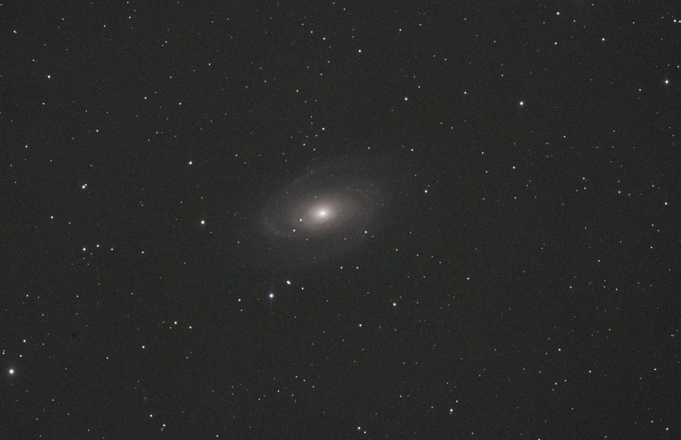

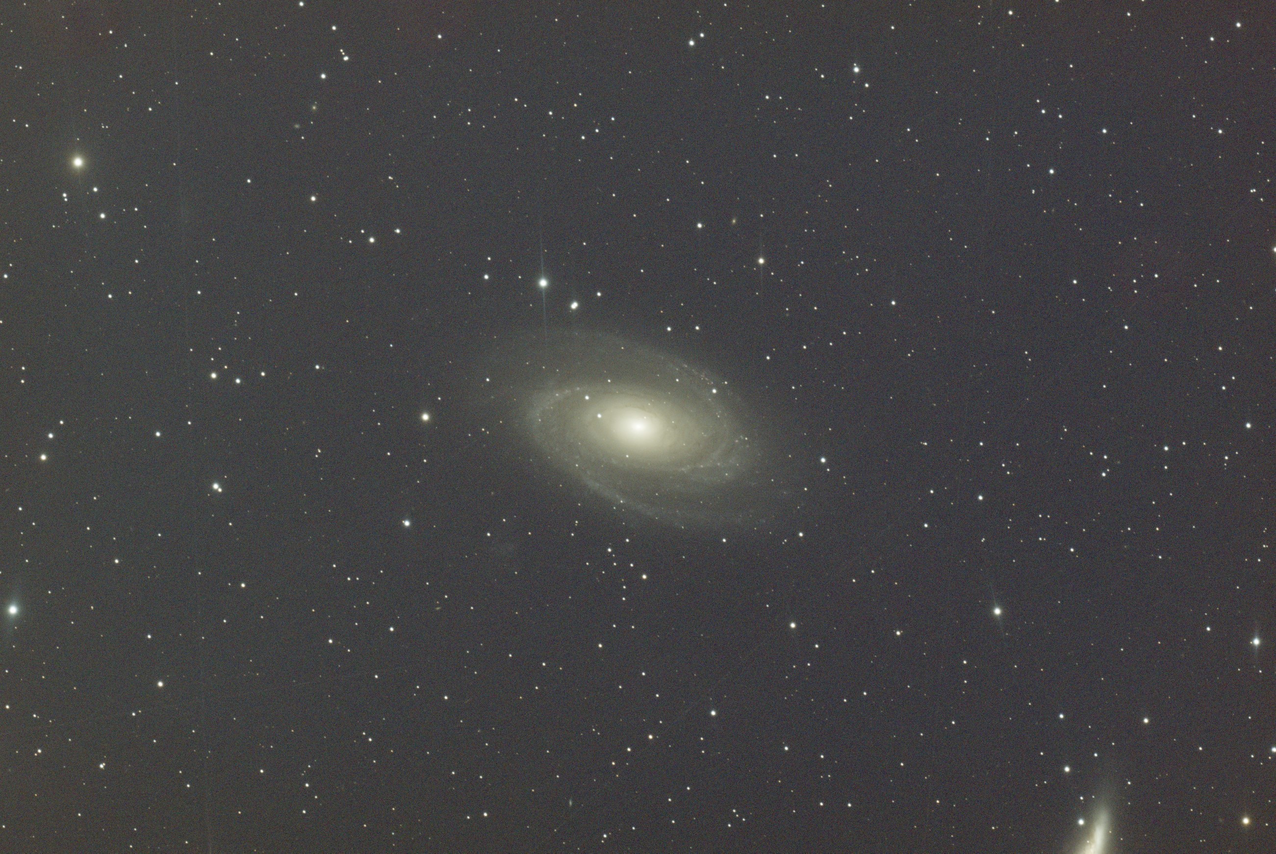

Message par roza7267 » 15 mars 2024, 11:08

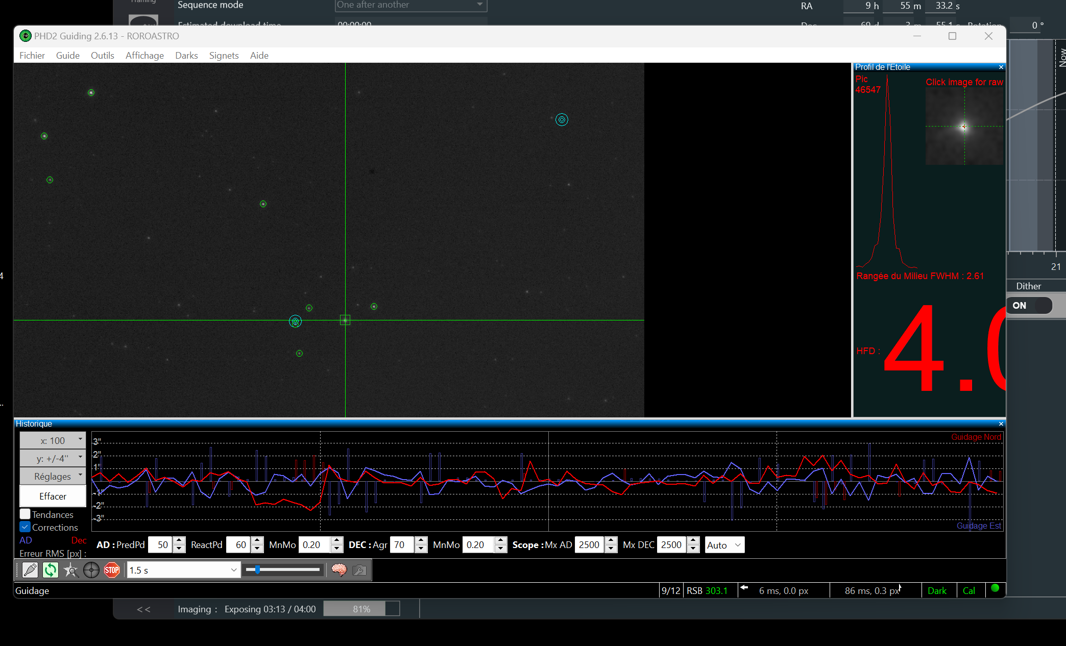

J'ai pu tester hier soir mais rapidement, car le ciel de ne s'est éclaircie que pendant 3 petites heures .Donc j'ai juste eu le temps de faire 13 poses de 180 s sur M81, après 1 bonne heure consacrée à faire ma MES ( comme d'habitude) puis le temps de comprendre comment on lance ph2d avec une séquence sous NINA. Résultat BOF/BOF. Je ne dois pas tout faire correctement. Je vous mets ci-dessous une copie du graphe de suivi sous ph2d. Pendant tout le suivi j'avais le message "L'étalonnage était trop éloigné de l'équateur, une re-calibration est nécéssaire". Vous me direz ce que valent mes courbes de suivi. Il me semble que cela n'est pas optimal. J'ajoute une brute de M81 et l'image finale. Ce quio est appréciable, c'est qu'avec des poses de 180 s j'obtiens autant de signal que lorsque j'avais fait M81 avec 6 heures de poses de 30 s sans suivi. Par contre l'image finale ne me paraît pas top notamment car beaucoup trop bruité. J'ai fait des darks et des flats, mais encore une fois je trouve que cela n'apporte rien par rapport à une image traitée sans flats ni darks.
Capture d'écran 2024-03-14 224452.png (99.95 Kio) Consulté 2605 fois

Message par roza7267 » 15 mars 2024, 12:58
Zibou a écrit : ↑
15 mars 2024, 12:00
Il faut faire l’étalonnage plus bas dans le coin de l’étoile polaire par exemple.
Je n'ai pas accès à l'étoile polaire et globalement je n'ai accès qu'à une portion restreinte du ciel au dessus de 30° d'horizon.
Zibou a écrit : ↑
15 mars 2024, 12:00
On ne voit pas les informations importantes sur ta copie d’écran de PHD2. Si possible met une version pleine page.
No comprendo. J'ai pourtant fait une copie d'écran de l'intégralité de l'interface de PHD2. A quelles informations fais tu allusion ?

Pour M81, hier le ciel était assez moche, ça joue beaucoup.
Oui, le ciel était moche hier soir dans l'Oise. E n réalité cela fait plisieurs qu'il est moche et j'en arrive même à la conclusion quez dans l'Oise il est moche tout le temps.

Message par Lavinch31 » 15 mars 2024, 15:12
roza7267 a écrit : ↑
13 mars 2024, 18:32
cela tombe bien car c'est vraiment pas l'endroit où il faut faire sa calibration . Vise plutôt un endroit du ciel au sud proche de l'équateur ( croisement post méridien/ équateur) c'est l'endroit idéal où phd saura le mieux mesurer la dérive.

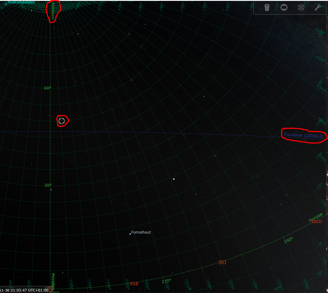

15 mars 2024, 16:59
Petite question subsidiaire : si je vise plein sud, mettons 35° ou plus au-dessus de l'horizon
La zone conseillée par PHD2 (et Lavinch31), c'est ici (c'est "vu de chez moi" :P ) :
Capture d’écran 2024-03-15 183116.jpg (209.56 Kio) Consulté 2897 fois
Après, s'il y a des maisons, des arbres, etc. on essaie de s'en approcher au mieux.
Puis, tu peux cliquer sur "Garder la calibration précédente" pour ne pas la refaire à chaque fois (mais bon, ça prend 2mn, donc tu peux aussi le laisser recalibrer au démarrage de PHD2, cela se fait tout seul, comme ça tu es sûr, si tu montes et démontes à chaque fois).

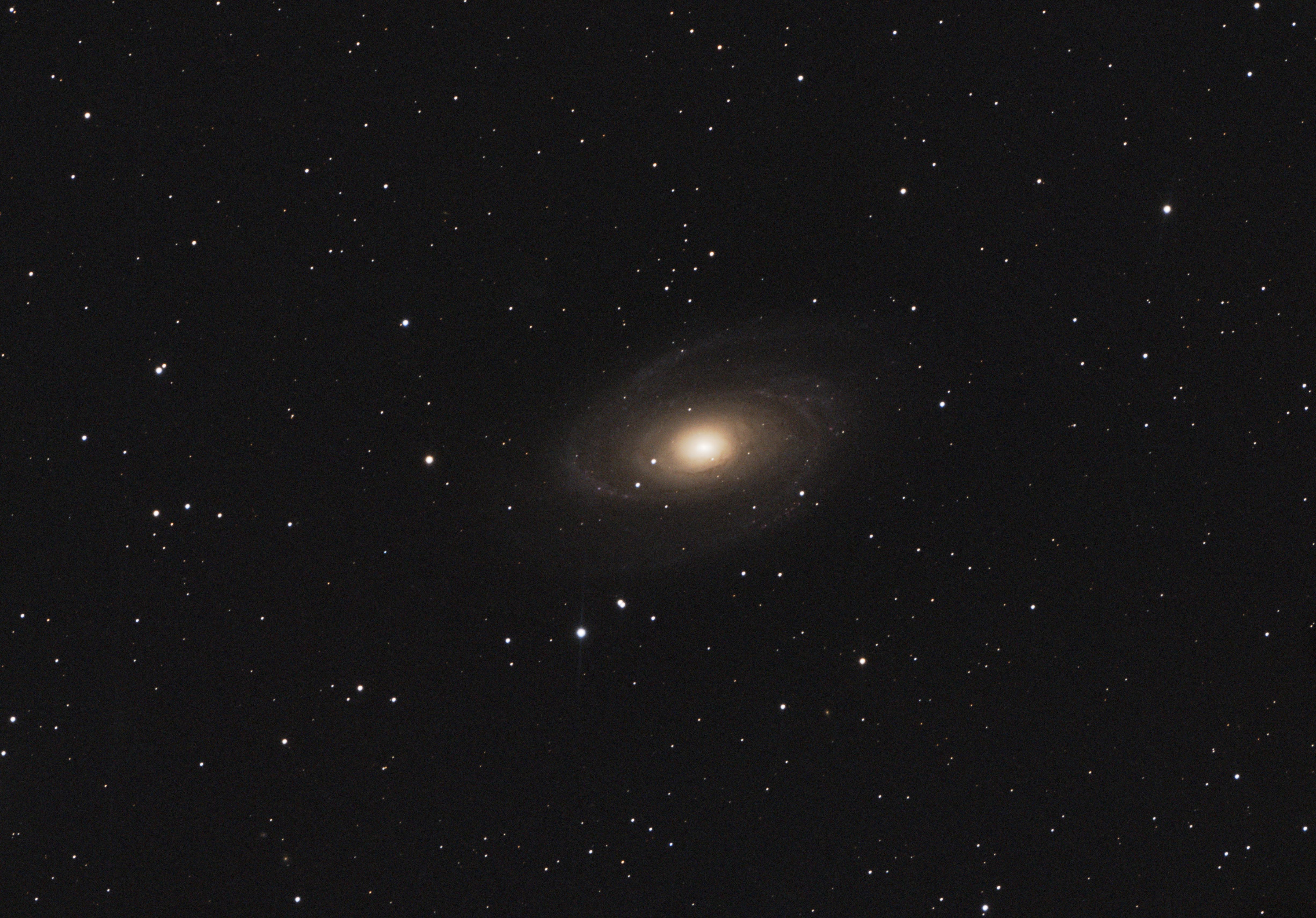

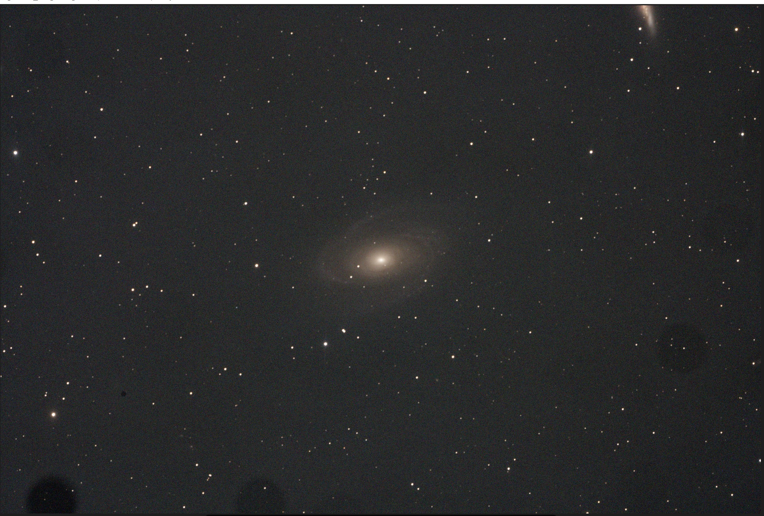

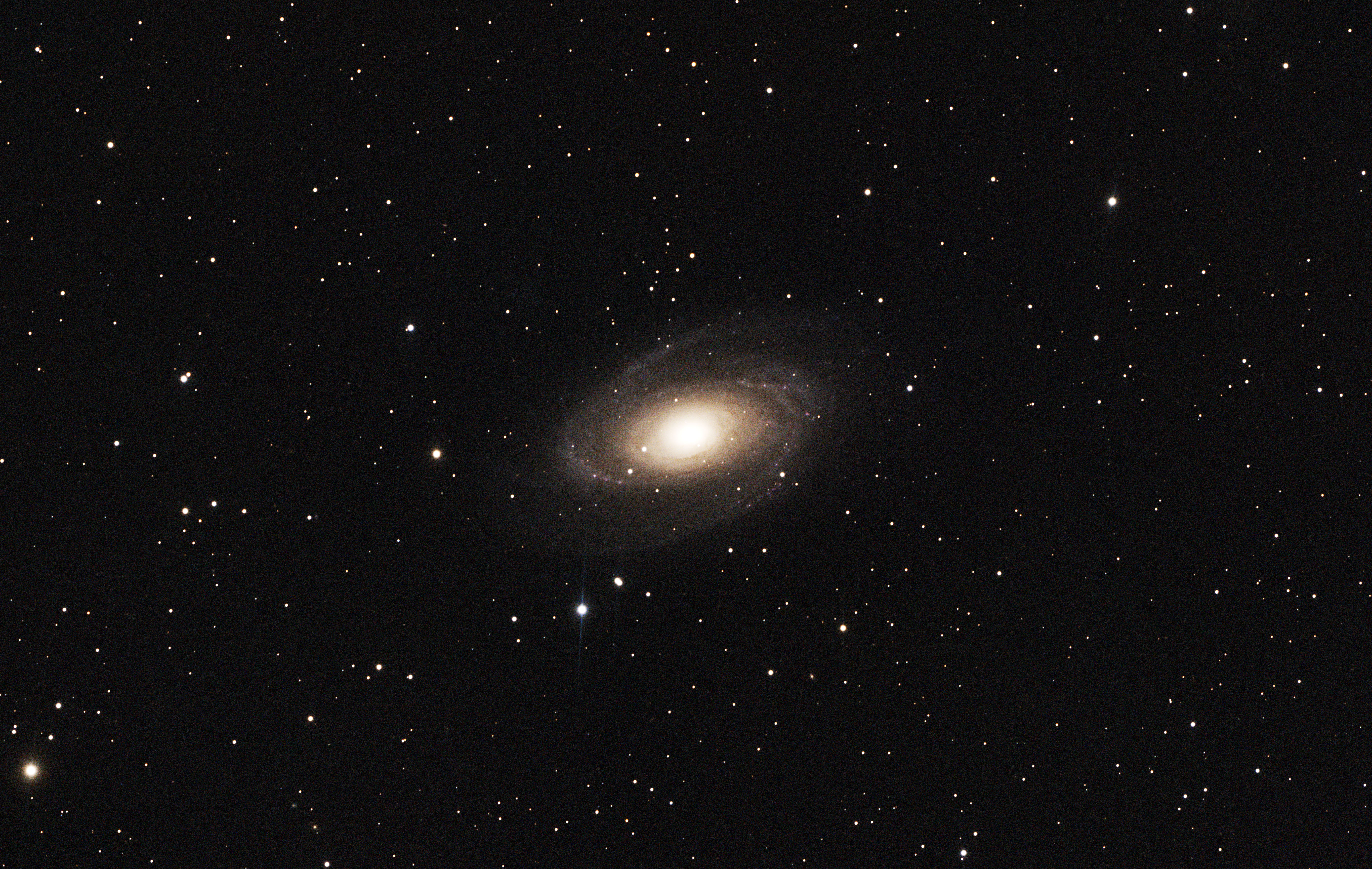

Message par roza7267 » 21 mars 2024, 12:25

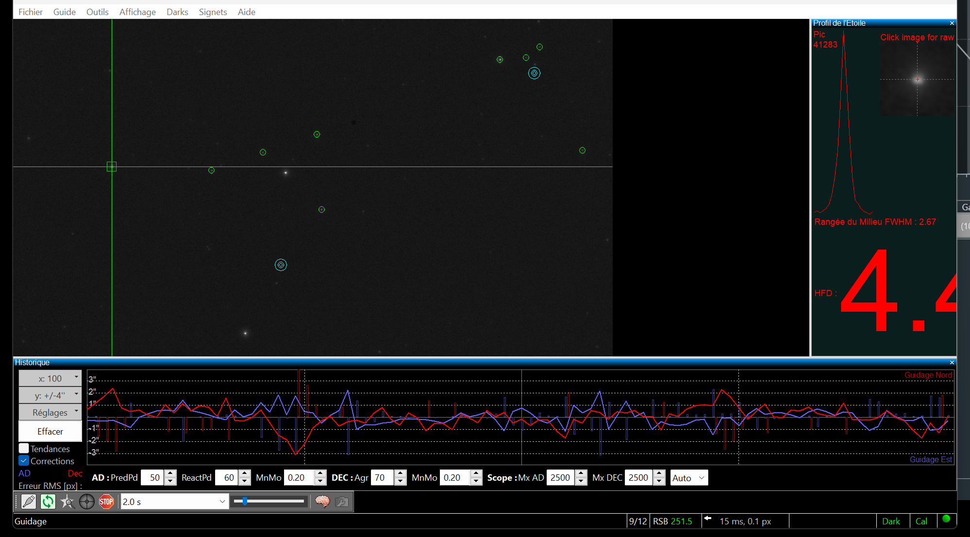

Petite (toute petite) fenêtre météo hier soir, donc j'ai effectué une nouvelle tentative d'autoguidage. Cette fois j'ai d'abord visé Procyon pour lancer une calibration. Puis direction M81. Je n'ai pu faire que 16 prises de vues de 240 s chaque. Je vous mets ci-dessous une brute, l'image stackée, une image traitée et 2 copie d'écran PHD2. Le guidage n'est, me semble t il pas terrrible, voir même carrément foireux. Je ne sais pas quoi faire pour améliorer cela. N'hésitez surtout pas à me faire part de vos suggestions. Par ailleurs je ne suis pas certain de me servir correctement du focuscube. Je n'ai pas l'impression d'obtenir des images plsu nettes qu'avec le bathinov. Si l'in d'entre vous peut me faire un tuto sur discord pour m'expliquer le fonctionnement du focuscube et son réglage je suis preneur.
Bon ciel à tous (sans nuages, peut être un jour, pas dans l'Oise)
Une brute ... bien poussièreuse. Je vais faire le grand nettoyage de printemps.
l'image stackée. Comme quoi mes FLATS ont l'air de bien fonctionner
Une image traitée
copies d'écran PHD2

Message par clouzot » 21 mars 2024, 13:10
@roza7267 il serait intéressant d’avoir un log (fichier « journal ») de PHD2 pour quantifier plus précisément le guidage.
Aussi : ne jamais oublier qu’on ne guidera jamais mieux que le seeing du soir. Si ça bouge dans tous les sens, au mieux on va étaler la turbulence, au pire on va la suivre. Pas impossible qu’avec les conditions actuelles le ciel soit un désastre

Message par roza7267 » 21 mars 2024, 13:50
21 mars 2024, 13:10
Pour ce qui est du seeing, la soirée d'hier n'était probablement pas mémorable. Cela ne bougeait pas dans tous les sens. Sur sélène, c'était m^me plutôt stable. En revanche le ciel était voilé. Je t'envoie ci-dessus une copie d'écran de PHD2 log viewer. Est ce bien le fichier auquel tu faisais allusion ?
Capture d'écran 2024-03-21 134257.png (139.11 Kio) Consulté 2823 fois
Capture d'écran 2024-03-21 135029.png (179.82 Kio) Consulté 2823 fois

Le premier truc visible c'est la variation au cours du temps de la masse et du SNR de l'étoile guide. Donc passages nuageux comme tu le notais (ciel voilé). Ca n'a pas dû aider
En AD, sur les deux sessions les plus longues : pas mal d'oscillations avec des corrections qui alternent AD+ et AD- toutes les 2s. Tes captures d'écrans de PHD2 ne montrent pas la valeur estimée du RA Osc. mais c'est à regarder de près, et régler l'agressivité en fonction (cf la doc de PHD2 qui explique bien comment faire).
En DEC, pas d'oscillation rapide DEC+ DEC- (ouf), mais comme souvent l'erreur RMS est plus élevée qu'en AD (d'un bon 50% en plus ici), avec des dérives qui ne sont pas assez vite compensées. Ca peut être du jeu, ou bien les réglages pas assez réactifs. Dans ce cas, descendre le MinMo et/ou monter un peu l'agressivité pour voir si ça réagit mieux.
