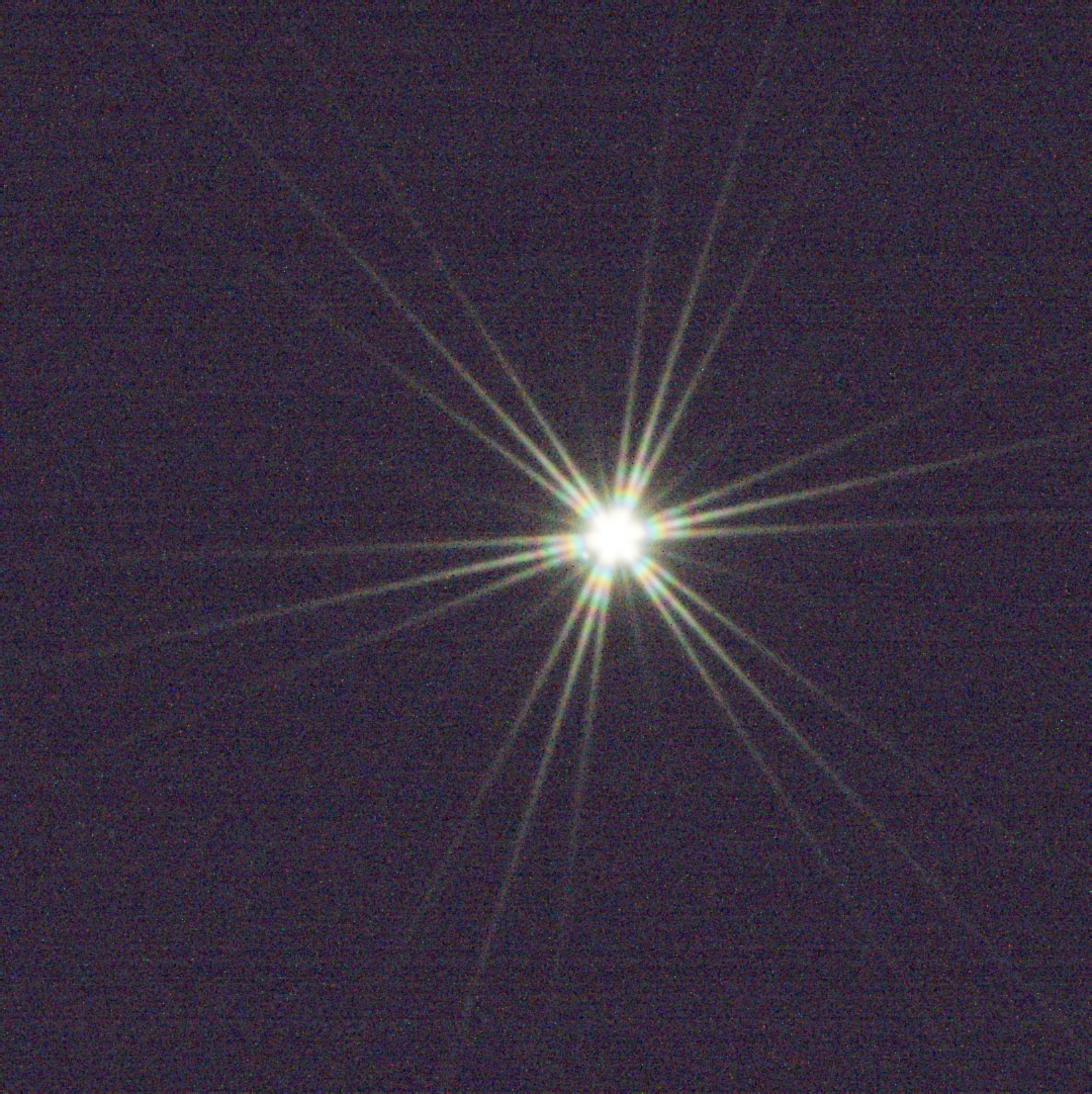

L'AAP a une fonction "focus" qui lorsqu'elle est lancée, prend une photo toutes X sec(à définir) automatiquement.
Ca facilite grandement la map car tu peux regler pendant que ca shoot et constater rapidement le résultat.
Je fais la map au masque de "Bat" sur Arcturus ou Vega en ce moment. Une étoile brillante.
Merci du conseil ! Il faut régler sur combien de secondes ?
J'ai un masque, je testerai ça ce week-end.

Message par Maxland » 06 août 2024, 21:59
Beo04 a écrit : ↑
06 août 2024, 20:32
1 sec si l'étoile est lumineuse et que le ciel n'a pas de voile altitude. Sinon 2sec.
Je travaille au gain de 100 (2600mc) et je pense que c'est la valeur ideale egalement pour la 533 (le gain minimum pour declencher le boost d'amplification du signal sans faire monter le bruit)

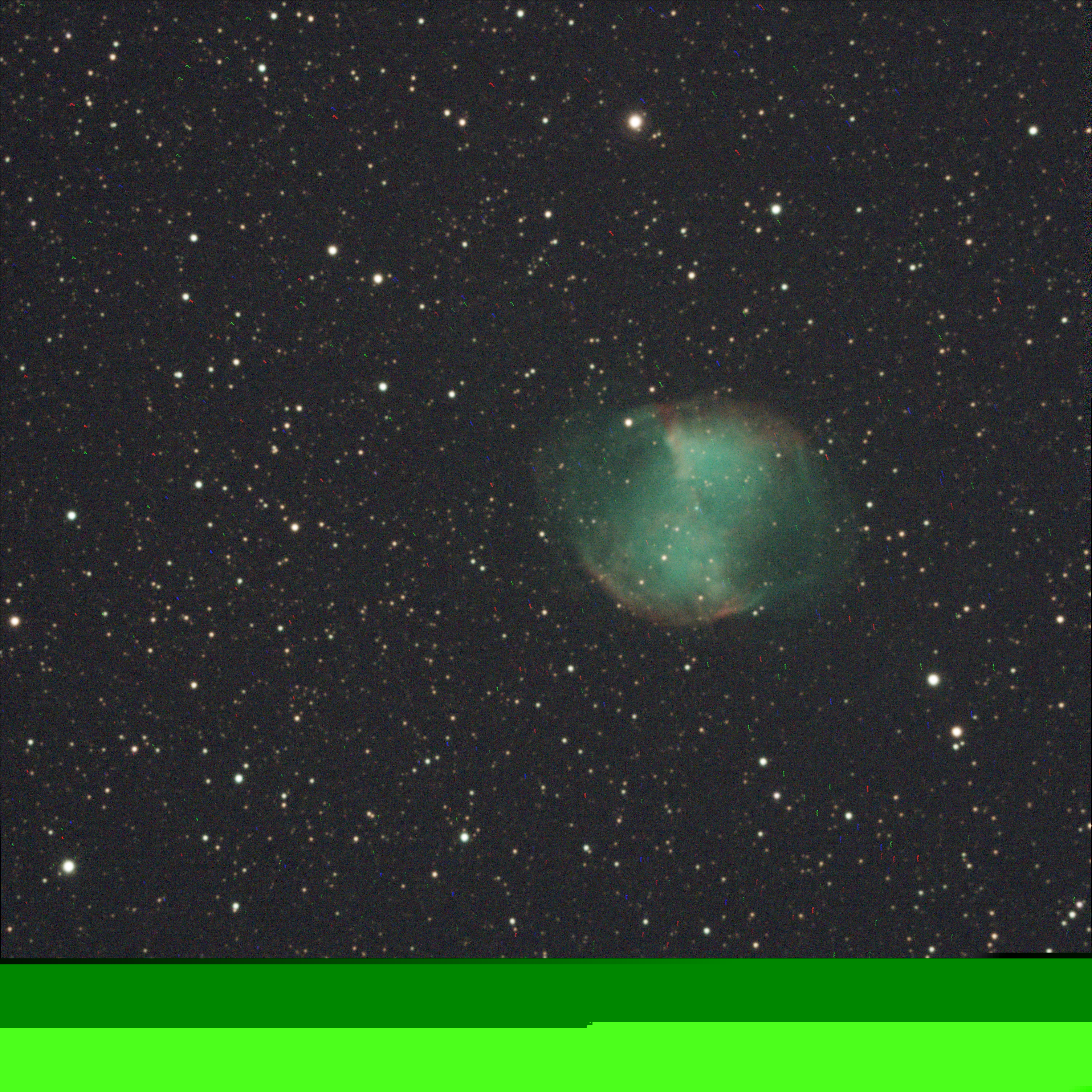

J'ai pu procéder aux premiers essais ! Sur M13 et M27.
Ça a fonctionné, mais je comprends bien mieux le champ... c'est pas évident du tout d'avoir la cible plein centre 😀. Il va falloir s'entraîner !!
Par contre, il a pas voulu que je regarde Saturne, cela affichait : pas assez d'étoiles pour stack...
Finalement je n'ai pas utilisé le renvoi coudé car pour avoir tout mesuré, j'étais à 130mm du rdf.
J'ai juste mis un PO 2" et les bagues fournies avec la caméra pour être à 85mm du rdf.
Merci !!

Mise au point
Mise au point

M13
M13
Beo04
Messages : 506
Localisation : Vallée Ubaye
Grand débutant VA / choix matériel
Message par Beo04 » 13 août 2024, 10:32
Beo04
Messages : 506
Voilà ce que j'ai vu... Très modeste :D

Message par sebb916 » 13 août 2024, 10:51
Ben c'est super ^^.
Ce que j'adore sur M27 c'est que l'environnement est plein d'étoiles, alors que sur d'autres objet, il n'y a quasiment rien autour.
