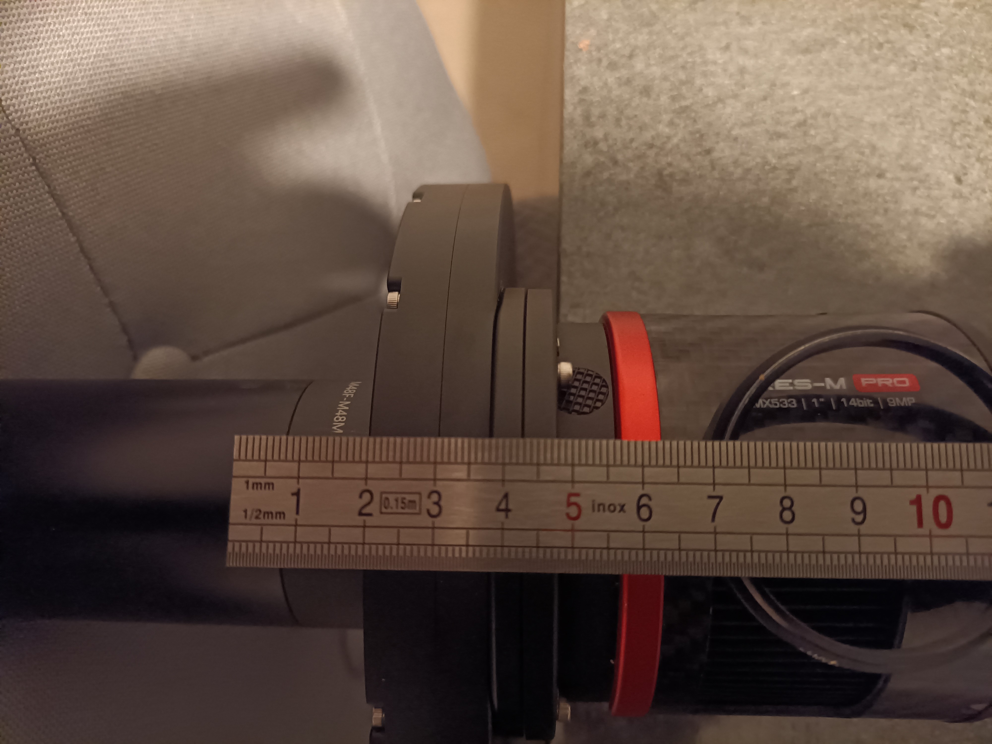

Message par steph37 » 21 nov. 2024, 20:46
21 nov. 2024, 20:40
j ai remesuré la nouvelle distance suis a 62 Donc je suis trop loin de 7 CM
nan :D 7 mm ;)
Faut remplacer la 17,5 par une ...10,5 en principe mais tu peux prendre un peu moins car c'est peut être pas exactement 55 la cible comme dit @fcouma , faut sans doute prévoir quelques ptites bagues toutes fines pour ajuster un peu avant et un peu après 55
Dernière modification par steph37 le 21 nov. 2024, 20:58, modifié 1 fois.

Message par fcouma » 21 nov. 2024, 20:51
21 nov. 2024, 20:43
Merci pour votre aide à tous les 2
J'ai corrigé : BF à 55.7mm ...

Message par fcouma » 21 nov. 2024, 20:52
steph37 a écrit :
21 nov. 2024, 20:46
21 nov. 2024, 20:40
nan :D 7 mm ;)
Après c'est peut être pas exactement 55 la cible comme dit @fcouma , faut sans doute prévoir quelques ptites bagues toutes fines pour ajuster ; tu peux peut-être partir sur une bague de 12 comme du disais + quelques bagues fines pour couvrir un peu avant 55 et un peu après ;)
Oui, j'avais trouvé un jeu de bagues chez O.U : de 0.1mm à 1mm super pratique

Message par steph37 » 21 nov. 2024, 20:59
J'ai corrigé aussi

Message par geodob » 21 nov. 2024, 21:14
21 nov. 2024, 20:32
:cry: donc au lieu de la bague de 17,5 j'en met une de 12 pour compenser adaptateur plaque à tilt c est bien cela ?
A mon avis la plaque à tilt se monte directement sur le corps de la caméra. Sur la photo, il me semble
qu'il y a une plaque en trop, entre le corps de la caméra et la plaque à tilt
bfl ares uranus.png (325.86 Kio) Consulté 986 fois
regarde sur la doc de player one, la caméra du haut avec une plaque normale et la caméra du bas avec la plaque à tilt
et 17,5 dans les 2 cas, mais c'est l'un ou l'autre.

Message par steph37 » 21 nov. 2024, 21:17
Ça me parait pas mal du tout ce que tu dis @geodob , on dirait bien qu'on a une plaque en trop sur le montage du copain
on a finir par être ok, juste en enlevant la bague en trop :D

Message par geodob » 21 nov. 2024, 21:19
steph37 a écrit :
21 nov. 2024, 21:17
C'est mon avis, il a gardé la plaque normale et rajouté la plaque à tilt en plus. ;)

Message par Fabiolat74 » 21 nov. 2024, 21:21
geodob a écrit :
21 nov. 2024, 21:14
je procède au démontage et je vous tiens au jus

Message par Fabiolat74 » 21 nov. 2024, 21:42
Effectivement l'adaptateur est en trop suis quasiment a 56 mm pas évident la précision mais c est top la a première vue avec la rallonge de 17.5

Message par geodob » 21 nov. 2024, 21:45
21 nov. 2024, 21:42
normalement la roue à filtre doit faire 20 mm d'épaisseur, ce qui donne 55mm de BF

Message par Obititi » 22 nov. 2024, 00:01
J'arrive un peu tard mais soit tu mets le Tilt Avant (bague que l'on voit par défaut), soit le Tilt arrière, ce qui fait 17,5mm + 20 de filtre + 17,5 de OAG ou bague chez toi => Ce qui fait 55 mm.
Mais, mon TS Maxfield que j'ai installé il y a quelques jours est arrivé avec une collerette de 2mm que je ne vois pas chez toi et pour lequel j'ai fabriqué une bague pour ajouter les 2mm qui semble manquer chez toi.
Je dirais donc que en théorie, il te manque 2 mm pour respecter la base.
A savoir que j'ai testé sur étoiles et que 1 ou 2 mm, je ne vois pas de différence sur les étoiles dans les coins en tangentiel ou radial.
Dernière modification par Obititi le 22 nov. 2024, 00:21, modifié 1 fois.

Messages : 9796
Backfocus trop prêt, trop loin?
Message par Fabiolat74 » 22 nov. 2024, 03:40
@Obititi la bague de 2mm je l'ai enlevé afin de rentrer plus profondément dans le po pour faire la mise au point sur le ct8, et avec la 2600 mes étoiles sont catastrophiques avec l'ancien montage donc oui, je confirme les dire de @spica2000 , avec la 533, c'était déjà limite alors avec la 2600 les étoiles en forme insigne Star Trek :cry:
Bref, il me reste à refaire un bon test avec les étoiles quand le temps le permettra, meme mauvais juste le temps d empiler un peu pour confirmer ces nouveaux reglages

Message par Obititi » 22 nov. 2024, 07:10
@Fabiolat74 oui, enlevée comme moi pour rentrer dans le tube. Mais les 55mm demandés pour le Maxfield sont avec cette collerette.
Donc, comme tu l'a enlevée, il faut bien les combler en théorie si tu veux respecter la côte de base ? Non ?

Message par Obititi » 22 nov. 2024, 09:18
geodob a écrit :
21 nov. 2024, 21:14
Petite précision, les 2 sont des bagues de Tilt, celle du haut aussi mais les vis de tilt sont côté PO (3 vis), et celle du bas (d'ou le 'REAR'), les vis sont à l'arrière (4 vis) pour plus de facilité si besoin, mais c'est l'une ou l'autre bien sur, pas les 2 comme vous l'avez bien vu.

Message par geodob » 22 nov. 2024, 09:24
Obititi a écrit :
22 nov. 2024, 09:18
J'avais la flemme de l'écrire. Je ne sais plus si la caméra arrive avec la plaque de tilt montée ;) .
Il y a toujours une ambiguité pour savoir ou démarre la cote des 55mm côté correcteur.

Message par Obititi » 22 nov. 2024, 09:52
geodob a écrit :
22 nov. 2024, 09:24
Elle est livrée comme sur la photo du haut avec la plaque 3 points côté PO.
Oui, j'ai passé quelques temps à tirer au clair cette côte, c'est pour ca que je me permets d'insister sur le sujet pour les suivants qui verront les mêmes ambiguités :D

Message par geodob » 22 nov. 2024, 11:12
Obititi a écrit :
22 nov. 2024, 09:52
La plupart des spécifications disent "à partir du filetage M48, mais un filetage a un début et une fin, alors quel côté ?
Un plan avec une cote serait bien plus explicite. ;)
Je ne connais pas le maxfield, j'ai le GPU avec sa bague filetée pour le réglage qui permet de corriger le BF rajouté par le filtre,
c'est mon avis. quand mon inspecteur d'aberration de Nina voudra bien coopérer je peaufinerais tout ça et surtout quand j'arriverais à avoir
des images bien détaillée qui feront apparaître les défauts. :D

Message par Fabiolat74 » 22 nov. 2024, 13:39
Obititi a écrit :
22 nov. 2024, 07:10
J ai commandé des rondelles de diverses tailles inférieures au millimètre
