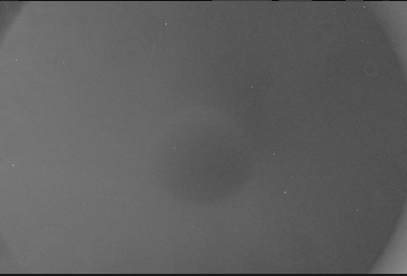

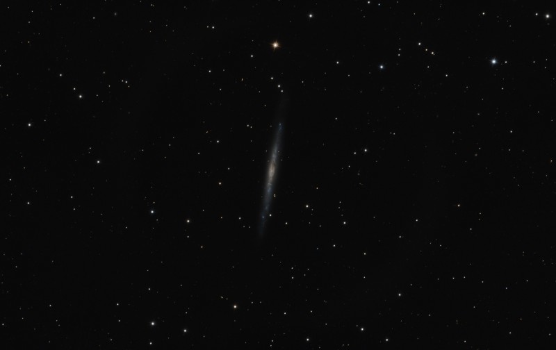

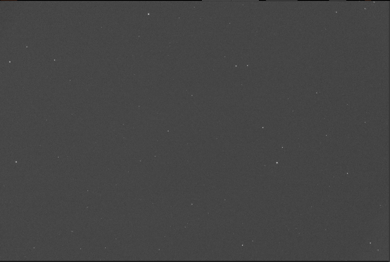

Fabiolat74, Tu me fais penser qu'il faut que je réponde à Opmc73, mais non j'ai déjà essayé. Et le capteur imx571 de ma caméra ne me donne rien de bon avec des valeurs de gain proche de 300 et de 400 en offset. Avec ce type de réglages mes images ne sont pas loin de virer au vert fluo.
Je ne fais sans doute pas mes flats de manière optimale mais je ne crois plus que le problème vienne de là. Alors est ce le téléscope, la caméra ???? Bref je n'ai plus d'idée pour tenter de corriger ce problème. Evidemment c'est surmontable au traitement mais si l'on regarde bien il reste toujours trace d'un halo (voir ci-dessous). C'est encore visible sur l'image ci-dessous. Et pour estomper ce halo, cela m'oblige au traitement à forcer sur la noirceur du fond de ciel. Pas terrible. Par ailleurs, lors de mes tests cet apm j'ai obtenu mon meilleur résultat avec l'image ci-dessous traité avec un flat gain 0 alors que j'image avec un gain 100. Bizarre, car j'ai vérifié, toute la littérature sur les DOFS préconise bien de faire ses flats avec la m^me valeur de gain que lors de la prise de vue.

Concernant les truc post extraction de gradient, on ne peut rien en dire car on ne sait pas ce qu'il fait; c'est l'image issue du pré-traitement qui importe. Celle avec la sur-correction que tu as montrée au début.

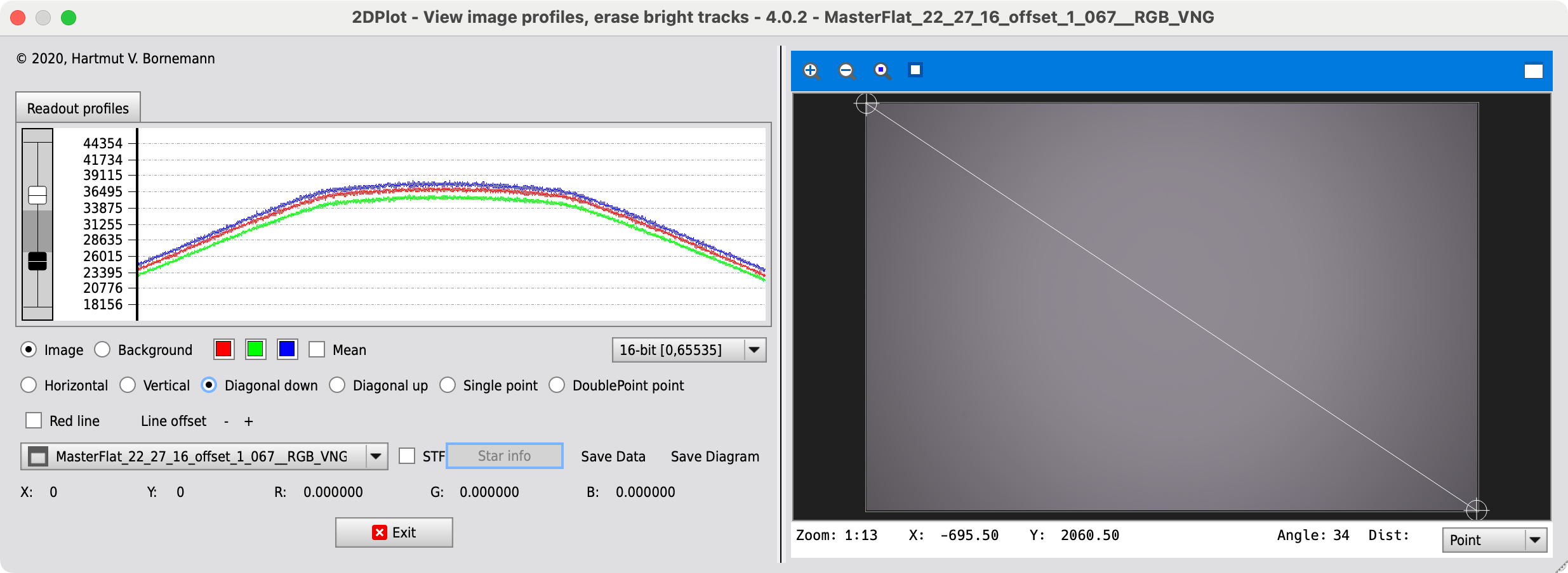

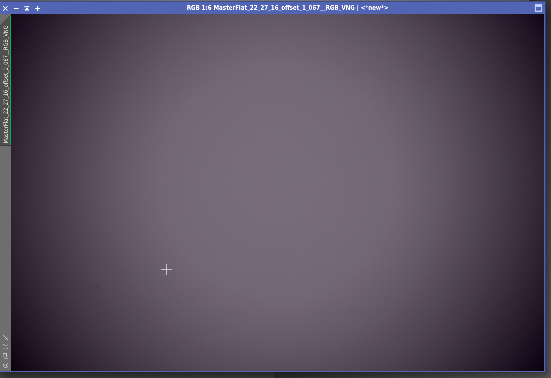

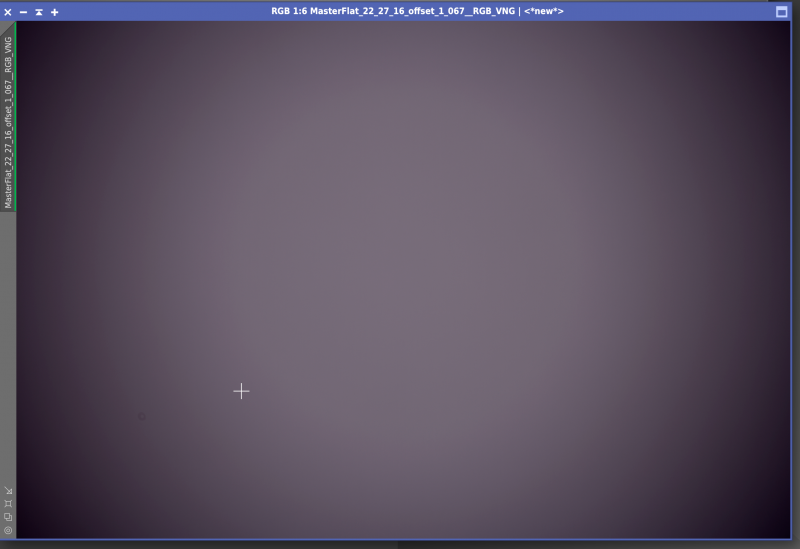

@Fabiolat74 normal que tu vois la matrice, faut le débayeriser ce flat :
En voici le tracé selon la diagonale.
Rien qui ne me choque :
- un champ de pleine lumière (tout plat) au centre, couvrant à peu près la moitié de l'APS-C
- une perte de lumière dans les coins d'à peu près 37%. J'ai vu nettement pire avec mes SCT, et pourtant on arrive à les corriger, donc ça ne vient pas de là.
Sur la capture, je vois que tu as bien demandé à Sharpcap de soustraire le niveau d'offset, c'est bon. Donc le flat est correctement calibré.

Message par Opmc73 » 02 févr. 2025, 18:33

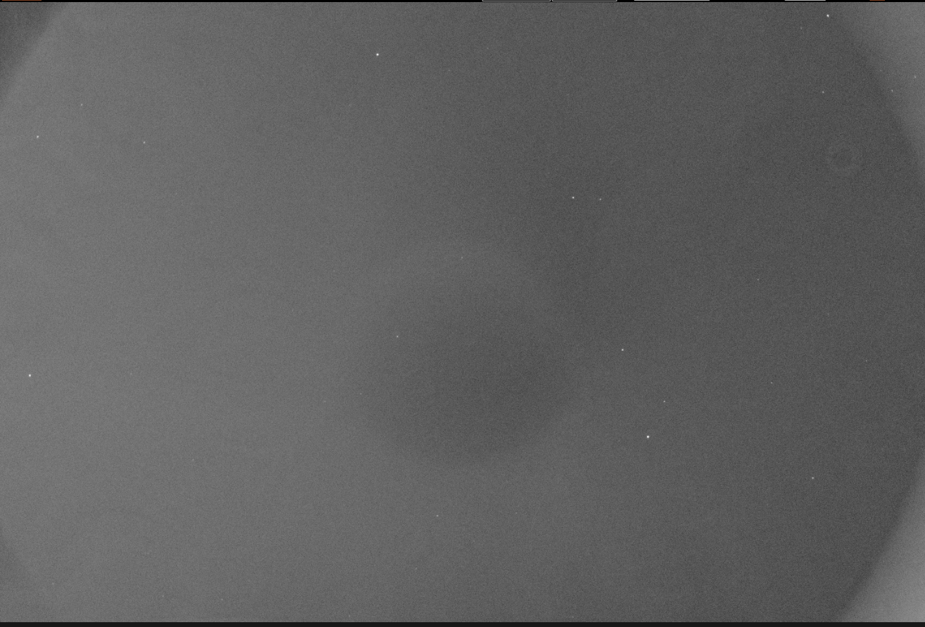

petite experience en utilisant le flat d'hier sur fond ciel brillant ( nuit tombante) : gain 100 , pose 2s , offset 396
le meme avec le ciel un peu plus sombre nuit tombee qques minutes plus tard

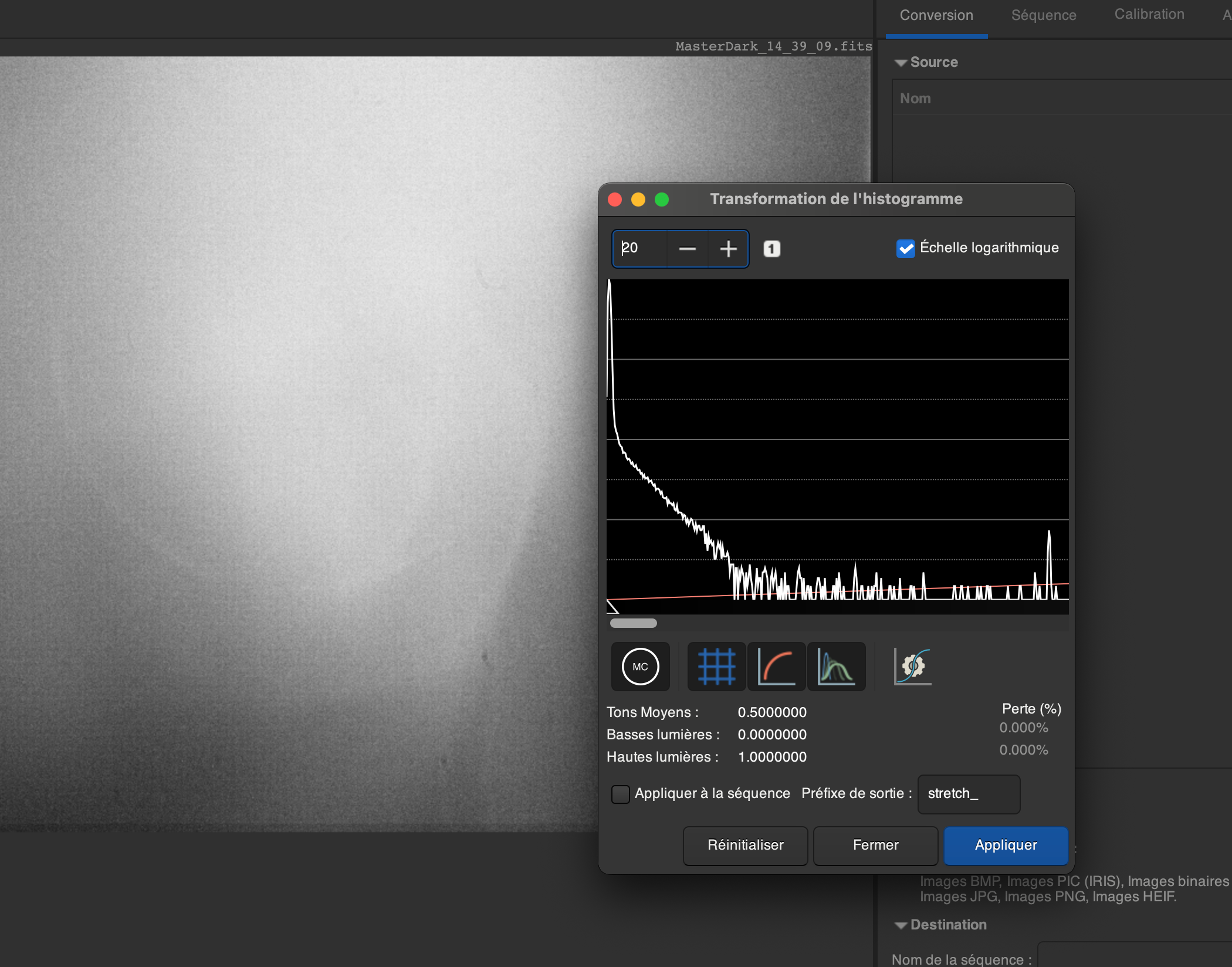

clouzot, Je t'envois un dark. Je trouve que les darks n'apportent rien à mes images. Quelle valeur d'offset me recommandes tu pour l'imx571 ?

Message par clouzot » 02 févr. 2025, 22:25

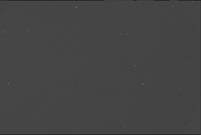

Il y a plusieurs choses qui ne vont pas dans ce dark
- l'histogramme est tronqué à zéro comme je le pressentais
- il y a eu des fuites de lumière lors de la capture (cf les formes semi circulaires

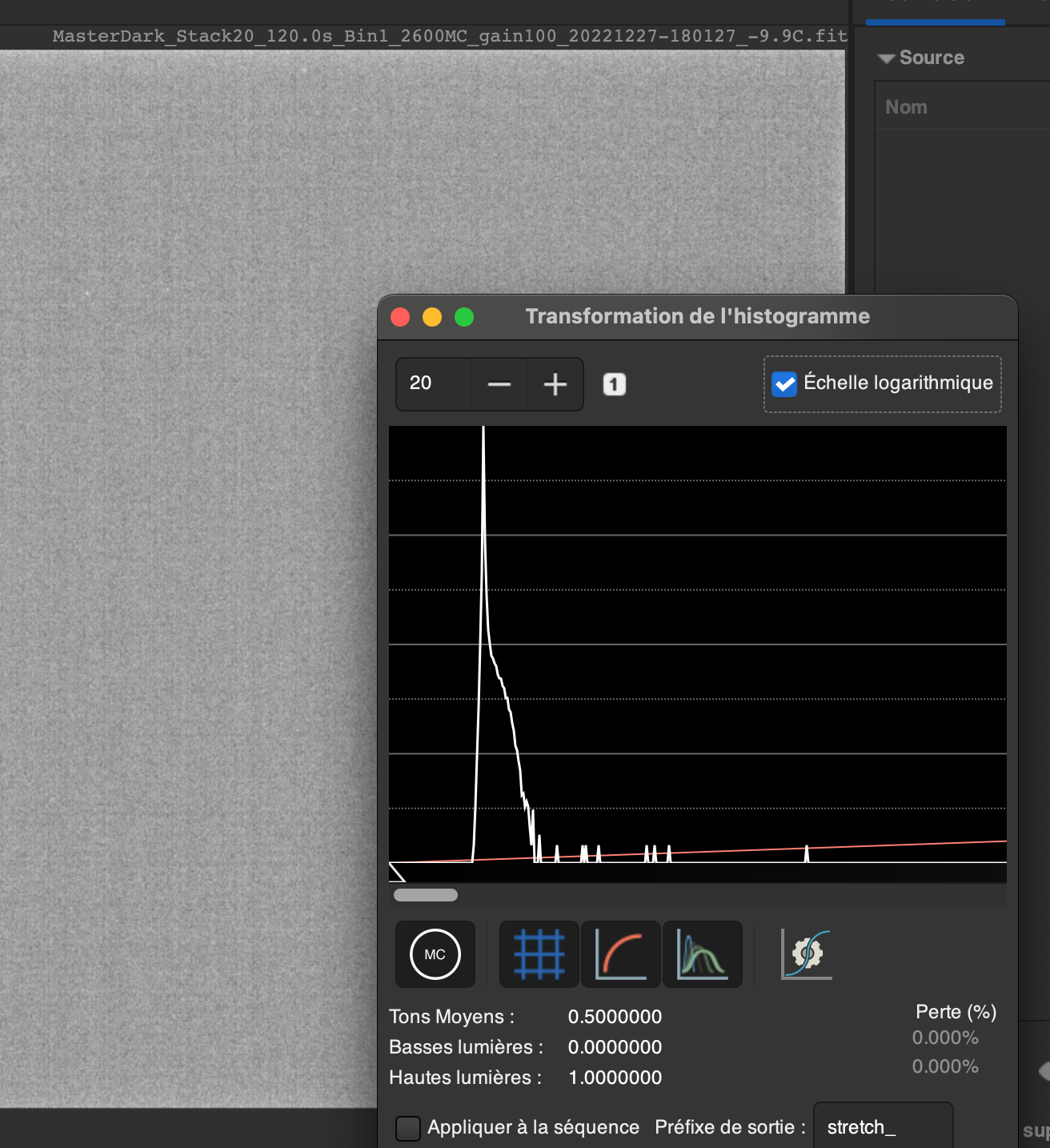

Pour moi il serait à refaire entièrement. Pour te donner un ordre d'idée, avec l'ASI2600MC je tourne avec un niveau d'offset de 50 (niveau par défaut je crois).
En voilà un des miens (non débayerisé). Tu vois que l'histo est bien décollé du zéro, et qu'il n'y a pas de gradients ou de formes suspectes dedans, à part quelques pixels chauds c'est quasi uniforme

aussi un petit truc car j'ai eu aussi des cercle ce soir sur ma couche luminance , il est comment l'histogramme display ? actif ? parceque moi je l'avais actif durant le stack (oublié de cocher la case desactiver pdt stacking) et ça m'a fait apparaitre des tas de trucs : ombre du prisme de l'oag, ombre du secondaire etc... la je l'ai desactivé ensuite et sur les couche R et V rien. La je refais la tete de cheval en luminance meme flat et rien c'est impec. ... juste une piste comme ça en plus de celles des dark pas bons ;)

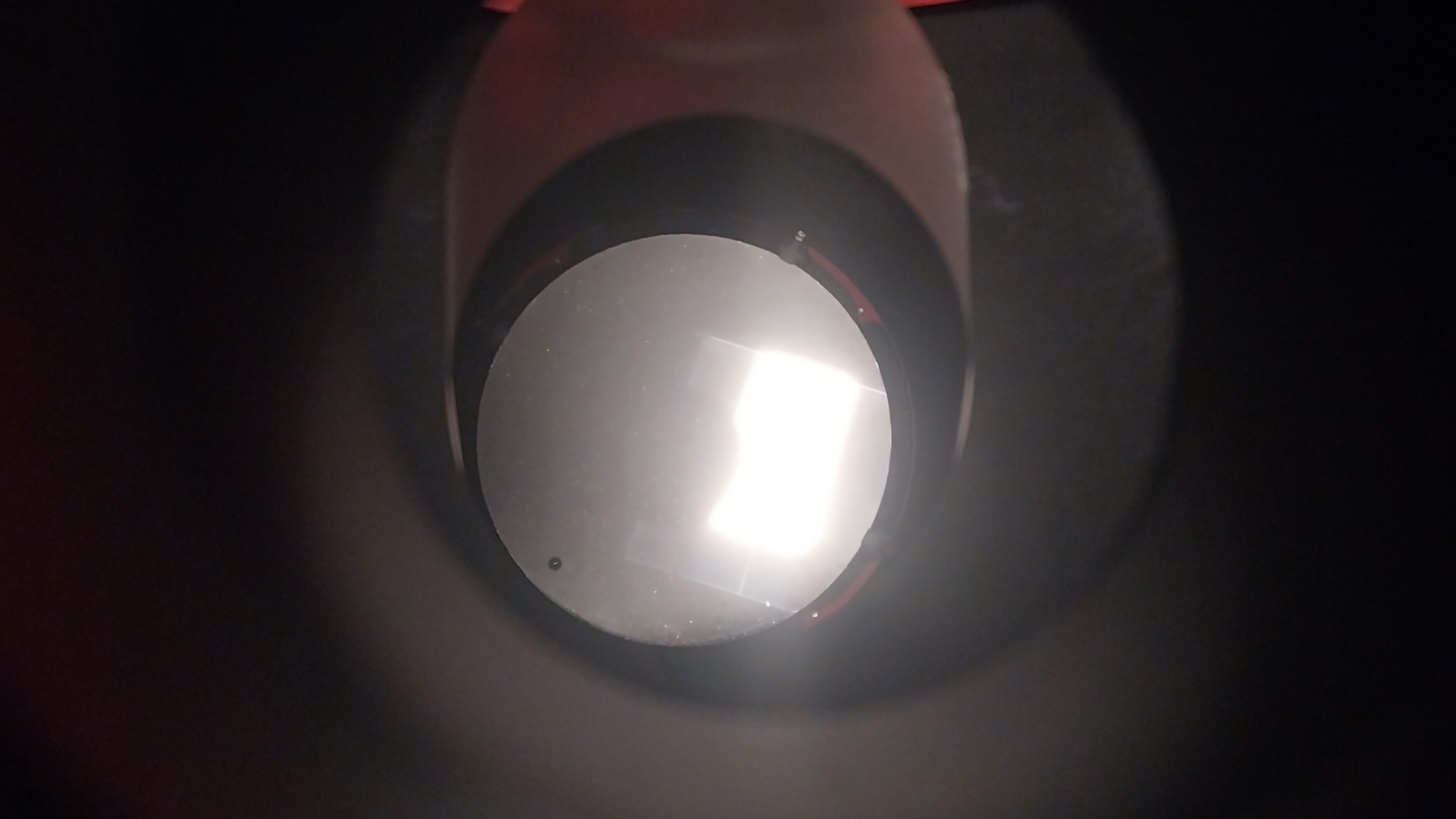

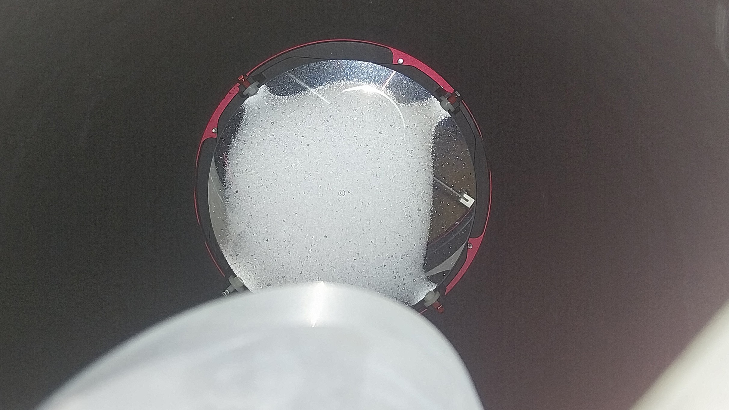

En fin de compte c'est bien un problème d'humidité. Voir ci-dessous l'état du secondaire ce matin après la séance de la nuit. Je pensai que le halo sur mes images était dû à autre chose car je croyai avoir résolu le problème de la buée avec la résistance chauffante du secondaire + un pare buée. Il n'en est rien. Je ne vois pas comment régler ce problème. Il va peut être falloir attendre une météo plus clémente. En ce moment les températures descendent à - 5 la nuit avec un bon niveau d'humidité.
ET j'en ai autant sur le primaire
