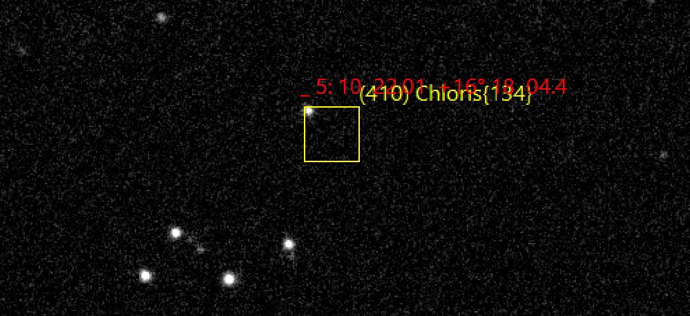

pejive a écrit :
28 nov. 2025, 16:48
477mm c'est la focale calculée par astap
Alors je pense pas... Si tu regardes dans les headers de ton image telle que sauvee par astap, tu verras ca:
CD1_1 = 8.819077425550E-006 / CD matrix to convert (x,y) to (Ra, Dec)
CD1_2 = -2.508484349896E-004 / CD matrix to convert (x,y) to (Ra, Dec)
CD2_1 = -2.507975409765E-004 / CD matrix to convert (x,y) to (Ra, Dec)
CD2_2 = -8.642023512129E-006 / CD matrix to convert (x,y) to (Ra, Dec)
Ca, c'est la matrice qui donne les echelles de l'image. Si tu veux trouver l'echelle qu'il a calcule, tu fais racine(CD1_1^2+CD1_2^2) et tu multiplies par 3600 pour avoir le sampling en "/px. Avec les chiffres trouves par ASTAP, ca me donne un sampling a 0.9034"/px. Et si tu fais 206*2.9/662=0.902"/px. Alors qu'avec 477, ca donne 1.254"/px.
Je dis pas que tu as pas rentre 477mm dans ASTAP, mais en tout cas, la solution qu'il donne te rend une focale plus longue.
Je vois que tu as aussi une lulu 102/660, ca peut pas avoir ete shoote avec celle-la?

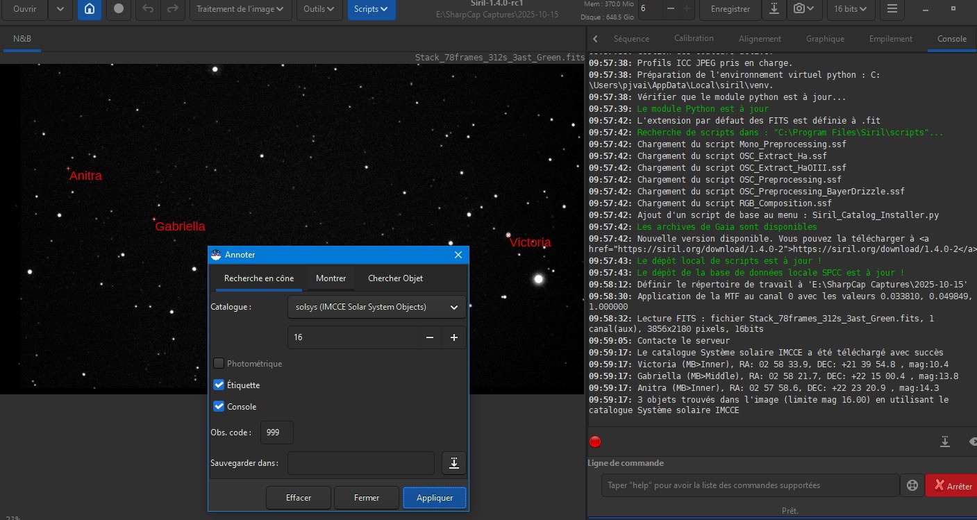

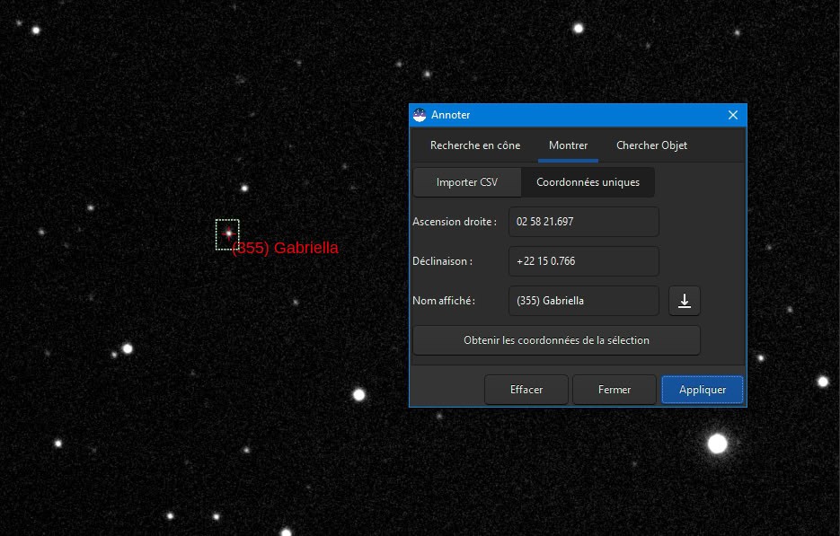

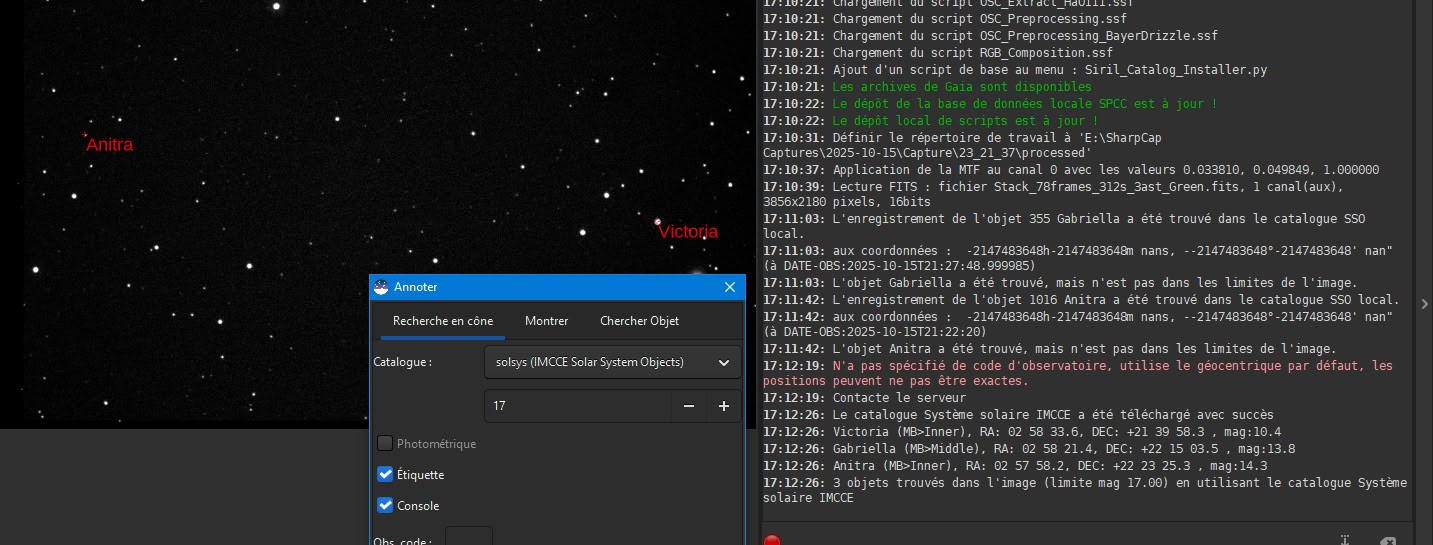

Par contre toujours pas d'explication de la disparition de (355)Gabriella
cissou8
Messages : 112
Inscription : 10 déc. 2022, 17:17
Astrométrie avec Siril
Message par cissou8 » 28 nov. 2025, 17:12
pejive a écrit :
28 nov. 2025, 17:09
Alors la, je t'avoue que c'est un mystere... surtout qu'elle est listee dans la console...

C'est marrant avec ton image moi il est annoté
Messages : 11540
Message par pejive » 28 nov. 2025, 17:17
oui je viens juste de vérifier; il le trouve mais ne met plus l'étiquette

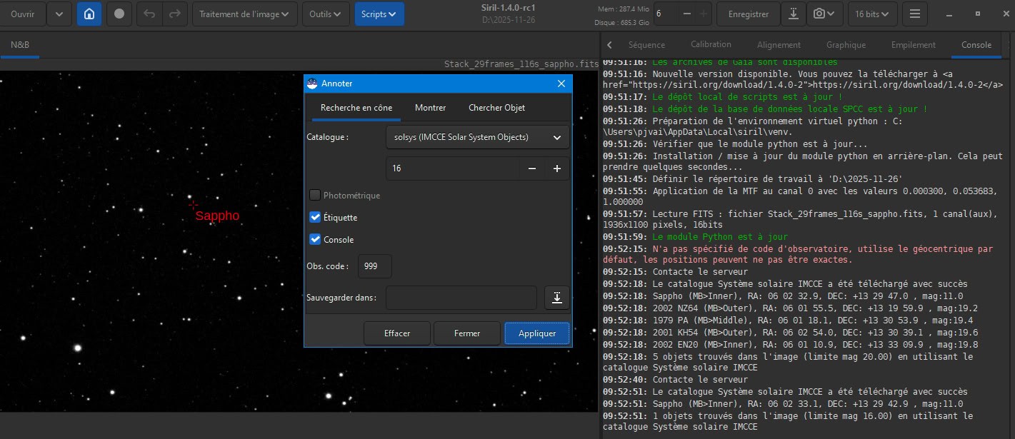

Je poursuis mes essais et explorations.

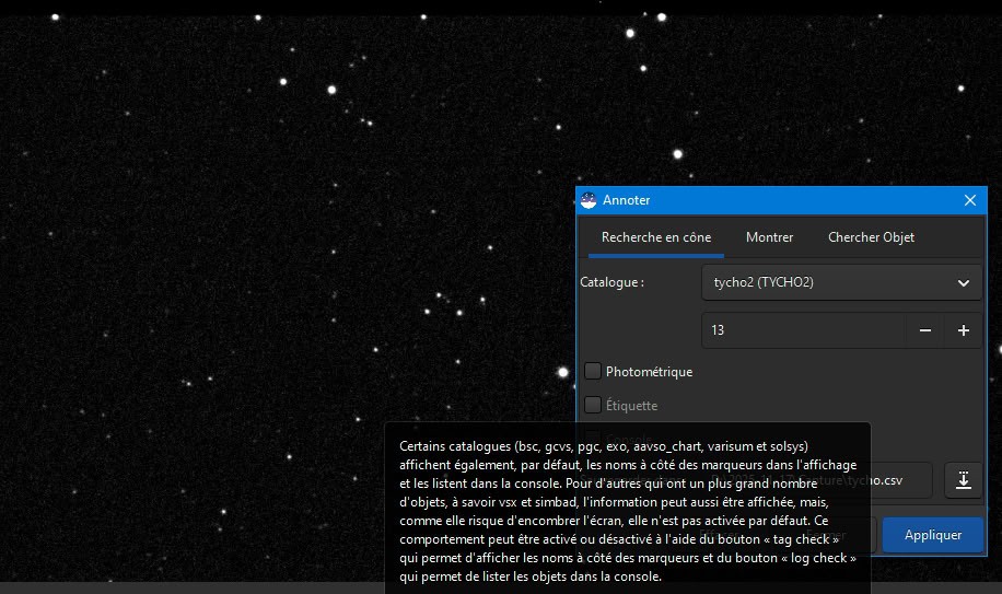

Quelques problèmes avec les annotations
J'ai cherché longtemps les boutons "tag check" et "log check" :D
Si je peux faire une suggestion: çà serait beaucoup plus compréhensible de parler de cases à cocher
Examinons le fichier sauvegardé csv
Pas un seul nom :( et les ascensions droites en décimal :(
on ne peut rien faire de ce fichier. Et pourtant la console affiche en h m s !
Ce sont les infos de la console qui devraient pouvoir être stockées, dans un fichier txt.
Peut-être que c'est prévu mais je n'ai pas vu où :?:

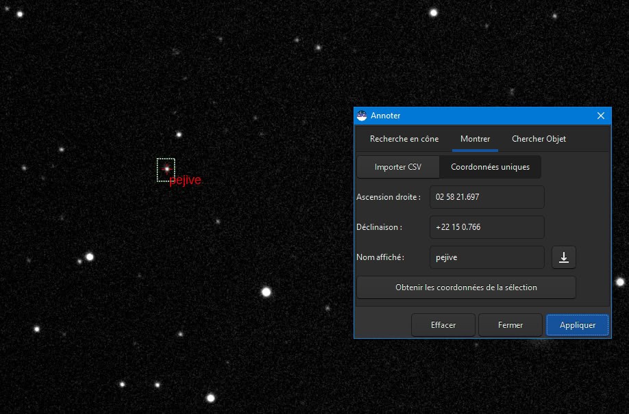

On peut forcer l'affichage
mais avec n'importe quel nom :lol:

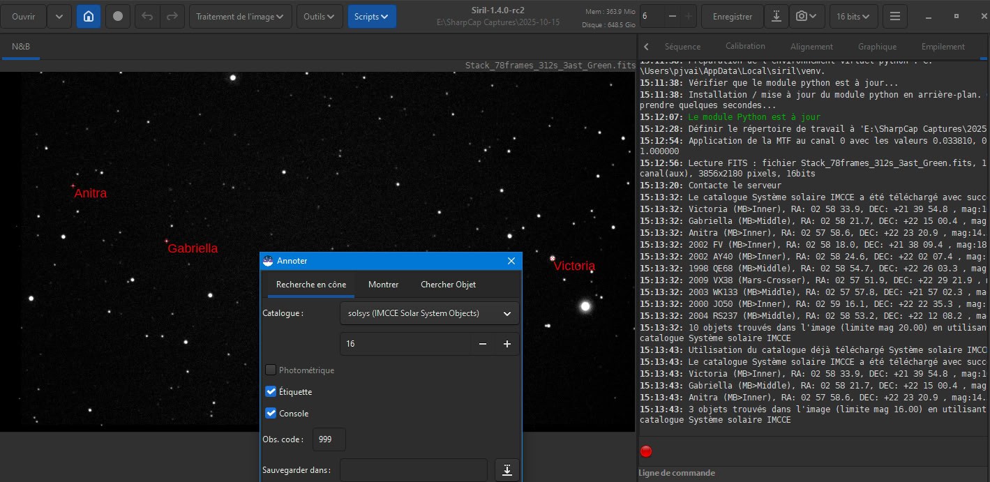

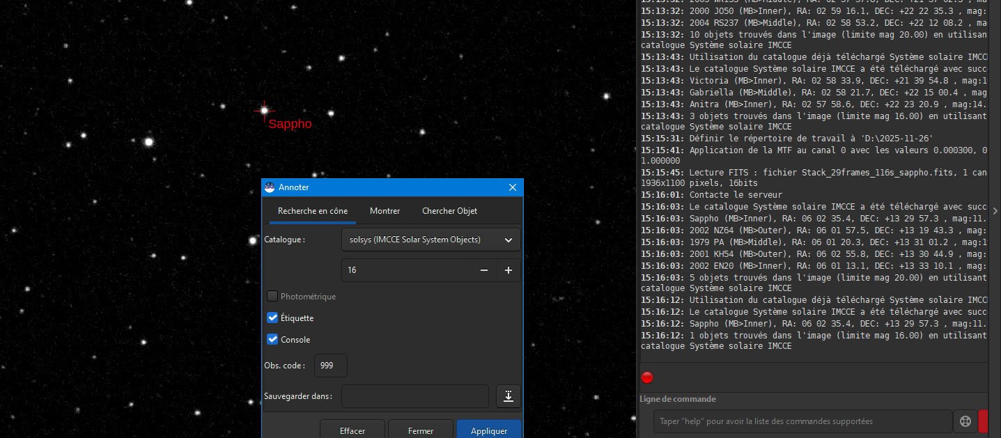

Même Sappho n'est plus affiché.... pourquoi ????
Messages : 11540
Message par pejive » 29 nov. 2025, 09:56
Bon je désinstalle la dernière version 140-rc2 :angry-banghead:
J'installe la précédente 140-rc1
Maintenant çà marche :lol:
va falloir debugger....
on a même retrouvé Gabriella :dance:

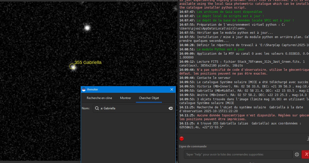

J'en profite pour illustrer la recherche d'infos à partir d'une étoile sélectionnée:
clic droit---> PSF
Cliquer sur plus de détails ouvre la page Simbad

pejive a écrit :
29 nov. 2025, 08:15
je ferai passer au traducteur
pejive a écrit :
29 nov. 2025, 08:15
Pas un seul nom
je pensais que c'etait le cas je vais fixer pour la 1.4.0
pejive a écrit :
29 nov. 2025, 08:15
Ca, ca changera pas. Le but est d'avoir des fichiers qui s'ecrivent et se lisent de la meme maniere. La lecture se fait en decimal, l'ecriture de-meme. Ca a ete assez galere a unifier pour tous les catalogues...

Personne n'a touche cette partie du code depuis quasi un an, donc pas entre la RC1 et la RC2 (sauf moi hier pour fixer le changement de syntaxe des ephemerides de l'IMCCE mais ce n'est pas la version que tu as). Comme je te disais hier, je ne sais pas ce qu'il se passe, je ne reproduis pas. Tu es sous quel OS?
Messages : 11540
Message par pejive » 29 nov. 2025, 14:34
Je suis sous Windows 10; je testerais sous W11 éventuellement, mais pour le moment je vais attendre la prochaine révision.
Sur mon pc il y a des résultats qui ont changé en quelques heures, et c'est incompréhensible, d'où mon retour à la r1; je vais peut-être faire un update pour voir...
Si ca y est, j'ai compris. Les asteroides qui ne s'affichent pas sont ceux dont tu as cherche les ephemerides ensuite. Et comme leurs ephemerides sont daubees a cause du changement de syntaxe, et qu'il affiche en priorite les sso de ton catalogue perso, ca interfere.
Pour regler le probleme, vide le catalogue SSO perso: https://siril.readthedocs.io/en/stable/ ... s.html#id3

Et jusqu'a la prochaine version, n'utilise plus la recherche d'objets par l'IMCCE, sinon, ca va remettre des objets foireux dans ton catalogue local
Messages : 11540
Message par pejive » 29 nov. 2025, 15:19
:clap:
j'ai désinstallé la r1 puis réinstallé une r2 toute propre
Tout va bien maintenant :)

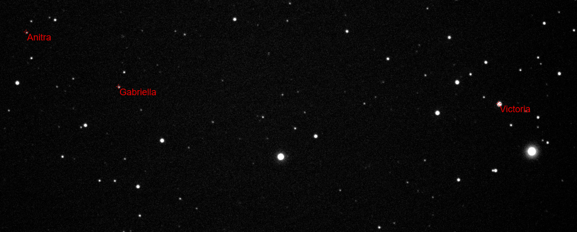

Test de la version 1.4.0 stable
:dance: cherche ....et trouve

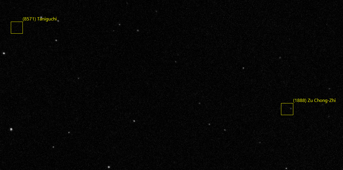

Je viens d'essayer, pourtant une image nuageuse, il me trouve les astéroides Zu chong-zhi et (8571) Taniguchi.
Messages : 11540
Message par pejive » 05 déc. 2025, 15:04
(1888)Zu Chong-Zhi fait partie de mes astéroïdes sélectionnés le mois dernier :)

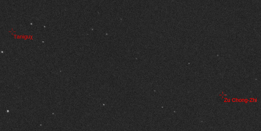

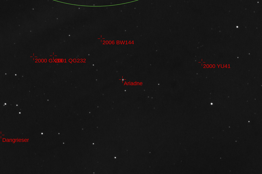

Je suis ta liste, hier soir le ciel était voilé, parfois magnitude 11 ou 16 au gré du ciel.
Zu chong-zhi
Siril
Astap
Ariadne
C'est intéressant cette chasse aux Astéroides,

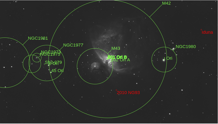

Message par geodob » 05 déc. 2025, 15:41
Avec cet outil d'annotation, on se rends compte des astéroïdes sur les images ici M42 et
l'astéroïde Iduna.

@pejive normalement la traduction de la fenetre annotation a ete modifiee (pas par moi mais j'espere que c'est plus clair). Et les listes sauvees contiennent plus d'infos que Ra/Dec (quand on en a).
geodob a écrit :
