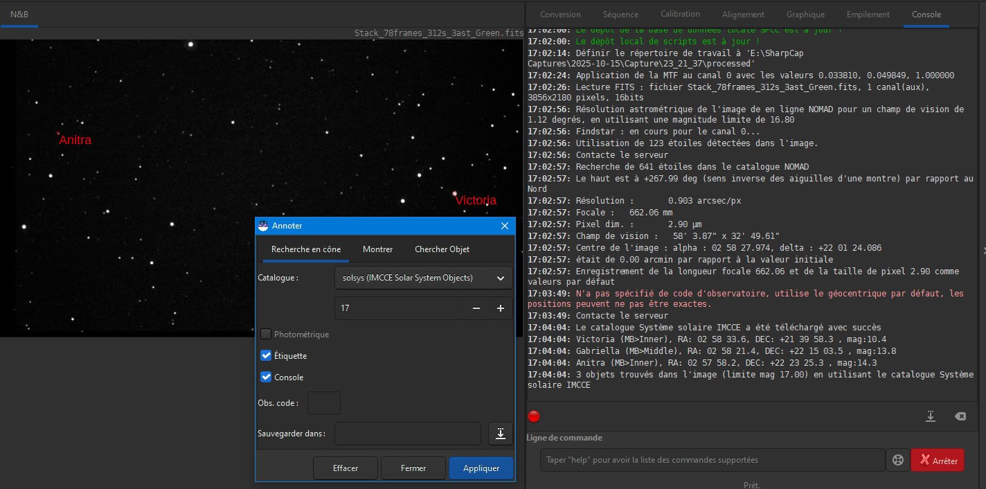

Je poursuis mes essais et explorations.
Quelques problèmes avec les annotations
J'ai cherché longtemps les boutons "tag check" et "log check" :D
Si je peux faire une suggestion: çà serait beaucoup plus compréhensible de parler de cases à cocher
Examinons le fichier sauvegardé csv
Pas un seul nom :( et les ascensions droites en décimal :(
on ne peut rien faire de ce fichier. Et pourtant la console affiche en h m s !
Ce sont les infos de la console qui devraient pouvoir être stockées, dans un fichier txt.
Peut-être que c'est prévu mais je n'ai pas vu où :?:
Affichage d'un astéroïde avec toujours un important décalage de position (même si je mets le code de Bordeaux-Floirac)
Pour les infos... :(
Vérification
5h10m22s=5,172781 h x15 --> 77,5917°
16°18' 4.4"= 16,3 °

On peut forcer l'affichage
mais avec n'importe quel nom :lol:

Même Sappho n'est plus affiché.... pourquoi ????
Messages : 11932
Astrométrie avec Siril
Message par pejive » 29 nov. 2025, 09:56
Bon je désinstalle la dernière version 140-rc2 :angry-banghead:
J'installe la précédente 140-rc1
Maintenant çà marche :lol:
va falloir debugger....
on a même retrouvé Gabriella :dance:

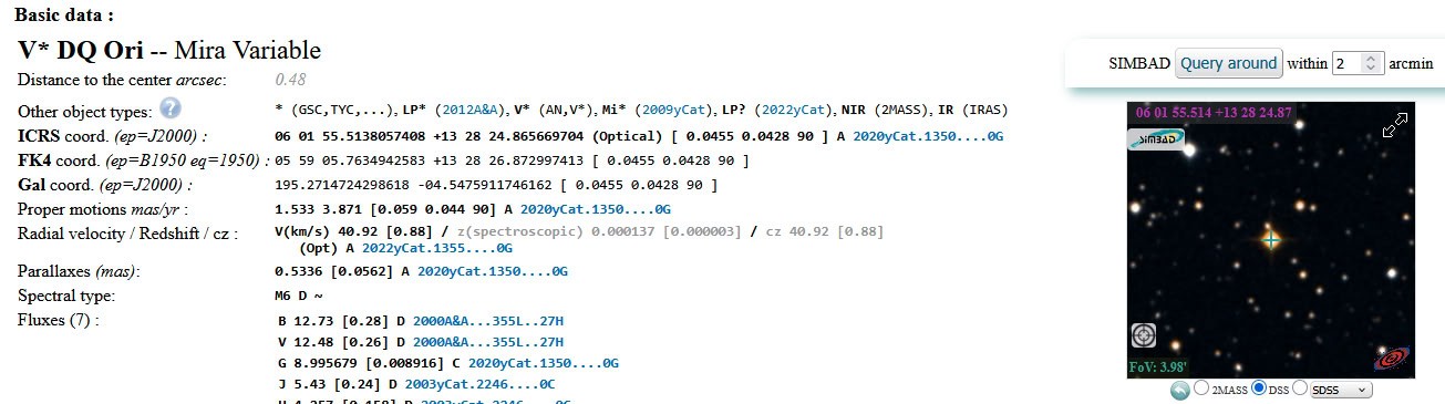

J'en profite pour illustrer la recherche d'infos à partir d'une étoile sélectionnée:
clic droit---> PSF
Cliquer sur plus de détails ouvre la page Simbad

Message par cissou8 » 29 nov. 2025, 12:58
29 nov. 2025, 08:15
je ferai passer au traducteur
29 nov. 2025, 08:15
Pas un seul nom
je pensais que c'etait le cas je vais fixer pour la 1.4.0
29 nov. 2025, 08:15
Ca, ca changera pas. Le but est d'avoir des fichiers qui s'ecrivent et se lisent de la meme maniere. La lecture se fait en decimal, l'ecriture de-meme. Ca a ete assez galere a unifier pour tous les catalogues...
29 nov. 2025, 08:15
Comme je te l'ai dit, on fait qu'afficher ce que renvoie l'IMCCE. Visiblement ASTAP aussi te l'annote a cote si je comprends ce que tu montres. Donc y a 2-3 possibilites. Soit la trajectoire a change et tant qu'il n'y aura pas de nouvelles observations de l'objet sur le MPC et que les elements orbitaux seront MaJ, ca restera faux. Soit tu as un souci de parallaxe avec le code obs que tu passes, souvent c'est l'elevation. Soit les donnees d'heure sauvees dans tes fits ne sont pas bon. Mais voila, on ne peut rien y faire de plus.

Personne n'a touche cette partie du code depuis quasi un an, donc pas entre la RC1 et la RC2 (sauf moi hier pour fixer le changement de syntaxe des ephemerides de l'IMCCE mais ce n'est pas la version que tu as). Comme je te disais hier, je ne sais pas ce qu'il se passe, je ne reproduis pas. Tu es sous quel OS?

Si ca y est, j'ai compris. Les asteroides qui ne s'affichent pas sont ceux dont tu as cherche les ephemerides ensuite. Et comme leurs ephemerides sont daubees a cause du changement de syntaxe, et qu'il affiche en priorite les sso de ton catalogue perso, ca interfere.
Pour regler le probleme, vide le catalogue SSO perso: https://siril.readthedocs.io/en/stable/ ... s.html#id3

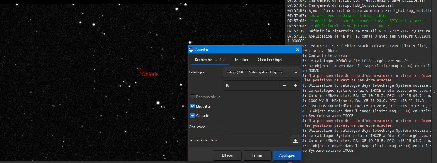

Je viens d'essayer, pourtant une image nuageuse, il me trouve les astéroides Zu chong-zhi et (8571) Taniguchi.

(1888)Zu Chong-Zhi fait partie de mes astéroïdes sélectionnés le mois dernier :)

Je suis ta liste, hier soir le ciel était voilé, parfois magnitude 11 ou 16 au gré du ciel.
Zu chong-zhi
Siril
Astap
Ariadne
C'est intéressant cette chasse aux Astéroides,
