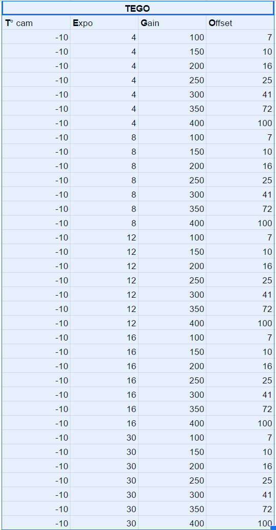

Offset / Dark /Flat
Vu le temps de
qui dure et ce pour une durée indéterminée ... je vais essayer de me faire une bibliotheque de dark .
Je pense avoir saisi le principe, je partirai donc sur ça:
Qu'en pense les dark V.A d'or ? Est-ce trop ? Des choses inutiles, manquantes ou incoherentes selon vous ?(Sachant que c'est pour une 533 sur un Dobson Goto
merci pour vos lumières.
après TEGO ....t'es Go
- Messages : 16434
Offset / Dark /Flat
Température -10°C : parfait. Pas la peine de descendre plus bas, peu à gagner et au plus fort de l'été il se peut que le refroidissement n'arrive pas plus bas.
Darks pour 4 à 30s : nickel, mais utilise les valeurs proposées en "quick pick" par Sharpcap (donc 4, 8, 15 et pas 16). Avec un Dobson Goto, tu seras probablement plutôt à 15s qu'à 30s à cause de la rotation de champ mais selon les coordonnées ça peut marcher.
Le gain : là y'a controverse. Tu pourrais rester uniquement au gain unitaire..
- Lavinch31
- Messages : 5237
Offset / Dark /Flat
Merci pour ce retour.
Pour les 30 secondes oui je ne me fais pas trop d'illusions mais je le tenterai un jour sur un bout de ciel
Ok pour les dark en Quick pick ( les 16 sec c'est a cause de @mickyman23 ...
Pour le Gain > au Gain unitaire , il me semble avoir vu des post ( de @Djibi pour ne pas le balancer
) avec des gains jusqu'a 400 (c'etait peut etre pour des tests) . Je le copie un peu beaucoup il faut dire on a des setup quasi similaires .
- Messages : 16434
Offset / Dark /Flat
Comme j'ai déjà vexé le pauvre @Djibi avec mon histoire d'orientation de caméra (même si on ne parlait pas de la même chose en fait), je ne vais pas en remettre une couche sur les gains

- Messages : 16434
Offset / Dark /Flat
Non mais le bon gain, c’est celui qui va te permettre de faire décoller la bosse (fond de ciel) de la gauche. Donc si à 4s d’exposition tu n’as pas de signal, n’hésite pas à le monter bien comme il faut. Si @Djibi qui a le même genre de setup que toi a utilisé 400 pour une pose de 4s c’est qu’il faut bien ça.
- mickyman23
- Messages : 6540
- Localisation : Gang du 3.8
Offset / Dark /Flat
Pour ta bibliothèque de dark.
-10° ok.
Temps unitaire 4, 8, 16 sec. (Pas + à cause de la dérotation des champs)
Gain unitaire moi sur ma 294 jsuis a 400 (et 900 pour faire plaisir à @clouzot
Et offset jai suivi l'incroyable tuto de benj pour déterminer mon niveau optimal de black level =100.
Jsuis a 49 darks pour faire mon master dark.
-10° ok.
- Djibi
- Messages : 1888
- Localisation : Angers
Offset / Dark /Flat
T’inquiète @clouzot
C’est toujours un plaisir; n’oublie pas que tu seras mon maître à jamais
Maintenant @Lavinch31 , j’ai fait beaucoup d’expérimentations et je crois que, comme beaucoup de personnes, j’ai commencé avec des gains forts pour progressivement descendre en constatant l’interet sur la qualité de la capture, le graal, inaccessible avec mon Dobson GoTo à 1500 de focale étant le gain unitaire tout en capturant ce fameux fond du ciel : il me faudrait 30-40 secondes de temps de poses et mon suivi n’est pas assez bon, le mieux que je tiens, c’est 15 secondes, et pas tout le temps.
En gros, tu va vite aimer le plein Est à 45-70 degrés d’altitude.
Pour le fond du ciel a gain 400, 1 a 2 secondes suffisent, avec 4, tu es large.
A gain 200 : 8 ou 15 secondes
Ça dépend de ton environnement évidemment, je suis en proche banlieue angevine et je n’ai pas tant que ça de pollution lumineuse
Pour te donner des ordres de grandeur, avec la 533, le gain est en 20log10 : donc 4 secondes a gain 400, ça vaut en gros 40 secondes à gain 200 (facteur x3,16 pour +100 en gain, facteur x2 pour +60 en gain)
Comme toi, j’avais fait pas mal de darks, y compris avec du bin 2 et bin 3 (pour faire augmenter le SNR à gain fixe) mais avec le temps, pour le ciel profond, je suis en fait sur peu de réglages :
- gain 200 / 8 secondes / bin 1
- gain 200 / 15 secondes / bin 1
Ces derniers temps, je me suis mis à travailler en gain 100 / 10 secondes, avec ça je n’attrape pas le fond du ciel mais je trouve que c’est mieux en fait, mes prochaines sorties me permettront de creuser ça.
J’utilise encore les gains 300 et 400 mais rarement, surtout pour diminuer le temps de pose et les complications d’un suivi un peu long, ou pour voir ce que donne une cible en 45-60 secondes.
En temps de pose j’utilise :
A gain 300, 4 secondes.
A gain 400, 1 secondes généralement
Quand tu es avec du public en revanche, il ne faut pas se gêner : gain 300 ou 400 et 4 secondes Max de temps de pose, bin 2 également vu l’écran du PC portable (1920x1080 pour moi)
Sinon, j’ai un pre-reglage de « pré visualisation » pour pointer / centrer et pour l’alignement au début :
- gain 600 / 0,5 secondes / bin 4 en hardware (pour le débit)
Avec ça, sur l’alignement avec une étoile brillante, je descends à 30millisecondes et c’est très fluide grâce au bin 4 HW, c’est parfait pour la MAP et le positionnement, tu es en mode vidéo en fait
Voilà, j’espère qu’il n’y a pas de polémique sur le gain, chacun y va comme il aime, c’est un peu comme le pré ou le post traitement. Et chacun a le droit de dire ce qu’il préfère et pourquoi
A++

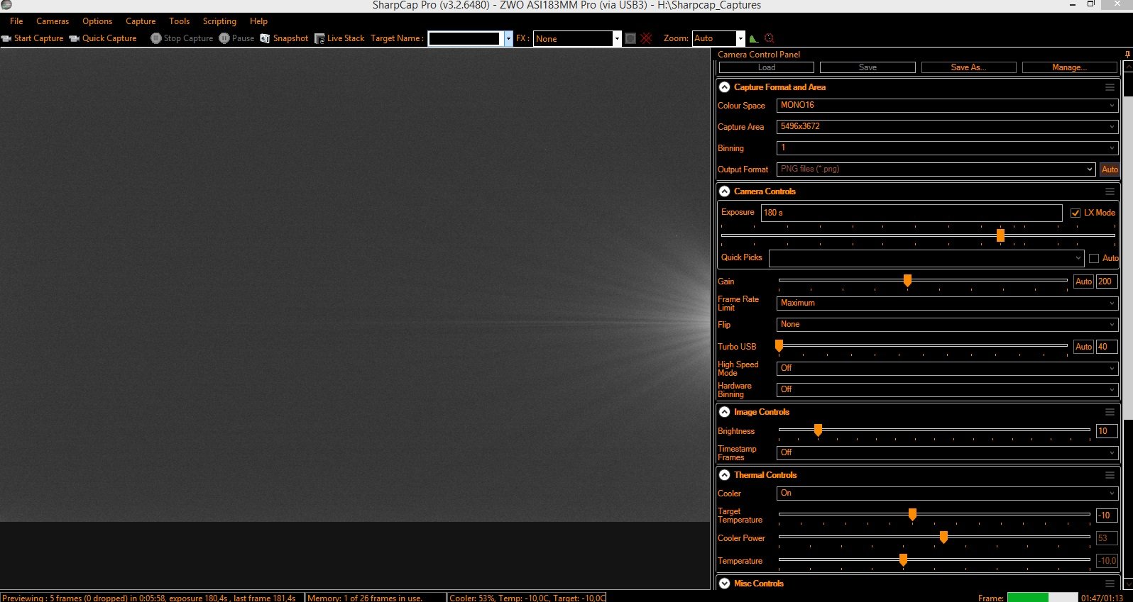

Offset / Dark /Flat
En fait, SC proposait Mono8 ou Mono16, j'ai pris mono16
Ensuite, j'ai sauvegardé le stack des 51 darks en 16bits et en 32bits.
Par contre, j'ai peut-être fait une erreur, j'ai utilisé le "livestack" plutôt que le sous menu "capture dark" dans le menu capture. Ca a l'air con, mais je l'ai pas vu quand j'ai fait mes essais.
J'ai l'impression que le chemin du VA, devient ma quête du graal
Merci d'avance pour vos corrections ...

Offset / Dark /Flat
@clouzot , @Petit Astro ,@mickyman23 : Merci beaucoup.
Pour les flats, le tuto de steph: viewtopic.php?t=138
Je suis en route, je suis en train de refaire les darks en utilisant le sous-menu "dark" du menu "capture" (je mets ca pour les suivants)
Donc je suis partie sur:
Gain/offset: 54/10 et 111/12
Bin: 1x1
Temp: - 10°C
tps: 2, 4, 8, 15, 30 et 60s
Le fichier fait 39Mo (loin des 75Mo de la version 32bits en livestack). Normalement, ce soir ma bib de dark sera bien avancée.
=> le 60s va me servir pour mon projet de quantification du PEC de la monture (PHD2 +PECPrep). Je voudrai refaire les mesures de Gandalf.
Une idée de l'ampglow, dark 180s gain 200 offset 10
Bin: 1x1
Temp: - 10°C
