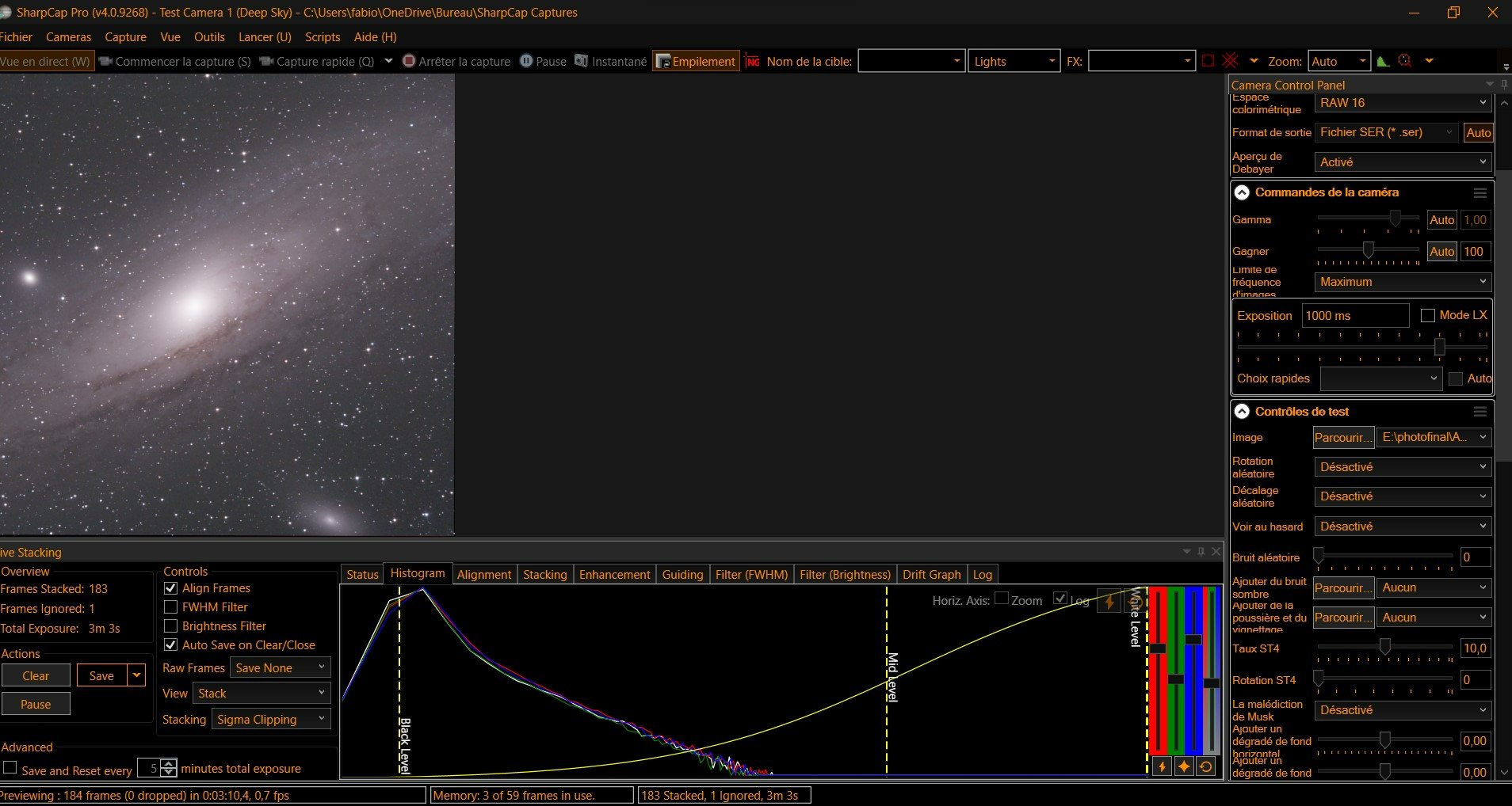

@Icetoff
voici une photo d acquisition en mode entrainement en empilement sur cible M31 comme tu voix en bas il y as une courbe qui est pointue sur la gauche puis s'incline doucement vers la droite et dessus tu as "3 lignes en pointiller vertical.
Celle de droite on Ys touche pas en general white level , ensuite tu as celle de gauche le black level celle ci en general on la positionne a gauche en bas de la courbe ou au milieu du sommet pointue , puis celle du milieu et bien c'est celle qui va de donner de la luminance c'est la mid level plus tu iras vers la gauche vers le black level plus cela sera lumineux.
Pour ceux qui est des couleurs tu peux les régler a gauches ou tu as la colonne rouge vers bleu et gris et en dessous il y as des icones éclair étoiles et une flèche courbé ici tu clic sur l éclair ou l étoile et tu auras toutes tes couleurs alignées quasiment après tu peux ajuster avec le curseur dans la courbe de couleurs concernés
tu peux t entrainer en local afin de te faire la main
ouvre sharcap / camera/ TEST CIEL PROFOND
ensuite tu peux rentrer ton fits de ta M42 A CET ENDROIT APRES LANCE EMPILEMENT ET ENTRAINE TOI

Merci @Fabiolat74 pour ces explication ça me parait un peu plus clair dans ma petite tête ...
Une tite question, pourquoi sur ton Sharpcap, pour ton gain c'est marqué gagner alors que sur le mien c'est marqué gain analogique ?

Je dirais que cela depend des fournisseurs de camera sinon je sais pas mais bref cela est la meme fonction

VA sans suivi avec un Dobson
Ah et aussi, je vois que tu es en mode empilement, alors que moi je ne fais que des captures rapides, du coup je n'ai que l'histogramme de droite mais pas celui du bas. Si je fais en mode empilement, vu que je n'ai pas de suivi, ça part en cacahuète direct
Je fais l'empilement sur Siril uniquement mais c'est peut-être une erreur
