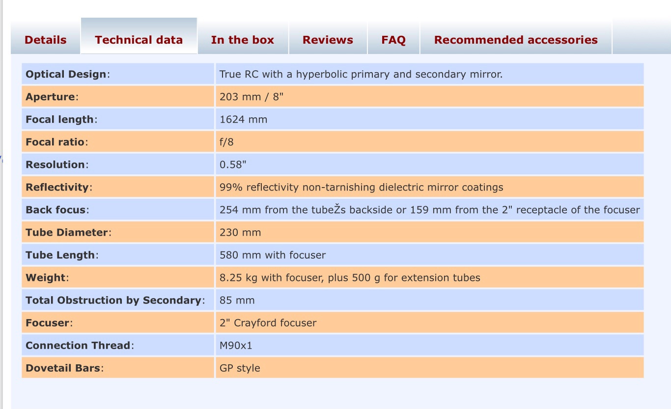

Voilà le descriptif du RC 203 de chez TS sûrement un clone du tiens :
25,4 cm de BF
Si tu es bien autour de 1624mm alors ton f/D sera autour de 8 comme spécifié par le constructeur, c’est cela qui va déterminer la luminosité de ton système. (Ton diamètre du primaire étant fixe, y’a qu’en modifiant la focale que ça changera).
25,4 cm de BF

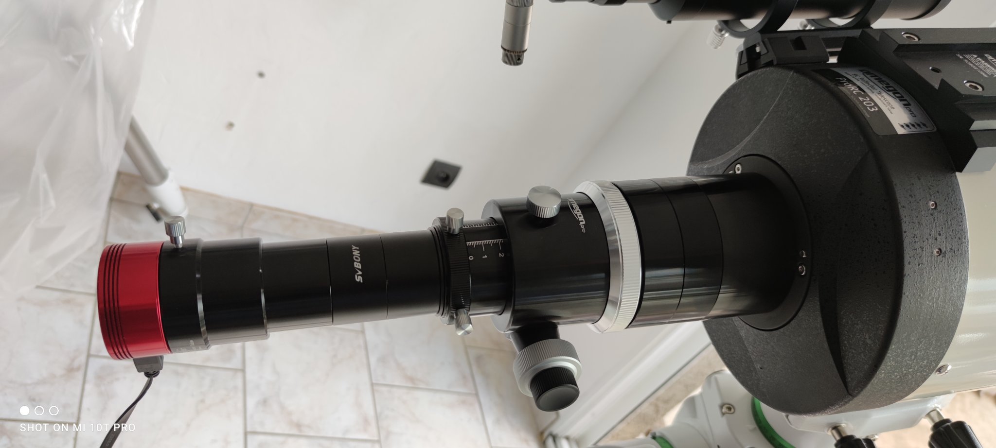

Et voici le montage que je suis contrains de faire (sans le réduc de focal) pour avoir mon image... et être au foyer.
Je garde les 100mm d'entretoise entre le tube et le PO pour ne pas fléchir avec mes allonges après le PO jusqu'à la caméra.

Édit de mon post précédent avec ajout de l’image 25,4cm de backfocus

En sortie de tube ou en sortie du P.O ( rétracté)?
Si sortie de tube on est plus trop loin de la spec constructeur ( 23,7 centimètres)

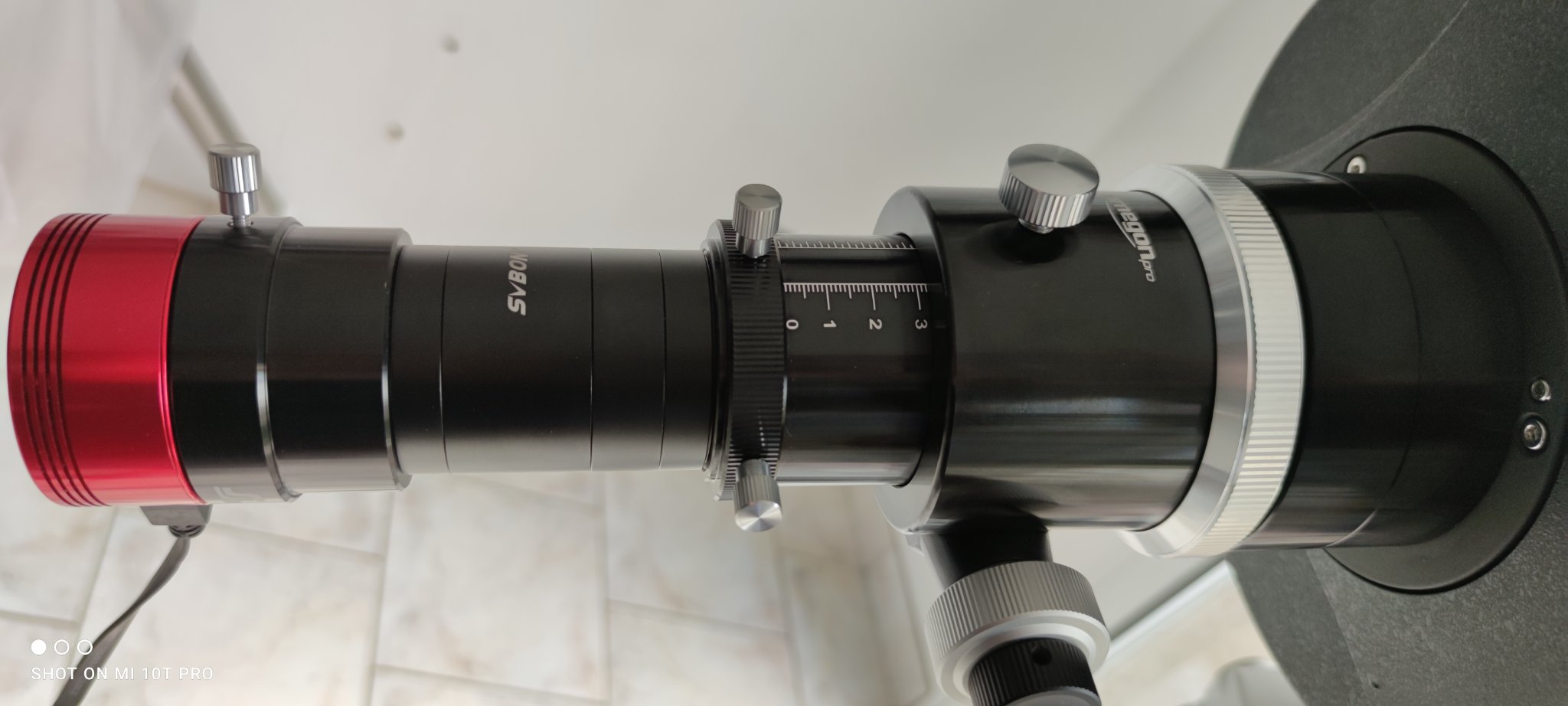

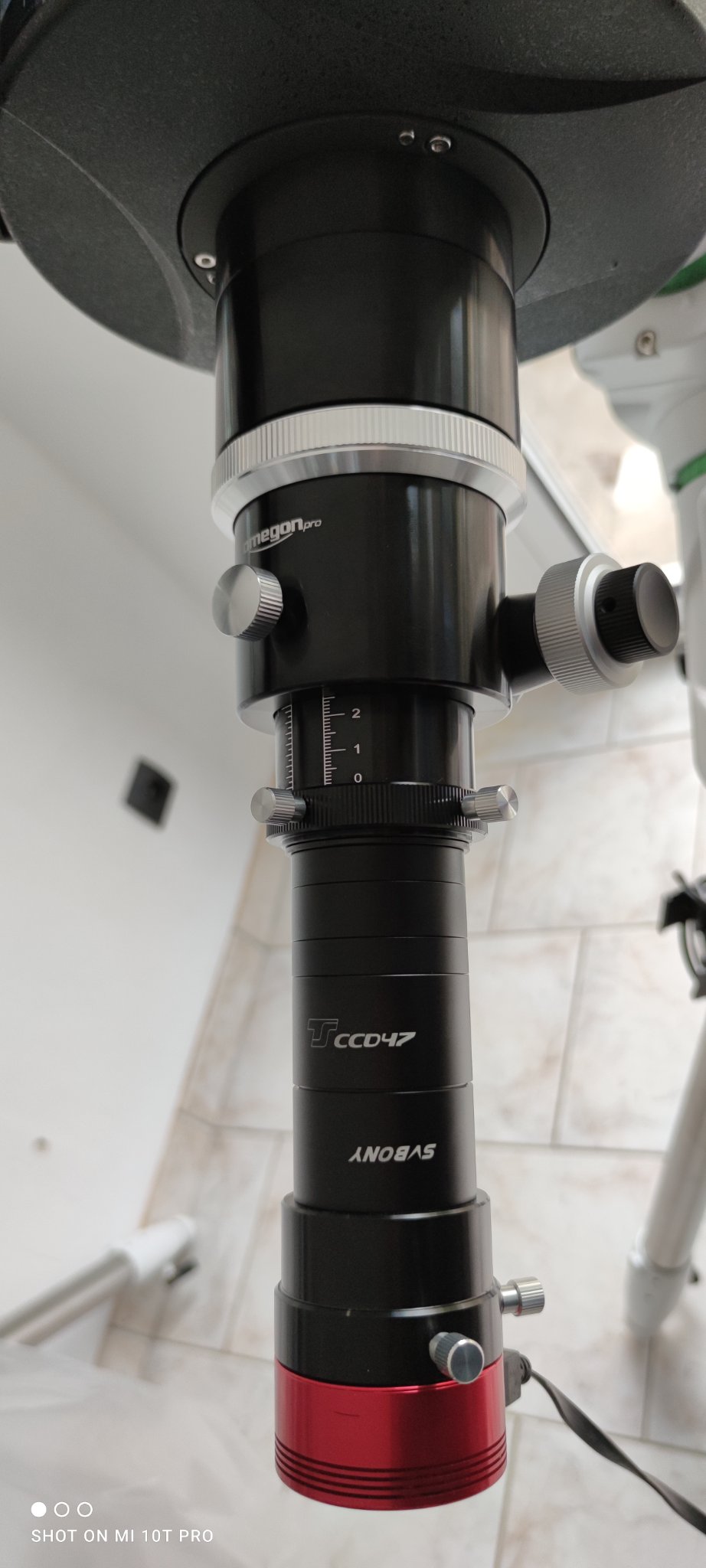

Je n'ai pas résisté à attendre cet après midi, Pejive voilà ce que j'obtiens avec le RF dans le PO et avec 50mm entre le tube et le PO.

Bien jouer Pejive, je pense que ce sera ma config pour le CP, merci

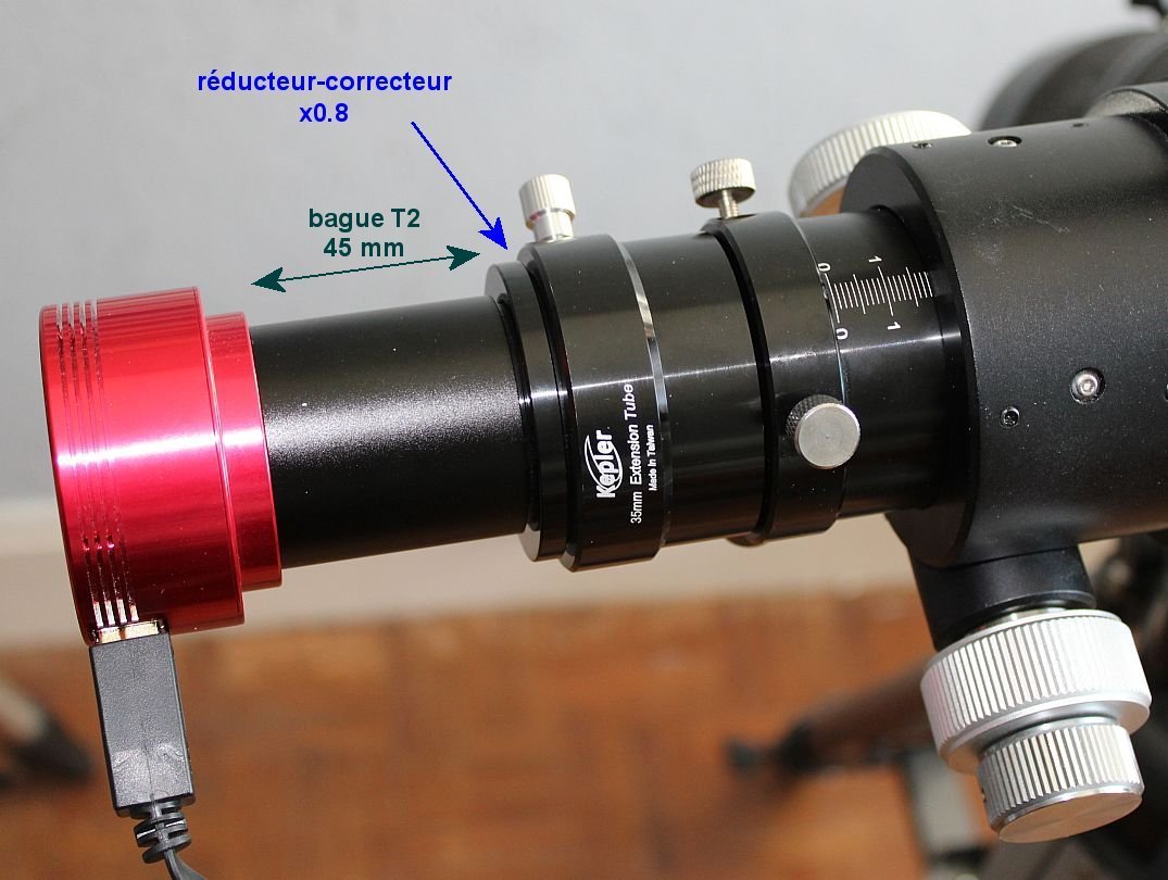

j'étais encore à respecter le backfocus de 85mm du RF (CCD47) mais je m'aperçois que ce n'est pas obligé de respecter à la lettre!!!

Essaie d'assembler camera et réducteur avec des bagues T2. Ensuite tu ajustes la MaP avec des bagues entre le rdF et le PO
Voilà ce que je fais avec ma lunette

Je ne possède pas de T2 en allonges, elles sont toutes en M48, je ne pense pas que cela est une incidence , dis moi si je me trompe...
Donc sur la photo, la config avec le RDF à exactement 85mm du capteur de la caméra (j'ai réussi à les avoir exactement, j'ai même vérifié très précisément la profondeur du capteur en dévissant l'avant de la caméra et fait un marquage sur l'extérieur de celle-ci donc là je suis sûr à 100%) ensuite pour essayer d'être au mieux pour éviter trop de flexion après le PO, voici ce que j'ai installé en partant du tube vers la caméra:
1 entretoise de 25mm + entretoise de 50mm + PO régler à mi-course + 35mm allonges M48 + RDF + allonge M48 vissée sur un PO 2" qui lui porte ma caméra (en rappelant que j'ai vraiment exactement 85mm entre le centre de la lentille coté caméra et le capteur).
je pense que je peux avoir difficilement mieux, qu'en penses-tu ??

çà semble bon; peu importe le type de bagues, il faut faire avec ce que l'on a
Avec cette caméra légère pas de risques de flexion; par contre si un jour tu mets plus gros, il faudra trouver un meilleur raccordement de caméra...
Pour le moment reste comme çà en attendant un test sur les étoiles;
il faudra peut-être enlever quelques petites bagues pour avoir la mise au point.

Regarder ce que j'ai trouvé sur le RC Orion, en particulier la page 5 (c'est le même que mon RC sauf que je n'ai pas 1600mm de focal mais 1623mm), si j'avais eu cette page sur ma notice, ça m'aurait enlevé tous mes doutes et questionnements.
Donc les entretoises sont bien utiles et sur ce model de RC le point focal est loin pour pouvoir installer bon nombres d'accessoires entre le PO et l'imageur.
Maintenant plus de doutes!!!
