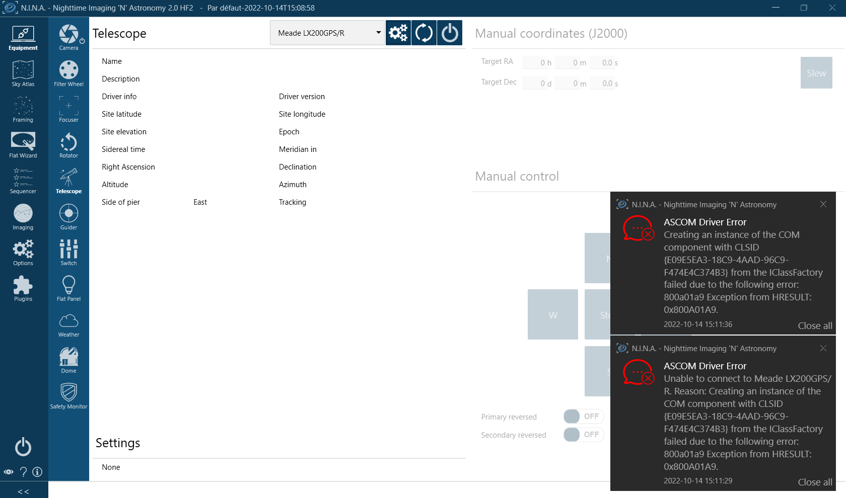

Le bouton "serveur activé" ça sert à lancer un serveur REST, je ne sais pas ce que c'est mais ça ne semble pas très utilisé. ca n'a probablement aucun rapport avec notre souci ;)
@Marcus26 est-ce que tu as chargé Nina de gérer d'autres matériels que ton télescope et ta camera ou APN ?

Message par Marcus26 » 14 oct. 2022, 13:43
Alors déjà, quelle rigolade !!!! Quand on y connais rien... :D
Alors oui, PHD2...

Si tu rebootes le PC, que tu lances juste Nina, qu'est ce que tu as comme log ?

Message par Marcus26 » 14 oct. 2022, 14:05
----------------NINA - Nighttime Imaging 'N' Astronomy----------------

2022-10-14T14:04:12.4466|ERROR|CompositionRoot.cs|Compose|53
System.Exception: Cannot initialize Canon SDK. EOS Utiltiy is preventing the DLL to load. Please close EOS Utility first to be able to connect to your Canon Camera!
à EDSDKLib.EDSDKLocal.Initialize() dans E:\Projects\nina\NINA.Equipment\SDK\CameraSDKs\EDSDK\EDSDKLocal.cs:ligne 39
à NINA.CompositionRoot.Compose(IProfileService profileService) dans E:\Projects\nina\NINA\CompositionRoot.cs:ligne 51

Message par Marcus26 » 14 oct. 2022, 14:06
Voila, avec le même message concernant EOS utility alors que le Canon n'est même pas câblé sur l'ordinateur...

Message par steph37 » 14 oct. 2022, 14:15
ok et là tu as eu la fameuse fenêtre en bas à gauche, celle que tu avais mise dans ton premier message ?
Messages : 5257
NINA
Message par steph37 » 14 oct. 2022, 14:19
non en bas à droite la fenêtre :mrgreen:

Message par Marcus26 » 14 oct. 2022, 14:20
J'ai la fenetre que si je met le serveur activé sur ON

Message par Marcus26 » 14 oct. 2022, 14:23
Et plus moyen de connecter le Canon...

Message par steph37 » 14 oct. 2022, 14:27
Marcus26 a écrit : ↑
14 oct. 2022, 14:20
ah bin on progresse :D

Message par steph37 » 14 oct. 2022, 14:30
14 oct. 2022, 14:23
Proposition :
tu désinstalles tous les outils Canon que tu as installés
tu rebootes
tu réinstalles les outils Canon
tu réessaies de lancer Nina et de connecter le Canon

Message par Marcus26 » 14 oct. 2022, 14:56
C'est fait, la le canon s'affiche...
Je vais essayer de connecter mon Meade...

Message par steph37 » 14 oct. 2022, 14:59
@Marcus26 je pige pas pourquoi la fenêtre d'erreur en bas à droite est revenue.
Est-ce que tu as activé le serveur dans "configuration avancée ?" (si oui je crois qu'il ne faut pas l'activer)

Message par Marcus26 » 14 oct. 2022, 15:12
Marcus26
Messages : 235
Inscription : 17 sept. 2022, 14:18
Localisation : Die
NINA
Rien ne change...
:shifty:
Messages : 5257
NINA
Message par steph37 » 14 oct. 2022, 15:14
Bin envoie donc le contenu du log ;)
