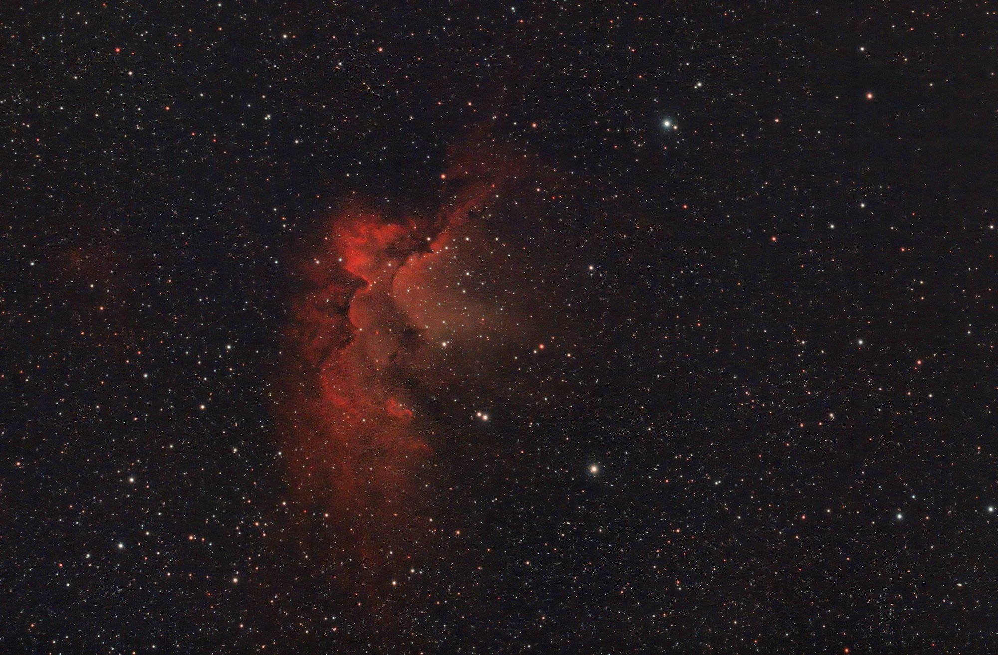

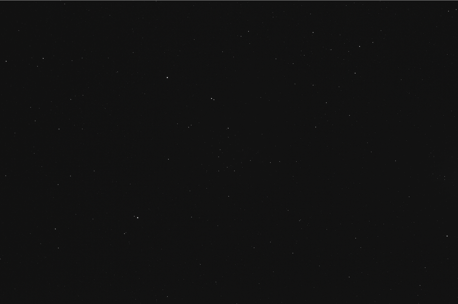

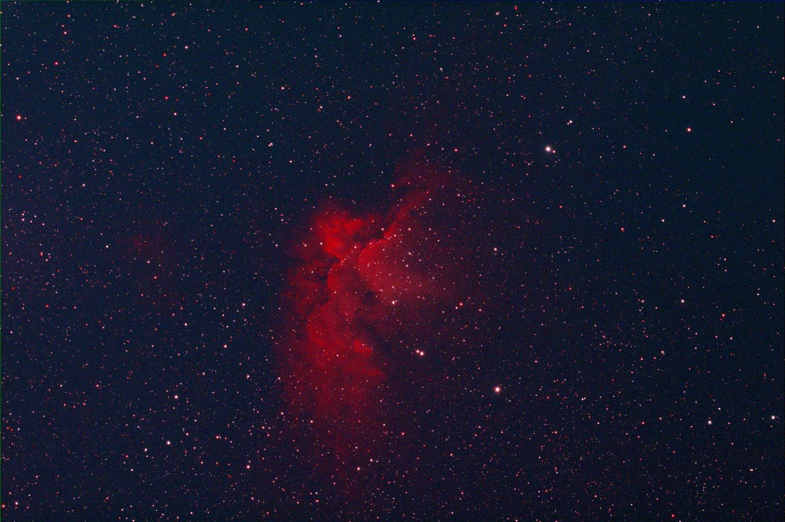

Tiens, une image unitaire de la nébuleuse du Sorcier (poses de 120s !!) :
Et la même image empilée 30x (trente images les unes sur les autres) :
Après, si tu veux, tu peux passer l'image sauvegardée dans Siril, pour améliorer l'équilibre des couleurs, etc. Et ça donne ça :
Bon, ça c'est une nébuleuse d'été, mais ce serait pareil avec M42 (unitaire : on ne voit rien ou très peu)...

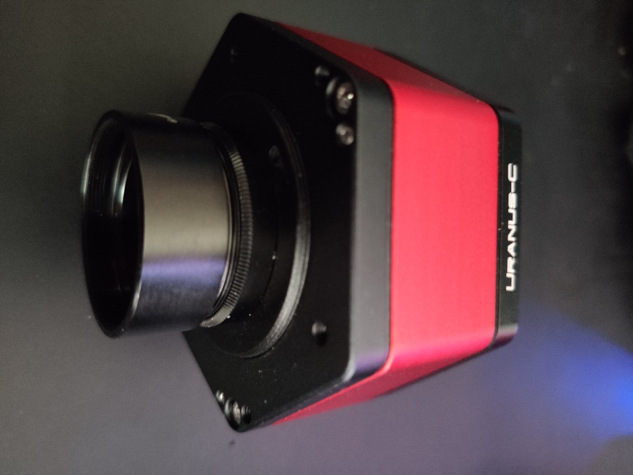

Bon, je reviens sur ce sujet car si j'ai bien compris (c'est pas gagné) plus je rapproche le RDF vers le capteur moins je réduis c'est bien ça ? seulement vu que je me suis entêté à prendre une cam non bâton, si je pose mon RDF sur l'allonge d'origine je ne peux pas faire la mise au point... Logique et j'étais prévenu... j'ai donc fais ceci qui fonctionne mais du coup je ne dois pas réduire de grand chose, je devrais pouvoir rajouter un petit espaceur mais vu le prix est-ce que cela pourrait valoir le coup?

Oui c'est ça plus le réducteur est loin du capteur plus tu réduit, et inversement bien sur.Icetoff a écrit : ↑26 sept. 2022, 12:42Bon, je reviens sur ce sujet car si j'ai bien compris (c'est pas gagné) plus je rapproche le RDF vers le capteur moins je réduis c'est bien ça ? seulement vu que je me suis entêté à prendre une cam non bâton, si je pose mon RDF sur l'allonge d'origine je ne peux pas faire la mise au point... Logique et j'étais prévenu... j'ai donc fais ceci qui fonctionne mais du coup je ne dois pas réduire de grand chose, je devrais pouvoir rajouter un petit espaceur mais vu le prix est-ce que cela pourrait valoir le coup?
Par contre pour une réduction optimale il faut respecter un le rapport de réduction sinon après c'est aberrations sur les petits capteurs ça peut passer sur la 585 ça va être coton
Si il ne te manque pas trop pour focaliser tu peux remonter le primaire par les vis de collimation et éventuellement les rallonger, solution ultime la lentille relais (mais bon
Concernant les spacers les moins chers un filtre astro pas cher débarrassé de la vitre attention qu'il soit filté devant et derrière.

Avec le montage de ma photo sur mon porte oculaire, je peux encore le descendre de 2.7cm, chose qui n'a rien à voir avec la taille du spacer que je peux rajouter car vu que l'allonge d'origine fait 2.5cm je ne serait pas censé avoir de problème de MAP. Donc je ne sais pas quel taille de spacer je peux rajouter pour avoir une plus grosse réduction sans avoir à bidouiller le primaire (je suis encore un bleu dans la collimation
) Je ne sais pas si je suis clair dans mes explications...

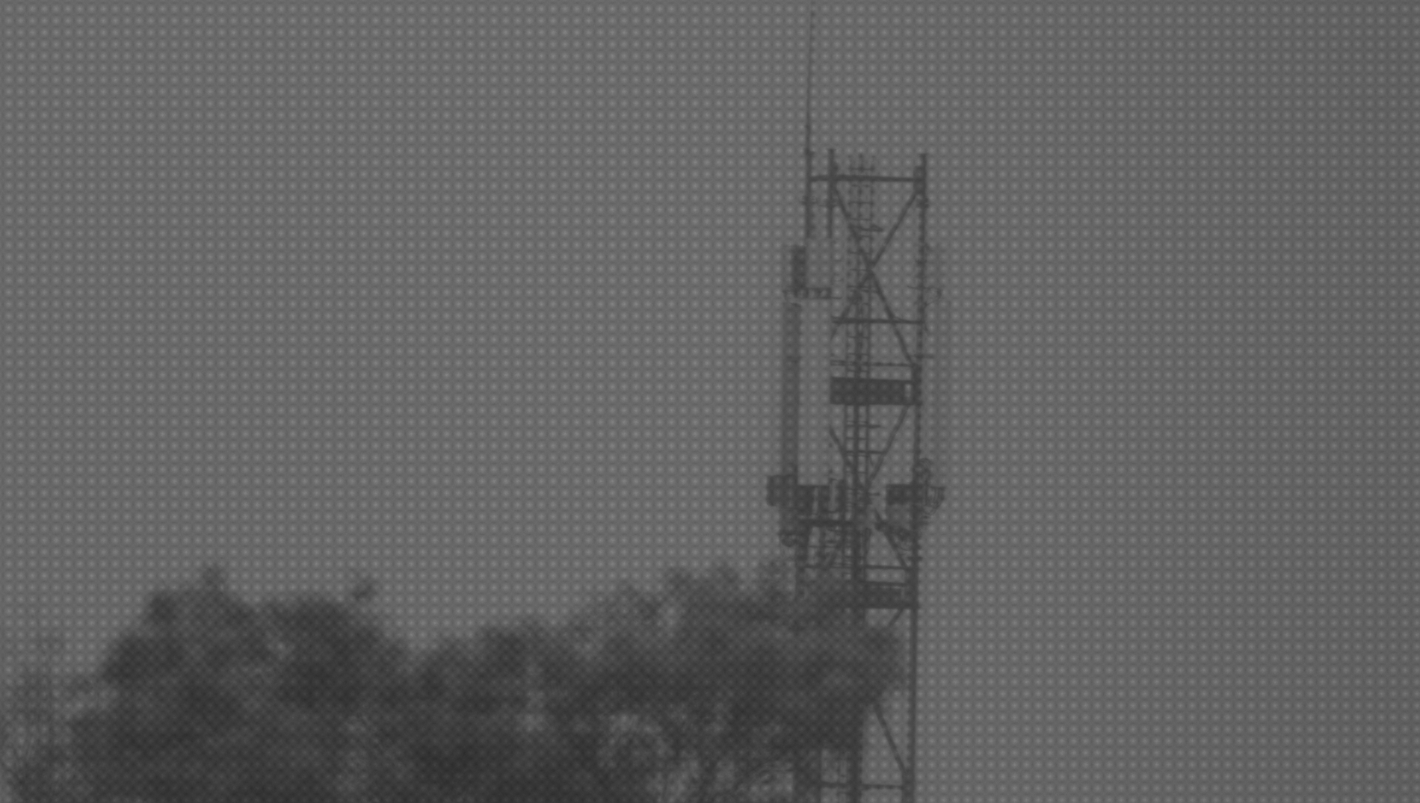

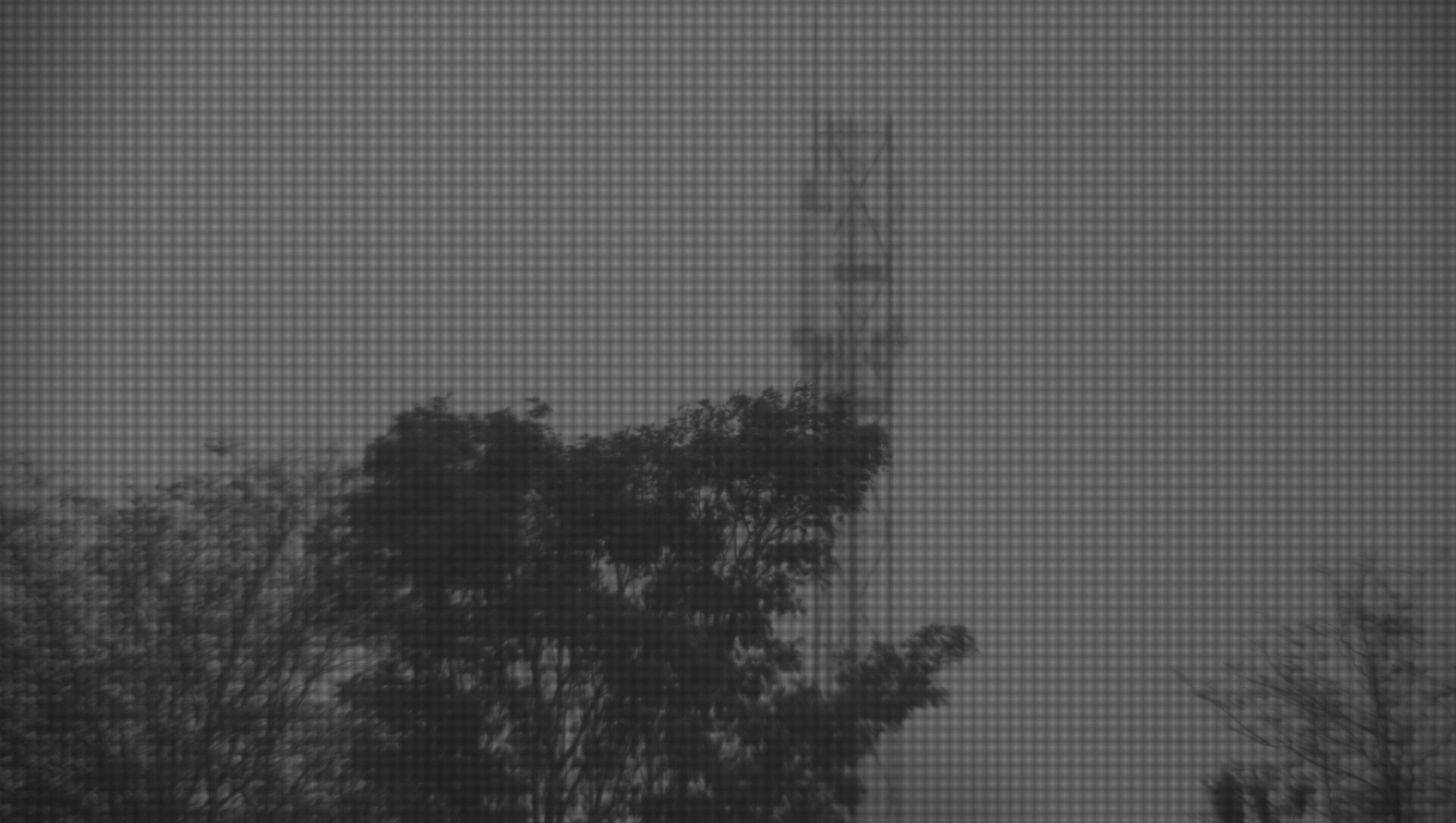

Calcul ta réduction une image terrestre avec et sans réducteur sur un objet mesurable (sur ton écran) et ton tirage (capteur réducteur) (25 mm de nez de caméra rajouter la distance du capteur)

avec réducteur
Sans réducteur
Voilà ce que ça donne, par contre je ne vois pas les pixels sur mon écran alors que lorsque je les mets sur le site, elles sont quadrillées, c'est bizarre ça

Il faut débayeriser tes images de capture avec un logiciel comme Astrosurface, ou Fitswork

J'ai mesuré une réduction de l'ordre de 0,64
Pour atteindre 0,5 il faut allonger la distance réducteur capteur de 40%
