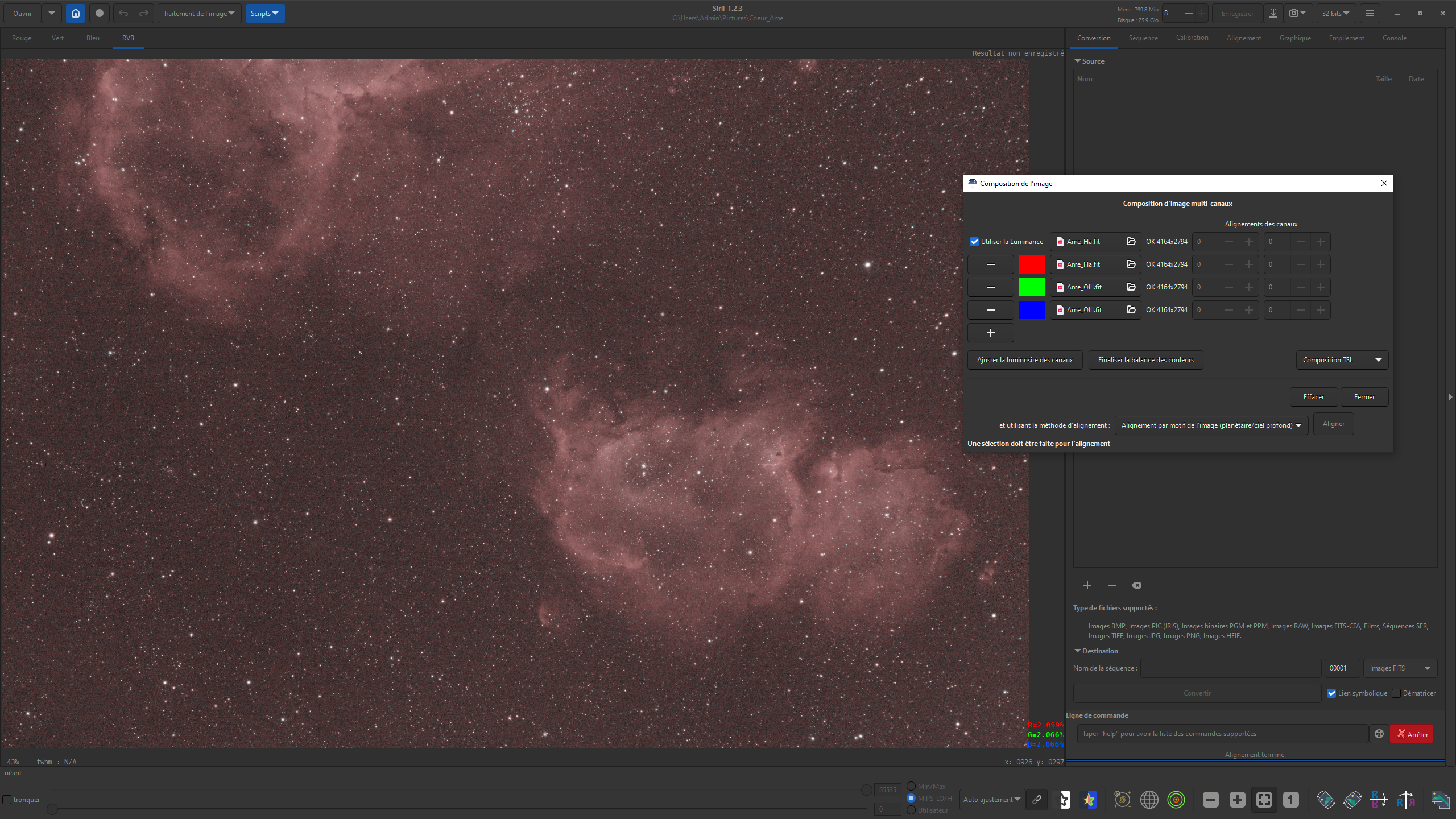

J'utilise également ... depuis peu. Mais comme Olivier fantasy je n'ai aucun ajustement possible dans les cases à droite de la boite de dialogue LRVB.

Ok, comme j'écrivais, c'est juste ce que j'ai aussi... Mais ça ne fait jamais rien (ça affiche "Rien à ajuster", à chaque fois)... Donc, le truc d'ajuster la luminosité de chaque couche, c'est juste théorique, en fait... Et on rattrape le tout ensuite au traitement de l'image. Donc, c'est déjà ce que je fais. C'était juste pour valider

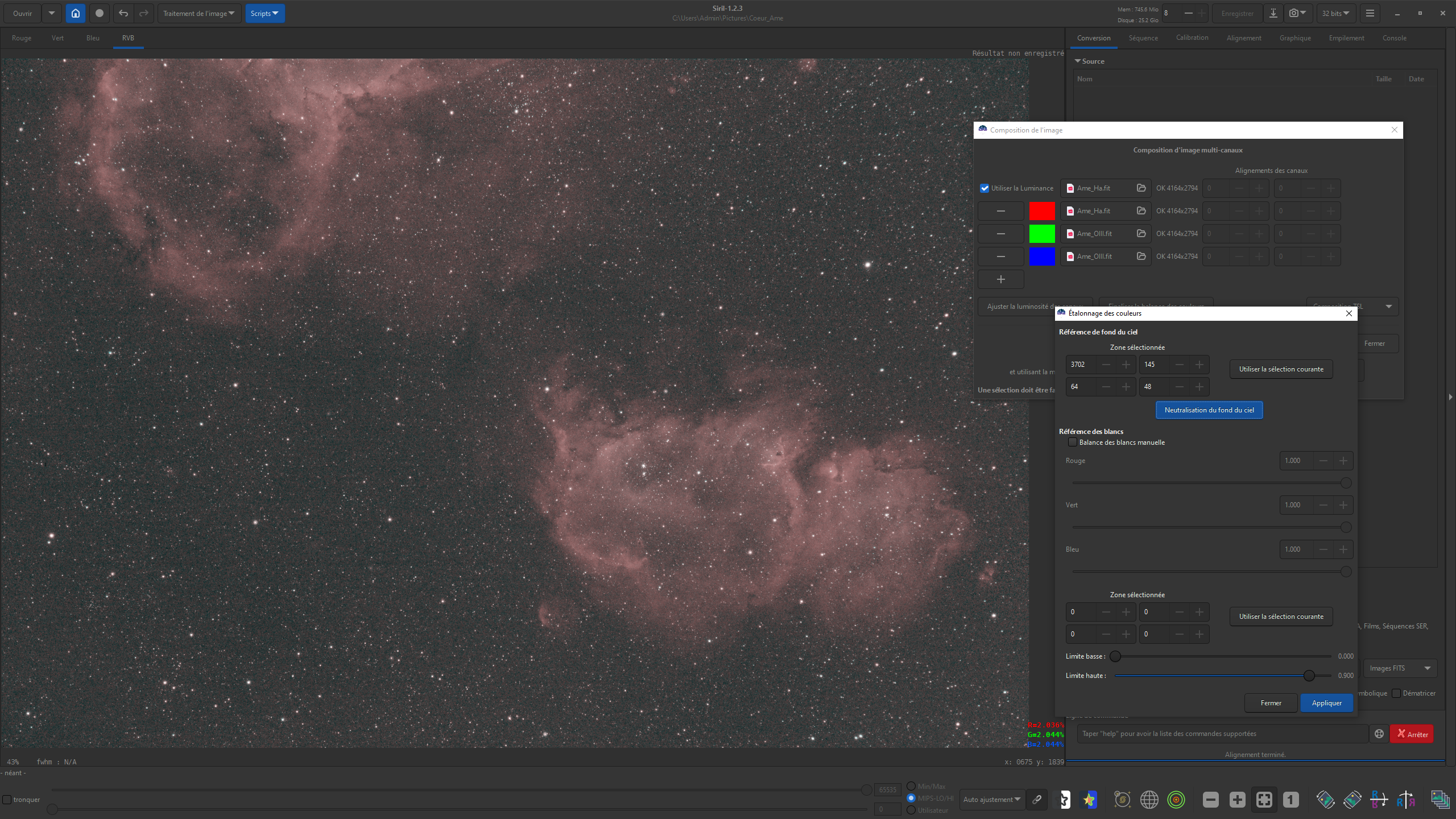

Aujourd'hui j'aurais plutôt tendance à faire comme ça aussi.John Mc Burn a écrit : ↑02 sept. 2024, 23:19En ce qui me concerne, quand je veux un résultat spécifique je ne passe même pas par Siril pour l’étape de l'assemblage, je prends mes X fichiers traités de façon homogène, je les balance dans la fenêtre de conversion dans l'ordre voulu et je refais une passe d'alignement pour ne pas avoir de soucis à l'assemblage, je récupère simplement les fichiers de ma séquence alignée et c'est avec ça que je bosse ensuite sur PS (on a juste a attribuer les bon filtre de couleur derrière dans PS, et comme on bosse avec des calques on peut faire un peu ce qu'on veut).
Mais pour un tuto simple, quand tu démarres sur le traitement, l'assemblage direct des fits juste alignés dans Siril fonctionne plutôt bien.
En mode "Auto adjustement" le temps de faire l'assemblage, l'égalisation des couleurs (faut avoir un coin de Ciel noir sur l'image) et le retrait de gradient éventuellement, puis en mode "linéaire" pour se lancer dans le premier stretch. Pour mieux travailler l'image on peut s'arrêter là et sortir de Siril pour passer à Gimp ou PS mais déjà juste en restant dans Siril il y a moyen de s'essayer aux compositions facilement.

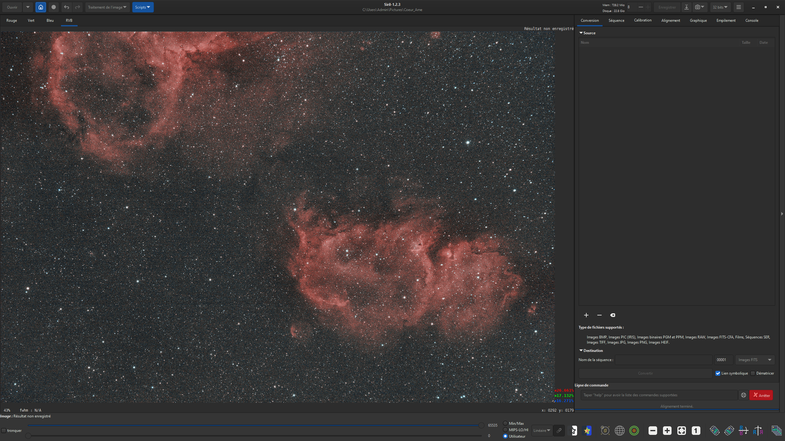

assemblage direct non stretché en mode Auto adjustement, la Ha est clairement plus fort que les autres
Equilibrage des couches en mode Auto adjustement, le niveau de rouge est abaissé pour que le Ciel redevienne gris, la couleur est fade mais équilibrée

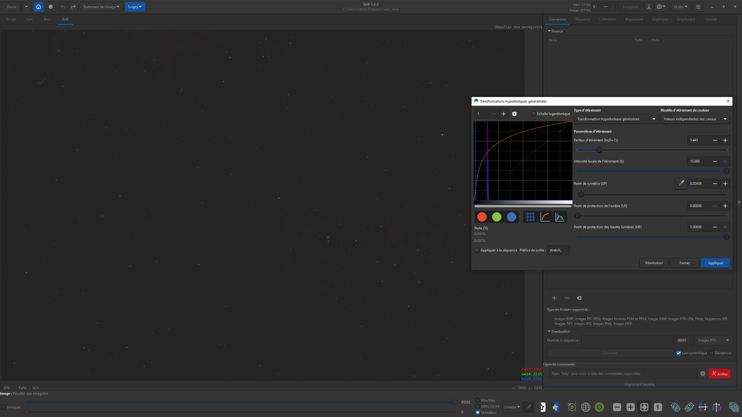

Je repasse en mode "linéaire" pour la montée d'histo
premier stretch en mode linéaire

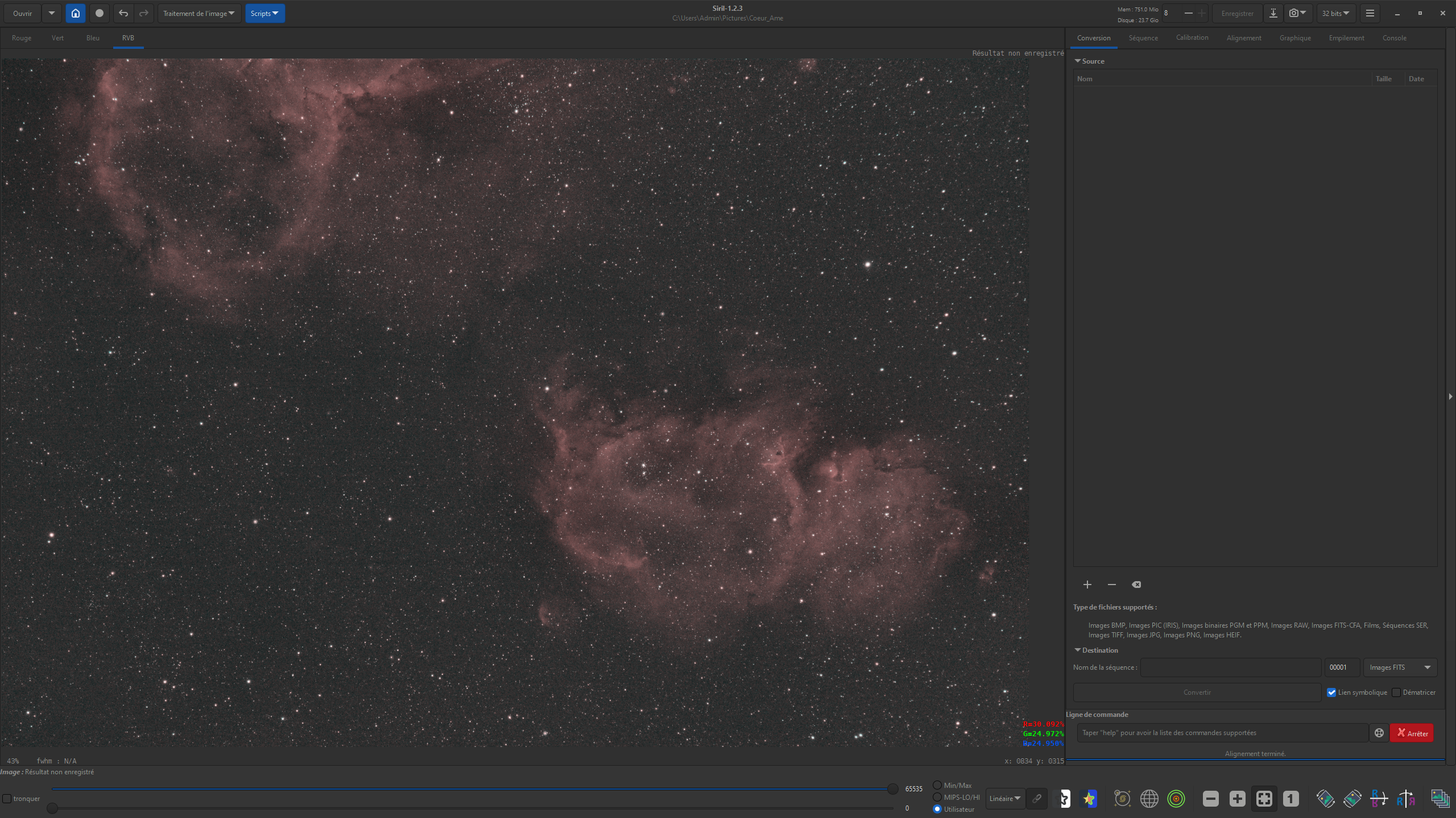

Pour passer en starless et jouer dans PS, je m'arrêterais là mais pour l'exemple, un second stretch pour le fun avec saturation des couleurs
C'est un peu du full auto sauf le stretch qui est plus perso et on est loin de l'orfèvrerie mais ça permet d'avoir relativement facilement des compositions LRVB ou RVB ou HOO ou HHOO comme pour mon exemple (pour le SHO, obligé de passer rapidement sous PS ou Gimp, Siril ne sait pas jouer avec les couleurs
