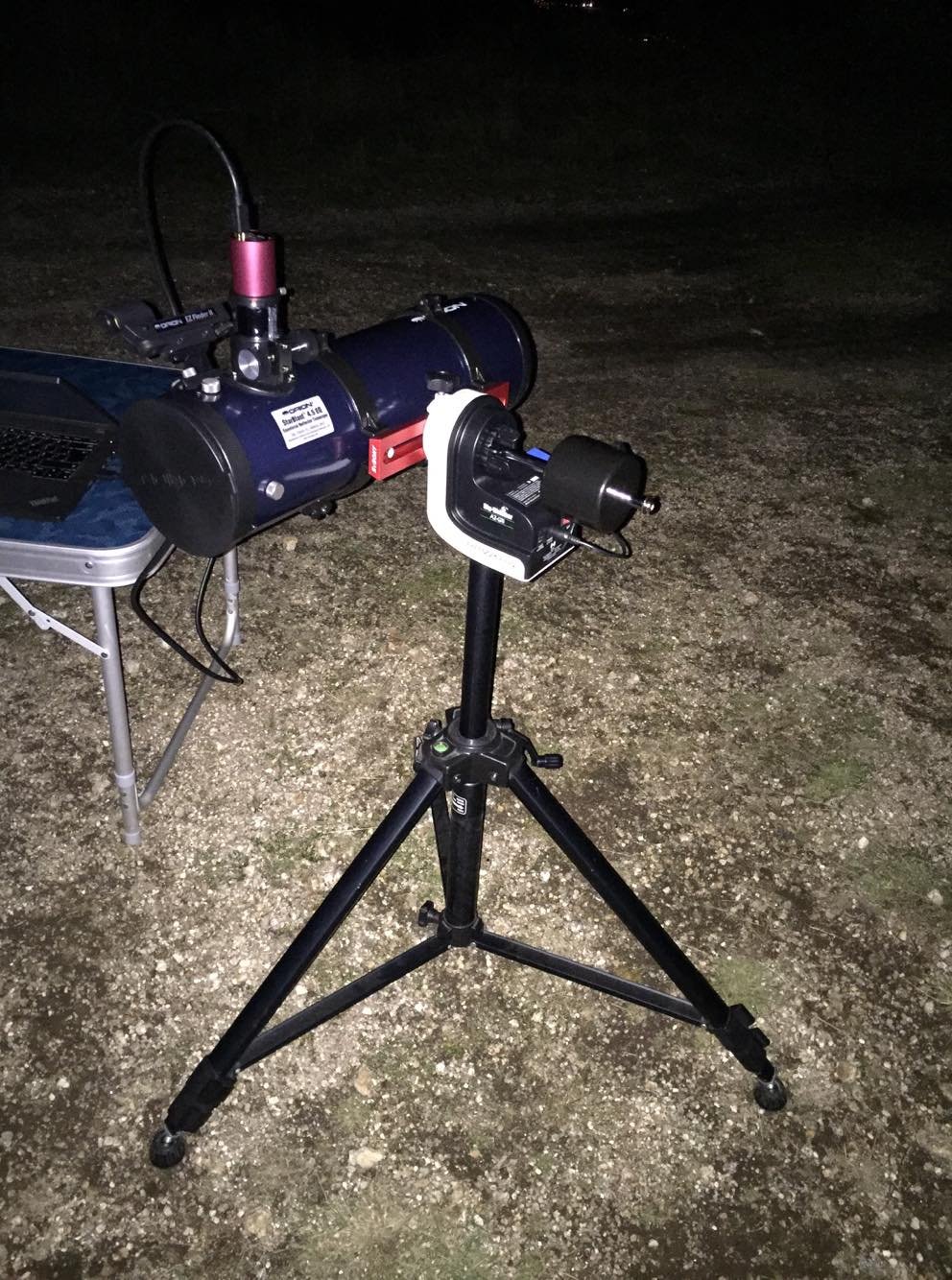

Moi j'ai mis un starblast 114mm avec 450mm de focale :D
As tu un trépied ? si oui tu n'as pas besoin du trépied de la monture et ça sera encore moins cher...
L'AZ-GTI peut être passée en EQ... donc tu peux commencer en AZ pour te faire la main et la mettre en EQ plus tard :D

Correcteur de coma tu n'auras pas besoin si tu orends une IMX224 :D
Si tu as peur de ce setup tu peux prendre un starblast 4.5 F4... tu vas bien t'amuser avec :D

Forest a écrit : ↑
09 mai 2020, 21:45
Le correcteur de coma n'est pas obligatoire pour commencer sur newton 130 pour commencer a mon avis. Enfin, ca dépend de ton niveau d'exigence c'est sur.
Attention, le correcteur de coma avec un petit capteur ne sert quasiment à rien...
Steven a écrit : ↑
09 mai 2020, 21:26
Par curiosité, quelle monture tu utilise pour ton starblast 4.5 F4 ?
Une AZ-GTI :D
