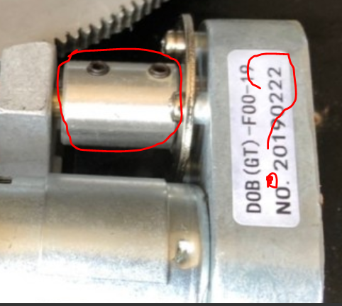

Bon, j'ai regardé ce qui se passait sous le capot :wink:
A première vue rien d'anormal , toutes les vis sont bien serrées , la roue dentée/vis sans fin sont bien graissées .
J'ai effectué quelques déplacement manuel en azimut sans le tube ==> tout se passe bien.
Par contre en suivi auto toujours sans le tube, j'ai ce petit claquement caractéristique (coucou @albireo38 ) a fréquence régulière sans forcement observer d'anomalie sur la transmission à ce moment là,(pas d'enclenchement du "mécanisme de sécurité") ce n'est à vrai dire, pas évident de l'identifier au vue de la vitesse de rotation de la vis .
j'émets cependant une reserve sur ce qui se passe à ce niveau là :
A un moment donné, pendant le suivi , j'ai cru voir la partie entourée en rouge tourner plus vite une fraction de seconde , mais ça ne la pas refait ,malgré les claquement toujours présents.
Y a t-il une résistance mécanique dans la partie démultiplication ( ? ) ou est-ce une hallucination ...
Je vais refaire des tests ce soir en lançant un suivi tout en tirant avec la main "le mécanisme de sécurité" enclenché . Cela me permettra de confirmer si il y a oui ou non il y a une résistance au niveau de la démultiplication .
Si pas de résistance /claquement le problème se situe au niveau de la transmission vis sans fin/roue dentée ( besoin de serrer la vis noire) ou plus loin encore .... affaire à suivre
Suivi Az du Dobson un peu brusque ?
Message par Lavinch31 » 06 juil. 2020, 21:43
Bilan des essais ce soir :
- Suivi auto en ayant au préalable débrayé l'axe Az afin de soulager la transmission --> même problème
- Suivi auto en ayant activé le mécanisme de sécurité ( maintien à la main afin que la vis n’entraîne plus la couronne ) --> même problème
En touchant l'axe de la vis sans fin ( la ou il y a le coupling vis sans fin/ démultiplicateur) on sent bien les à-coups . J'ai vérifié le serrage des vis Allen tout est ok .
Les à-coups viennent du moteur lui même :? ( ou de la démultiplication , mais j'y crois moyen)
Dans ce cas pourquoi le moteur Alt ne le fait pas :ninja:
le problème est parti chez P.A on verra leur réponse ...
Stay tuned

Message par Lavinch31 » 10 juil. 2020, 14:53
bon je vais devoir faire une pause astro pendant quelques temps car je doit renvoyer le moteur Az en garantie.
Problème dans la boite de reduction, qui semble-t-il, est "un peu connu" chez skywatcher ( potentielle bavure d'usinage sur la pignonerie) (cc @albireo38 )

Message par Lavinch31 » 14 août 2020, 09:34
quelques news suite a un coup de fil chez O.U ce matin car ......... JE N'EN PEUX PLUS :lol:
mon diagnostic était bon, problème identifié au niveau du moteur lui même et non la boite de réduction . Bon ils vont changer les 2 au final pour s'assurer que tout est ok.
Me voila rassuré , plus qu'a attendre 2-3 semaines maintenant, je suis le prochain sur la liste :ninja:
