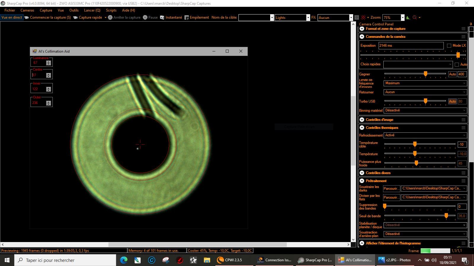

Me suis dit bon foutu pour stacker, mais je vais me familiariser avec le focuser celestron. je branche tout et vois apparaitre à l'écran une jolie polaire défocalisé. Du coup me dit tient tu n'a jamais fait de collim, après 10 mois il serait temps

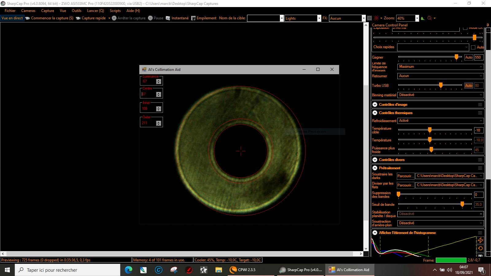

Situation initiale à 4h07
le temps de se repérer, 40 mn plus tard je me dit, bon c'est pas parfait mais il y a du mieux, tu peaufinera une autre fois
je decide de juste faire une map pour voir comment le focuser fonctionne via sc avant d'aller me coucher.
et focalisant je vois mon étoile faire une drôle de tête, j'agrandis à 125 % et je vois la cata ultime
(les deux bandes c'est un cable usb posé pour me repérer)
cette fois cela dure un peu moins longtemps 10 mn après j'ai une collim acceptable, mais bon 5h10 me dis je vais en rester la on verra demain soir pour peaufiner, mais c'est comme la première fois que j'ai la collim qui se barre en faisant la map si qlq à une idée.

Oui c'est tout bête, j'ai dû l'écrire 10000 fois mais je le répète : avec un SCT, la MAP doit se finir toujours dans le même sens : antihoraire. Avec le focuser Celestron c'est dans le sens "OUT".
Tu sais que c'est le miroir primaire qui bouge pour faire la MAP, et tu as vu (en montant le moteur de focus) que c'est une tige filetée qui le fait bouger. Or cette tige est excentrée et elle pousse ou tire le miroir par le côté. Donc le miroir se met toujours légèrement en travers quand il bouge, et manque de bol, il se met de travers différemment selon qu'on le pousse ou le tire. Donc la collimation optimale n'est pas la même selon le sens de focus.
Autre particularité : comme le miroir pèse son poids, la gravité peut le faire bouger lentement après le focus, SAUF si on a fait la MAP en "poussant", dans ce cas il est tenu par la tige filetée et il ne bouge plus.
Donc, il faut toujours que le miroir soit "poussé" vers le haut (vers la lame de Schmidt) et pas tiré vers le bas pour avoir une MAP qui tienne et donc une collimation stable.
Conclusion : avant la collimation, faire sa MAP (ou son defocus pour voir le donut) en finissant dans le bon sens. Collimater le donut, puis un coup de MAP (sens "out"), raffiner la collimation sur le donut resserré, etc etc.

Je répète la règle : si jamais tu bouges le focus en sens "in", tu dois systématiquement faire un mouvement, même léger, dans le sens "out" avant de faire quoique ce soit d'autre
Donc dans ton cas, la procédure complète. Ne fais pas ton sauvage, rentre-moi cette clé à molette, et fais tout dans l'ordre.
1. faire la map grossièrement à l'oeil.
2. défocaliser en in (beaucoup) puis mouvement léger en out (pour "mettre en charge" le miroir). Gros donut, collimation. Penser à recentrer systématiquement l'étoile à la raquette ou CPWI après chaque étape de collimation
3. se rapprocher du point de focus pour rétrécir le donut. Ca tombe bien, c'est dans le sens out. Moyen donut, collimation. Recentrer l'étoile
4. Idem 3, sens out, petit donut. Recentrer l'étoile.
5. MAP optimale (bahtinov), sens out.
6. (optionnellement, filtre IR pass ou filtre rouge). Zoom à fond, poses courtes 50ms, régler le gain pour voir les anneaux de diffraction. Collimation fine à coup de 1/32 de tour de vis. Recentrer l'étoile après chaque coup de vis.
