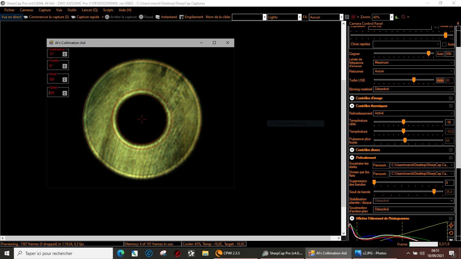

et focalisant je vois mon étoile faire une drôle de tête, j'agrandis à 125 % et je vois la cata ultime (les deux bandes c'est un cable usb posé pour me repérer) cette fois cela dure un peu moins longtemps 10 mn après j'ai une collim acceptable, mais bon 5h10 me dis je vais en rester la on verra demain soir pour peaufiner, mais c'est comme la première fois que j'ai la collim qui se barre en faisant la map si qlq à une idée.
