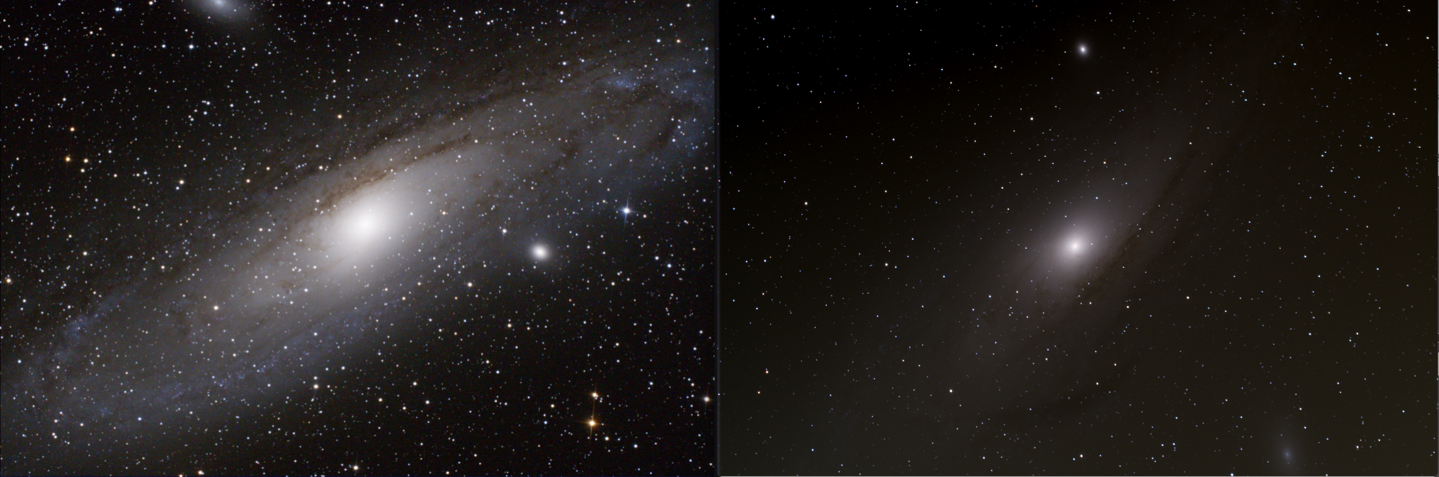

C'est la comparaison entre la M31 de Caprice, faite en 6mn à f/4,5... et la mienne, faite en 60mn à f/2,2 (l'équivalent de plus de 4h à f/4,5) qui m'a fait un choc (faut dire qu'en 6mn il a plus de couleurs et de détails que notre super Turbojf avec son Rasa en 20mn !!).
On ne peut pas changer le ciel et si on ne peut pas aller observer facilement ailleurs, c'est la quête du Graal : comment extraire au mieux les photons de cette soupe de lampadaires ?
Bien conscient que je n'aurais jamais la même image en 6mn, mais si je pouvais m'en approcher, même en y passant 4h de pose une nuit, je serais content ;) D'où mes recherches...
01 nov. 2021, 11:41
Un bon flat , un bon dark et des temps de pose adapté a ton ciel et tu feras des choses mille fois mieux avec ton matos.
Yes, je vais aller dans ce sens !!! ;)

Au plus tu diminues ton rapport f/D au plus le fond de ciel va monter donc pas sûr que travailler à f/D 2,2 de là où tu es soit la meilleure option
Oui, on dit qu'on risque de cramer les étoiles, avoir trop de fdc... Mais bon... De ma courte expérience, je ne vois pas trop ça : regarde l'image au-dessus, prise en 60mn... On ne peut pas dire que le fond de ciel ait blanchi au point de couvrir les étoiles :D Et pourtant, c'est fait sans aucun filtre, même pas un IRcut.

Ce qui m'étonne sur ton image (1 h à f/D 2,2) c'est que tu aies si peu détoiles, il devrait y en avoir beaucoup plus.
Ben oui... 6500 d'Artificial Brightness... au lieu de 261 chez toi :ninja:
Attention, peu importe que tu aies accumulé 1h ou 10h ou 10 minutes, ce qui compte, c'est ce qu'il y a dans chaque image individuelle.
-> Si tu empiles 1h de prises de 60s complètement saturées, tu auras un empilement saturé.
-> A contrario, si tu empiles 1h de prises de 60s sous exposées, ton empilement sera sous exposé : le signal sera de toute façon dans le bruit de la caméra quoique tu fasses.
Or, ce qui est limitant dans ton cas, c'est le "bruit de fond" qu'amène la PL. Tout ce qui est en-dessous, de toute façon tu ne l'auras pas depuis Paris. Par contre, ce qui est juste au-dessus, c'est ça qu'il faut capturer dans de bonnes conditions, pour que l'empilement puisse faire son job et augmenter petit à petit le rapport signal/bruit.
C'est pour ça que je pense qu'il faut que tu te concentres sur les réglages de capture : il y a un "sweet spot" à trouver entre "je crame tout" et "ma galaxie est bouffée par le bruit".
En fait, mets-toi réellement en mode astrophoto :
- commence par régler pour la capture des brutes, sans même te soucier des darks ou des flats. Une fois le bon temps d'expo trouvé, engrange 20-30 minutes de prises.
- une fois les captures faites, shoote du flat unitaire, à différents temps d'expo histoire d'assurer le coup, et avec un histogramme qui se balade vers les 40% en moyenne.
- Shoote aussi des offsets/darkflats au même temps d'expo que les flats.
- Prends aussi les master darks qui vont avec les brutes (que tu as déjà certainement dans ta bibliothèque)...
- et ensuite, mets tout ça sur une Dropbox, et je suis sûr qu'on trouvera un ténor du post traitement pour regarder ce qu'on peut en tirer.
Dis-toi que c'est tout à fait possible de faire de l'imagerie depuis Paris. On a des exemples en face sur des galaxies, ça ne donne pas l'image du siècle et il faut empiler beaucoup de temps, mais ça fonctionne.
