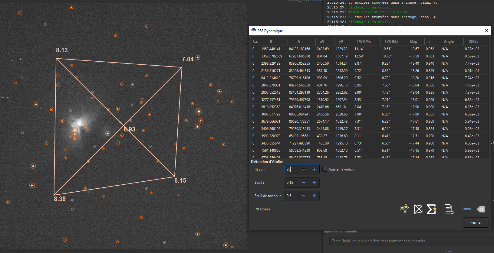

Grâce aux échanges de @soulearth et @spica2000 au sujet de la commande de tilt dans Siril, j'ai téléchargé la dernière version pour y passer une brute de ma dernière session sur M42. Je savais que les brutes n'étaient pas terribles, mais je ne m'attendait pas à ça :oops:
Voilà ce que donne le retour de la commande tilt dans Siril:
Étoiles: 30, Moyenne tronquée[FWHM]: 10.07, Tilt du capteur[FWHM]: 4.21 (42%), Aberration hors axe[FWHM]: 3.77
Maintenant, il va falloir que je comprenne comment interpréter ces données pour améliorer la situation :geek:

Effectivement @soulearth , en modifiant les paramètres de PSF dynamique, ça ne donne pas le même résultat... merci pour ton aide :ave:
Étoiles: 78, Moyenne tronquée[FWHM]: 7.53, Tilt du capteur[FWHM]: 2.22 (30%), Aberration hors axe[FWHM]: 3.52

78 étoiles c'est encore un peu court. En théorie en jouant avec le rayon et le seuil tu devrais pouvoir améliorer le truc. De mémoire quand tu es court en étoile, une des deux valeurs doit être monté et l'autre plutôt baissé. Enfin à tester car je te le fais de tête. Bon courage.

Oui, c'est ce que j'ai fait, jouer avec les valeurs par défaut, je ne dépasse pas les 80 étoiles.
Il s'agit d'une unitaire de 15 secondes, tu crois qu'il faut que je fasse un empilement de toutes mes unitaires avant ?
