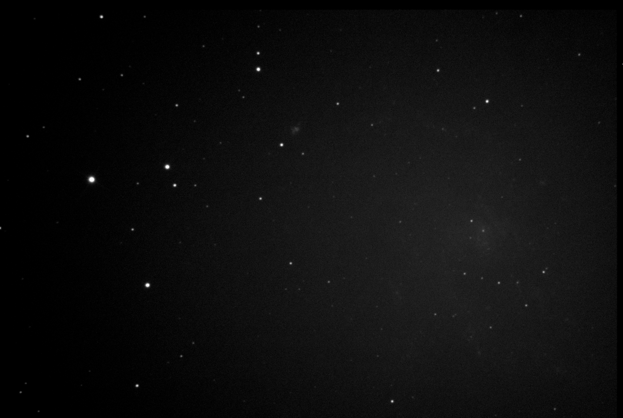

En pointage d'approche de M33
Je lance le platesolve avec les coordonnées de M33; ensuite je conserve les coordonnées trouvées
(de toutes façons c'est pareil avec les coordonnées de M33)
Donc finalement:
les 32 images étant de même qualité qu'est-ce qui l'empêche de solver sur la cible ?

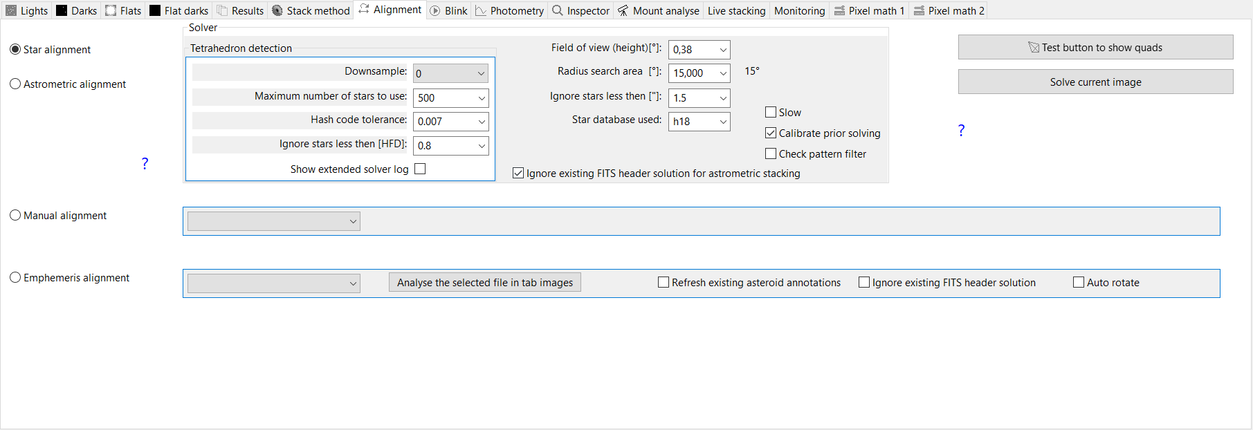

tu dois avoir un mauvais karma avec astap. J'ai rien fait du tout. Ma conf normal, meme pas d'ajustement de focale qui doit pourtant etre différente:
La config associée:

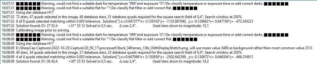

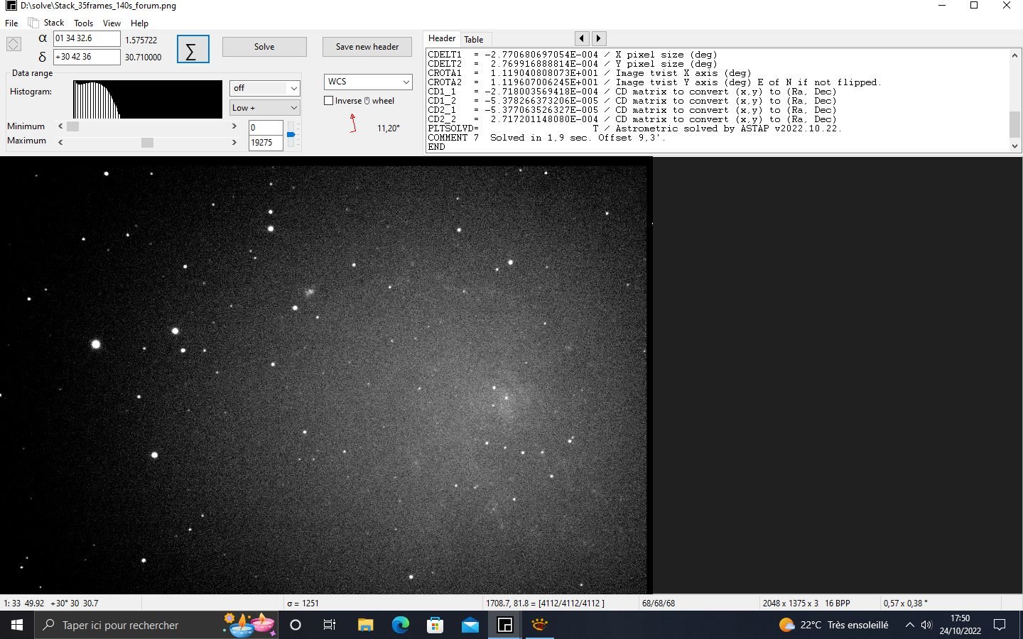

Je crois que j'ai une piste
Je viens de récupérer mon image sur le forum; et là miracle :ave: astap solve même avec H17
Donc le forum désenvoûte les images :lol:
En fait l'image passée par le forum est beaucoup plus lumineuse que mon original
Ce qui ne me dit pas comment avoir le même effet... :doh:

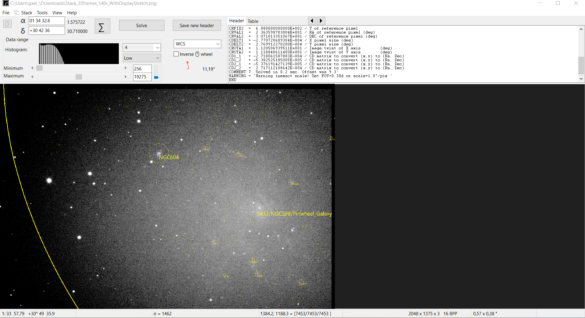

Publié : 24 oct. 2022, 18:07
par pejive
:dance:
Si je mets le black level à zéro çà solve avec h17
astap : pourquoi tant de haine ?
Publié : 24 oct. 2022, 20:22
par soulearth
Ah oui, trop sombre. Ça se tient. J'ai déjà remarqué qu'un petit stretch d'histo dans SC pouvait aider à passer le platesolv.

Je sais que j'ai eu des soucis au début car mon field of view (0.8° info récupéré sur astrometry.net) n'était pas correcte.
