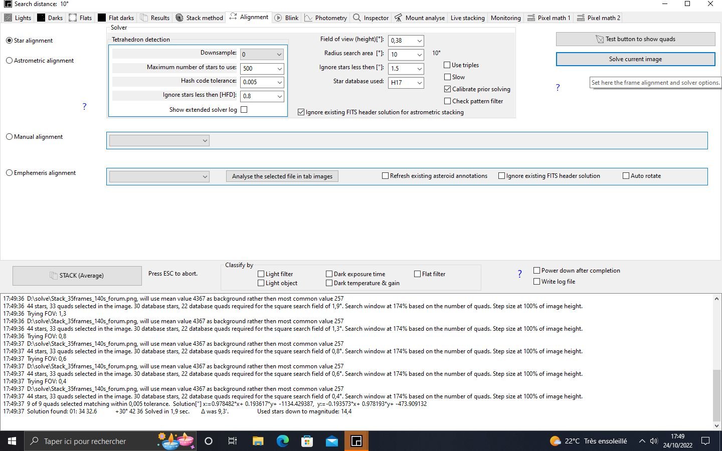

En pointage d'approche de M33
Je lance le platesolve avec les coordonnées de M33; ensuite je conserve les coordonnées trouvées
(de toutes façons c'est pareil avec les coordonnées de M33)
Donc finalement:
les 32 images étant de même qualité qu'est-ce qui l'empêche de solver sur la cible ?

Et, ce n'est plus une surprise pour moi :mrgreen: , n'importe quel autre solver trouve facilement;
exemple PlateSolve2

tu dois avoir un mauvais karma avec astap. J'ai rien fait du tout. Ma conf normal, meme pas d'ajustement de focale qui doit pourtant etre différente:
La config associée:

Message par pejive » 24 oct. 2022, 16:51
Ce n'est pas possible :lol: :doh: il y a un truc :auto-ambulance:
mais tu utilises h18 et non h17

Je pense bien oui. Tu as quoi dans les paramètres ?

Oui tu as raison. Mais le commentaire sur le site astap a suffit a me convaincre :
You will need only one database, either the H18 (980 mbyte) or the H17 (500 mbyte). The H18 will work in all cases but if your field of view (image height) is larger then one degrees you could use the smaller H17 .
Moi un truc qui marche dans tous les cas, ca me va bien. :mrgreen:

J'ai mis la H18 çà n'a rien changé; logique puisque je ne dépasse pas la magnitude 16
J'ai essayé divers réglages: rien à faire

Message par pejive » 24 oct. 2022, 17:38
je viens même d'installer la toute dernière version du programme ....sans changement.
Le mystère reste entier.

Je crois que j'ai une piste
Je viens de récupérer mon image sur le forum; et là miracle :ave: astap solve même avec H17
Donc le forum désenvoûte les images :lol:
En fait l'image passée par le forum est beaucoup plus lumineuse que mon original
Ce qui ne me dit pas comment avoir le même effet... :doh:

Message par pejive » 24 oct. 2022, 18:07
:dance:
Si je mets le black level à zéro çà solve avec h17

Message par soulearth » 24 oct. 2022, 20:22
Ah oui, trop sombre. Ça se tient. J'ai déjà remarqué qu'un petit stretch d'histo dans SC pouvait aider à passer le platesolv.
