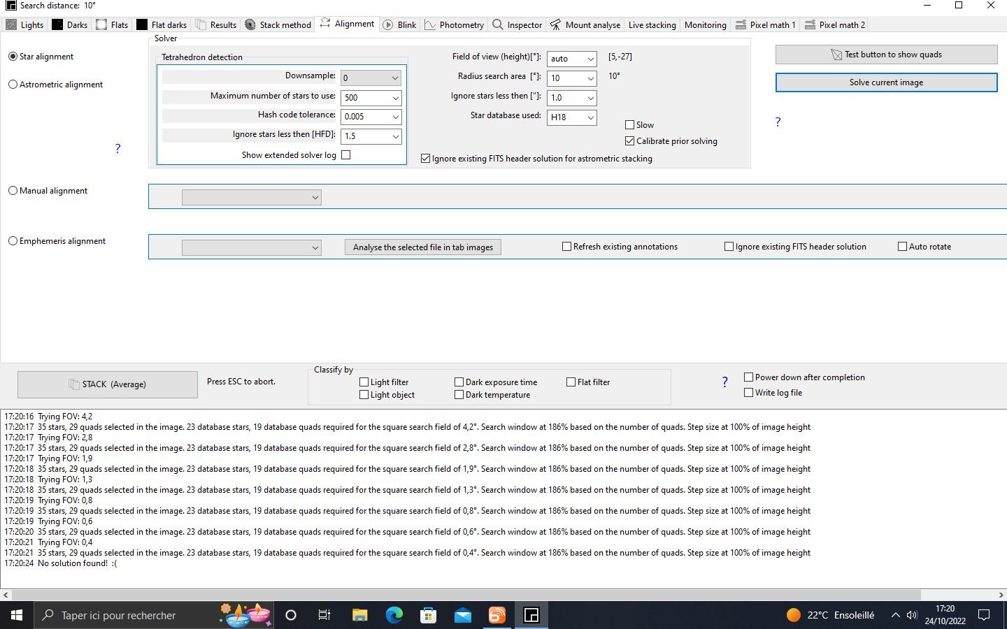

Message par pejive » 24 oct. 2022, 16:26
:lol:
En pointage d'approche de M33
Je lance le platesolve avec les coordonnées de M33; ensuite je conserve les coordonnées trouvées
(de toutes façons c'est pareil avec les coordonnées de M33)
Donc finalement:
les 32 images étant de même qualité qu'est-ce qui l'empêche de solver sur la cible ?

astap : pourquoi tant de haine ?
