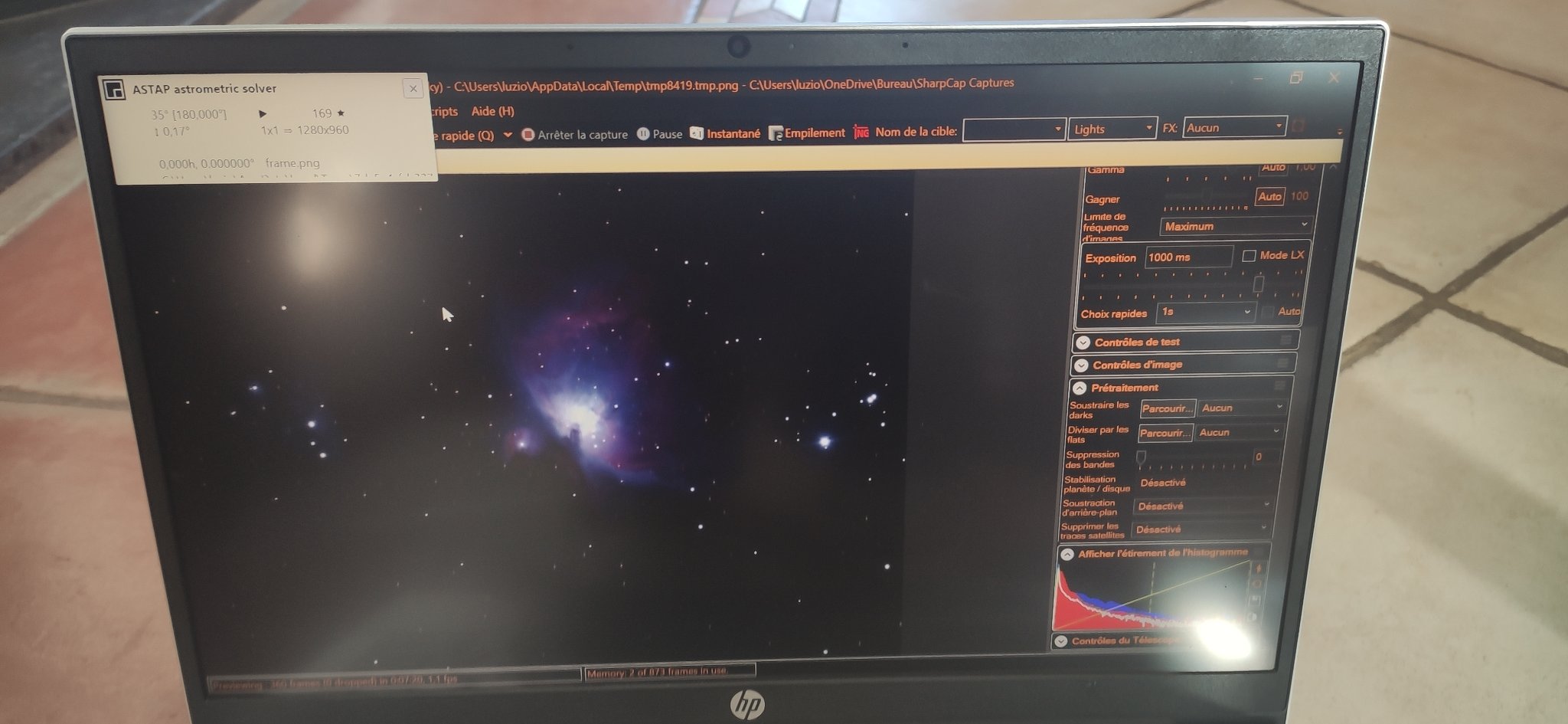

Alors voilà ma tentative avec astap.
1ere photo :
Astap s'ouvre en haut à gauche et je ne peux pas agrandir cette fenêtre...
2eme photo... Please wait ça dure 30 min

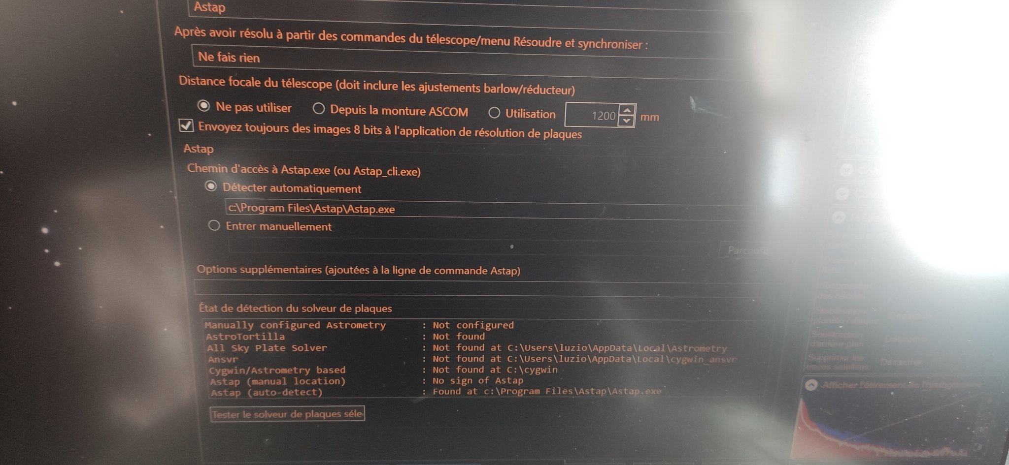

3eme photo message d'erreur

Message par Lulupet » 08 déc. 2022, 13:00
Voici mon écran dans les paramètres beaucoup de not found...

Message par pejive » 08 déc. 2022, 13:34
Il ne fait pas le platesolve sur une image enregistrée
Il faut pour l'instant te contenter de "tester le solveur" il doit t'afficher un résultat dans un bandeau vert

Message par Lulupet » 08 déc. 2022, 14:24
08 déc. 2022, 13:34
Ça ça marche oui

Message par pejive » 08 déc. 2022, 15:08
Donc c'est tout bon :D
çà devrait fonctionner en réel....
