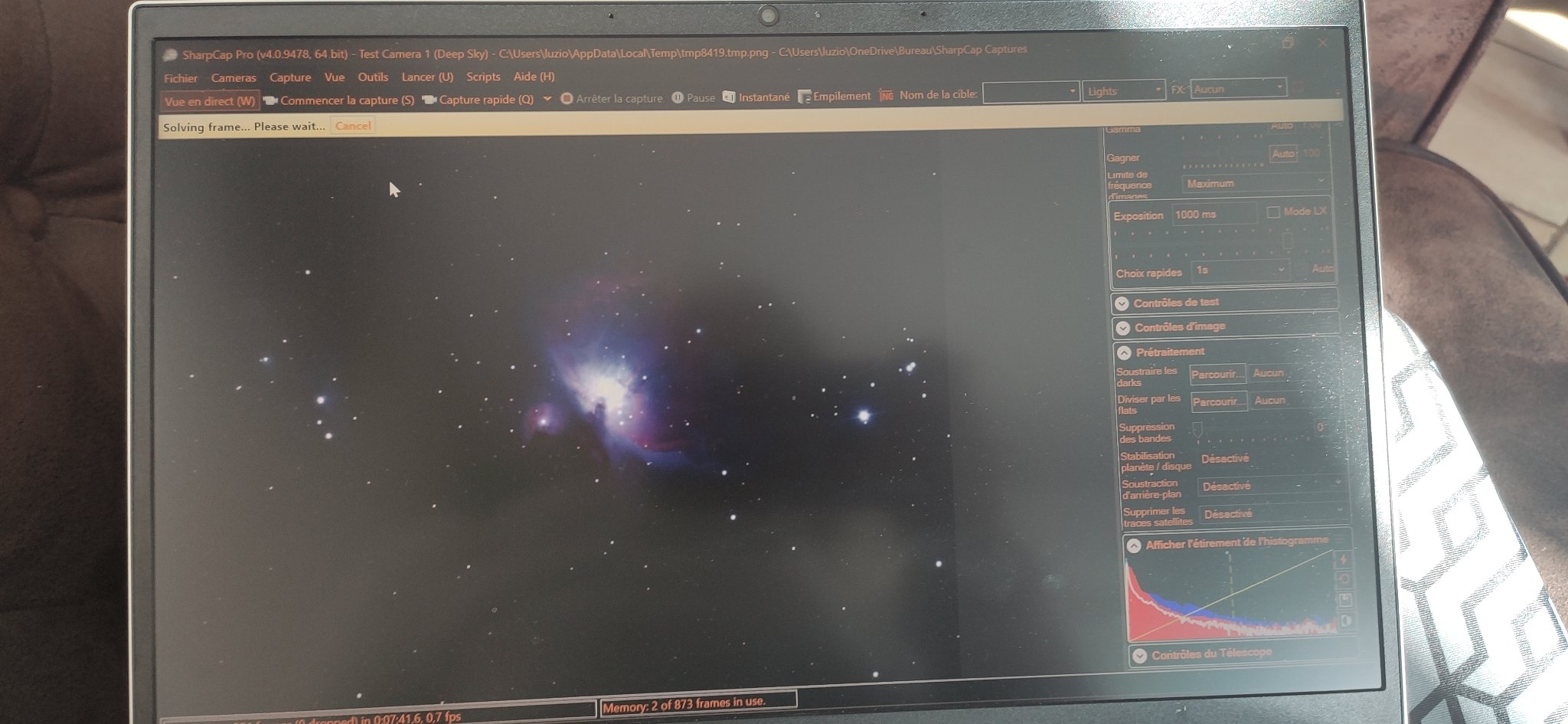

Alors voilà ma tentative avec astap.
1ere photo :
Astap s'ouvre en haut à gauche et je ne peux pas agrandir cette fenêtre...
2eme photo... Please wait ça dure 30 min
3eme photo message d'erreur

Voici mon écran dans les paramètres beaucoup de not found...

Il ne fait pas le platesolve sur une image enregistrée
Il faut pour l'instant te contenter de "tester le solveur" il doit t'afficher un résultat dans un bandeau vert
Ça ça marche oui
Messages : 11787
Aide configuration platesolve dans sharpcap
Message par pejive » 08 déc. 2022, 15:08
Donc c'est tout bon :D
çà devrait fonctionner en réel....
