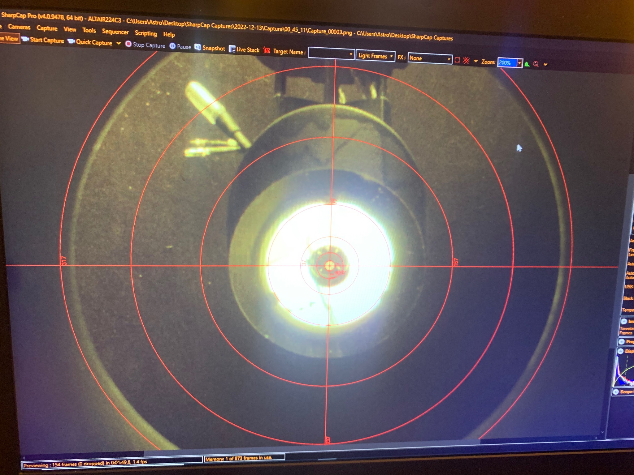

Salut tout le monde
Je reviens à la charge car j ai reçu mon ts concenter
Il y a sûrement un truc que je ne pige pas avec la collimation
Voilà ce que ça donne avec le concenter
Je n ose pas aller plus loin car mes vis son déjà bien sorties
J ai essayé la collim avec le concenter pour le primaire : j y arrivé pas je vois que dalle
Du coup je tente au reego j ai pas l impression que ce soit mieux que la dernière fois
Question :Est ce que mon secondaire doit être absolument centré ? Dans ce cas mon araignée est trop haute ! Ou je loupe un truc
Merci d avance

Publié : 22 déc. 2022, 20:16
par Poussin
Tu peux vérifier ton araignée ? Que chaque branche mesure la même longueur. Parce que j'avais ce soucis (impossible a centrer) sur mon 130 héritage (ouais forcément avec une seule branche, c'est compliqué :D )

Publié : 22 déc. 2022, 21:18
par Titang
J ai justement l impression qu il est rond
mais le souci c est que je suis presque obligé de visser les vis de collim du secondaire à fond pour qu il soit centré avec les cercle concentriques du concenter d ou mon questionnement sur un éventuel problème de conception
Help collimation secondaire
Publié : 23 déc. 2022, 12:38
par Poussin
Dans ton image du 22/12 à 19:45, avec le TS, ton secondaire n'est pas rond. Donc tu n'as pas besoin de toucher au vis pour ca, il faut juste faire pivoter ton secondaire pour le rendre rond
Publié : 23 déc. 2022, 15:41
par soulearth
Pour la collimation du primaire garde le reego. Le concenter c'est plutôt pour le secondaire. Et oui manifestement il est un poil trop haut. Même si dans l'absolu c'est pas la fin du monde tant qu'il est rond . Mais dans l'idéal faudrait le descendre d'une fesse.
