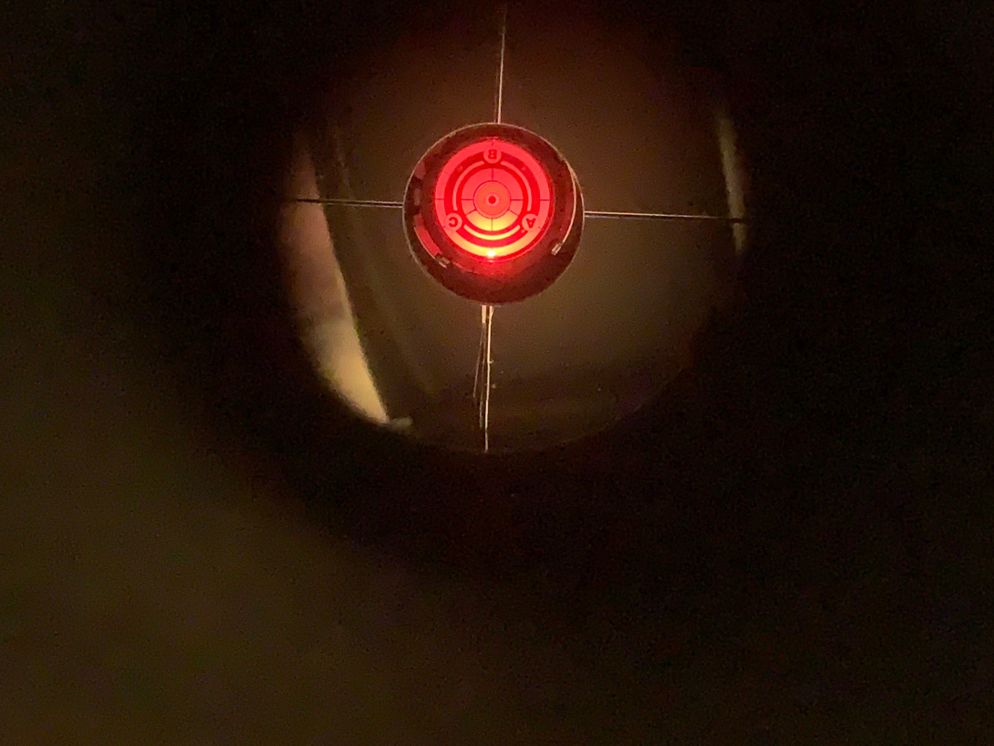

Help collimation secondaire
Salut tout le monde
Je reviens à la charge car j ai reçu mon ts concenter
Il y a sûrement un truc que je ne pige pas avec la collimation
Voilà ce que ça donne avec le concenter Je n ose pas aller plus loin car mes vis son déjà bien sorties
J ai essayé la collim avec le concenter pour le primaire : j y arrivé pas je vois que dalle
Du coup je tente au reego j ai pas l impression que ce soit mieux que la dernière fois Question :Est ce que mon secondaire doit être absolument centré ? Dans ce cas mon araignée est trop haute ! Ou je loupe un truc
Merci d avance

Tu peux vérifier ton araignée ? Que chaque branche mesure la même longueur. Parce que j'avais ce soucis (impossible a centrer) sur mon 130 héritage (ouais forcément avec une seule branche, c'est compliqué

Dans ton image du 22/12 à 19:45, avec le TS, ton secondaire n'est pas rond. Donc tu n'as pas besoin de toucher au vis pour ca, il faut juste faire pivoter ton secondaire pour le rendre rond

Sur ta photo au concenter, il n'est pas rond le secondaire. Il faut l'incliner encore un peu. Mais c'est vrai que les vis sont beaucoup sorties.
Il semble effectivement que le PO soit trop bas ou l'araignée trop haute.
Merci @spica2000 si je comprend bien, si ils ont bien respecté la distance focal et si l araignée doit être descendu mon point de focal sera plus sorti du po et la bonjour les soucis de flexion
