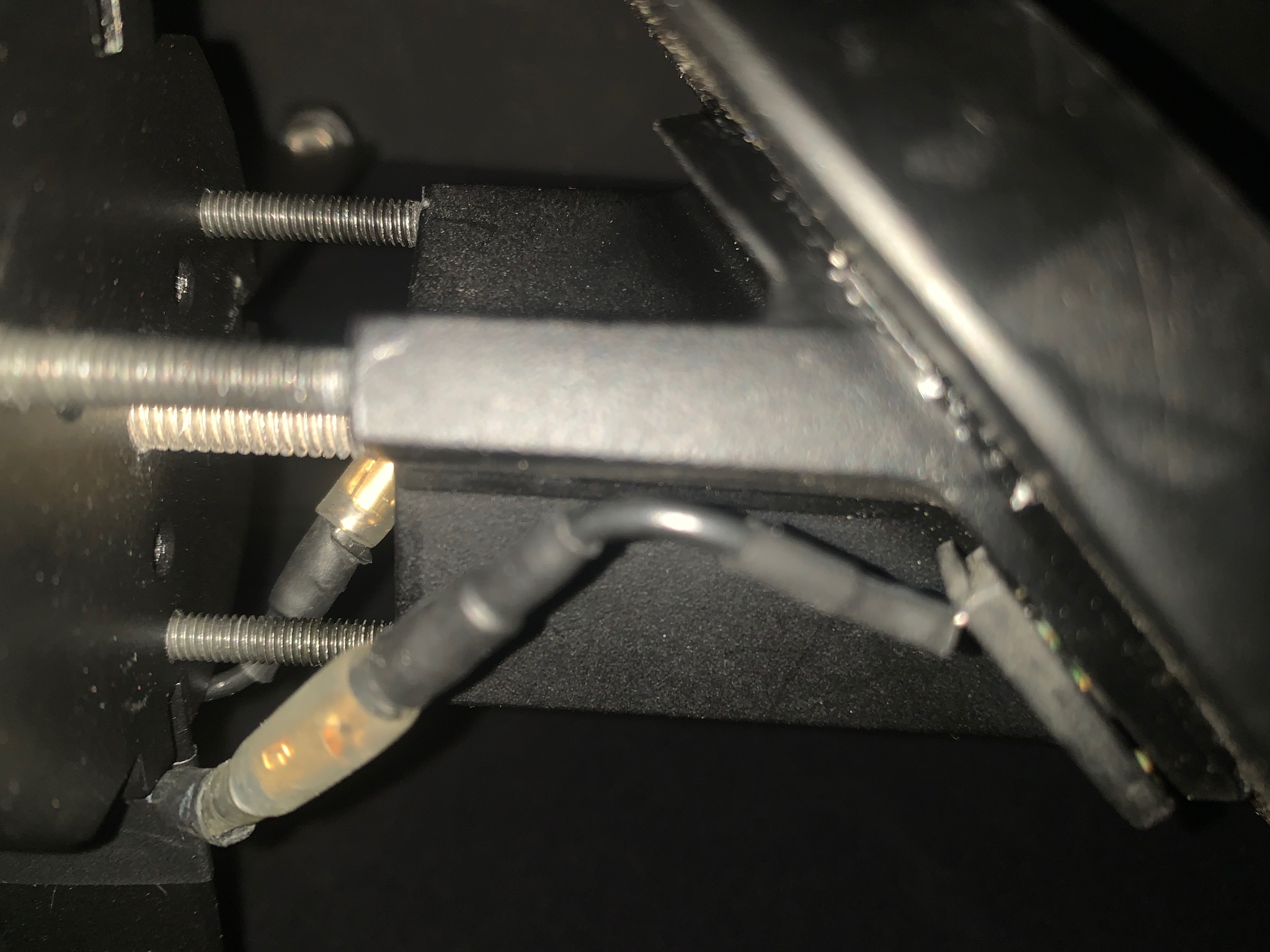

Salut tout le monde.
Je m attaque à la collimation de mon secondaire et j avoue je nage complètement
J ai essayé la technique Ocal diy avec ma caméra de guidage et Fish-eye mais je trouvait mon secondaire très décalé par rapport au po j ai donc changer ma vis central et mis un ressort plus dur pour pouvoir avancer mon secondaire plus vers l intérieur du tube. J étais quand même un peu dubitatif car mes vis de collimation secondaire étaient quand même vachement sorties ce qui a mon avis n était pas très bon au niveau stabilité du bouzin
Du coup mon secondaire était centré dans le po, j attaque la collim de mon primaire avec la même technique ça semblait pas mal
Je décide de mettre mon reego histoire de vérifier et la je me rend contre que mon secondaire est complètement décalé, en gros trop rentré dans le tube
Si vous avez des idées je preneur car je vois pas du tout comment je peux régler de manière optimale la hauteur de mon secondaire
Merci d avance

Message par Titang » 22 déc. 2022, 19:45
Salut tout le monde
Je reviens à la charge car j ai reçu mon ts concenter
Il y a sûrement un truc que je ne pige pas avec la collimation
Voilà ce que ça donne avec le concenter
Je n ose pas aller plus loin car mes vis son déjà bien sorties
J ai essayé la collim avec le concenter pour le primaire : j y arrivé pas je vois que dalle
Du coup je tente au reego j ai pas l impression que ce soit mieux que la dernière fois
Question :Est ce que mon secondaire doit être absolument centré ? Dans ce cas mon araignée est trop haute ! Ou je loupe un truc
Merci d avance

Message par Titang » 24 déc. 2022, 10:35
Merci à tous pour vos réponses
Je vous avoue que ça me turlupine
Si défaut de conception il y a, je ne pourrai pas rester comme ça et ce sera retour chez TS vu le prix du tube j aimerais quelque chose d optimisé
@fcouma Si tu veux bien, est ce que tu pourrais prendre une photo de ton secondaire comme je l ai fais vu qu on a le même tube ça me donnerai un point de référence
Merci encore à tous

Message par Titang » 24 déc. 2022, 12:45
Salut fcouma
Oui un ontc tu comprend pourquoi je veux que ce soit au petits oignons
Il me faudrais à peu près la même du message du 22/12 celle où on voit les vis du secondaire
Merci beaucoup

Je te rappelle que l'ancien propriétaire @sebastien85 avait fait des modifications sur le secondaire : ajout d'une rondelle et changement du ressort.
Ton secondaire semble bien trop éloigné de la platine.
Tu as acheté un ONTC neuf ?

Message par Titang » 24 déc. 2022, 18:29
Super merci @fcouma
Effectivement je l ai acheté neuf tu semble avoir le même secondaire et même araignée (quoique ils paraissent moins gros que moi)
Donc 2 solutions je pense : araignée trop haute ou po trop bas
Je t’embête une dernière
Si tu peux prendre quelques mesures :
Du bord du tube à la une des 4 vis de l araignée
Si tu as comme moi 3 trous de positionnement pour le primaire : à partir du 2ème trou jusqu aux vis de l araignée
La longueur de ton tube
Et une dernière du bord du tube au bord le plus proche du trou du po
J aurai de quoi donner à manger à TS
Merci beaucoup pour ton aide :ave: et passe un bon réveillon

Sur ta photo au concenter, il n'est pas rond le secondaire. Il faut l'incliner encore un peu. Mais c'est vrai que les vis sont beaucoup sorties.
Il semble effectivement que le PO soit trop bas ou l'araignée trop haute.
