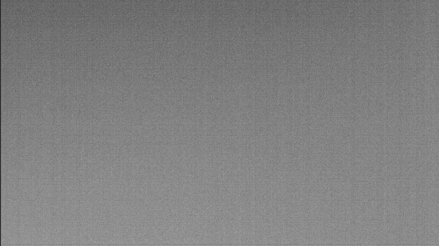

Hier soir essai avec reducteur de focale 0.8X sur ma lulu 80mm F7 photoline TS
camera IMX585
condition de capture, gain 541 sur 650 max
réglage du black level ok
Alors pourquoi ces trainées :evil: , c'est dans le sens de déplacement des images suite mise en station pas assez poussée
temps de pause pourtant faible 159 ms
Photo résultante sur sharpcap en mode VA empilement en live

master dark ouvert dans siril vue histogramme pour pousser

« Walking noise » trame
Ça provient soit d’une MES approximative, soit de l’absence de dithering, soit des 2

Ça ressemble effectivement a du walking noise. Mon expérience perso a ce sujet est malheureusement pas très encourageante puisque si j'ai pu constater qu'un dark tout récent et également les filtres anti-pollution amélioreaient la situation, je ne m'en suis vraiment sorti que quand j'ai accepté d'ajouter du guidage a mon setup. Mais mon cas n'est pas forcément représentatif et identique au tient. Je préfère être très prudent a ce sujet que je n'est pas vraiment résolu mais plutôt contourné.

Même avec une mise en station approximative, ce bruit ne devrait pas être aussi important.
Il serait bon de fournir une capture d'écran pour montrer le réglage de l'histogramme;
pose courte mais combien d'images stackées ? quid du réglage d'offset de la caméra ?
Travailler avec un gain aussi élevé n'est peut-être pas une bonne idée ...avec l'imx585 privilégier des gains de 150 à 250 sauf lucky imaging (plusieurs milliers d'images à courte pose)

Raw 8 bits en CP, a eviter!!! Ensuite peu importe que le temps de pose soit court, l'erreur de MES reste et sur le cumul on a bien un deplacement entre la premiere et la derniere frame. Un offset a 36 me parait faible a ce niveau de gain, mais d'entrée le fait d’être en 8 bits fausse tout de toutes façons.
Le 8 bits c'est pour le lunaire et le planétaire seulement.

Alors il y a plus 900 images, pour réglage offset fait après le dark, bouchon sur la lunette et bas de la courbe blanche à gauche comme dans les tutos ici
On est proche du lucky imaging vu le nombre de frames quand même
J'avais essayé avec un gain vers 230 et en effet aucunes traînées de ce type ,je pensais juste qu'avec 900 images ce phénomène ne devrait pas être présent

Et une dernière @dob250 , combien de poses unitaires pour fabriquer un master dark ?

21 captures

Ok, alors @dob250 je te dis juste combien j'en fais des vues unitaires pour un master dark, habituellement (je suis à gain élevé et poses courtes) environ 500. (Je ne dis pas que c'est la cause de tes soucis, j'en sais rien ;) )

le 8 BIT ARFF DONC 16bits, les trainées de la trame dû a une mise en station un peu douteuse et le manque de guidage je pense , afin de palier a ce souci le dithering peut régler ce souci et ton gain 540 SUR 650 un peu haut (je ne connais pas cette cam c'est juste une remarque) voila si cela peut aider et bien sur une cause aussi la qualité du ciel à ce moment-là qui peut amplifier la trame

dithering ok mais avec une mise en station douteuse la capture fait du dithering naturellemnt non ?
Donc en résumé plus de photo pour le master dark
gain vers 50%
mise en station bien sur
et 16 bit

Non pas du tout , avec sharcap il suffit de l activer ici lors de l'empilement et tu choisis le temps que tu veux
pour qu'il s'effectue x photos ici temps en durée
par contre, tu devrais plus avoir de trame, mais des bandes noires sur les extérieurs si ta mise en station est mauvaise

Pas vraiment. Un dithering efficace, c'est un mouvement aléatoire. La dérive de ta mise en station est totalement régulière.

Si ça le faisait pas avant, t'en fait pas trop. C'était peut être juste un coup de pas de bol. Tu fais bien de vouloir rester simple.

Salut, toutes mes captures se font en 8b, a gain elevé ta dynamique est a l'intérieur des 8b...mais dès que je dépasse les 2s, je baisse mon gain et je passe en 16b...n'oublions pas qu'à l'empilement x4 images ta dynamique augmente de 1b...

alors tu fais ce que tu fais ce que tu veux, mais 125ms avec un échantillonnage comme tu le dis , une 80mm sur monture équatoriale ? C'est contre productif . Sauf si tu captures en pleine tempête... Et le gain a 547/650 ta dynamique sera contenue dans les 8b...je le répète c'est contre productif.
Franchement des temps de poses de 1-2s, gain 300-350,16b (alors là c'est pertinent). Tu gagnera de la place, des problèmes en moins....si tu veux absolument faire du 16b baisse ton gain.
