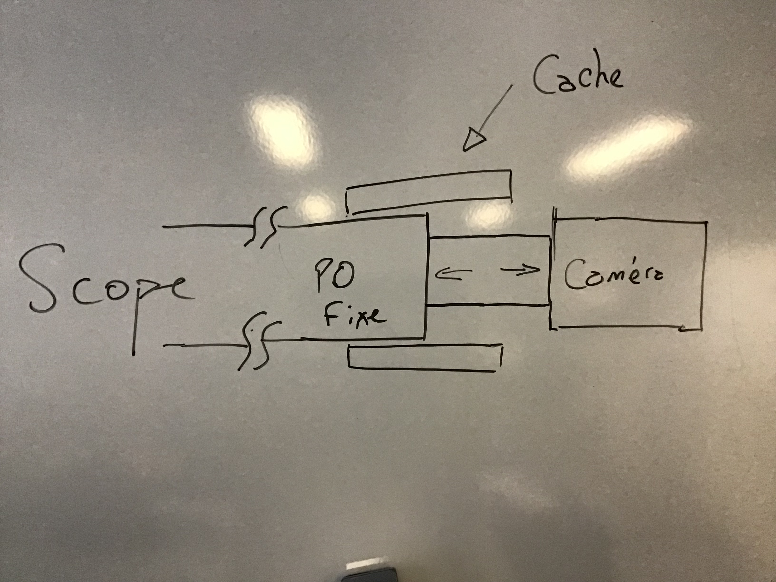

Message par Petit Astro » 02 mai 2024, 11:04
02 mai 2024, 10:56
Merci à tous donc j'ai trouvé ma fuite de lumière, elle vient du po sur la partie coulissante hummm je pourrais y mettre un scotch noir, mais le hic c'est pour faire la MAP après :D
Ok donc tu peux peut être, suivant le modèle de PO, réduire le jeu sans que tout se bloque. Sinon tu fabriques un cache en dur (style tube de PQ : un truc cylindrique voire conique) et tu le scotches sur la partie fixe uniquement afin de masquer la jointure entre la partie fixe du PO et la partie télescopique. Il faut juste que la partie télescopique puisse rentrer sans heurter le cache ! Mais normalement elle est plus petite en diamètre et que ça ne tape pas sur la camera.

Message par Fabiolat74 » 02 mai 2024, 11:17
merci @Petit Astro très bonne idée, je crois avoir ce qu'il faut
