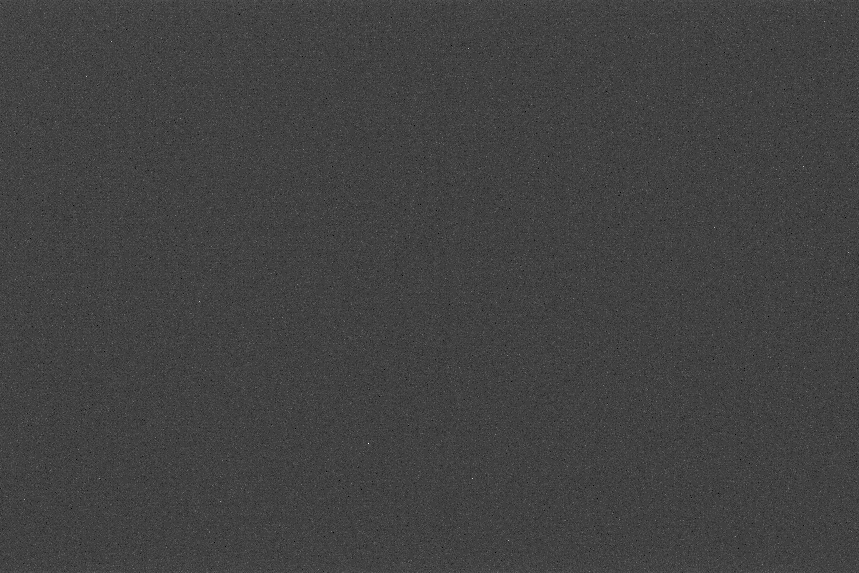

donc j'ai remarqué lors de mes derniers traitements en genre de halo au centre de mes photos, je pensais que cela venais des flats mais aprioris non .
Voici un master dark avec des poses de 30S avec caméra sur le tube au moment des dark et couvercle sur le scope
sinon capuchon sur la camera cela donne ceci , bref un bon dark sans defaut conclusion une fuite de lumière sur le train optique/scope que je n'arrive pas à localiser
donc ma question la voici lors de mes futures prises quel dark je dois prendre en compte pour le traitement celui avec fuite de lumière , la logique voudrait ça vu que j'ai ce défaut sur mes photos, mais est-ce que cela va partir au traitement ??

le dark fait avec le bouchon sur ta caméra.Fabiolat74 a écrit : ↑02 mai 2024, 10:06donc ma question la voici lors de mes futures prises quel dark je dois prendre en compte pour le traitement celui avec fuite de lumière
Il faut idéalement trouver l'origine de la fuite de lumière. Sinon c'est ton flat qui corrigera ce défaut au traitement.

La fuite de lumière peut également venir d’ailleurs que juste de l’avant (diviseur optique, roue à filtre, PO, jonction entre élément…).
Si ton image 1 est bien un masterdark alors il y a un problème et il ne faut pas calibrer tes images avec.
Le plus sûr est de faire sa banque de darks avec le capuchon de la camera. Qd on veut ou peut pas, il faut prendre beaucoup de précautions : être dans le noir le plus total possible, donc masquer aussi toutes les diodes/voyant témoins des alimentations.

Merci à tous donc j'ai trouvé ma fuite de lumière, elle vient du po sur la partie coulissante hummm je pourrais y mettre un scotch noir, mais le hic c'est pour faire la MAP après

Fabiolat74 a écrit : ↑02 mai 2024, 10:56Merci à tous donc j'ai trouvé ma fuite de lumière, elle vient du po sur la partie coulissante hummm je pourrais y mettre un scotch noir, mais le hic c'est pour faire la MAP après![]()
Ok donc tu peux peut être, suivant le modèle de PO, réduire le jeu sans que tout se bloque. Sinon tu fabriques un cache en dur (style tube de PQ : un truc cylindrique voire conique) et tu le scotches sur la partie fixe uniquement afin de masquer la jointure entre la partie fixe du PO et la partie télescopique. Il faut juste que la partie télescopique puisse rentrer sans heurter le cache ! Mais normalement elle est plus petite en diamètre et que ça ne tape pas sur la camera.

la fuite est trouvée test master dark 8s avec une lampe prêt de la fuite de lumière colmatée
