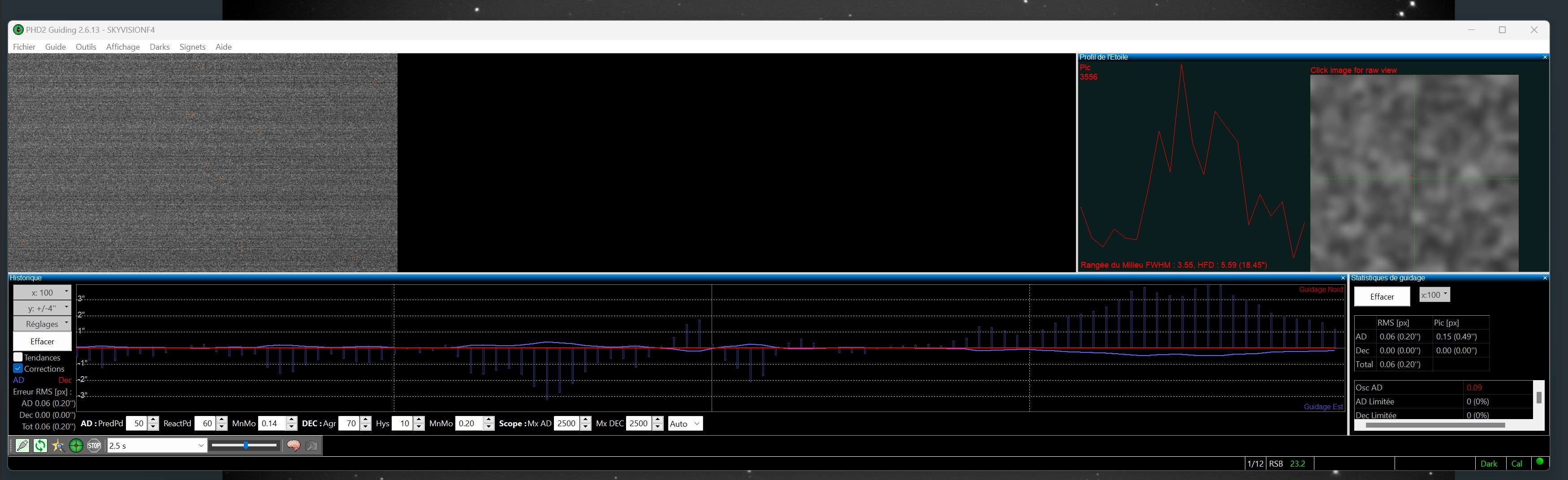

Je n'ai jamais réussi à améliorer la précision de l'autiguidage. A savoir que je navigue toujours avec un rms le plus souvent en 0.8 et 1, au dessus de 1 et plus rarement en dessus de 0.8. De mémoire le meilleur "score atteint" était 0,56. Mais ce matin et hier matin j'ai constaté qu'en fin de session (j'avais programmé NINA jusqu'à 5 h 10 sur des objets qui finissaient leur course vers 35° au dessus de l'horizon) PHD2 affichait des chiffres ahurissant (voir les copies d'écran en PJ). Mes images n'étaient pas mieux résolues que d'habitude. J'aimerai savoir si vous avez une explication ? J'ajoute en PJ mes logs. On voit bien les lignes AD et DC qui sont en quasi ligne droite lors des 20 dernières minutes de guidage ente 4 heures 50 et 5 heures 10.

Bon deja le truc qui me chiffone :D elle est ou ton étoile de guidage ???
Apres suis pas un specialiste niveau phd2 .
On le voix sur l ecran a gauche c est tout blanc , il yas a gauche du cerveau une barre , cest pour diminuer ou augmenter la luminosité .
Tu devrais avoir un truc comme cela env
un soucis de mise au point avec camera de guidage ,lunette ou oag ?
ta camera se déconnecte, peut-être pas assez de sources en reception pc ou alimentation ?

Oui, ça a l'air plat... car ça ne guide plus (on ne voit plus de guidage).
Ça me fait ça quand la lunette est trop proche de l'abri et que la petite lunette de guidage est... derrière la porte de l'abri :mrgreen: (ça fait le même écran).

J'ai d'abord pensé la même chose que vous deux. Sauf que j'ai bien des brutes prises entre 4 heures 50 et 5 heures 10, donc cela devait bien guider (même impartement comme d'habitude), car sans guidage je n'aurai que des filés d'étoiles .Si l'écran est gris et que l'on de voit plus d'étoile, c'est norrmal, puisque comme à chaque finde session ma monture se met en postion zéro.
01 avr. 2025, 13:26
Souci de mise au point ; bien possible. Je l'ai pourtant refaite souvent mais la map à la mano avec la petite lunette de guidage c'est vraiment pas facile. J'ai regardé tes paramètres dans PHD2. Je suis très loin, mais très très loin de guider aussi précisèment que toi, y compris avec la lulu askar phq 151. Même si le diamètre est un peu plus gros que ta TS je pense les 2 instruments sont quand proches en termes de dimensions, poids, longueur etc. En plus j'utilise la même monture ioptron cem 70 que toi. Dons la différence doit vraiment être au niveau du bonhomme derrière le setup. Quels algorithmes utilises-tu ?
Une autre petite chose me surprend. Je crois tu situé à quelques kilomètre de Paris. Moi je suis au nord à 40 km. Donc nous devons avoir le même ciel. Or je vois que tu as parfois une FWMH de 3 alors que chez moi c'est très rarement en dessous de 5. Mais peut être que cela est également la conséquence d'un mauvais réglage de ma part.
