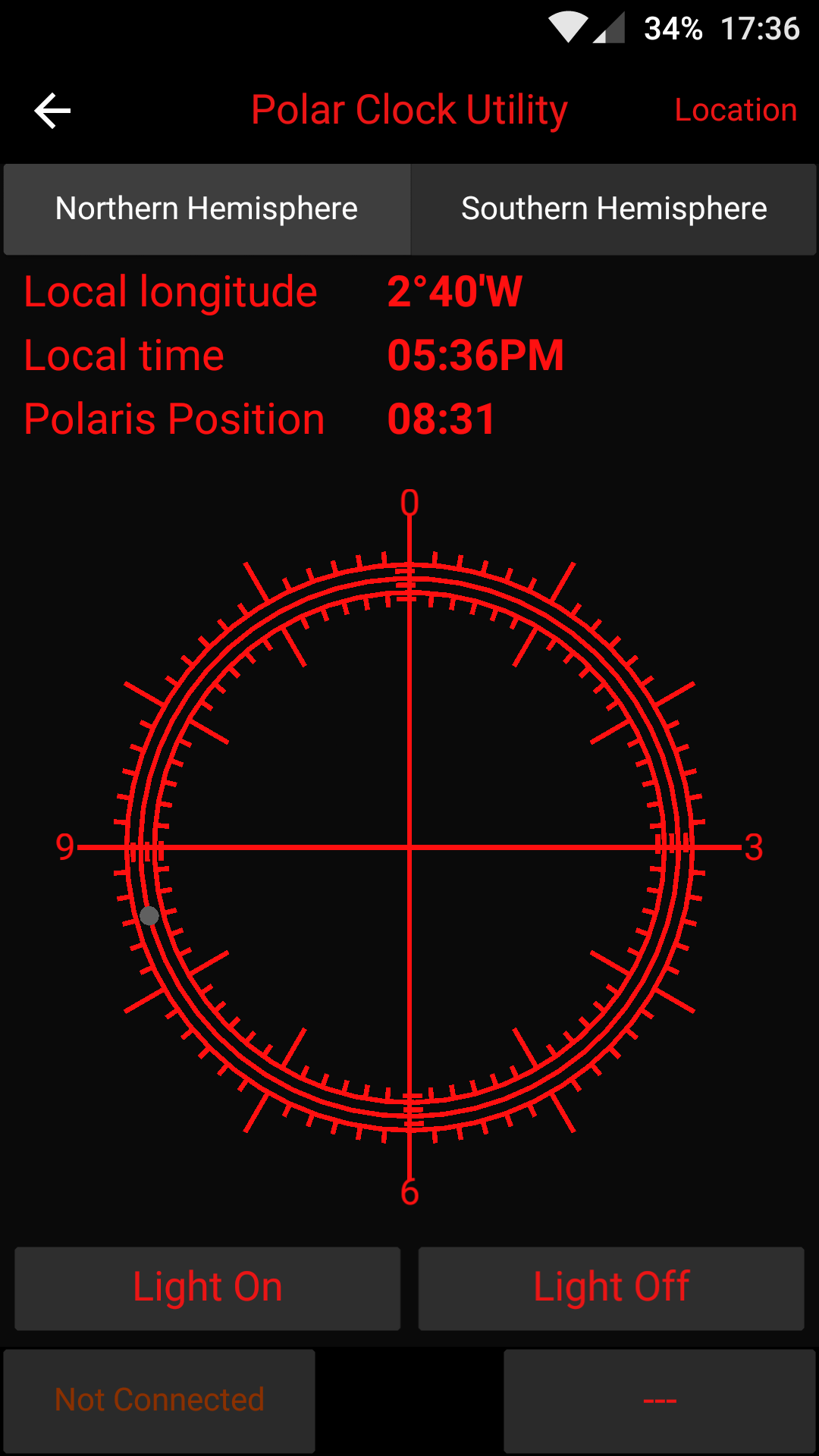

Comme je te l'ai expliqué plus tôt, en fonction de l'heure et de l'endroit, l'app te donne la position a laquelle il faut placer l'etoile polaire dans le viseur:
comme dans l'exemple ci dessus!
Je ne t'apprends rien si je te dis que la Terre tourne, je ne t'apprends rien non plus si je te dis que l'étoile polaire n'est pas exactement dans l'axe de rotation de la Terre, donc, en fonction de l'heure la polaire "tourne" aussi autour de cet axe, et donc l'endroit ou il faut la placer dans le viseur polaire pour faire la mise en station bouge aussi
