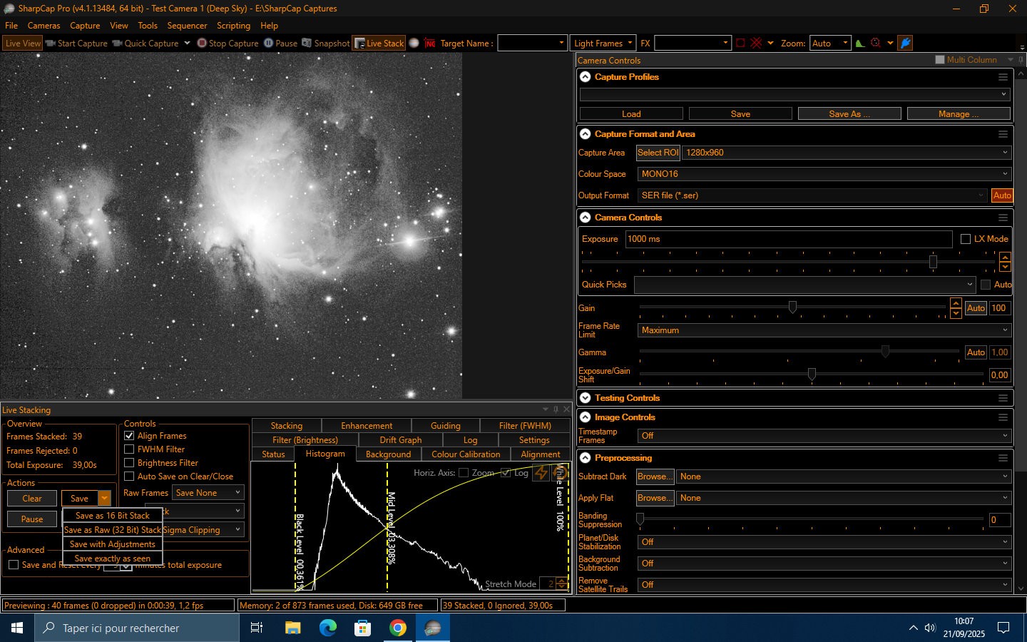

Si tu utilise un logiciel d'acquisition comme Sharpcap:
->il te permet d'enregistrer darks et flats; il se charge de les soustraire pendant le stack
->si tu préfères stacker toi même les images tu peux enregistrer les fits unitaires
->il enregistre les videos au format *.ser ou *.avi; le traitement ultérieur se fait avec un autre logiciel comme Astrosurface, Autostakkert,...
et bien d'autres choses :)

Simulation Sharpcap:
