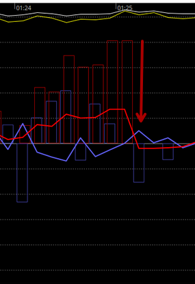

Ah ?
comme sur le zoom ci dessous ? où on voit que les 2 impuls de correction de + de 10'' ne corrigent pas l'écart de 2,5'' ?
Copie d'écran_PhdLogViewer-zoomImpuls-20260111.png (38.3 Kio) Consulté 2567 fois
Tests Guidage / Ekos
Publié : 14 janv. 2026, 21:43
par clouzot
C’est ça. Tu as un paquet d’impulsions de guidage auquel la monture ne répond qu’après plusieurs cycles. L’explication la plus logique c’est qu’il y a un jeu mécanique.
