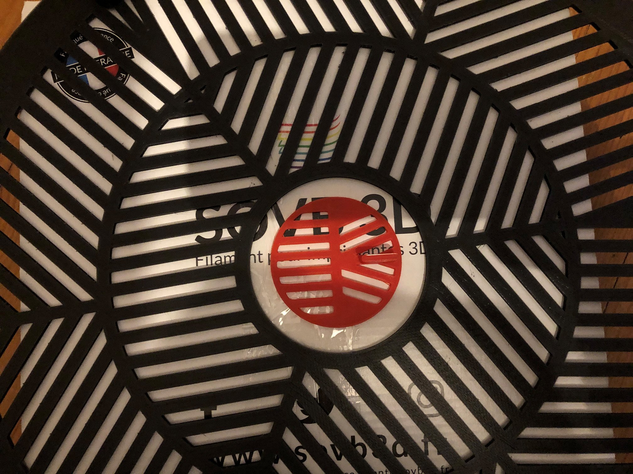

Du basique :ninja: ...un Tri Bahtinov de 345 mm de diamètre pour le 300, imprimé avec l'Ender 5 Plus, encore chaud, il y a quelques filasses à gratter :D
Pour les modèles de masque au format SVG
https://satakagi.github.io/tribahtinovW ... tinov.html
Fusion 360 pour l'extrusion, Cura pour l'impression, couche de 0.2mm, remplissage 100%, vitesse 100 mm/s

... tu n'as pas précisé le temps d'impression total. Si je devais faire ça avec ma Delta, déjà ça serait en 10 pièces à coller et j'en aurais pour 180h :mrgreen:

24h 41min, sans les 3 supports. Le masque fait 3mm d'épaisseur.
J'en ai fait un pour l'Evo...ça été plus rapide :mrgreen:

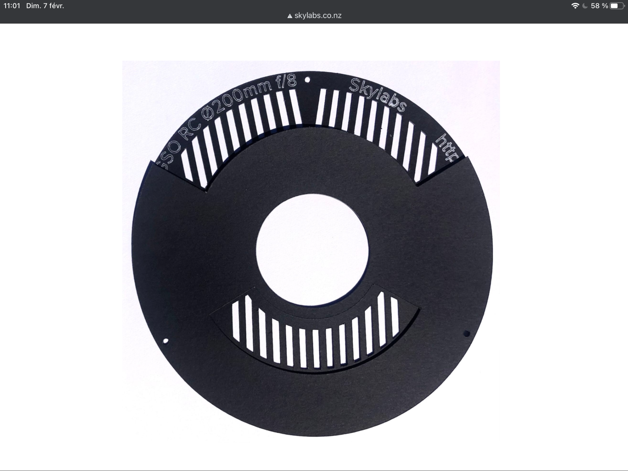

Allez, je m'y colle pour le C9. Il m'en faut deux, un pour le C9 à f/10, et un pour le C9 Hyperstar (on passe de 2350 à 520mm de focale, ça change complètement le design)
Par contre @Steph je pigeais pas comment tu avais obtenu ce design concentrique avec le générateur de Takagi, mais en fait j'ai compris : c'est la version 2 de son générateur qui donne des designs symétriques : https://satakagi.github.io/tribahtinovW ... etric.html
De ce que tu as lu, il y a un réel intérêt à utiliser ce système plutôt que le design basique ?

Pas forcément, tant que ça fonctionne et que tu vois la figure de diffraction. C'est juste "sub-optimal" :closedeyes:
(j'utilise jusqu'à présent le même masque pour le C9 que je sois à l'Hyperstar, à f/6.3 ou à f/10, je vois bien les pics dans les trois cas, mais nettement mieux à f/6.3)

Le V2 est plus sensible, et est sensé mettre plus nettement en avant les défauts. J'ai fais le test sur une étoile artificielle, la différence n'était pas flagrante, dans mon cas.
J'en ai imprimé une dizaine, pour des connaissances et connaissances de connaissances, à chaque fois on m'a demandé le V2 (se sont les utilisateurs qui ont fait leurs choix), et toujours pour du gros diamètre.
...Et puis le V2 fait plus pro :mrgreen:

Bien, après un coup de Fusion360 et de Cura, si j'avais une Ender 5 Plus comme Steph, l'impression prendrait entre 9 à 12h par masque selon le design. Mais j'ai pire : avec ma petite Delta, ça s'imprimerait en minimum 12 morceaux (oui, douze parts de tarte à la Bahtinov) , plus une belle aventure pour recoller tout le bazar :D
Le temps nécessaire pour imprimer une simple galette trouée m'a bien calmé :mrgreen:
C'est aussi probablement un signe que ce n'est pas la méthode optimale pour fabriquer ce type de masque de grand diamètre, sauf à avoir une imprimante de compétition. Ca existe les services de fab de découpe laser en France ? :whistle:

Sinon, il semble que Farpoint Astro en vende pour la modique somme de $30,
Oui, par contre le cache pour la collimation ne semble pas être vendu avec, du coup faudra en faire un sinon ça ne sert pas à grand chose.
Le cache tarabiscoté qui cache un des groupes de Bahtinov ? Justement avec une v2 c’est pas un peu la misère à placer ?
Tri-Bahtinov Mask
Message par Steph » 07 févr. 2021, 11:13
07 févr. 2021, 10:25
Yes!
A placer ça va, à l’utilisation c’est un peu chiant. Pour la collimation je préfère utiliser CCDI, plus rapide et aucune manip à faire...à part tourner les vis de réglage dans le bon sens :D
