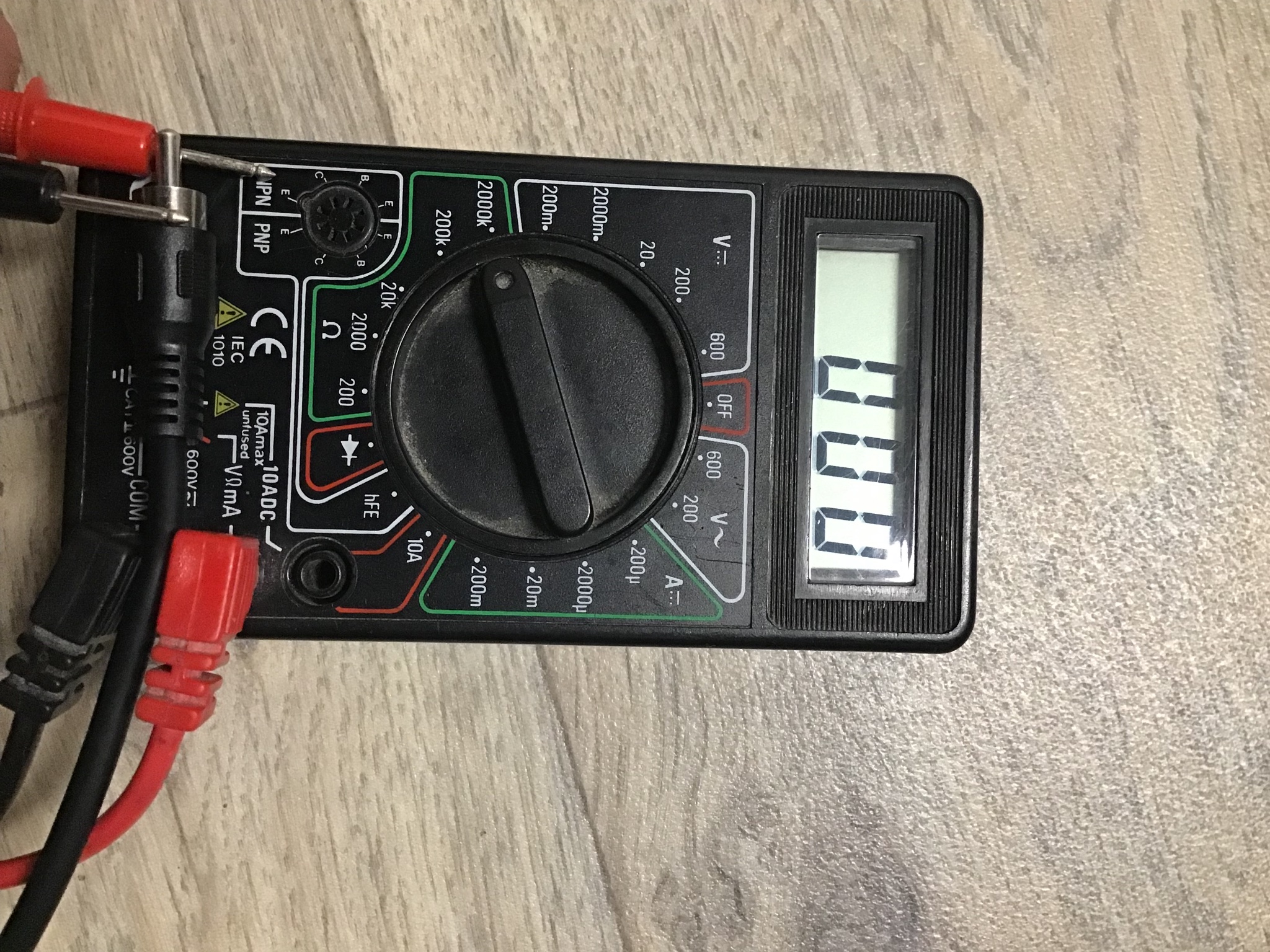

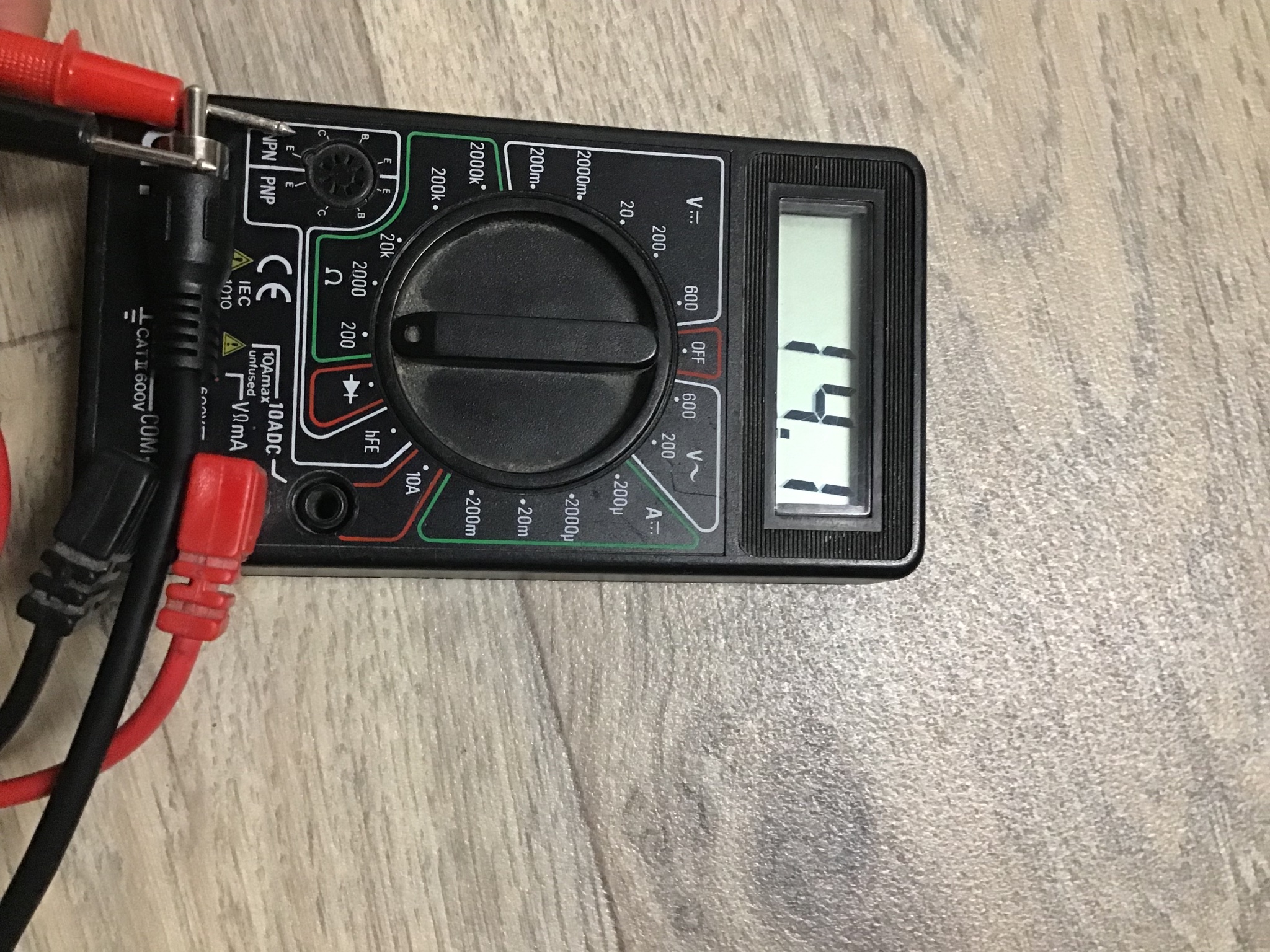

Exemple pratico-pratique : avec ma résistance Omegon 50cm de la lulu
https://www.omegon.eu/fr/rubans-chauffa ... 5-/p,53514
Mauvais choix de calibre :
Bon choix :
12x12/14.1 = 10,21W doc technique 10W
Si résistance coupée : affichera sur ce type de multimètre (et ce peu importe le calibre choisi) sur d’autres c’est OL
Si tu as une fiche RCA, il faut bien mettre tes points test de l’ohm-mètre sans les faire se toucher. Un sur la collerette extérieure et l’autre sur l’âme au centre
voir photos
Bon choix :
