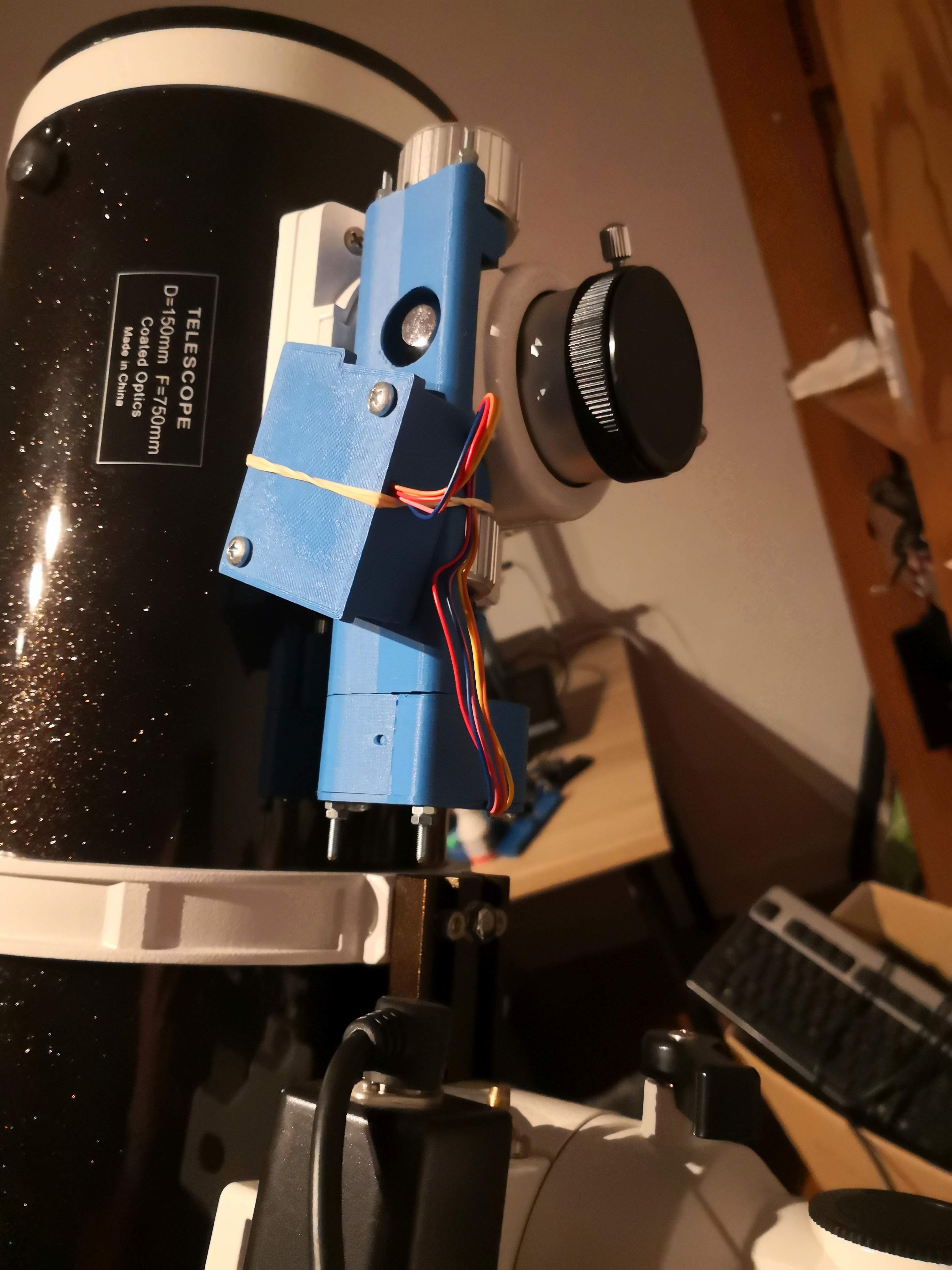

Je me suis aussi lancé dans la construction d'un auto-focuser DIY. J'ai modifié le focuser Arduino que d'autres ici ont déjà réalisé. Sur mon 150/750 sur une EQ5, avec le porte-oculaire orienté vers le bas, côté monture, le boîtier contenant l'électronique venait buter contre la monture, ce qui empêchait un bon équilibrage.
J'ai donc désolidarisé le moteur et l'électronique pour réduire la taille du boîtier fixé sur le porte-oculaire et loger l'électronique dans un petit boîtier séparé. J'ai maintenant plus de marge pour avancer et reculer le tube pour faire l'équilibrage avec le porte-oculaire dans l'axe de la monture.
J'ai également remplacé les vis M3 par des tiges filetées qui traversent toute la structure, ce qui permet de retirer le boîtier plus facilement sans avoir à l'ouvrir le boitier moteur.

Je dois encore trouver ou fixer le boitier électronique qui pour le moment tient avec un élastique :roll: .
Une petite photo:
Nico

Très beau montage !
J'ai bien l'impression que les tiges filetées sont nécessaires si on ne veut pas casser la pièce à la moindre chute!

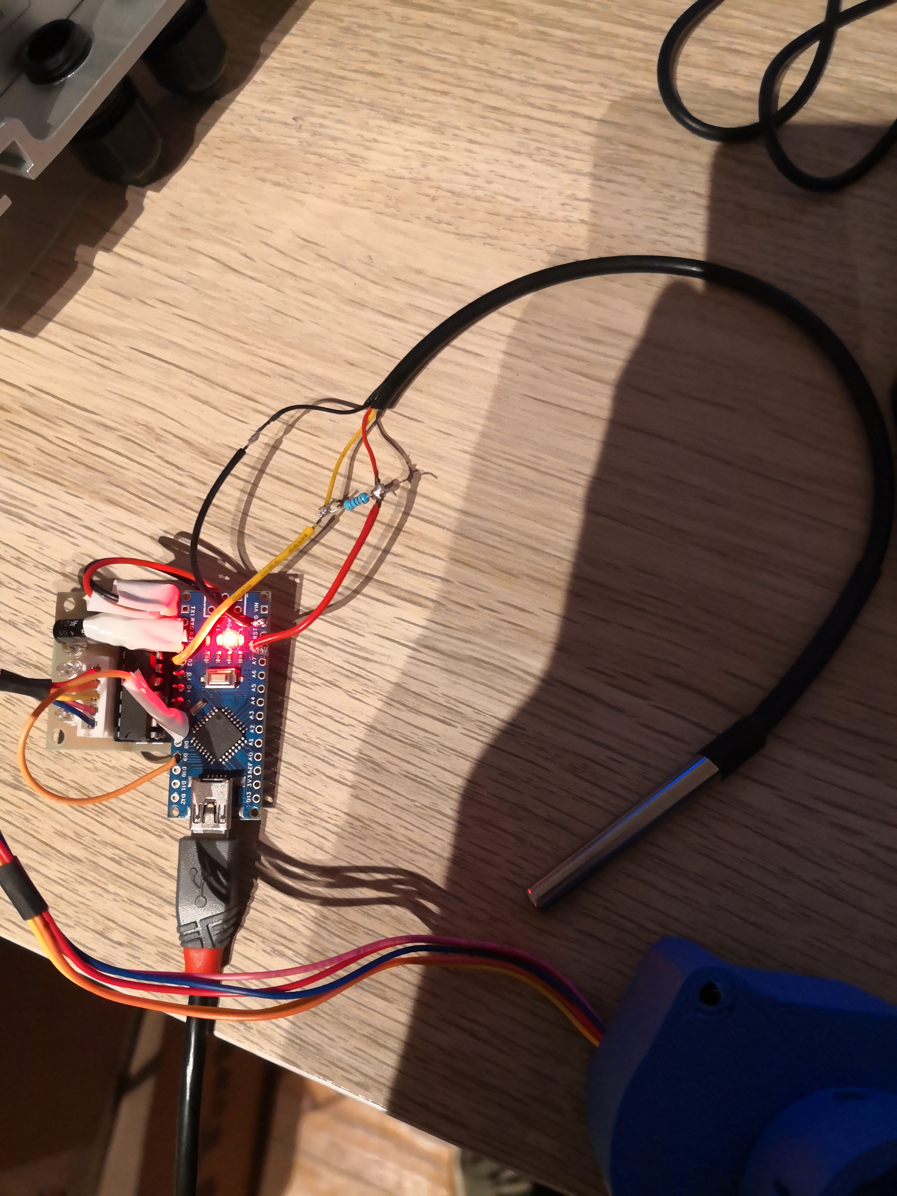

Oui, j'utilise Motorfocus et il est installé depuis quatre soirées. C'est celui qui me semblait le plus simple. Je l'ai simplement uploadé sur l'Arduino et c'était bon. J'ai quand même dû changer le numéro d'une broche dans le logiciel car une pastille de l'Arduino s'est arrachée lors du retrait d'une soudure (voir le pontage du fil orange sur la photo).

Nuages = bricolage : un coup de fer à souder, et j'ai ajouté une sonde de température sur le focuser. La température remonte bien dans NINA maintenant. Je vais pouvoir voir s'il est utile de suivre la température pour refaire l'autofocus, plutôt que de simplement se baser sur la FWHM moyenne comme je le fais actuellement.

Concernant la compensation, J'ai été tenté d'essayer aussi, mais ma sonde (soudée sur la carte) lit une température bien trop élevée lorsque le focuser est en utilisation.
Il lui faut longtemps pour se stabiliser, donc autant laisser le tube refroidir et refaire un focus à chaque changement de cible

Effectivement, il vaut mieux raccorder la sonde de température avec des fils pour pouvoir placer le capteur à l'air libre.

Première soirée avec la sonde de température, qui semble donner une valeur réaliste. Mais, comme prévu par la météo, la température n'a presque pas bougé pendant la session hier soir, donc les tests de compensation seront pour une prochaine fois.
