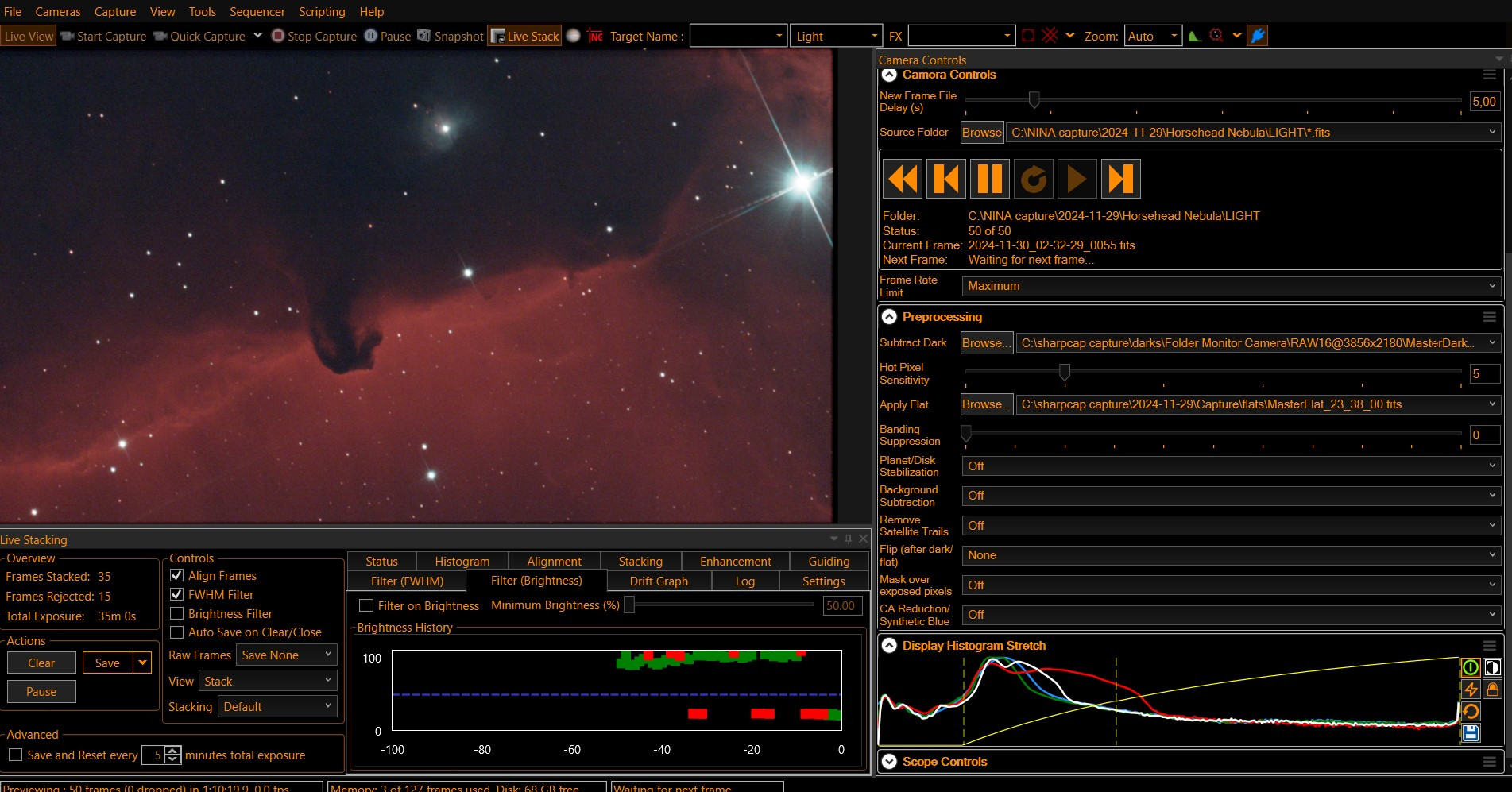

Enfin, je peux tester mes nouvelles armes contre la buée ! J’ai d'abord ajouté un feutre à l’intérieur du pare-buée et installé ma résistance chauffante faite maison.
Je n'ai pas collé le connecteur sur la sortie du tube sinon je ne peux plus mettre le cache. Donc quand je ne l'utilise pas le connecteur est glissé a l'intérieur et pour les sessions je fais sortir le connecteur contre le par buée.
Le variateur est branché sur un chargeur de téléphone. J’ai posé ma main dessus, et même réglé au maximum, je ne ressens pas vraiment de chaleur, c'est assez faible.
Pour l’instant, ça semble bien fonctionner, même si les conditions ne semble pas top. Le ciel n’est pas terrible, j’observe pas mal de variations de FWHM et j’ai l’impression qu’il y a de petites rafales de vent.
J'ai quand même des variations de brithness mais je pense que c'est surtout à cause de bougé plutôt que de la buée.
Je vais la couper en fin de session pour voir combien de temps ca passe sans résistance.

Vers 2 h du matin, la température est passée sous zéro, et j'ai commencé à observer des comportements étranges, avec une chute immédiate de la luminosité (voir image). 2trange car habituellement, c'est plutôt une diminution progressive. Cela pourrait-il être dû à autre chose (car, même si le ciel me semblait dégagé, la qualité des images a été très irrégulière toute la soirée), ou est-ce que la résistance chauffante aurait atteint ses limites ?
J'ai laissé la résistance allumée en permanence. Peut-être faudrait-il envisager de changer l'alimentation pour augmenter légèrement la tension. Actuellement, je suis limité à 5 V avec le chargeur, ce qui donne une puissance de 3,2 W (5 × 5 / 8, avec une résistance de 8 ohms). Passer à 6 V permettrait d'atteindre 4,5 W (6 × 6 / 8), ce qui pourrait suffire.
Il est également possible que de la buée se forme sur le correcteur, qui finalement est situé à seulement quelques centimètres du secondaire et donc également exposé à la condensation. Par contre, je ne vois pas trop comment installer une résistance sur le fond du porte-oculaire.
