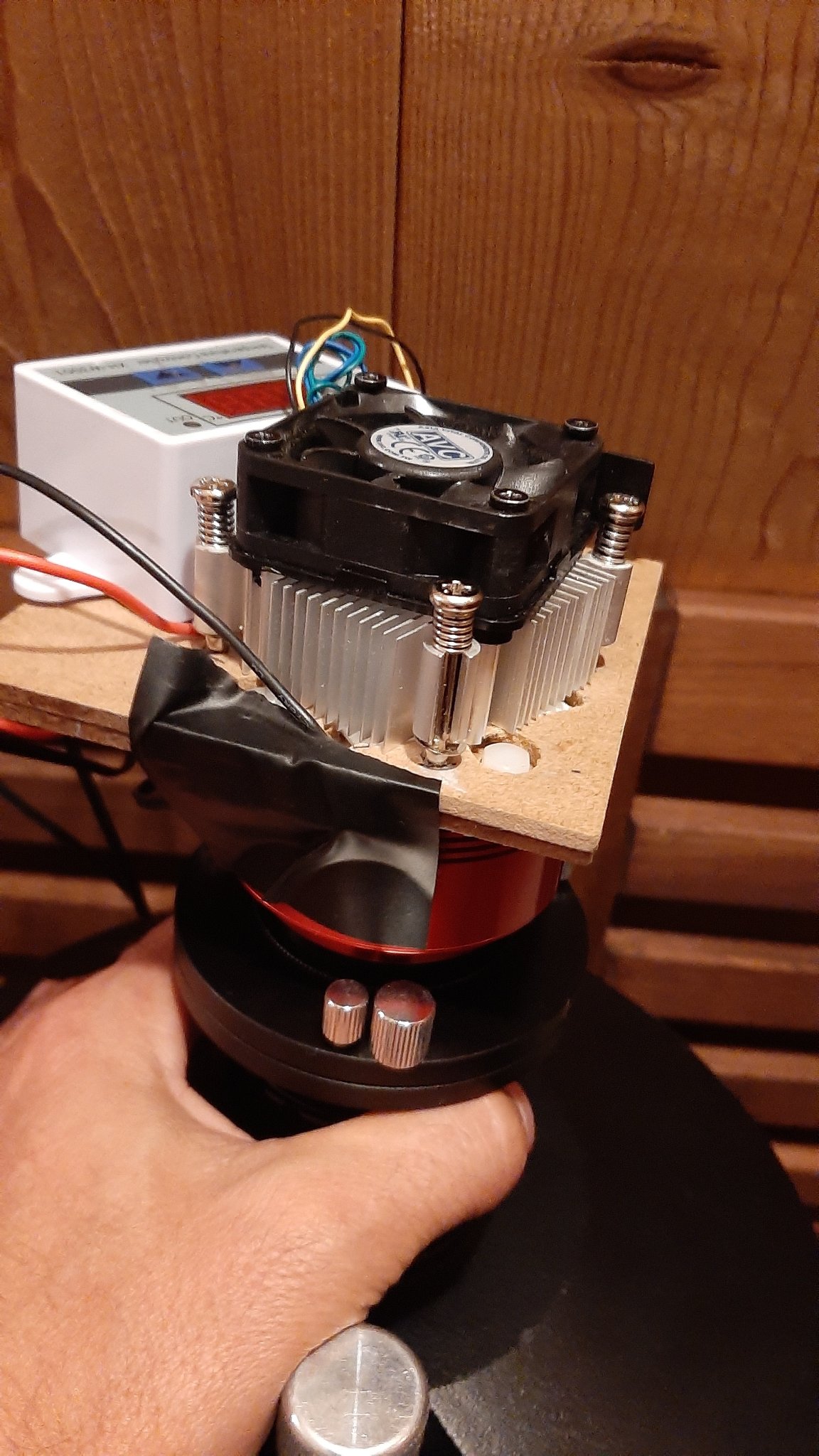

Après pas mal de lecture sur le web et notamment cet article tip top (https://www.instructables.com/Peltier-C ... ro-Camera/) , j'ai me suis lancé pr ajouter un peltier à ma zwo 385.

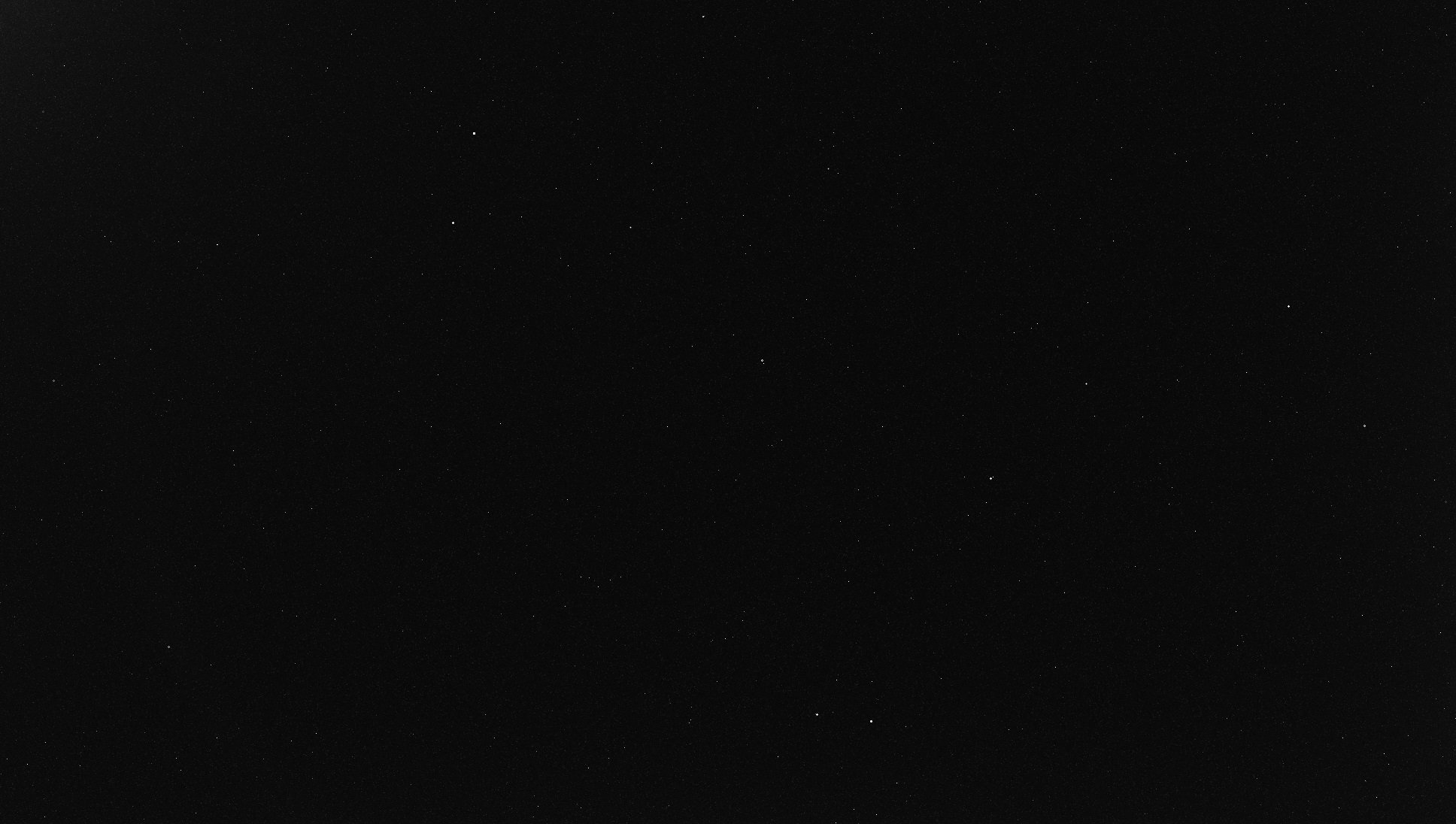

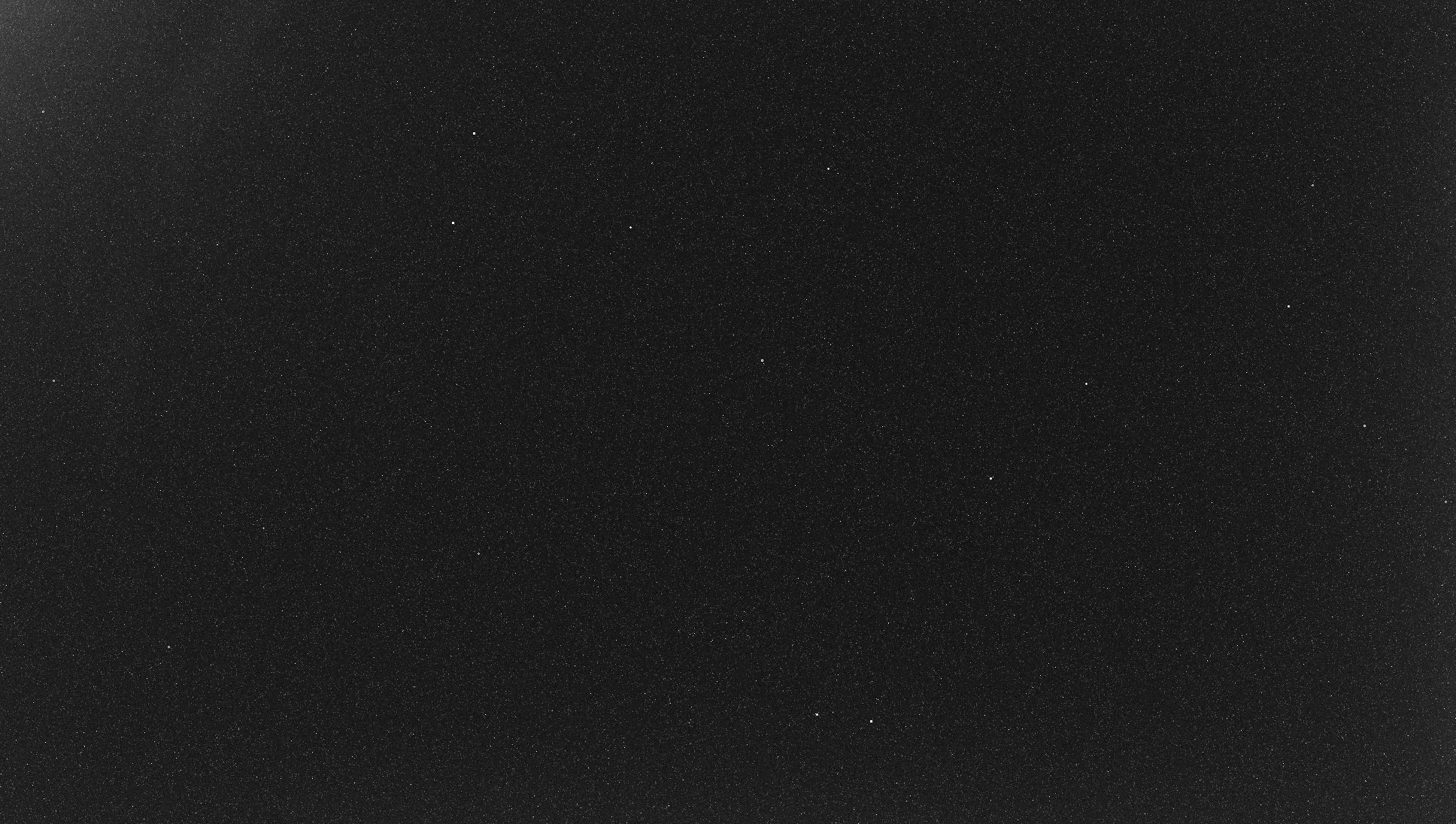

Conclusion de mon montage : Franchement il ne faut pas s'attendre à refroidir à -35°C comme une vraie caméra refroidie. Ma méthode permet de descendre d'environ 6 à 9 °C la température du capteur. L'idée est de reprendre ce qu'avait fait altair avec ses caméra avec juste un ventillo. Les darks en pose de 20-30s était mieux du coup.
Résultat en image :
Dark avec refroidissement en mode manouch 1,5A: 27° 40s, gain 400 :
Dark sans refroidissement 33° 40s, gain 400 :
J'ai voulu monter un thermostat pensant que ça refroidirait bcp, j'ai lu plein de post de personne qui arrivait à faire du givre. C'est loin d'être mon cas. Mon thermostat me sert à rien, je mets le système en forcé tout le temps.
NB : je pense que cette méthode ne s'applique qu'aux zwo car le trou au centre du dos de la caméra permet de s'approcher près du capteur.
Etape 1 : On va tailler une anode en cuivre pour l'insérer dans le trou au centre de la caméra
- Cette étape est importante car ce petit trou est à 3mm du capteur et permet de refroidir bien le capteur plutôt que le corps de la caméra
- J'ai acheté cette anode sur amazon : https://www.amazon.fr/gp/product/B07DS9 ... UTF8&psc=1
- Limer l'anode en cuivre pour lui donner le diamètre du trou ou faire un pas de vis en 1/4"-20 UNC si vous êtes équipés d'un outil pour faire les pas de vis. Tailler le bout qui ira dans la camera en pointe à 45° pour que ça colle bien au fond. Couper ensuite l'anode à la longueur du trou.
Ca doit ressembler à ça sans la plaque en métal au dos de la caméra (désolé j'ai pas pris de photo car je croyais pas à mon projet) :
-Avant d'insérer définitivement l'anode, mettre de la pâte conductrice pour processeur. J'ai pris ça sur amazon : https://www.amazon.fr/gp/product/B07L9B ... UTF8&psc=1

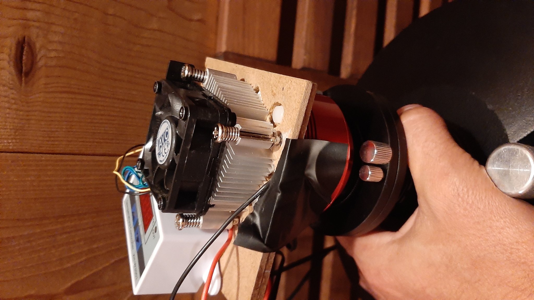

Etape 2 : Découper le support en bois :
- Prendre 2 planchettes de medium 3mm de 10cmx10 cm ( je pensai mettre un thermostat mais finalement c'est inutile car ça refroidi moins que ce que j'avais prévu). Découper un carré au centre à la taille du Peltier ()
- percer 4 trous de 4mm dans la première planchette et 4 trous de 10 mm dans la deuxième.
- Coller les 2 planchettes ensemble avec de la colle à bois
- fixer ce support en bois avec des vis en nylon de 4mmX1cm recoupée à la bonne taille.
Ca doit ressembler à ça :

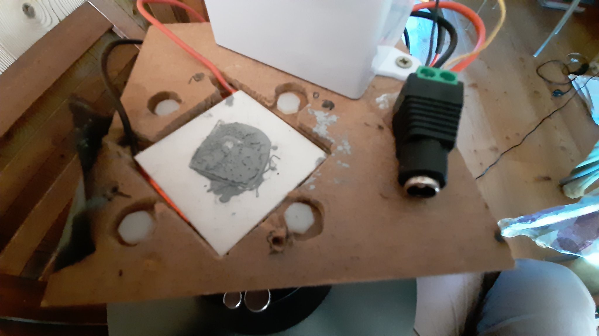

Etape 3 : placer le Peltier
- tartiner le dos de la caméra et l'anode de pâte conducteur thermique pour processeur (voir ref étape 1)
- placer le petit module de refroidissement (https://www.amazon.fr/gp/product/B00W79 ... UTF8&psc=1)( vérifier le sens en alimentant en 12v), le froid doit être côté caméra.

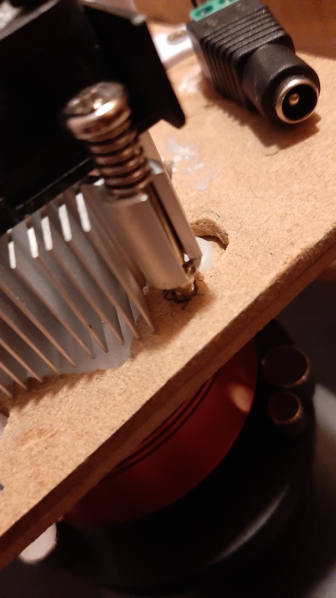

Etape 4 :fixer le ventillo et le radiateur
- J'ai récupérer d'un ordi compaq ce ventillo+ radiateur. A mon avis vous pouvez acheter ça à la place : https://www.amazon.fr/Docooler-Ventila ... 6YY9VJ2E
Je trouve intéressant d'avoir un ventillo léger mais avec un dispositif anti vibration (vis avec ressort).
- Fixer ventillo et radiateur sur le support en bois en perçant des petits trous de 2mm qu'on vient élargir en vissant les vis du ventilateur.

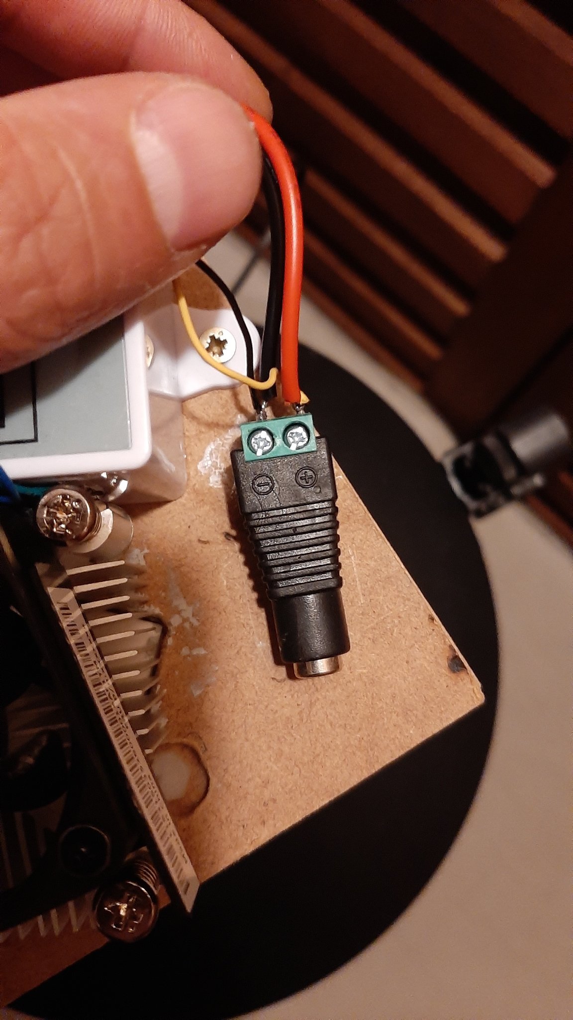

Etape 5 : Alimentation
Le ventillo, le peltier montés en parallèle ( soudure sur une épissure de fil ou dé) sont alimentés par une alim en 12V 5A, j'ai pris ça : https://www.amazon.fr/Transformateur ... SJ57SRXBE
- coller la prise jack d'alimentation sur le support en bois avec de la superglue
Désolé, j'ai pas pris bcp de photos car je croyais pas trop à mon projet. Je me tiens à votre dispo si des personnes se lancent dans ce bricolage ( 60 euros et une aprem pour faire les tests et le montage).
Philippe

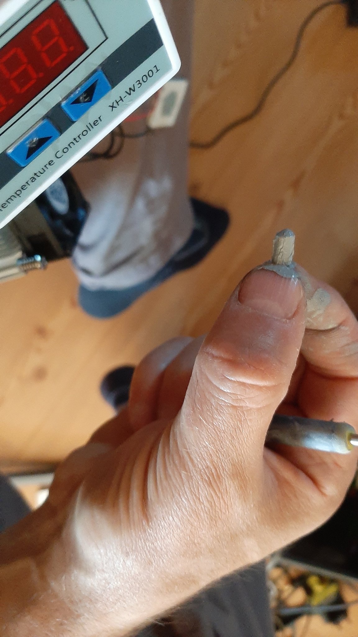

Démontage du bazar hier pour reprendre des photos :
Le petit bout d'anode taillé en pointe pour mettre dans le trou au centre la caméra avec de la pâte conductrice.

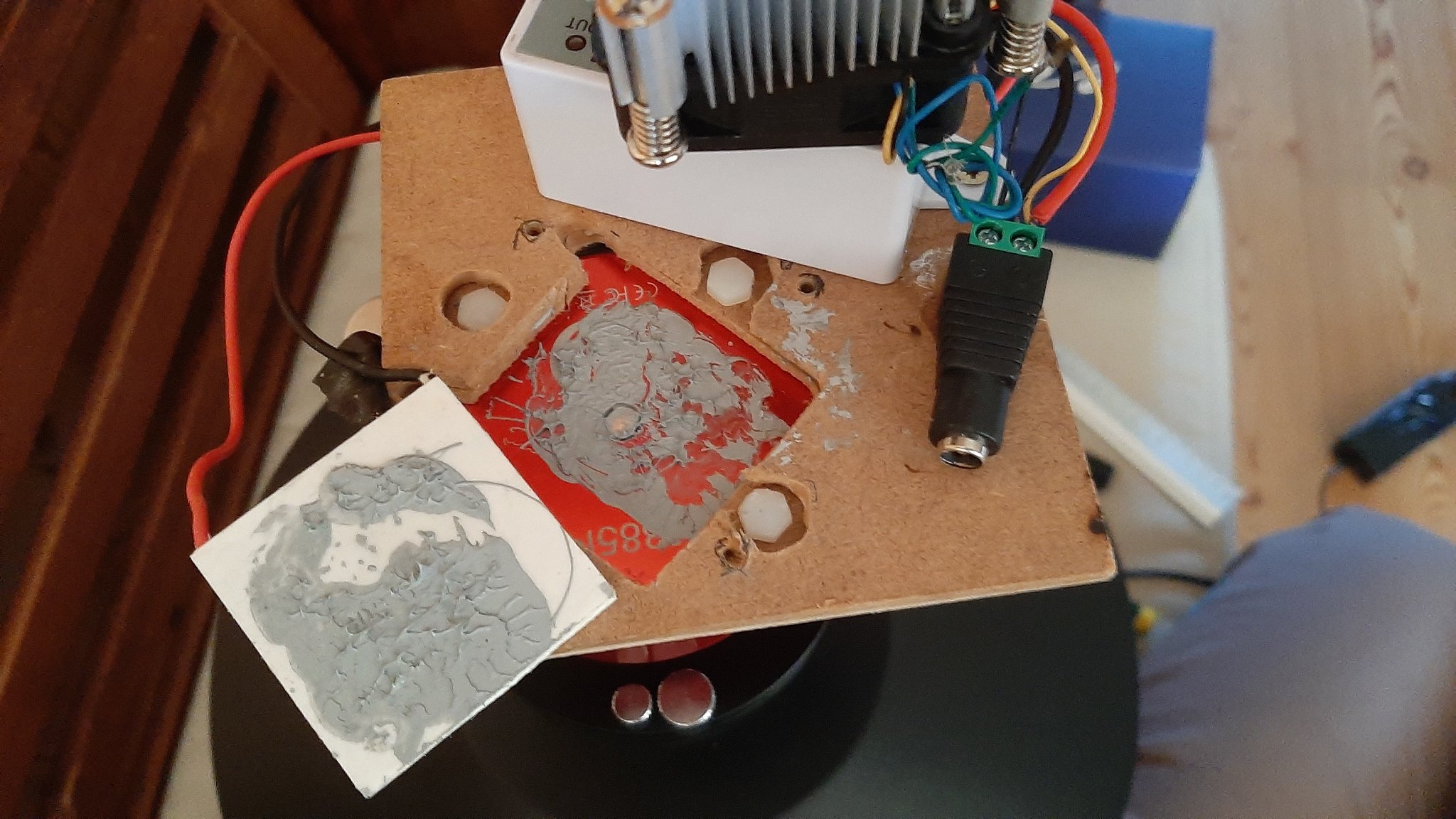

Les plaques en bois découpée à la forme du peltier :
Le peltier enduit de pâte pour bien transférer la chaleur au radiateur :
