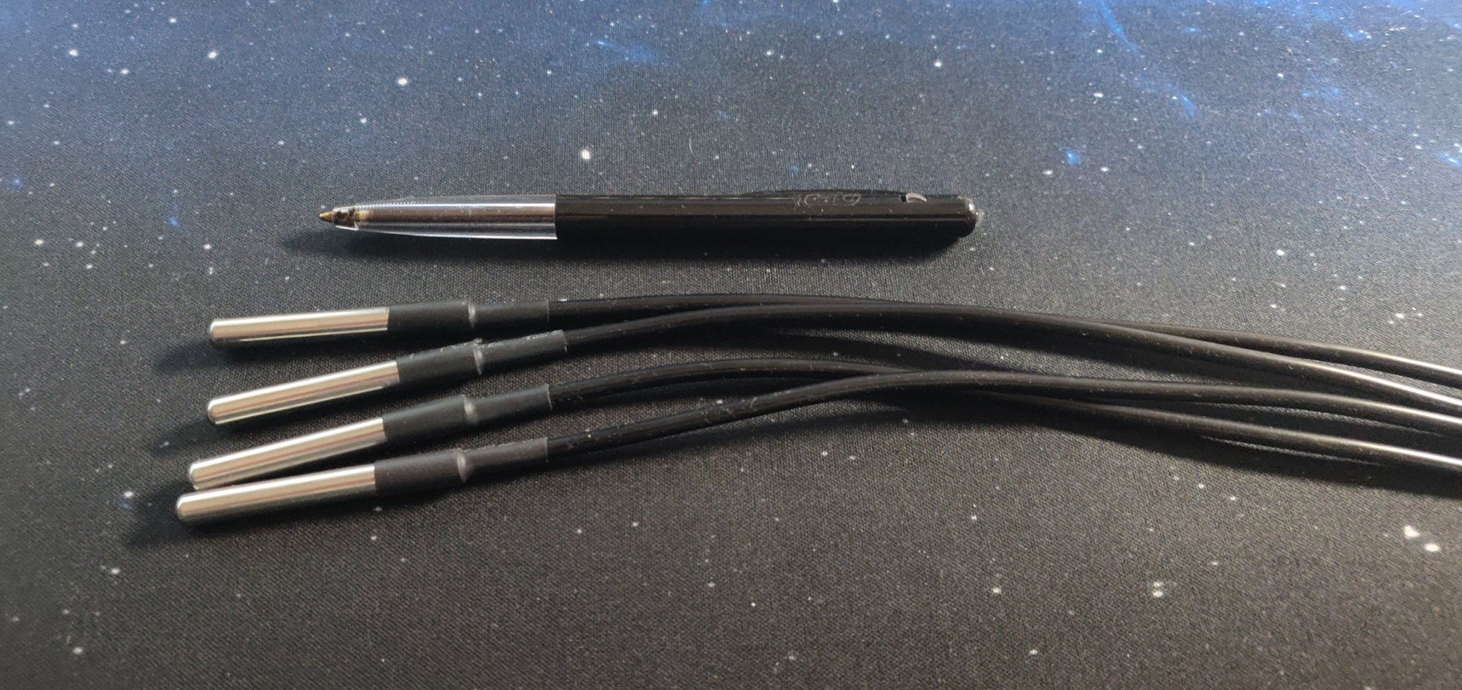

Les sondes de température, j'en ai sous la main achetées pour des boitiers Shelly, un peu grosses peut être...

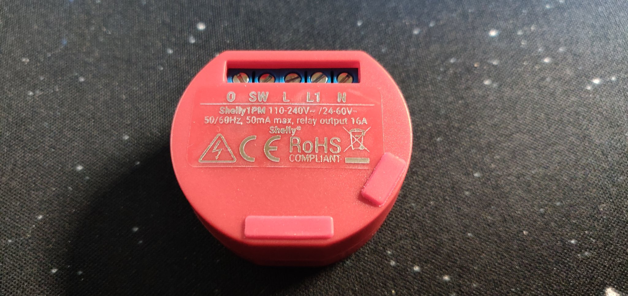

Le/les régulateurs ça doit être faisable avec des boitiers Shelly, ils récupèrent la température de la sonde et disposent d'une logique interne permettant de commander un relais interne, mais c'est du tout ou rien, ouvert/fermé, pas de la régulation.

Tu peux flasher tes shelly avec espeasy ( il y en a d'autres ) et tu peux créer des "rules " d'activation / désactivation avec des formules
, des conditions and or not etc...
(Les sondes one wire de type DS18B20 sont nativement reconnues par espeasy )
Il faudrait s'y pencher d'un peu plus prêt pour voir s' il n y aurait pas tout de même une limitation dans ce genre utilisation avec des Shelly ..
