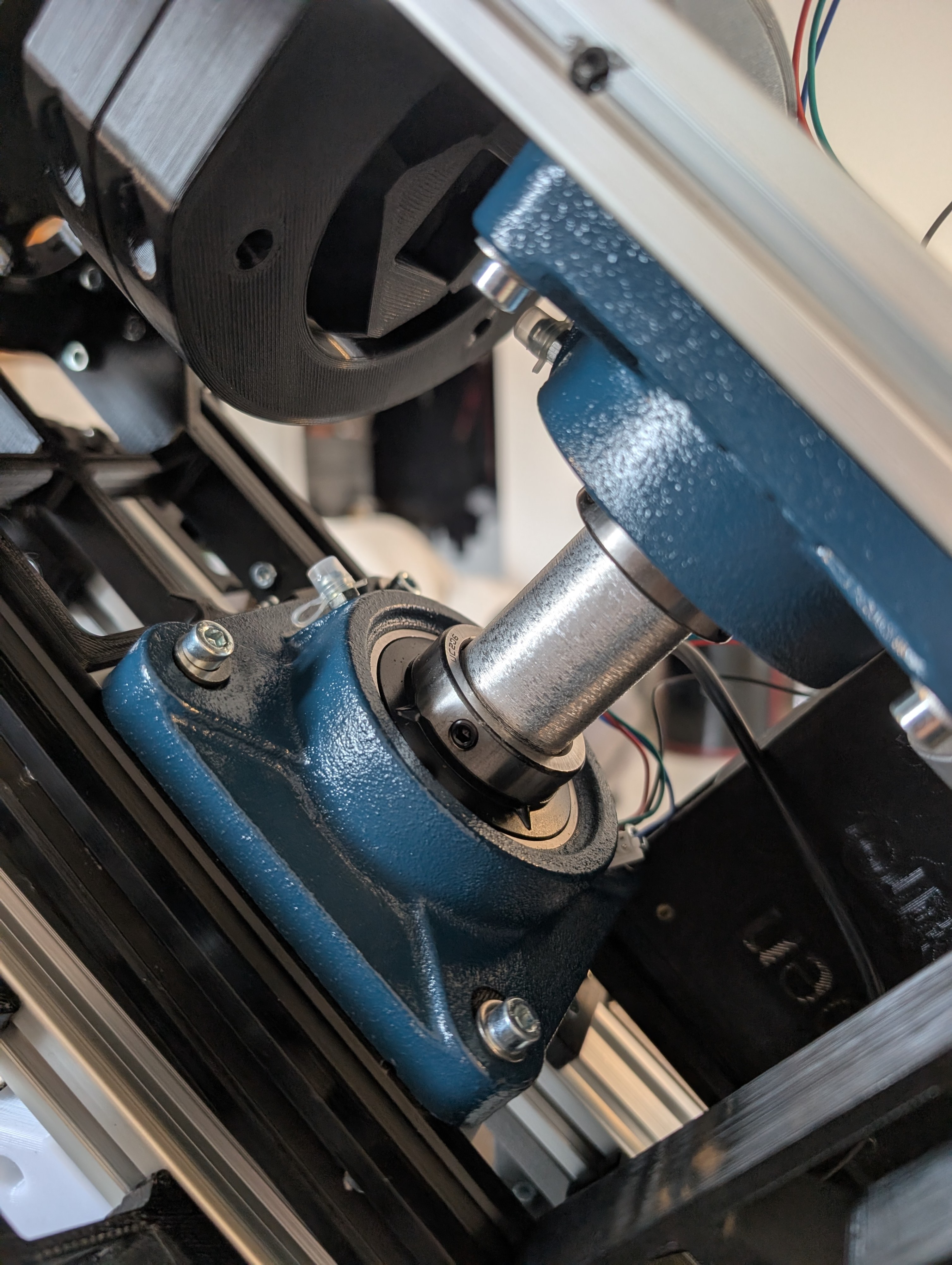

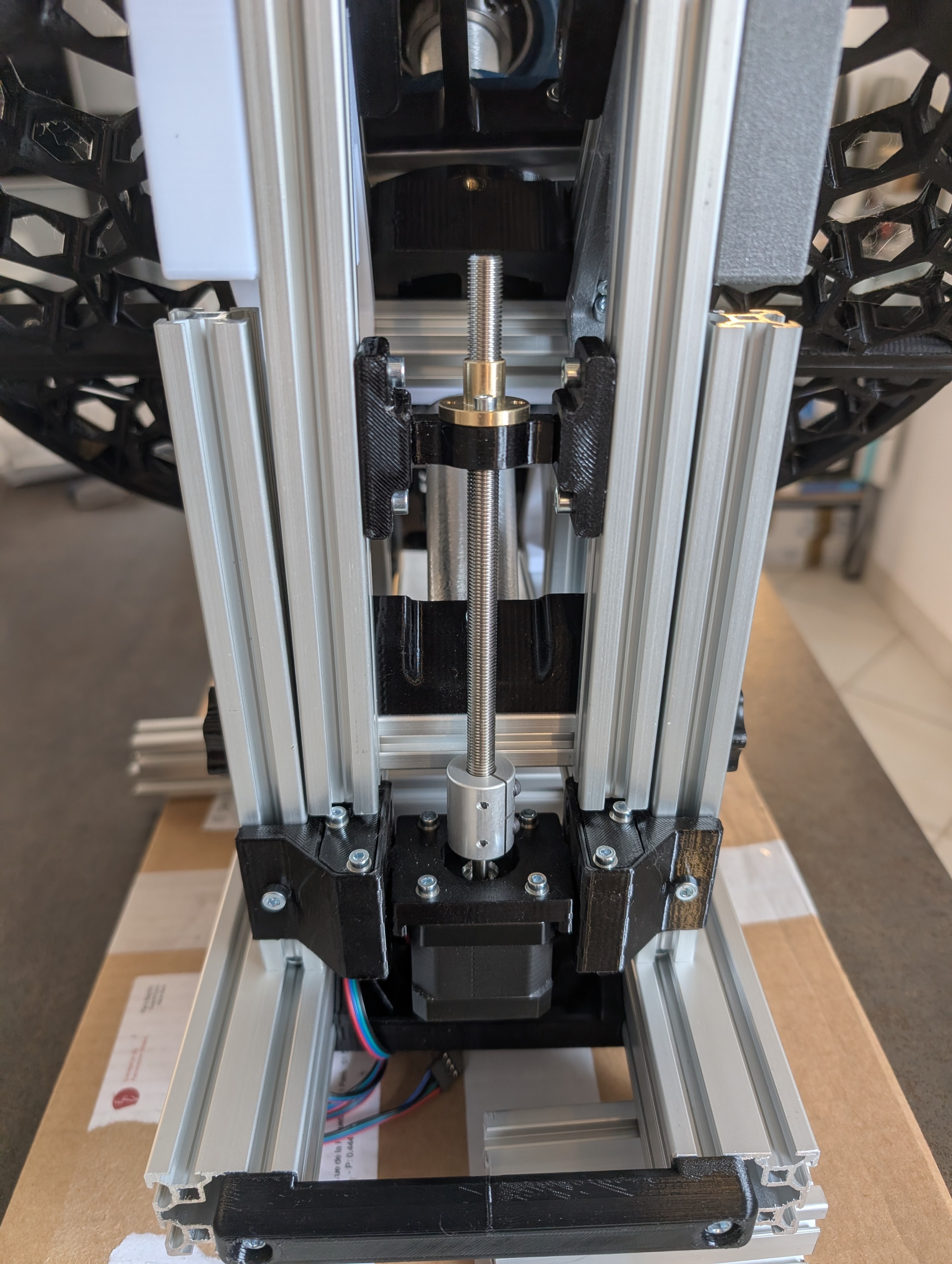

Message par darki » 04 mars 2026, 12:12
Premier test d'assemblage mais j'attends encore quelques pièces pour le montage final

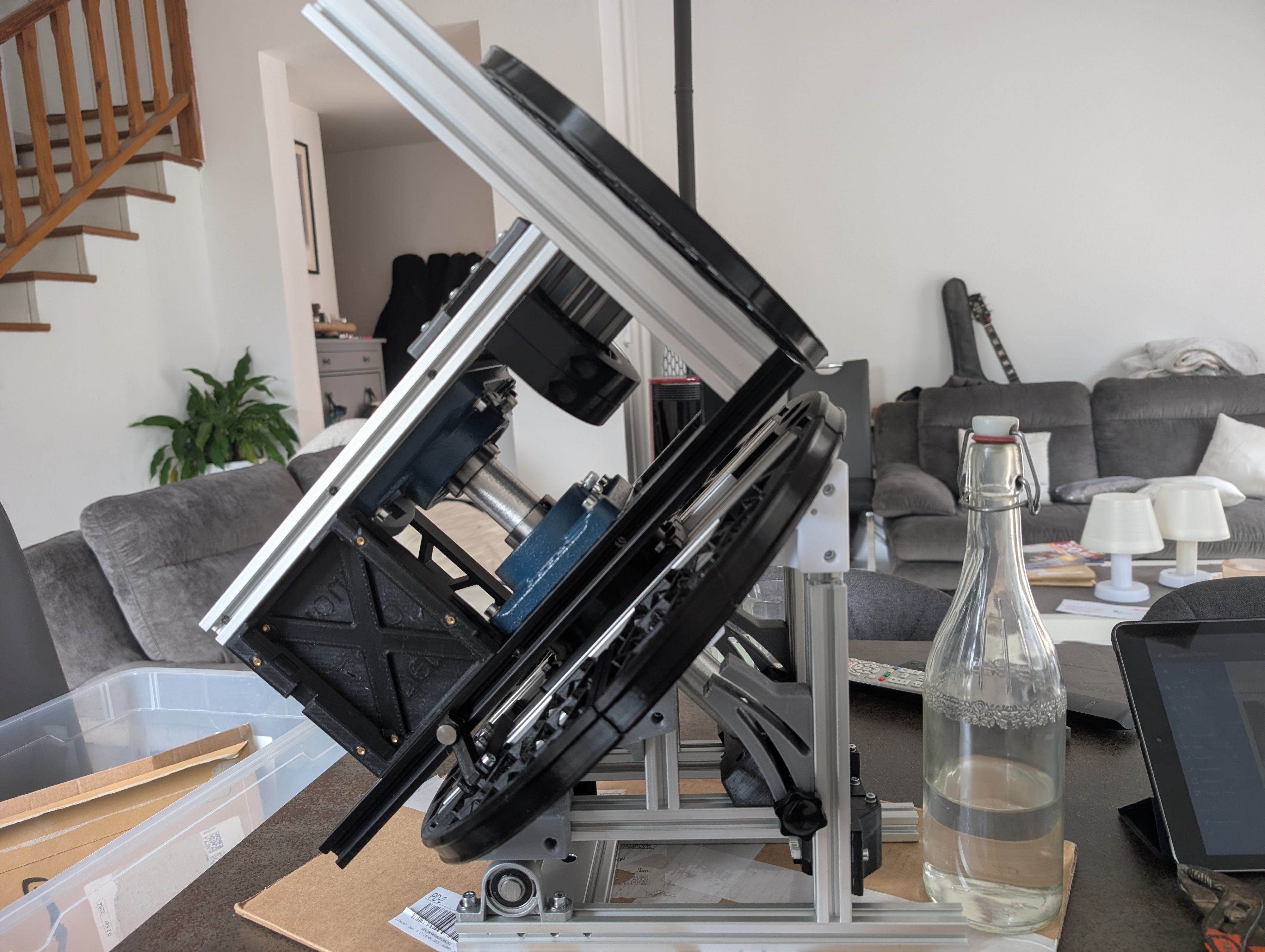

Tu peux faire une photo de l'engin à côté d'objets plus courants, qu'on puisse se faire une idée de la taille du bestiau ?

Dans le début du post il y a une photo d’une des roues avec une bouteille de 1 l à côté pour donner une référence.
La j’ai démonté car je dois justement refaire une pièce à cause d’un serrage de debile que j’ai fait. Quand ce sera ré-assemblé je ferais une photo avec référence

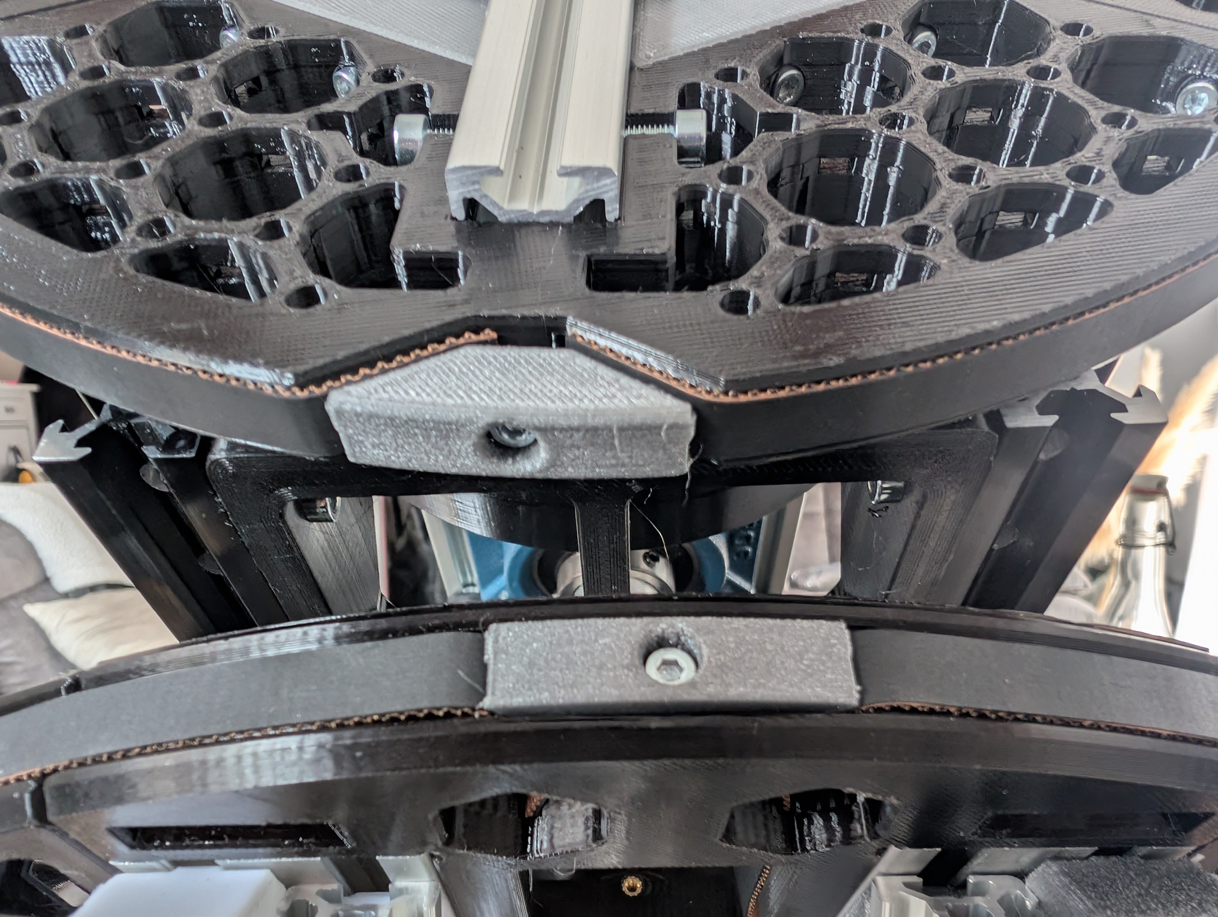

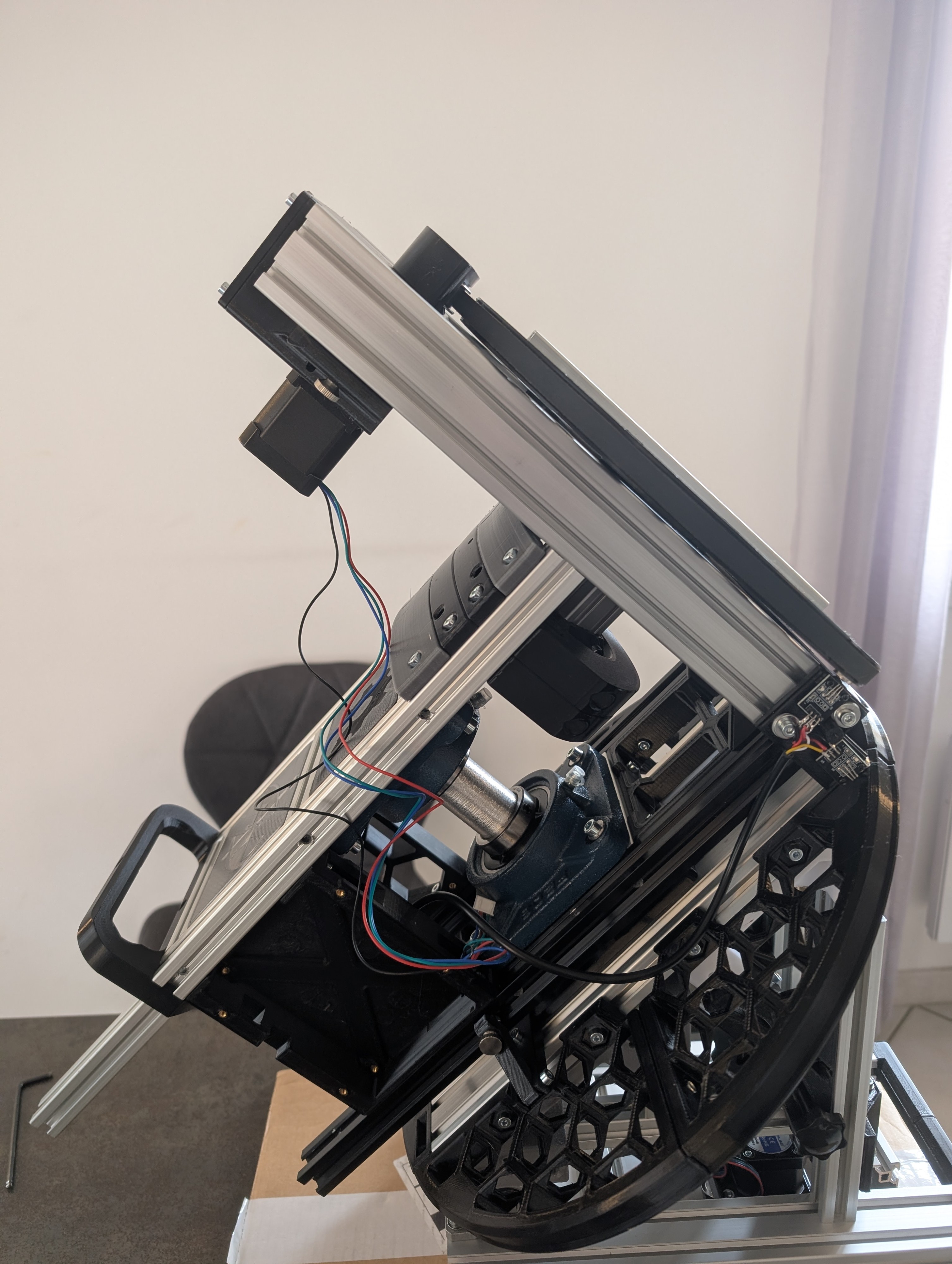

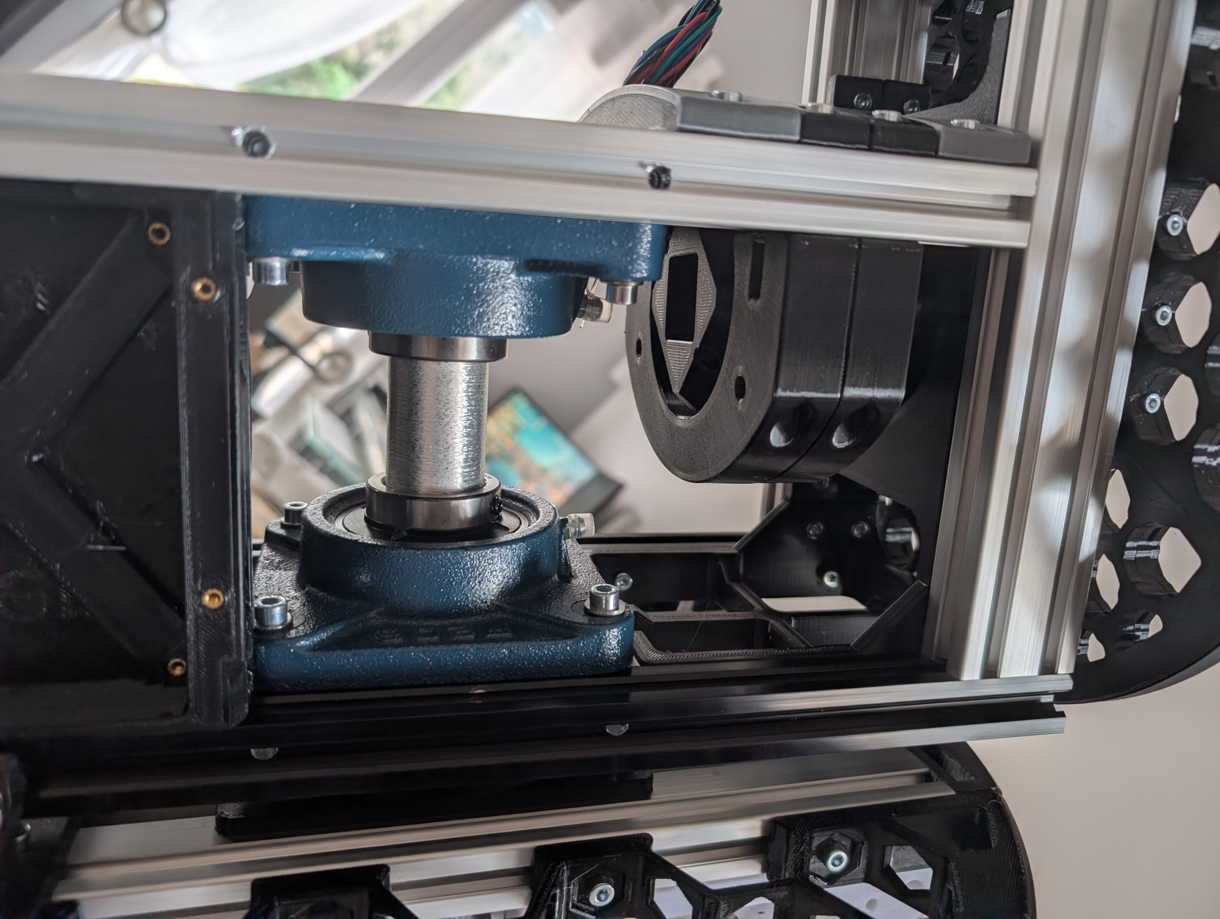

Message par darki » 05 mars 2026, 15:45

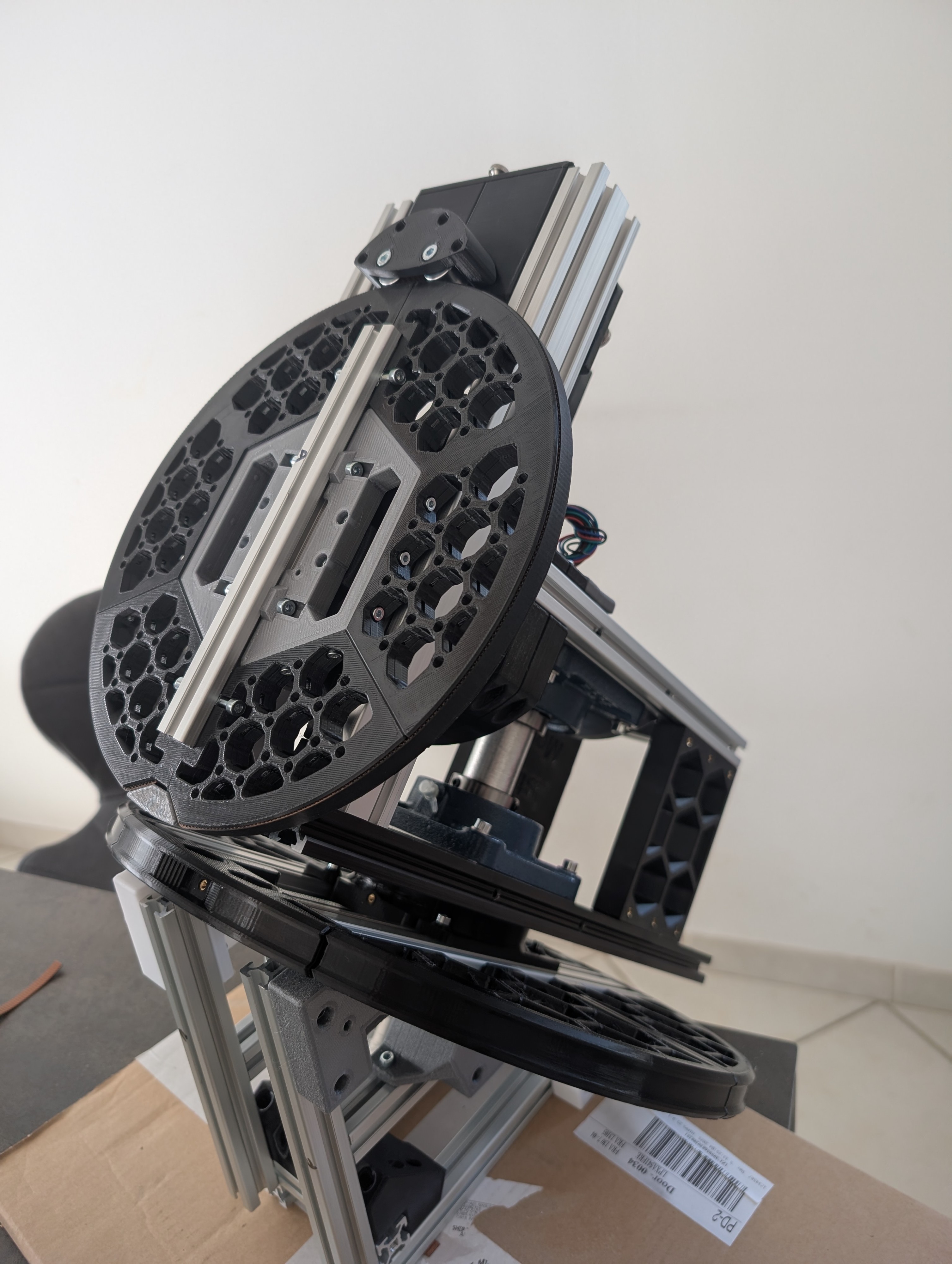

Après avoir perdu plus de 1 jour car j'avais assemblé un truc dans le mauvais sens, voilà le merdier remonté pour vérifier les assemblages. Toujours en attente des dernières pièces .... Dédouanées depuis plus d'une semaine et chez la poste depuis le 28/02 ... A mon avis c'est perdu.
@Papylima voici la photo avec une élément de comparaison

A votre avis ce sera assez costaud pour le C8 avec son matériel Astro ? :D
Papylima
Messages : 705
Localisation : Sud Finistère
Projet de réalisation Open Astro Mount
Message par Papylima » 05 mars 2026, 18:18
darki a écrit : ↑
05 mars 2026, 16:03
A votre ce sera assez costaud pour le C8 avec son matériel Astro ?
Pas de souci je pense.
C'est quand même un gros bébé.

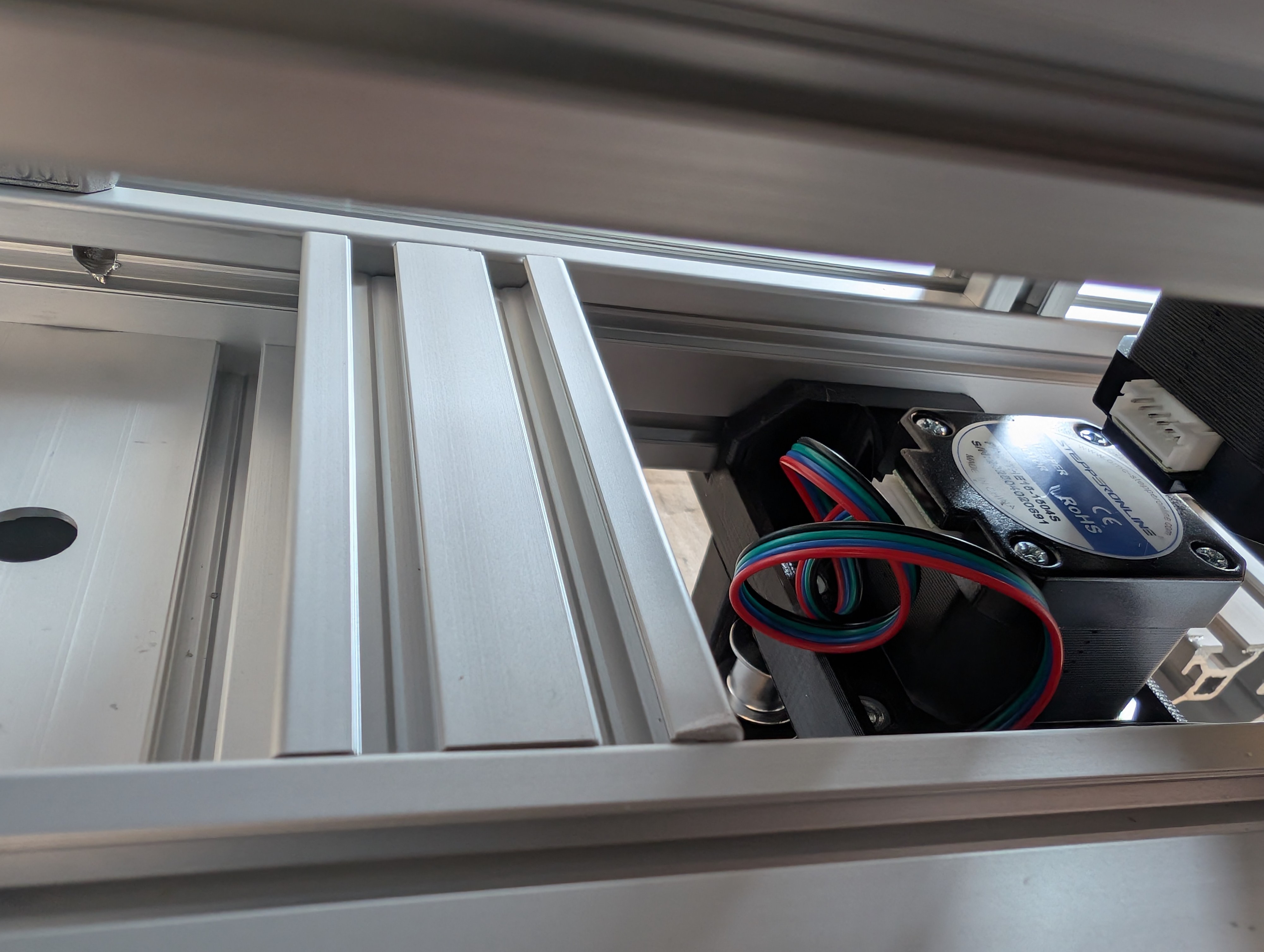

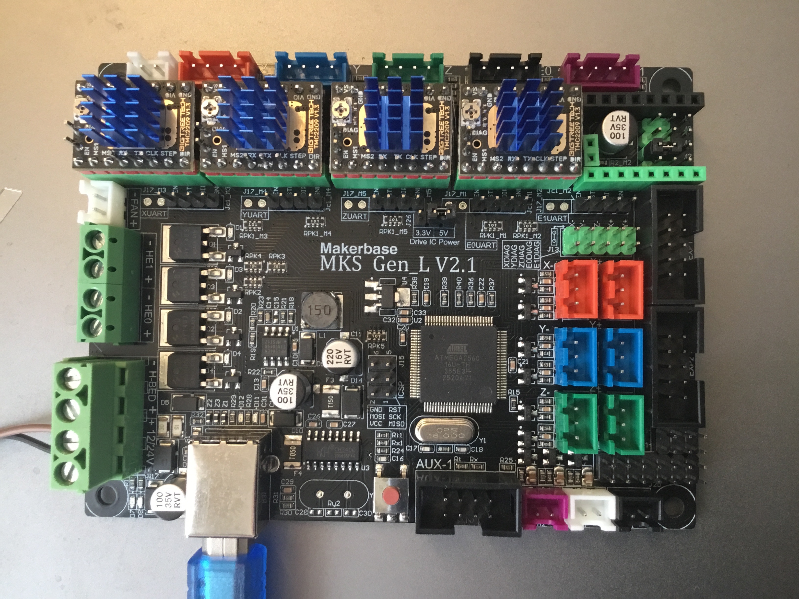

Message par darki » 06 mars 2026, 14:15
Carte électronique programmée, câblage moteur revu et refait, Ne pas se fier aux couleurs des fils qui ne sont jamais standard, ni aux câbles livrés . Il faut tester les paires au multimètre et éventuellement recâbler.
Tests des moteurs 1 par 1 sur le bureau, tout fonctionne dans les 2 sens.
Il faut maintenant que je vois pour l’emplacement et le câblage des capteurs pour le Homing et aussi ceux des limites par sécurité

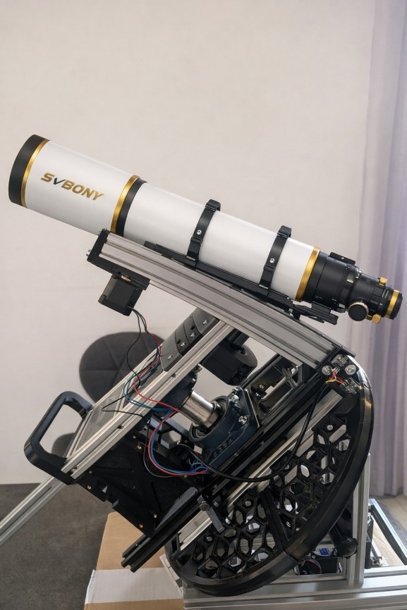

Reste pas mal de truc à finir / fignoler. A commencer par la fixation sur la colonne et le mécanisme pour que le moteur de l'azimut puisse faire tourner pour l'alignement polaire.
Messages : 4727

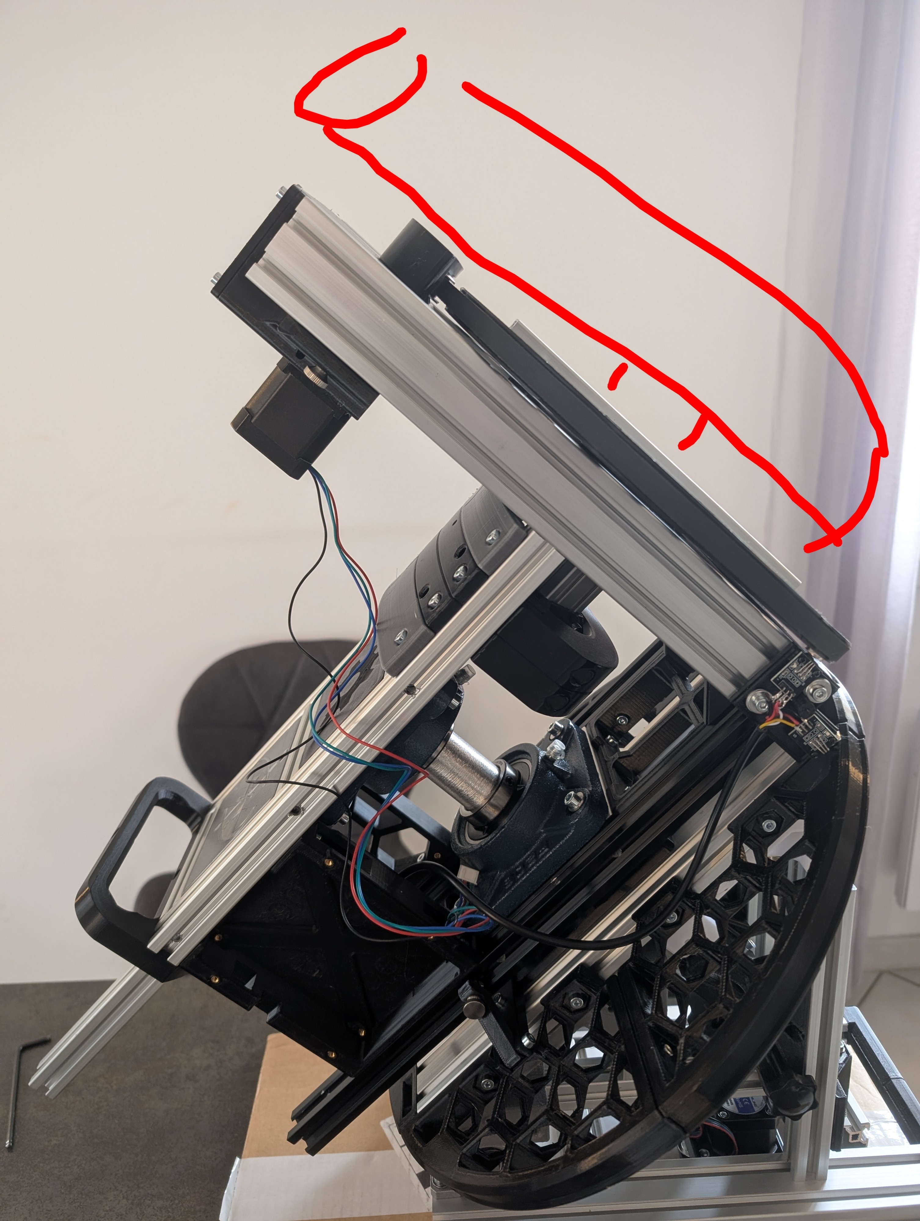

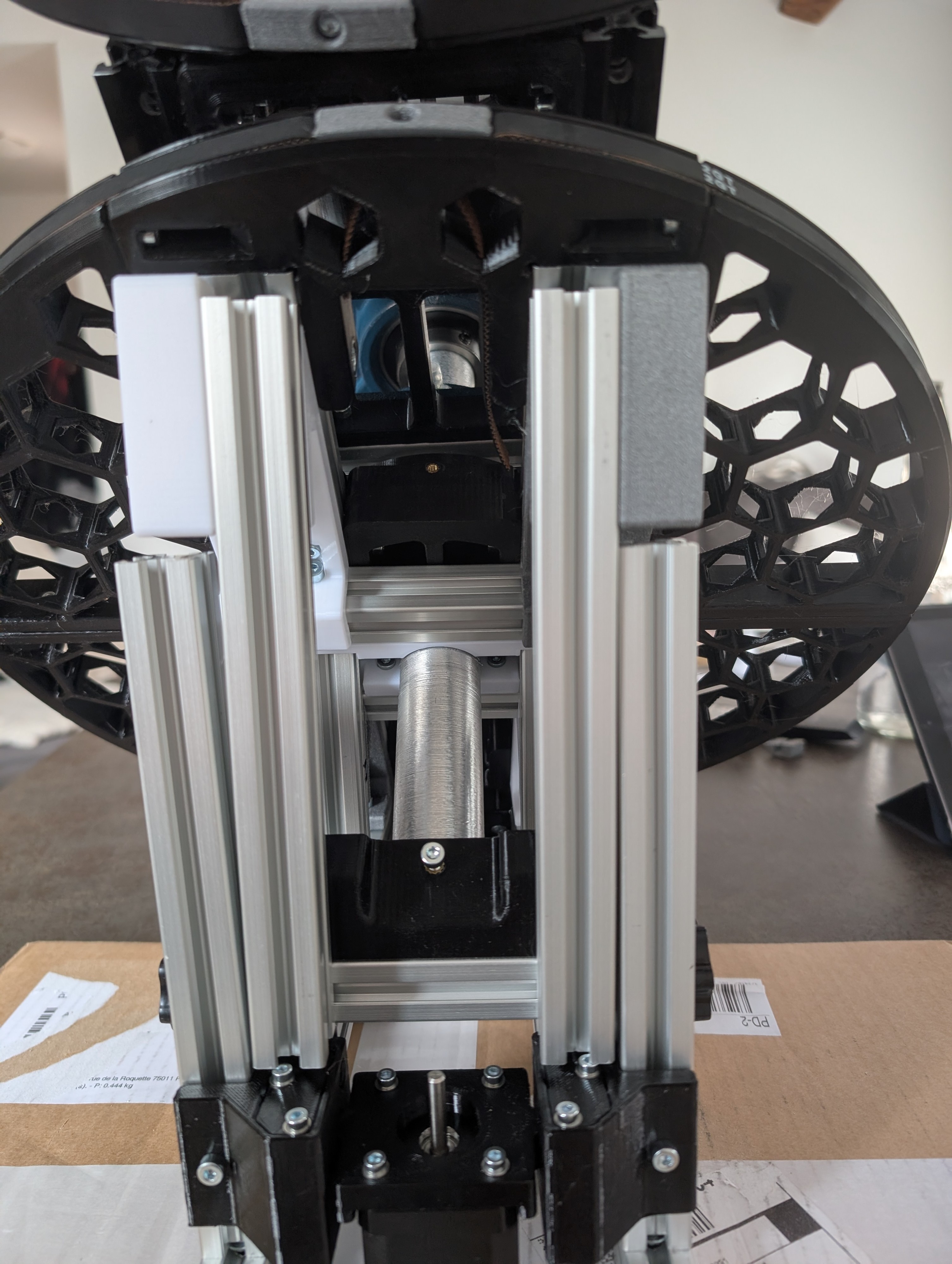

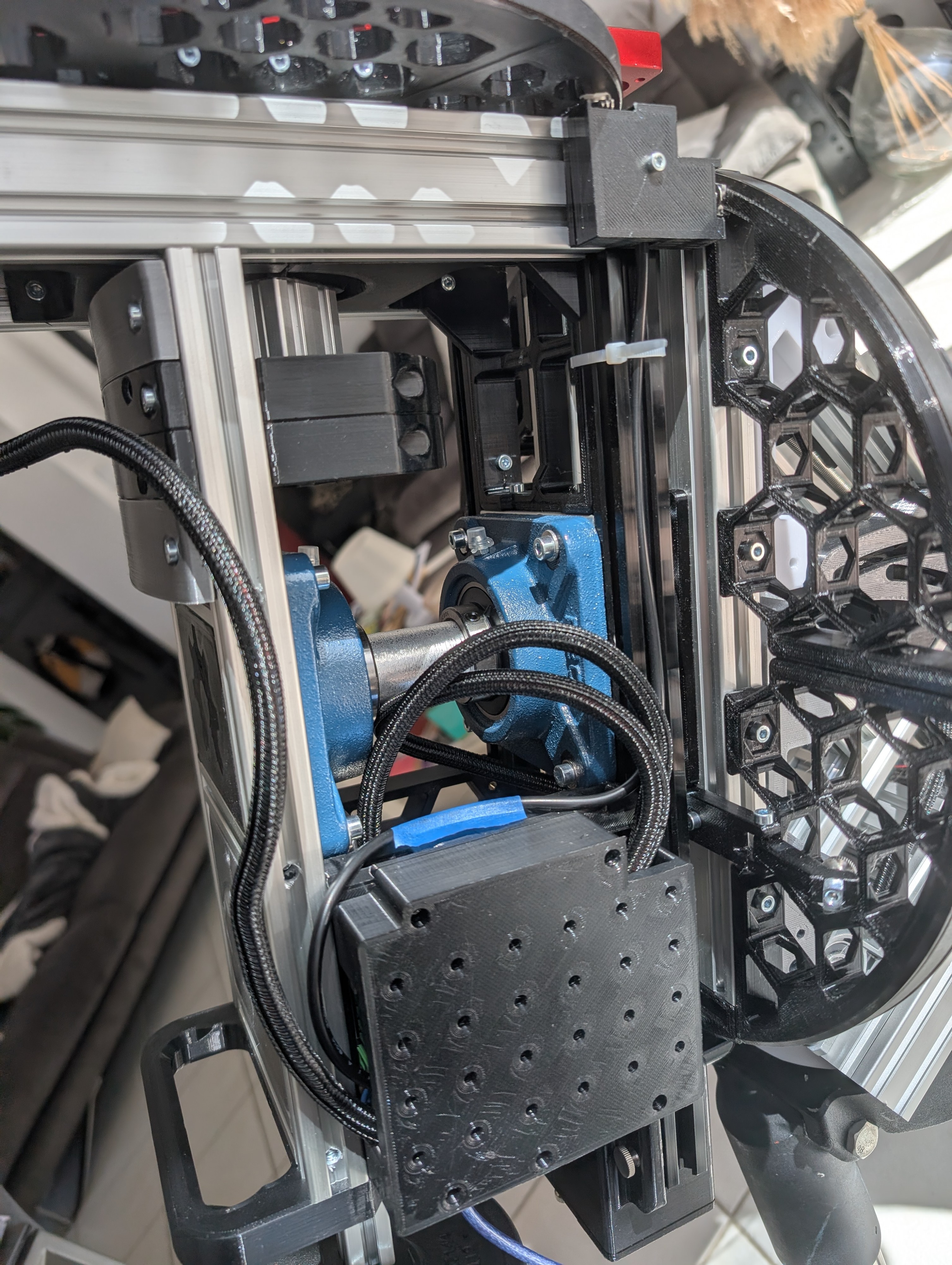

Message par darki » 09 mars 2026, 15:02
J'ai remplacé les profilés 20x20 de la base alt/Az par des 40x40 cr je trouvais ça léger et aussi parce que je les avais (obligé de commander une barre de 1m alors qu'il ne me fallait que 100m pour l'axe DEC).
Et j'ai mis les moteurs alt et az.
Voici quelques images pendant que je réfléchi au câble management ...

Franchement, il suffit de suivre la doc, d'être patient et attentif et d'avoir quelques outils (clefs alènes, perceuse idéalement colonne). Et bien sûr une imprimante 3D
Et comme le montre l'image ci dessous, c'est à la portée d'un gars nul en dessin.
En effet le dessin est particulier 🤣🤣
Mais j'adore ton projet
Avec l'IA

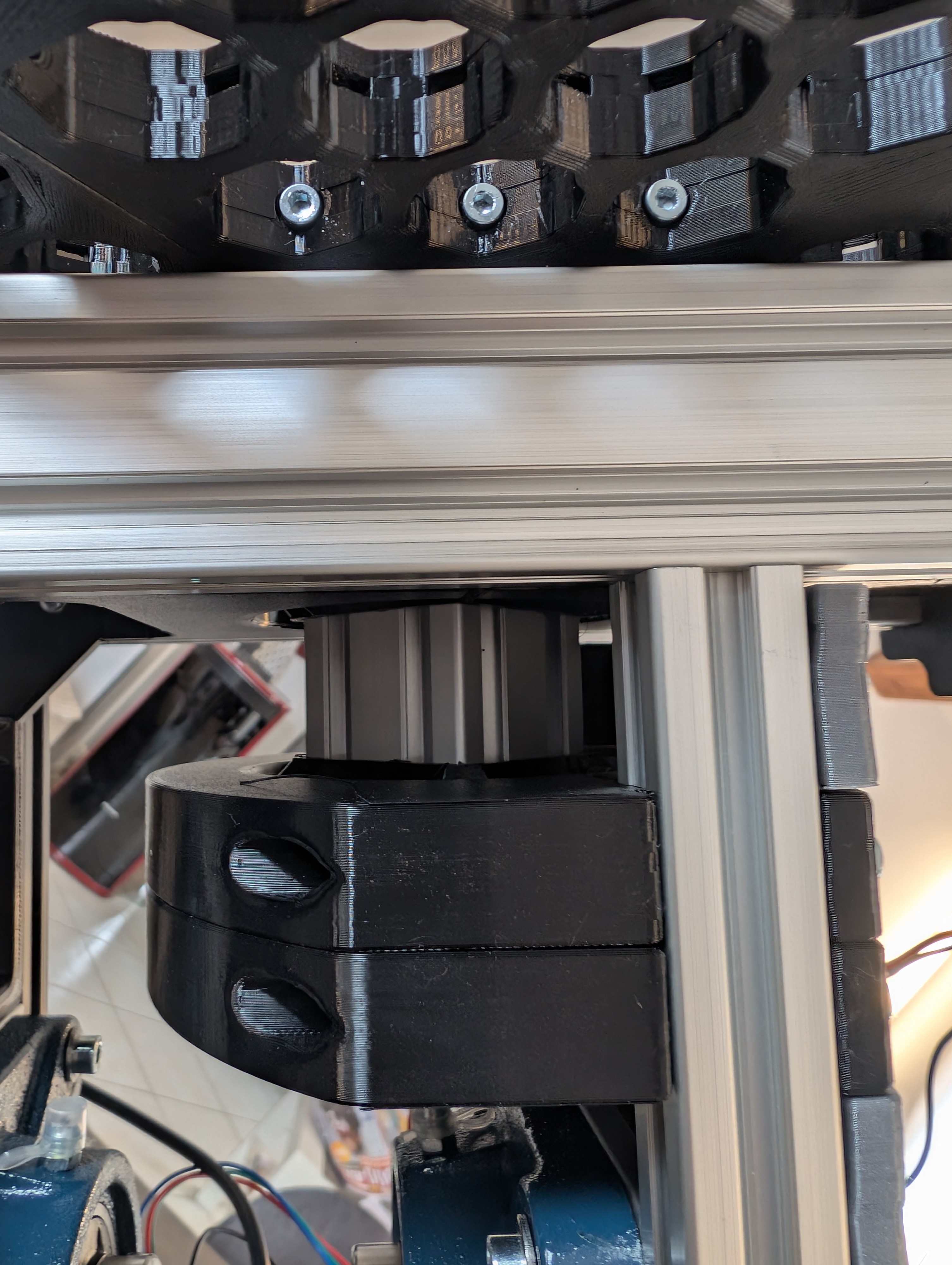

Message par darki » 09 mars 2026, 18:03
Electronique montée et passage de cable au rislan et au scotch :lol:
Tous les moteurs tournent avec le soft de contrôle, retour en position Home fonctionne aussi, Park à la position Home fonctionne également (faut que je trouve comment parquer ailleurs si besoin).
Monture reconnue dans NINA et Sharpcap.
Avec NINA j'ai même pu synchroniser la position vers la monture et c'est bien sauvegardé.
Il y a quelques soucis si on laisse l'USB branché et qu'on débranche l'alim. Quand on rebranche, il y a des comportements moteur un peu bizarre des fois. C'est gênant dans le cadre de mon setup à demeure.

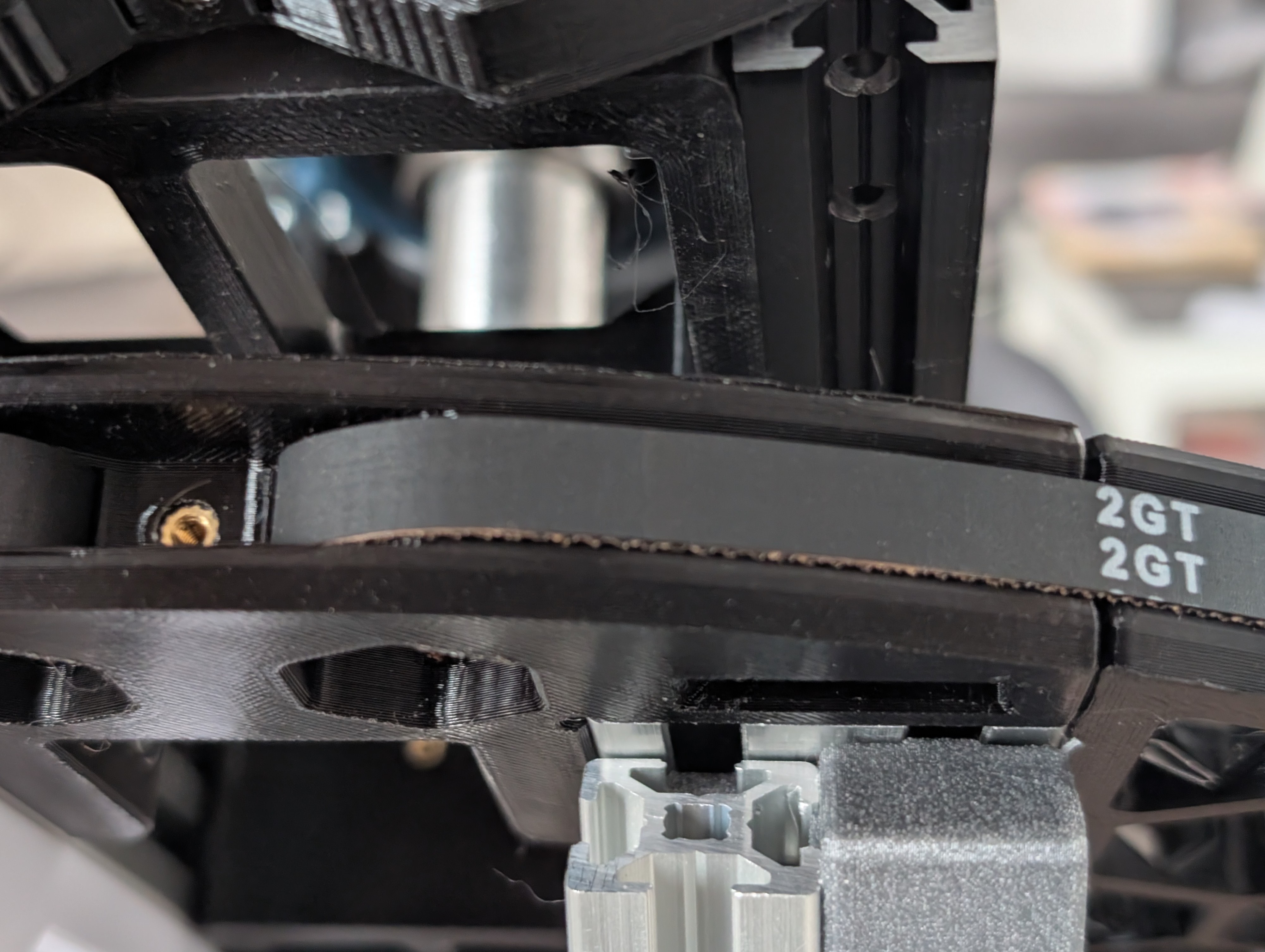

Autre point que j'ai pas élucidé, à priori pour équilibrer le tube, ben faut démonter les courroies, ce qui n'est pas le plus convivial ..
Pour le moment, en test sur la table du salon, c'est les seuls points négatifs.
Reste à attendre cet été que la pluie cesse dans le sud pour voir le suivi, parce que c'est pour avoir un suivi correct que j'ai mené ce projet.

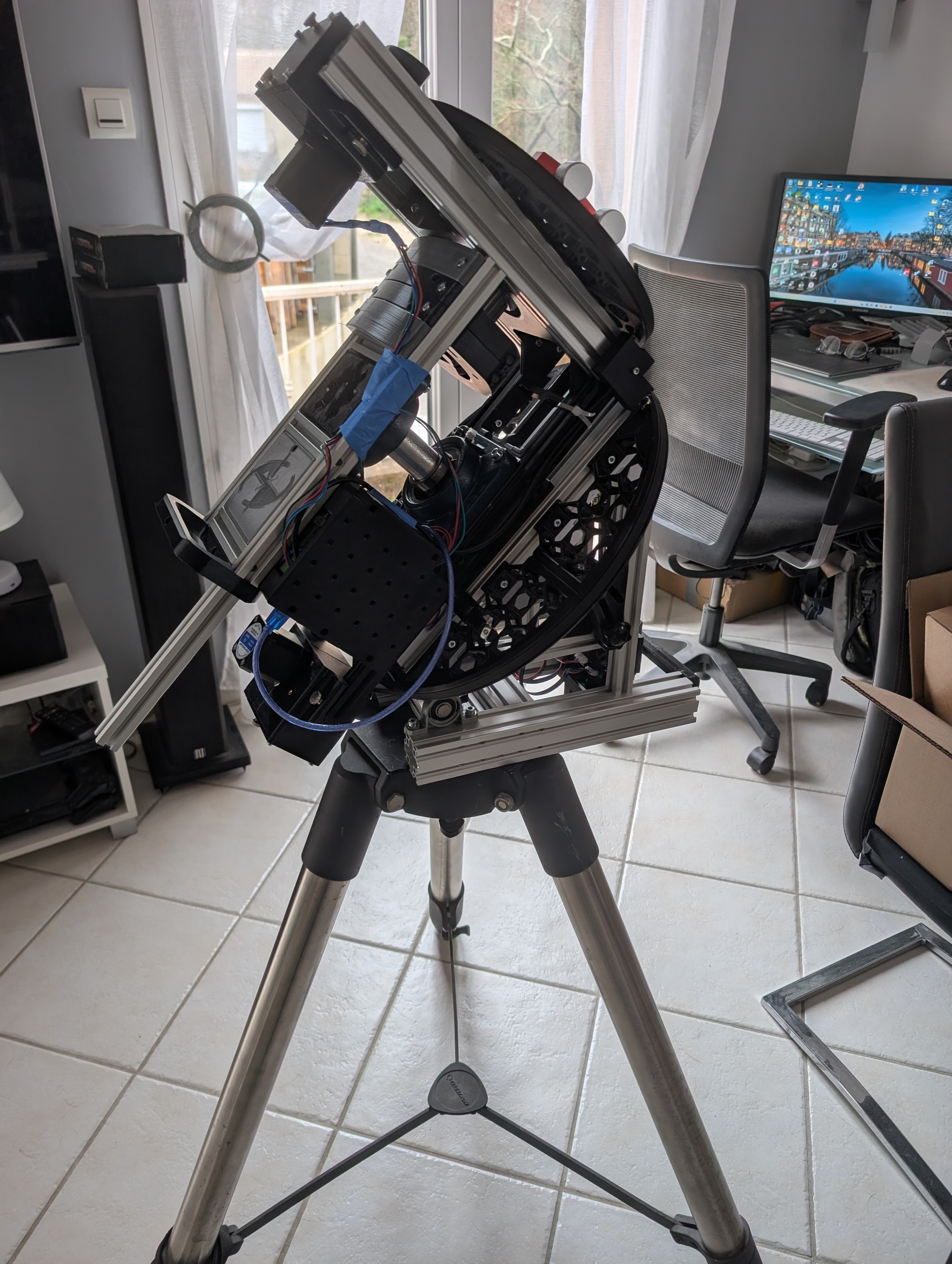

J'ai posé sur le trépied du CPC qui traînait à la cave, ça va me permettre de voir comment se déplace l'alignement polaire.
C'est vrai que c'est quand même imposant ...

Les tests en intérieur m'ont déjà servi à voir que le moteur RA tournait dans le mauvais sens, ce qui montre que les 2 mêmes moteurs du même fournisseur n'ont pas le même câblage/couleur de fils ...

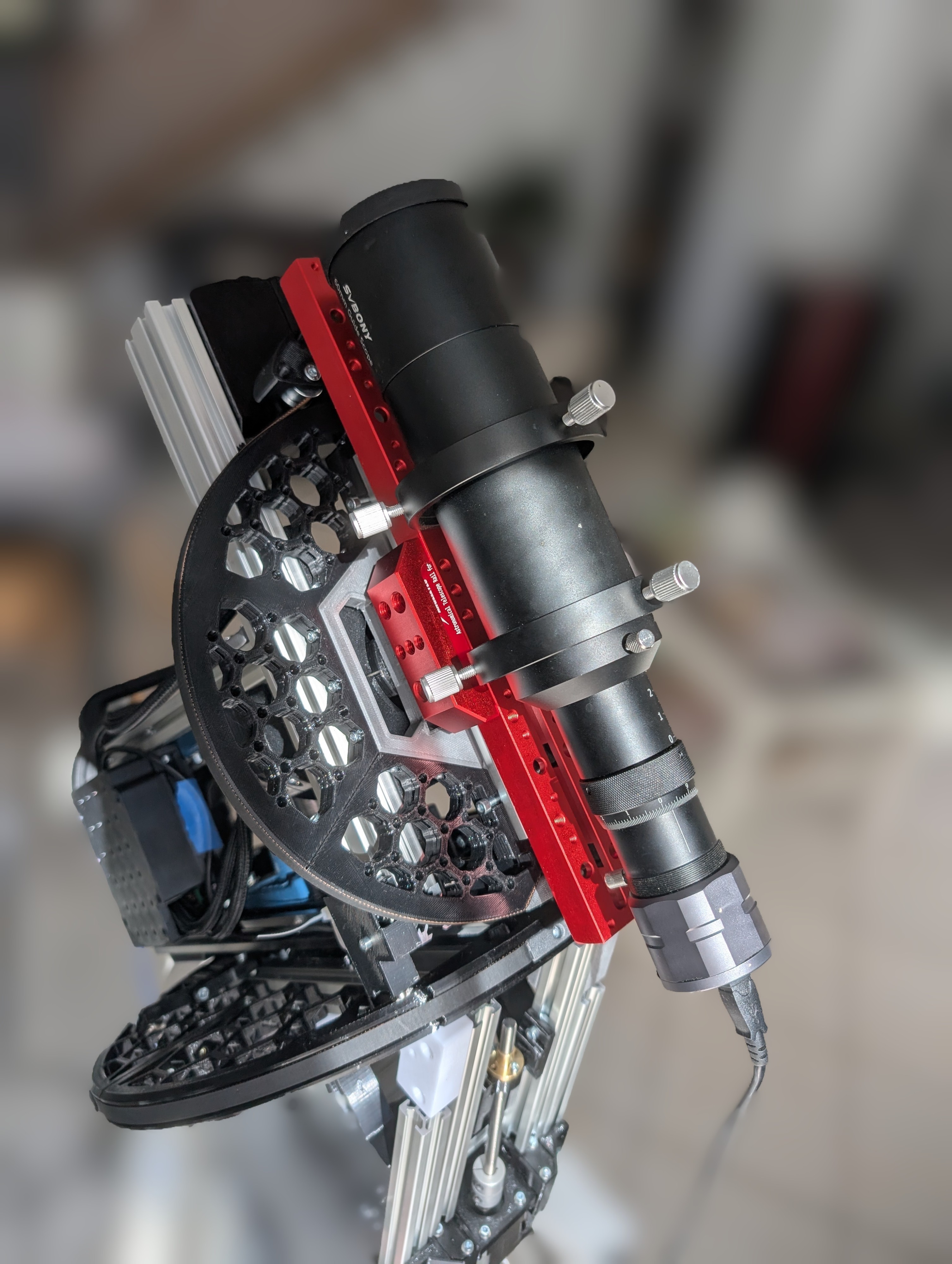

Voilà, j'ai pu tester hier soir quelques retournements au méridien, tout n'est pas encore clair dans ma tete.

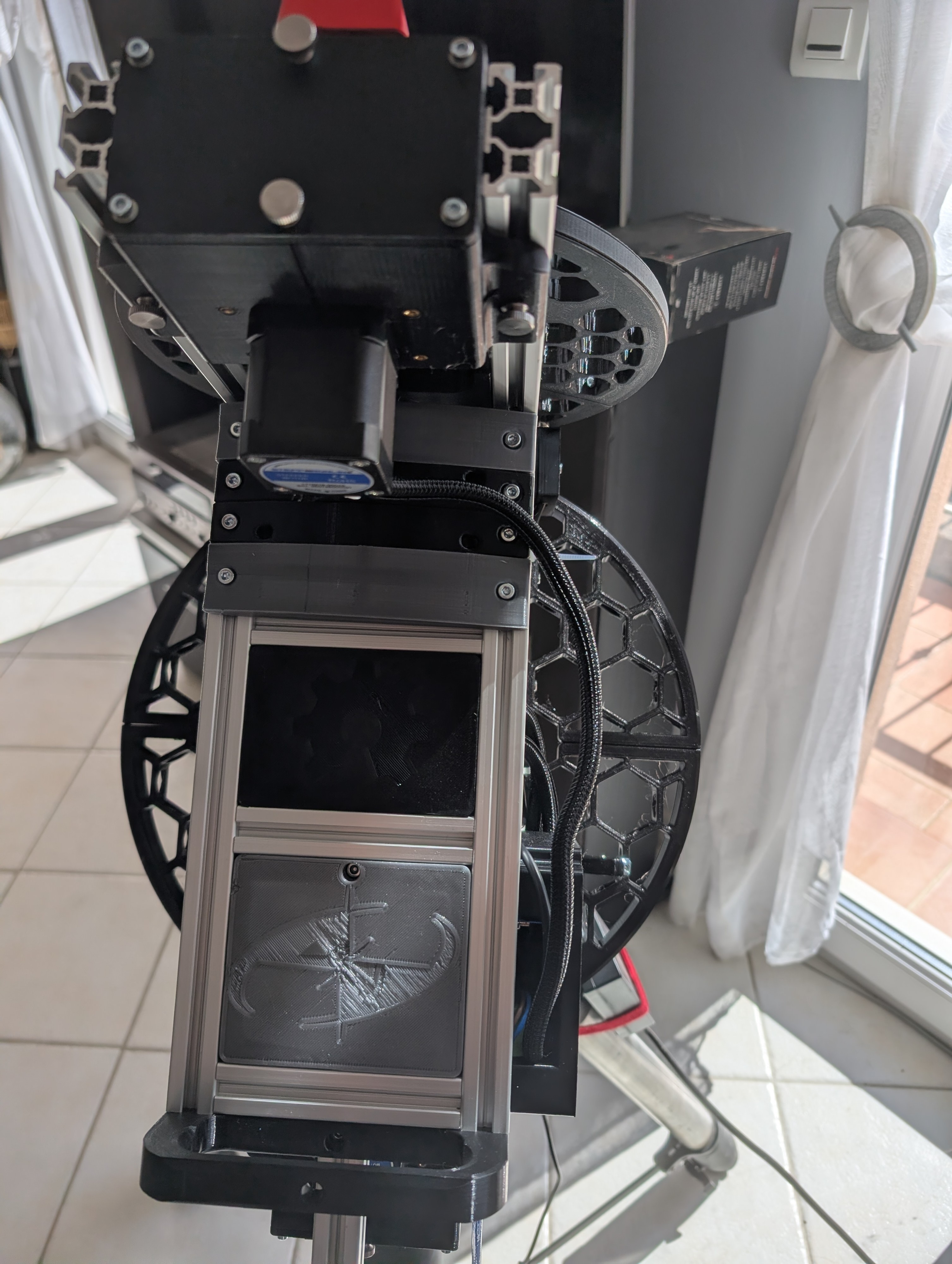

Du coup, j'ai fait un câblage propre, mis la queue d'aronde, démonté le cpc et son wedge du pilier.
Il reste à trouver un système correct pour le réglage d'azimut pour un alignement polaire précis.
Mais avant ça il me faudrait du ciel pour déjà tétée sur le trépied avec juste la lunette guide et sa caméra.
Je préfère tout vérifier avant de defourcher le c8.
