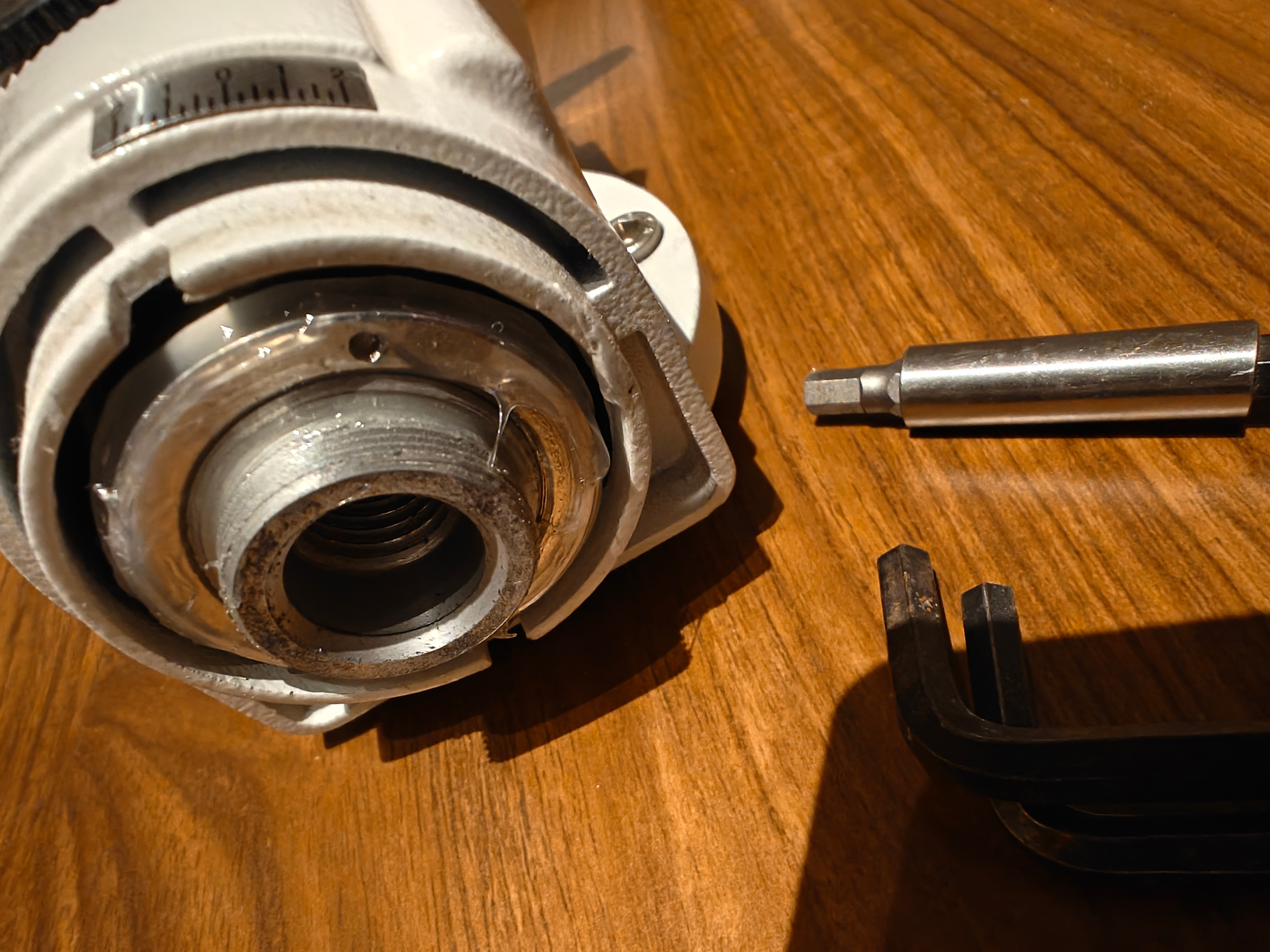

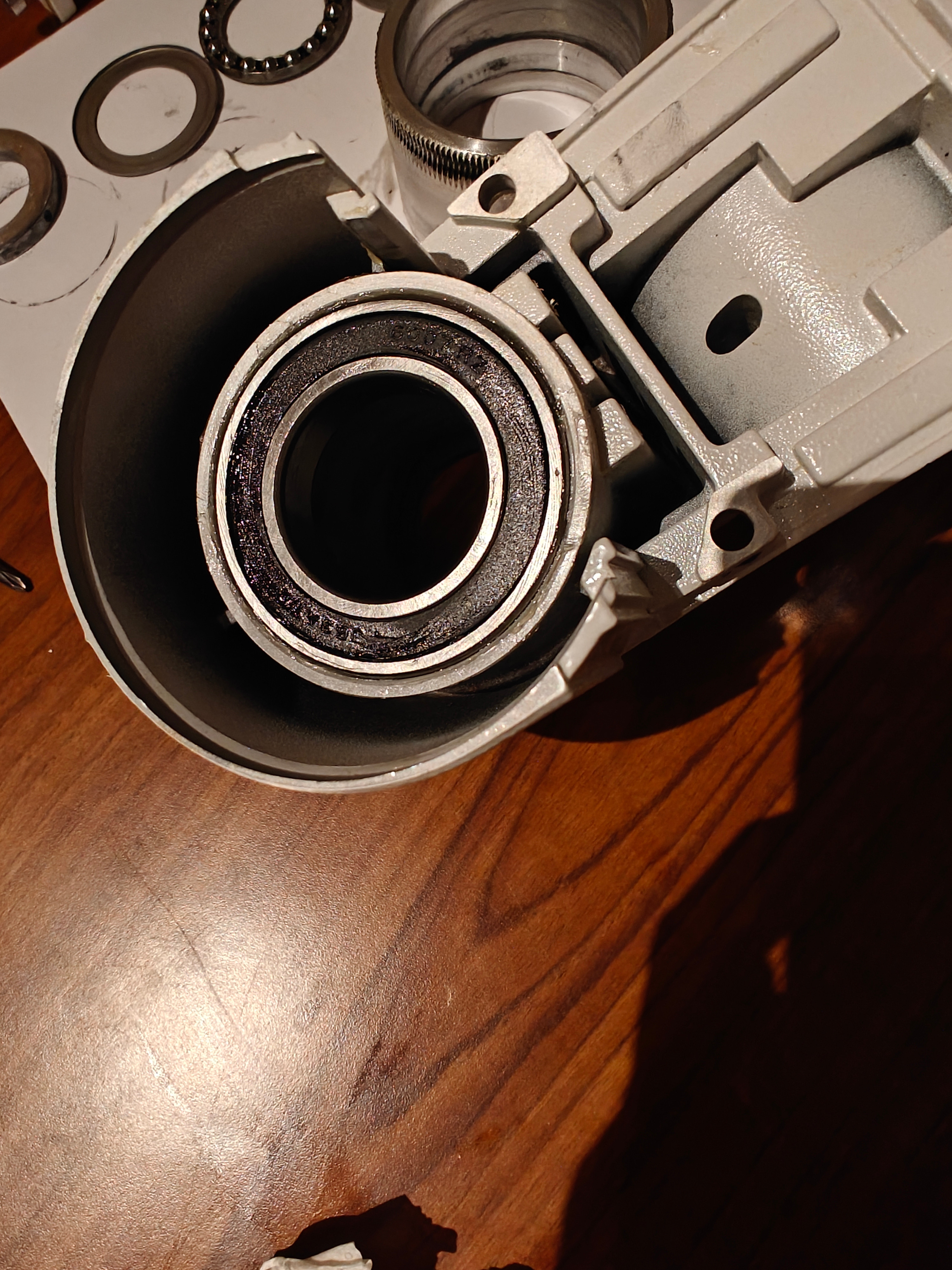

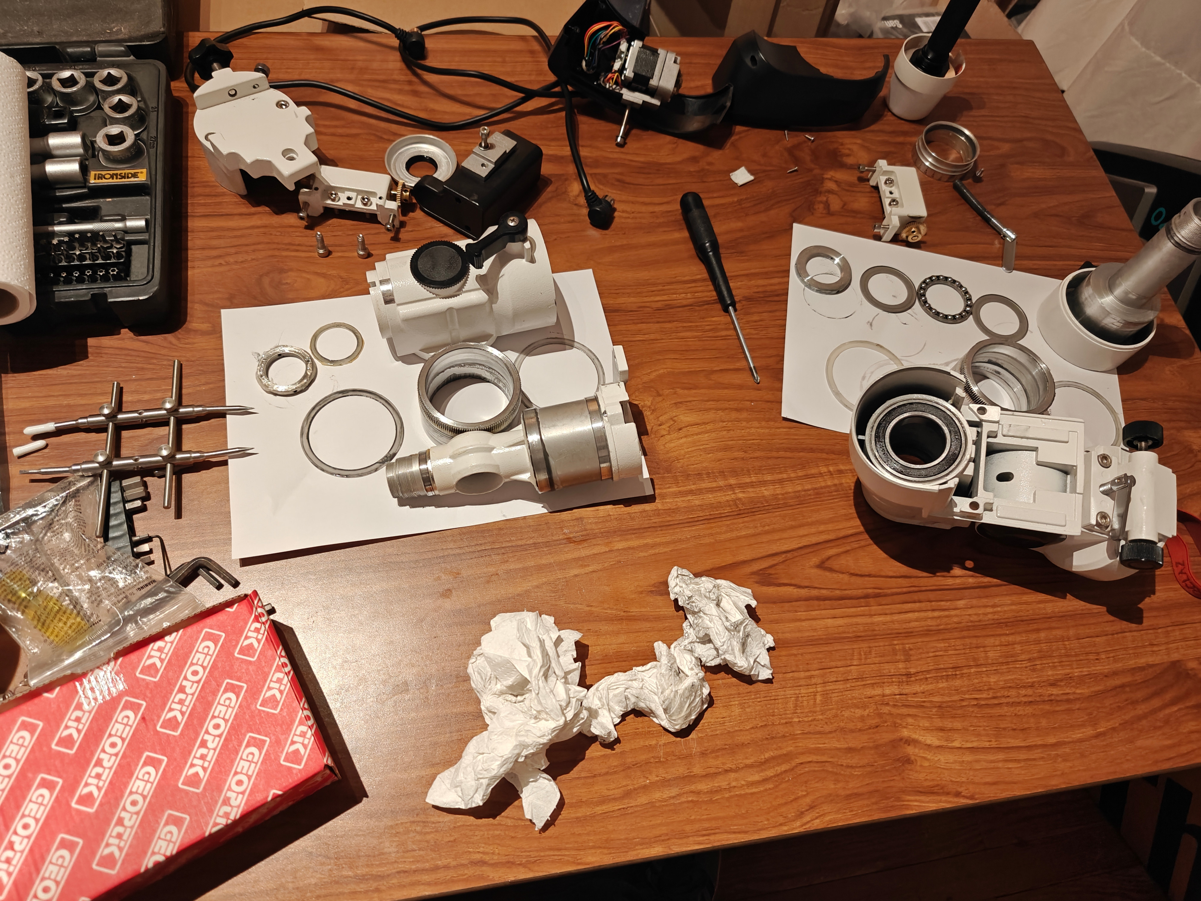

Ce week-end, démontage de l'EQ5 pour essayer d'obtenir un guidage acceptable. Sur la DEC, la graisse est devenue comme de la colle.
Par contre, je n'arrive pas à enlever le roulement qui est sur l'ascension droite. Je ne veux pas forcer. J'hésite à le laisser comme ça et juste graisser ou bien à imprimer une pièce pour le pousser par l'intérieur.

Il ne devrait pas être très serré, il faut juste une poussée bien dans l'axe, peut être un petit coup de maillet caoutchouc, léger. ;)
Par contre, c'est des roulements "étanche", donc la graisse ne rentreras pas au contact des billes et deviens inutile.
A ce que je vois, juste graisser les butées à bille, les vis sans fin et l'engrenage correspondant, mais juste un film de graisse.

L'extraire ne serait nécessaire que pour le changer par une classe mieux ajustée, ou s'il donne des signes de fatigue .
Comme dit , le roulement est étanche donc graissé à vie .

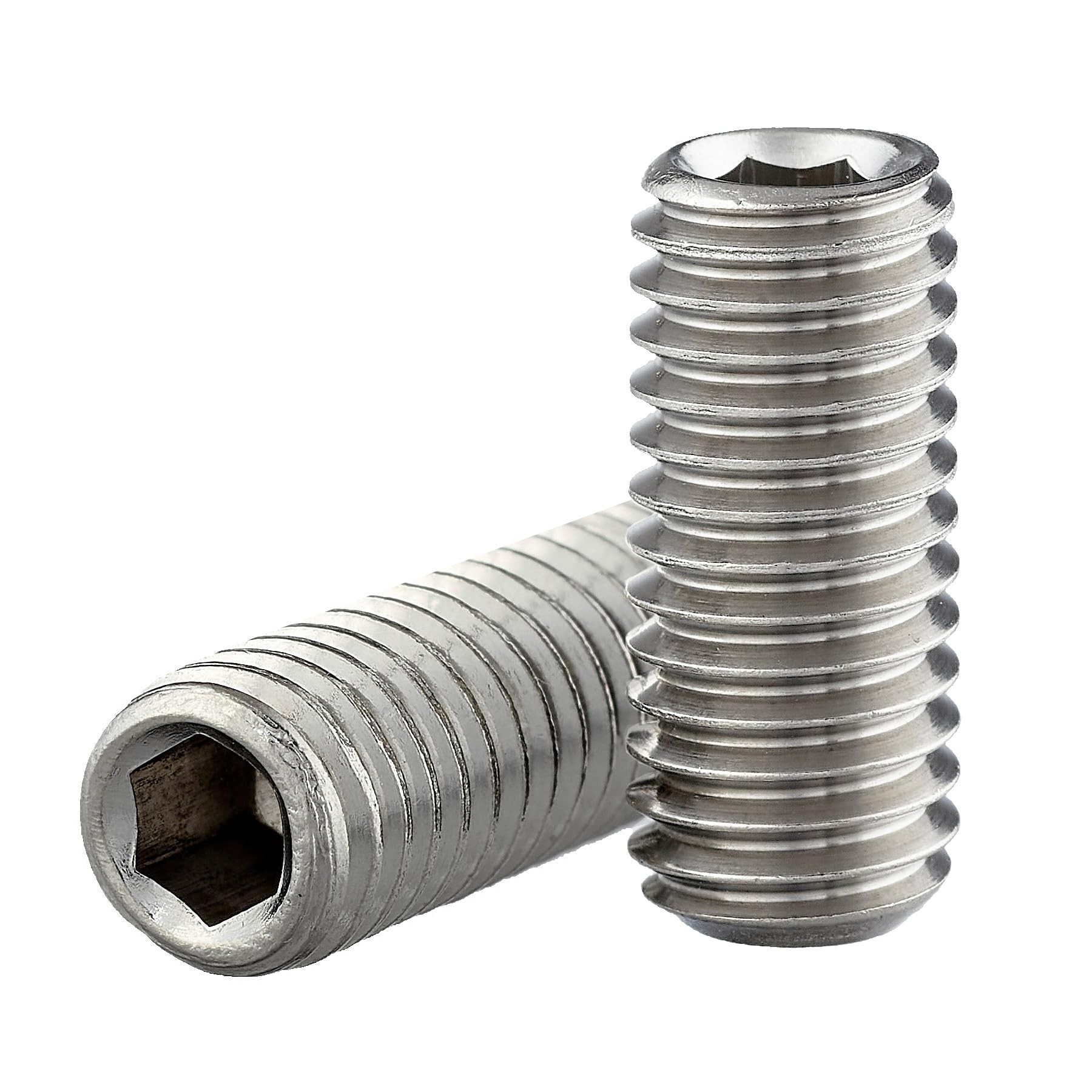

Juste au remontage , les petites vis sans tête qui servent à bloquer les 'gros' écrous , pour ne pas écrabouiller les filetage des axes , juste la mise en contact un peu ferme, c'est suffisant .
Il n'y a pas que moi qui suis terrifié par ces vis pointeau (la pire invention qui soit, on devrait enchaîner le gars qui a conçu ça à sa table à dessin)

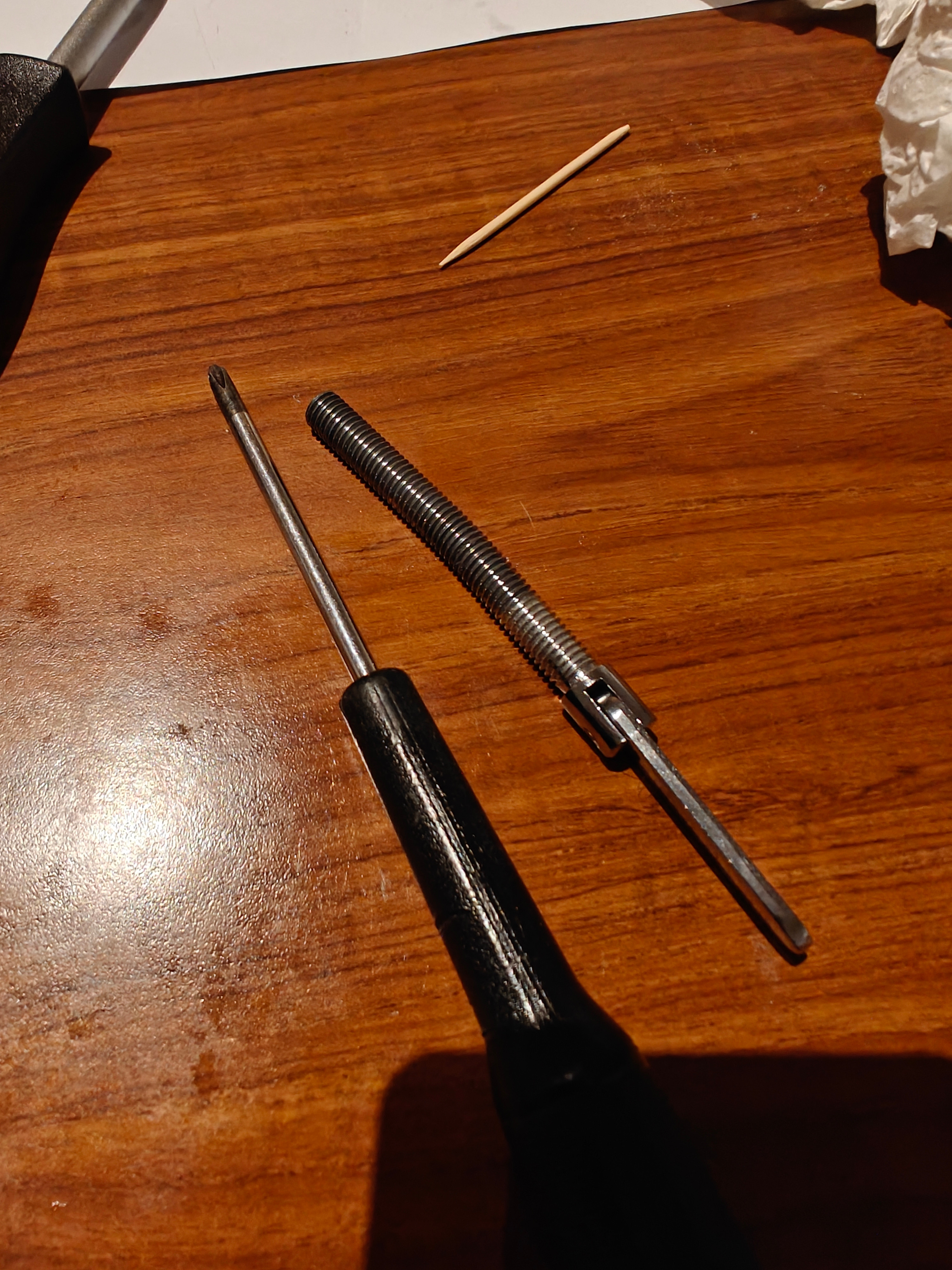

Nettoyé, graissé et remonté. Je trouve que la DEC reste quand même pas super fluide, même avant de mettre la bague de serrage. On verra bien ce que ça donne. Test avec les moteurs demain matin.
Et au passage, petite surprise sur la vis d'altitude. C'est donc ca que l'altitude n'était pas toujours simple à tourner. Évidemment, c'est une vieille EQ5, c'est du M8. Je ne la retrouve plus en pièce détachée. (Sur les "nouvelles" EQ5, c'est du M10.) Je vais mettre une simple vis M8 à tête hexagonale.

Ou le gars qui l'utilise mal ?
Pointeau -> contact point -> ça a son utilité, mais pas comme vis de contrainte ...
Ya les vis sans tête à bout plat
oui ça écrase un peu plus le filet peut être ;) , et on ne parle pas de celui qui a desserré l'écrou en pensant qu' il n'y avait qu' une vis pointeau ( ce qui serait suffisant ) , alors que le concepteur a pensé lui mettre des sœurs . (Les contre écrous pour le blocage connaissent pas :cry: )
Si on insiste un peu ici , c'est que certains d'entre nous les ont déjà vu les filets complètement bousillés :shock:

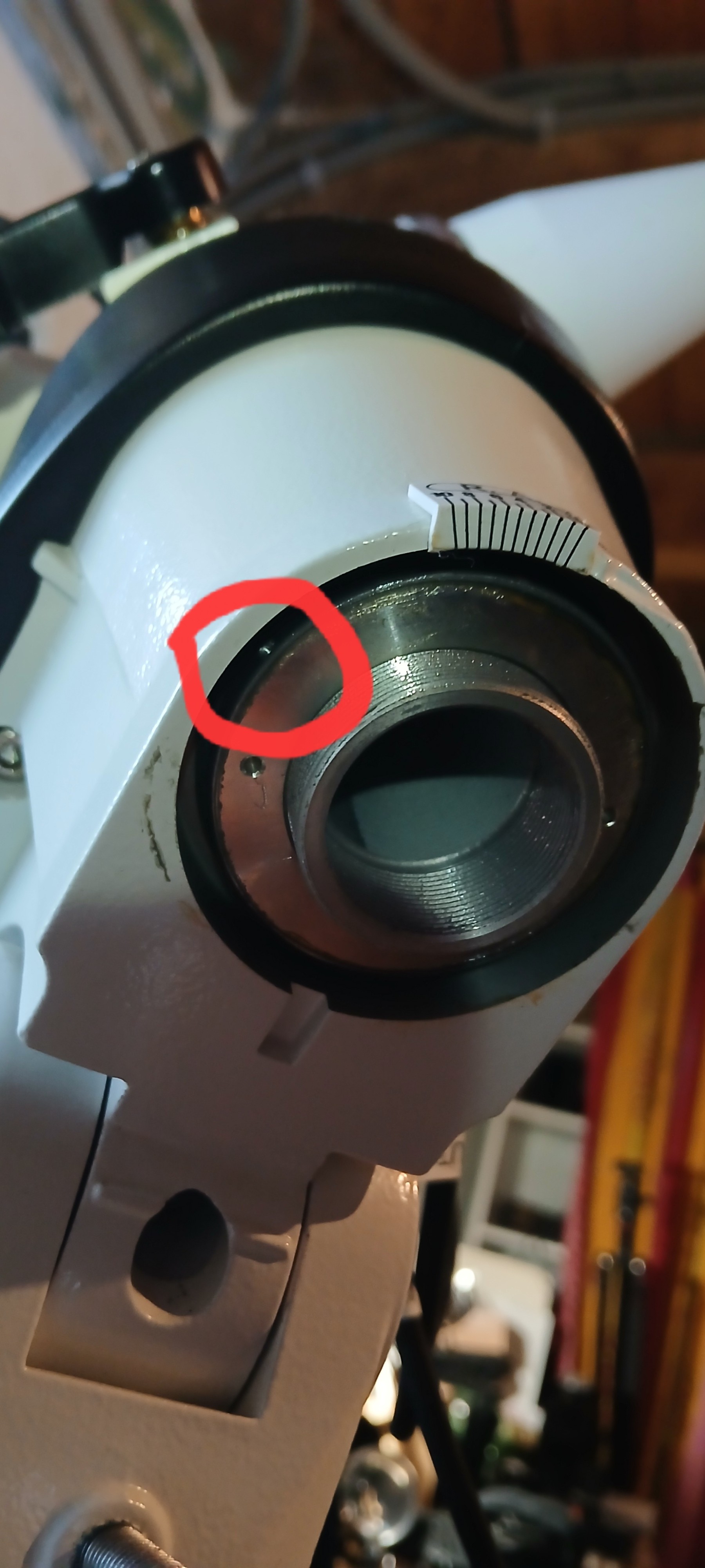

-j'ai un doute sur le montage du cercle graduée d'AD qui se trouve en partie arrière. Sur ma monture il pivote "librement". Il y a bien une vis de blocage juste à coté des graduations du vernier mais quand je la serre j'ai 2 possibilité..
Une qui fait passer la vis au travers d'un petit alesage qui se trouve au droit de la graduation 0 de la bague, et quand je la serre, la bague ne tourne pas mais n'est pas complètement fixe non plus... Il reste un jeu conséquent
Deuxieme possibilité partout ailleurs autour d'une portée usinée en creux sur le tour de la bague. Là, quand je serre, la bague est fixe mais a tendance à se mettre en travers et à freiner le mouvement de rotation AD en créant un point dur de frottement entre l'écrou de blocage du roulement arrière et la portée interne de la bague.
Du coup je me demande vraiment à quoi peut servir cette vis..

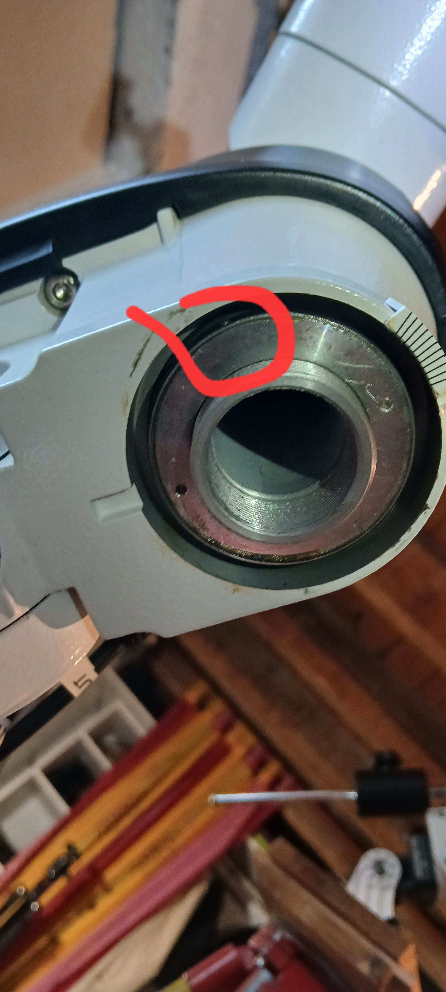

3eme question, en examinant l'écrou de blocage du roulement j'ai vu 3 alesage à 120° qui me font penser à un systeme de frein au moyen de vis pointeau qui seraient vissées et mise en pression sur la portée intérieure de la bague graduée . A mon avis, cela permetrait de lier en frottement l'axe AD avec cette bague ...

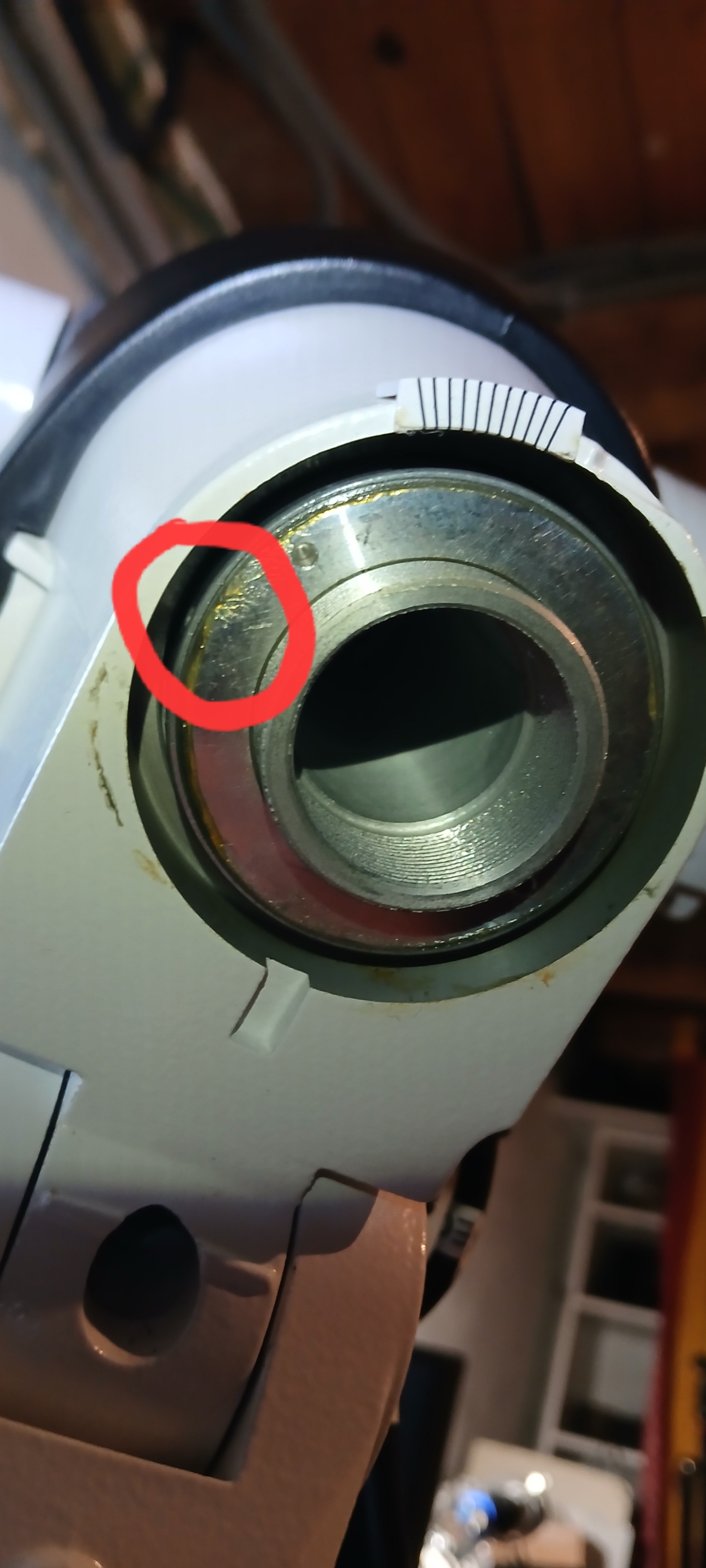

Message par FredWeber » 07 déc. 2025, 16:06
Les 3 alésages à 120 degrés dans la bague de pression du roulement arrière
Difficile de savoir s'ils sont taraudés sans la démonter

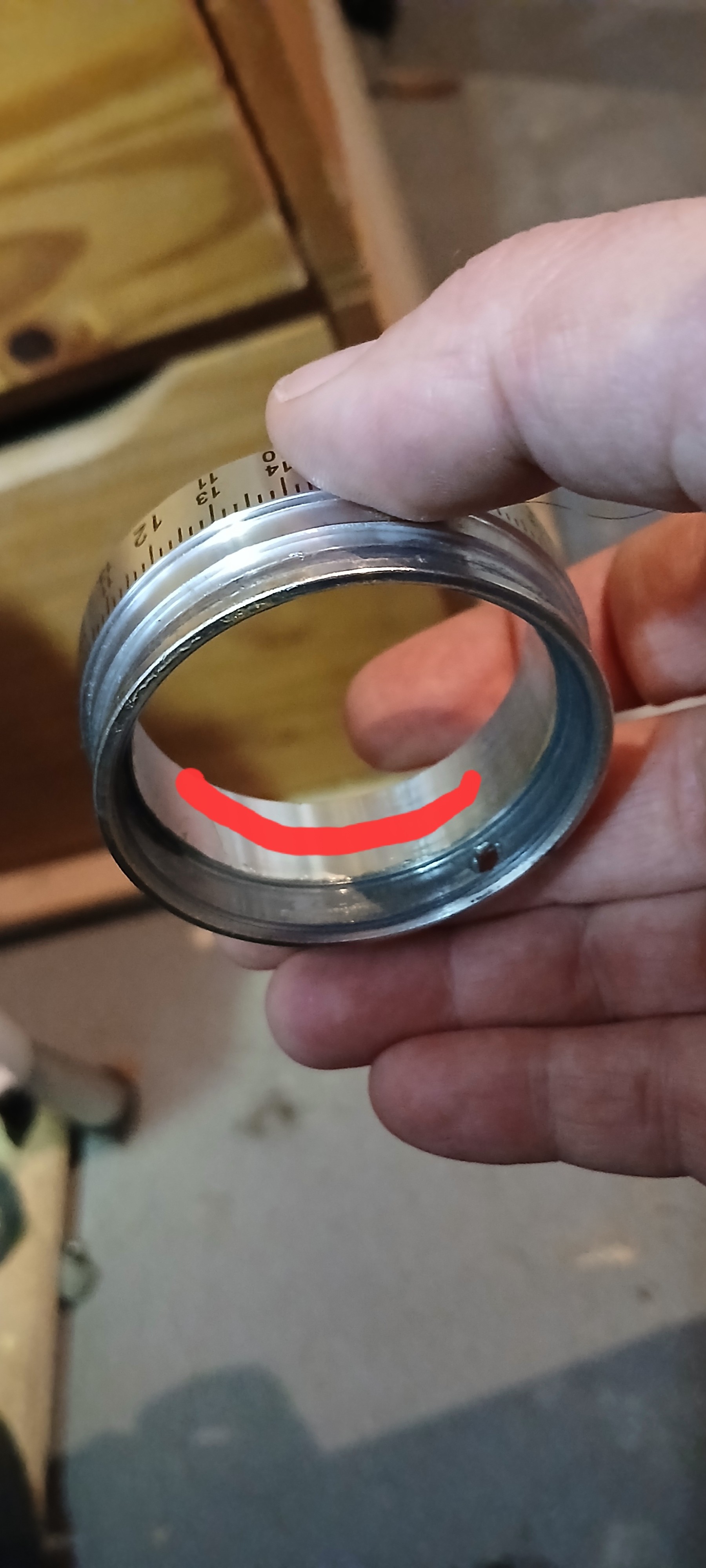

La portée interieure de la bague graduée

Si la vis à côté du vernier est desserrée, la bague est entraînée à frottement doux par l'axe.
On peut la tourner à la main pour afficher l'AD de la cible visée.
En serrant légèrement la vis la bague ne tourne plus et on mémorise la valeur de l'AD
Mais çà n'a d'utilité que pour ceux , comme moi, qui pointent aux coordonnées
NB: elle est mal conçue, trop de jeu par rapport au vernier

Il y a toutes les chances que ce soit le cas (sinon, comment tiendrait la bague ?). Tu as souvent - c'était le cas sur ma vieille Vixen Polaris, mais aussi sur l'AVX je crois - un minuscule trou sur un côté du carter qui permet d'accéder une à une à ces fameuses vis pointeau. Si tu as une clé Allen de 2 ou 2.5mm, ça se tente.
