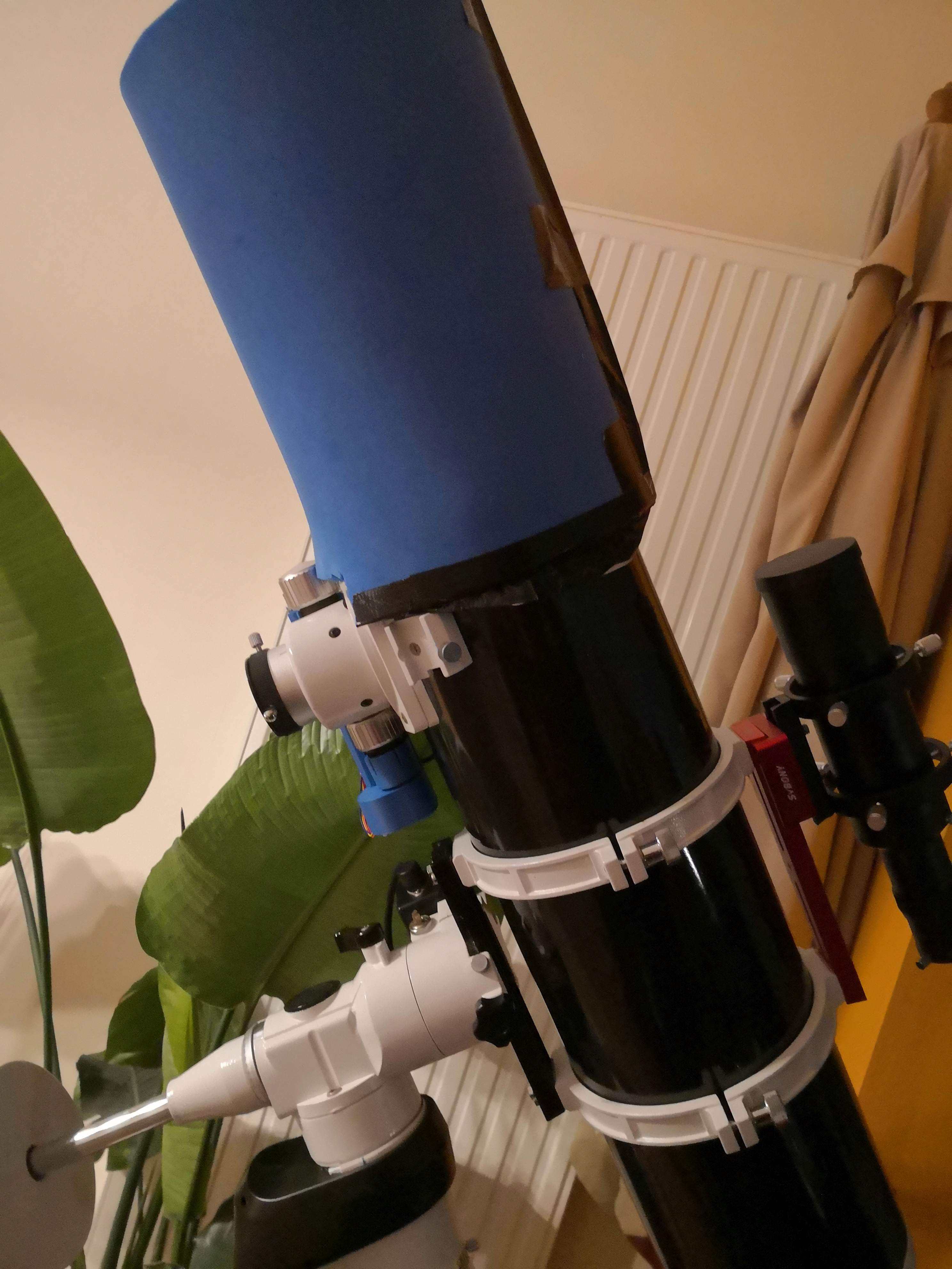

Petit retour après avoir bricolé un pare-buée avec de la mousse bleue/yoga. Pour moi, ça n'a pas vraiment fonctionné. Ça a probablement retardé l'apparition de la buée, mais ne l'a pas empêchée. J'ai encore dû utiliser le sèche-cheveux pour récupérer la brightness 2 ou 3 fois entre 21h et 2h du matin. (J'avoue, je visais quand même assez haut dans le ciel)

Après le secondaire d'un RC n'est pas au raz de son support mais est enchassé dans un baffle de 3cm , ça aide peut être aussi a ralentir la buée . Mais comme quand je repense a mon newton court le 130/359 , il a un miroir secondaire large et très près de la sortie du tube et le we dernier je n'ai pas eu de buée dessus durant toute la session avec 95% d'humidité dehors (de 18h à 4h30 du mat) et en fin de session le tube était humide a l'exterieur, le voici avec mon pare buée version couverture de survie /feutrine dedans.
