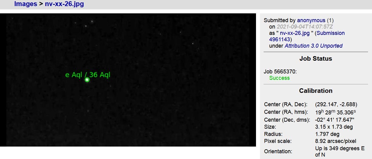

Travail préliminaire :) Astrometry-net à identifié le champ au début de la video.(t=5s)
On distingue une tache floue mais je ne sais pas si c'est la même que l'on aperçoit se déplacer rapidement vers la fin de la vidéo

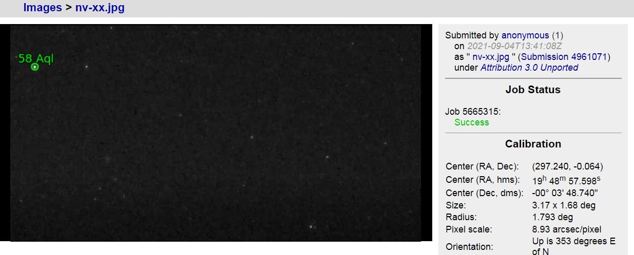

A t=26s je ne vois rien...mais le champ est aussi reconnu

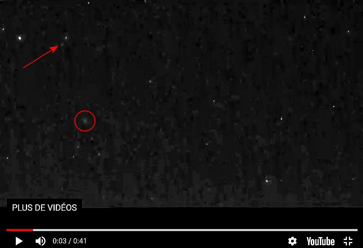

Je l'ai repéré au début (flèche), çà se déplace très vite ce truc, je ne pense pas qu'il s'agisse d'oiseaux.
Il y a aussi une tache stationnaire intermittente

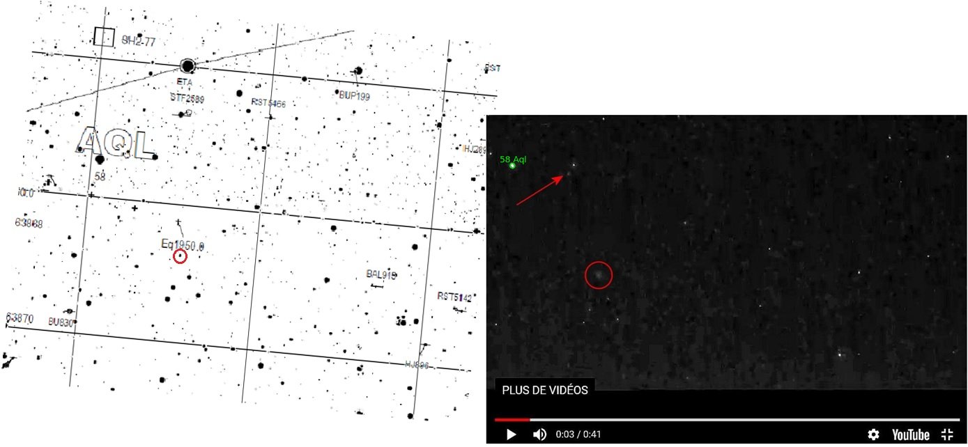

Et je me suis posé la question de savoir si ce n'était pas le cas ici en fait. du coup, j'ai repris tes travaux préliminaires et me suis amusé à comparer "à la mano" le résultat d'astrometry.net avec un scan du Tri-Atlas C... (cf l'image en bas du message...)
Il semblerait que la position de la tâche stationnaire correspondrait à la petite étoile entourée en rouge sur le scan du Tri-Atlas, je peux me tromper bien-sûr...Cela serait marrant de retrouver la nomenclature exacte de cette petite étoile et de voir son type spectral et vérifier si elle n'aurait pas tendance à rayonner fort dans le rouge/proche IR....

En effet il y a précisément une étoile infrarouge à la position de la tache: c'est une variable V* V1051 Aql
http://cdsportal.u-strasbg.fr/?target=V ... 1%20Aql%20
J'avais eu des halos de ce genre en travaillant sans filtre ir cut
