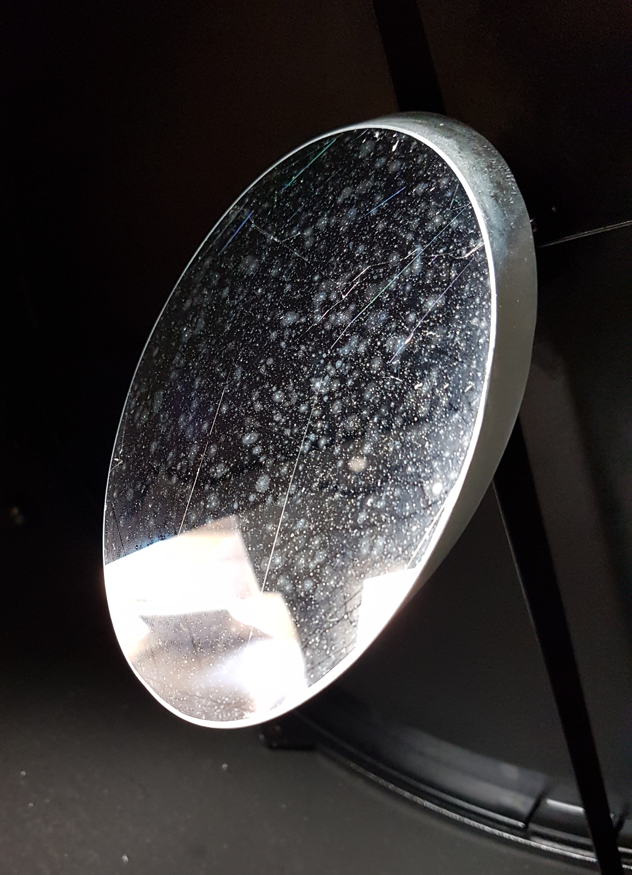

Buée , rosée , humidité ..
Je confirme, j'ai déjà eu des soirs ou mon Newton dégouline comme sorti de la piscine, et je n'ai encore jamais vu de buée sur le primaire.

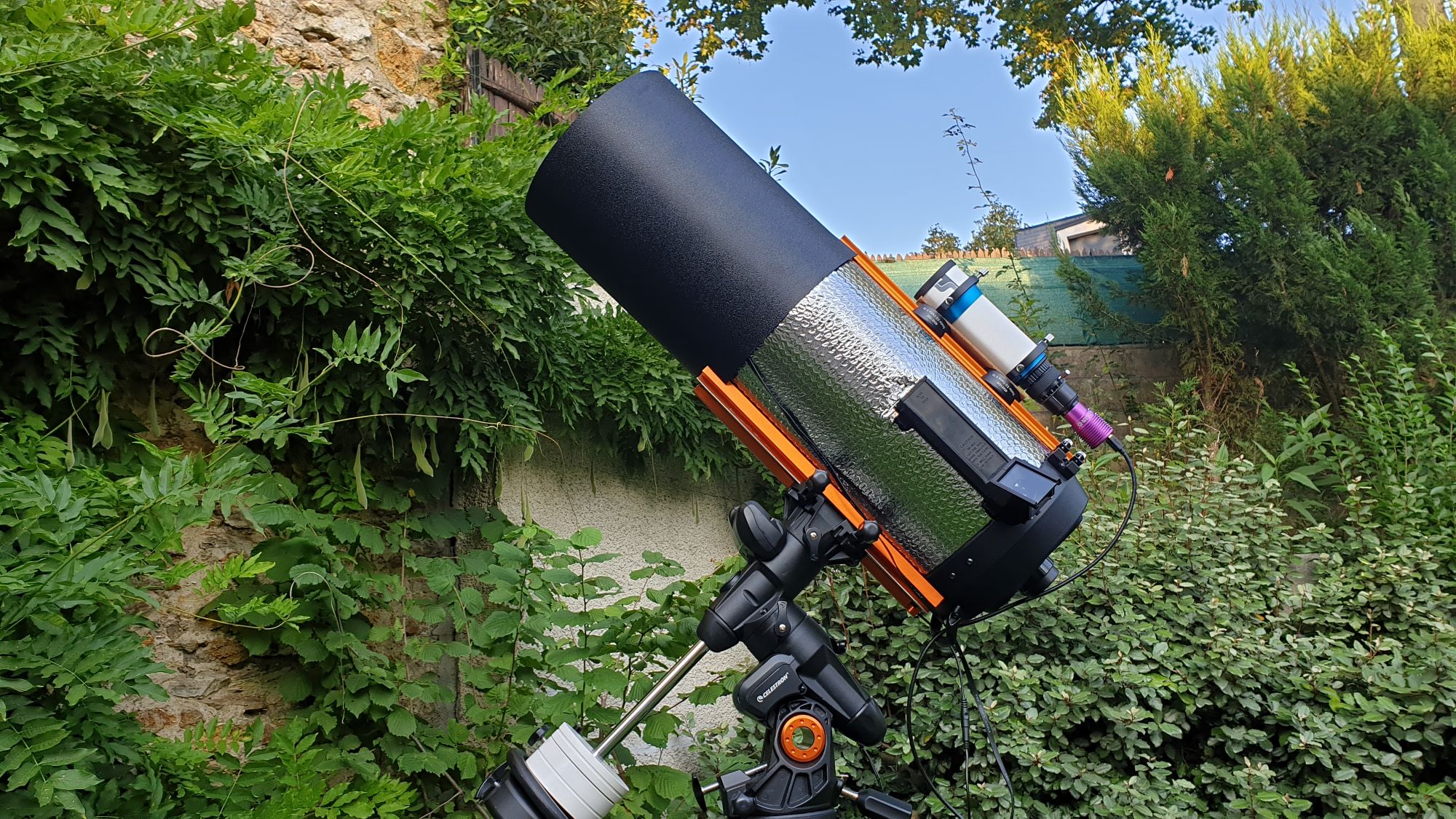

Perso j'ai fabriqué un pare buée avec un tapis mousse de yoga , de la feutrine noire a l'intérieur et une couverture de survie face dorée sur l'exterieur pour les RC qui avaient tendances a prendre la buée sur le secondaire et depuis plus de soucis en tout cas pendant au moins 4 h de prise de vue (pas fait plus) même quand le tube des telescopes est tout humide dehors.
Et en plus ça ajoute du poids sur l'extrémité ce qui équilibre un peu mieux les RC.
Je te conseille d'essayer deja cela avant d'ajouter des fils , du chauffage etc... perso ça me gaver de devoir mettre des fils le long de l'araignée et de risquer d'avoir des micro turbulences due a la chaleurs (même faible) de la résistance. Et puis la encore , on te vend des resistances une fortune alors que techniquement tu as pour a peine quelques euros de materiel.
Voila mes pare buée pour la lunette guide et celui pour le newton Askar

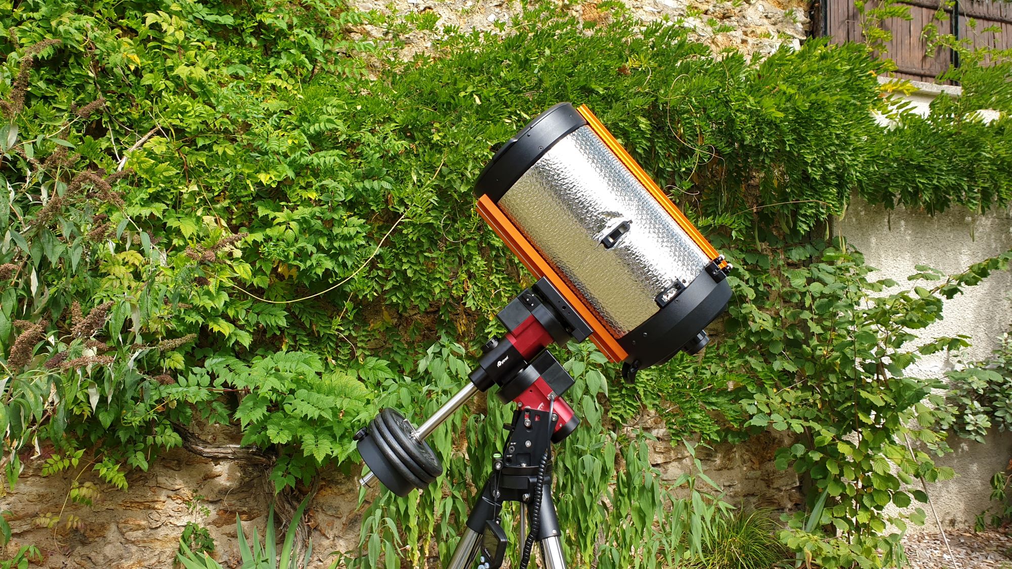

- Olivier-Fantasy
- Messages : 11618
Il n'y a pas qu'eux
Mon ex-C9 :
Et en action :
La résistance chauffante autour de la lentille, ça doit être top (ça n'existait pas encore, quand j'avais le C9)...

- Cepadyes
- Messages : 142
- Inscription : 24 oct. 2023, 08:23
C'est très propre !Olivier-Fantasy a écrit : ↑24 août 2024, 19:35Il n'y a pas qu'eux![]()
Mon ex-C9 :
Et en action :
Comment sont-ils fixés ?
- Olivier-Fantasy
- Messages : 11618
De la bande collante, genre scotch d'électricien, ça tient bien...
(et effectivement, les soirs d'humidité, ça dégouline de partout, la rosée)
