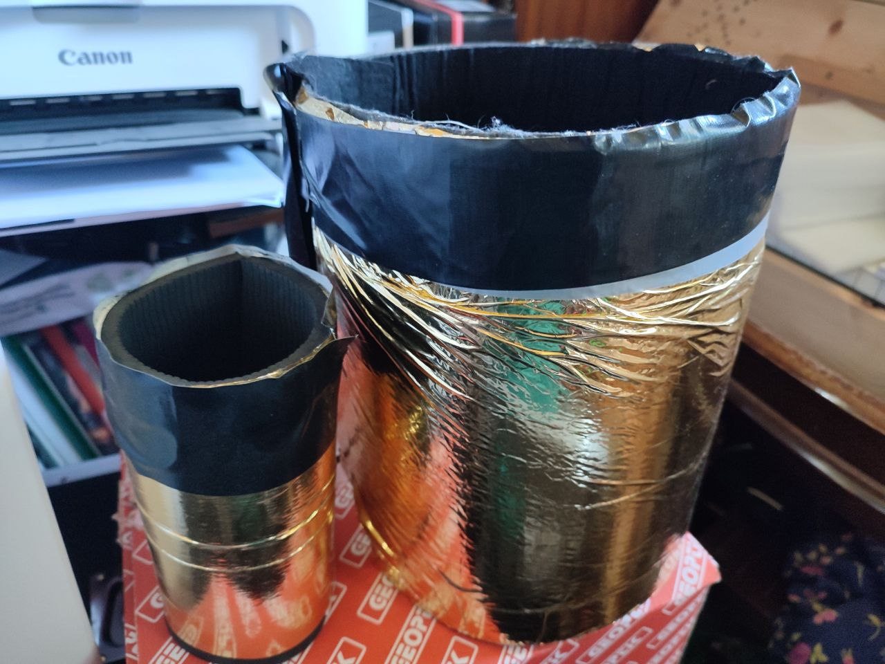

Perso j'ai fabriqué un pare buée avec un tapis mousse de yoga , de la feutrine noire a l'intérieur et une couverture de survie face dorée sur l'exterieur pour les RC qui avaient tendances a prendre la buée sur le secondaire et depuis plus de soucis en tout cas pendant au moins 4 h de prise de vue (pas fait plus) même quand le tube des telescopes est tout humide dehors.
Et en plus ça ajoute du poids sur l'extrémité ce qui équilibre un peu mieux les RC.
Je te conseille d'essayer deja cela avant d'ajouter des fils , du chauffage etc... perso ça me gaver de devoir mettre des fils le long de l'araignée et de risquer d'avoir des micro turbulences due a la chaleurs (même faible) de la résistance. Et puis la encore , on te vend des resistances une fortune alors que techniquement tu as pour a peine quelques euros de materiel.
Voila mes pare buée pour la lunette guide et celui pour le newton Askar

Message par Obititi » 23 août 2024, 16:19
Ca coute rien à faire :
Et pour le secondaire :
